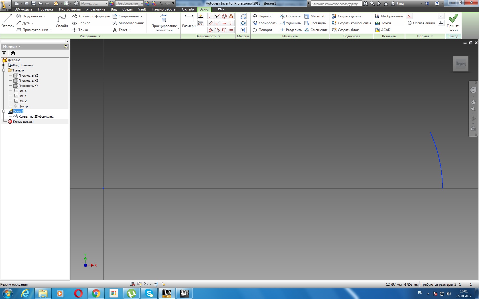

Народ, может кто-нибудь подсобить?
Нужна кривая, заданная параметрически:
x(t) = (28.000 + 4.000) * cos(2 * pi * t) + 3.000 * cos((28.000 + 4.000) * 2 * pi * t / 4.000)
y(t) = (28.000 + 4.000) * sin(2 * pi * t) + 3.000 * sin((28.000 + 4.000) * 2 * pi * t / 4.000)
t от 0 до 1
В солиде её "задать", отметить центр и сохранить в dxf.
Я просто не дома сейчас, и солида под рукой нет, а очень хочется кое-чё проверить.
Кто-нибудь может подсобить файликом?
t от 0 до 1

Inventor вот такое нарисовал. Пи принято за 3,14.
- Вложения
- curve.dxf
- (171.45 КБ) 779 скачиваний

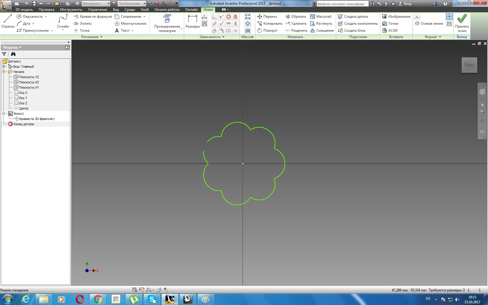

К слову, сли начать играть с параметром в сторону расширения диапазона, то выходит цветочек:
Мерси
- Nonstopich
- Мастер
- Сообщения: 959
- Зарегистрирован: 02 авг 2015, 19:46
- Репутация: 284
- Настоящее имя: Александр Абдулаев
- Откуда: Москва, ФО Крым - Феодосия
- Контактная информация:
Re: [Анонс] Бомж (народник) от Фрезеряги мне! 400х300х100
параметр t Должен быть от 0 до 1, z = 0
И да должен получится цветочек! только замкнутый. Вот его! можно?)
И ещё, pi - как "слово" Solid Должен понимать сам) без преобразования в 3.14

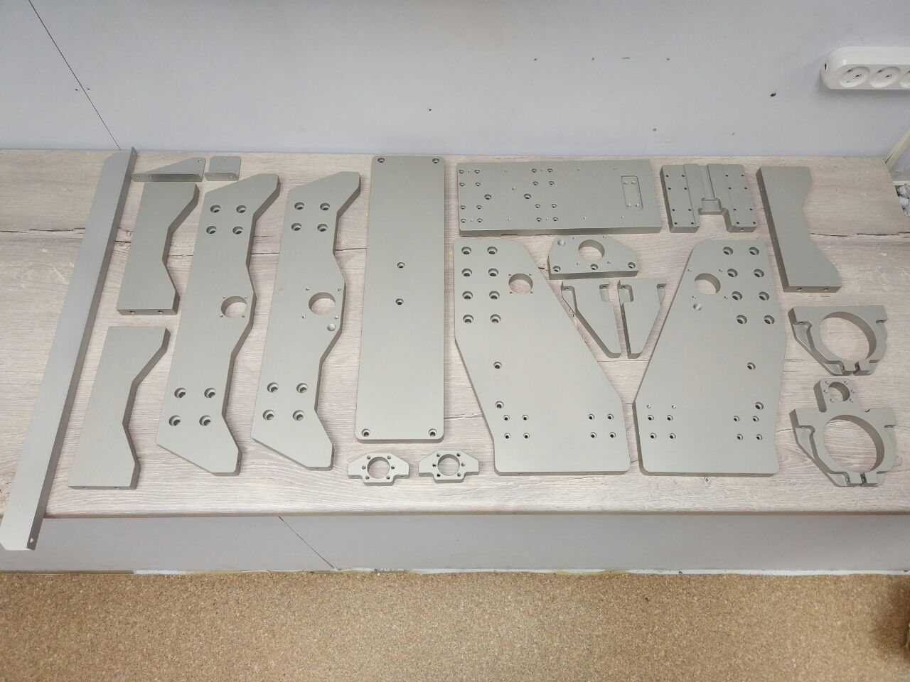

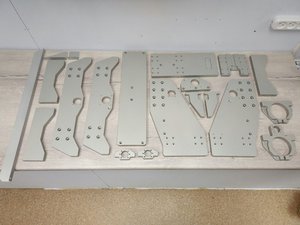

Это 2й будет чутка по богаче. Анод,швп TBI,шпиндель 2.2. по электронике тоже как видим все гуд степмастер,линуксСНС,лидшайн.
