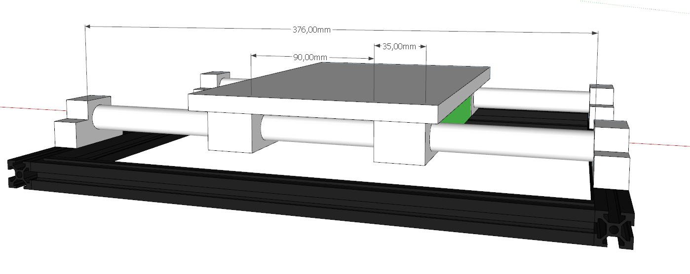

Размер стола в идеале должен быть равен ходу вдоль X и Y.
Это нужно для того, чтоб вы могли фрезернуть в итоге поверхность стола, выведя его поверхность "в ноль",
и у вас не осталось поверхности, которую вы бы не смогли выровнять.
Ход вычисляется как:
Расстояние между опорами - (расстояние между каретками + 2 размера картеток)
L - (X + 2*x) = 376 - (90 + 2*35) = 216мм - продольный размер стола в моих размерах
NstSketch4.png (3088 просмотров) <a class='original' href='./download/file.php?id=121943&mode=view' target=_blank>Загрузить оригинал (48.6 КБ)</a>
При условии что крышка стола в крайних положениях не будет цеплять опоры валов!

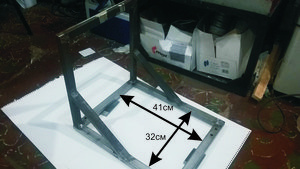

Хмммм.
У меня внутренне расстояние 32/41

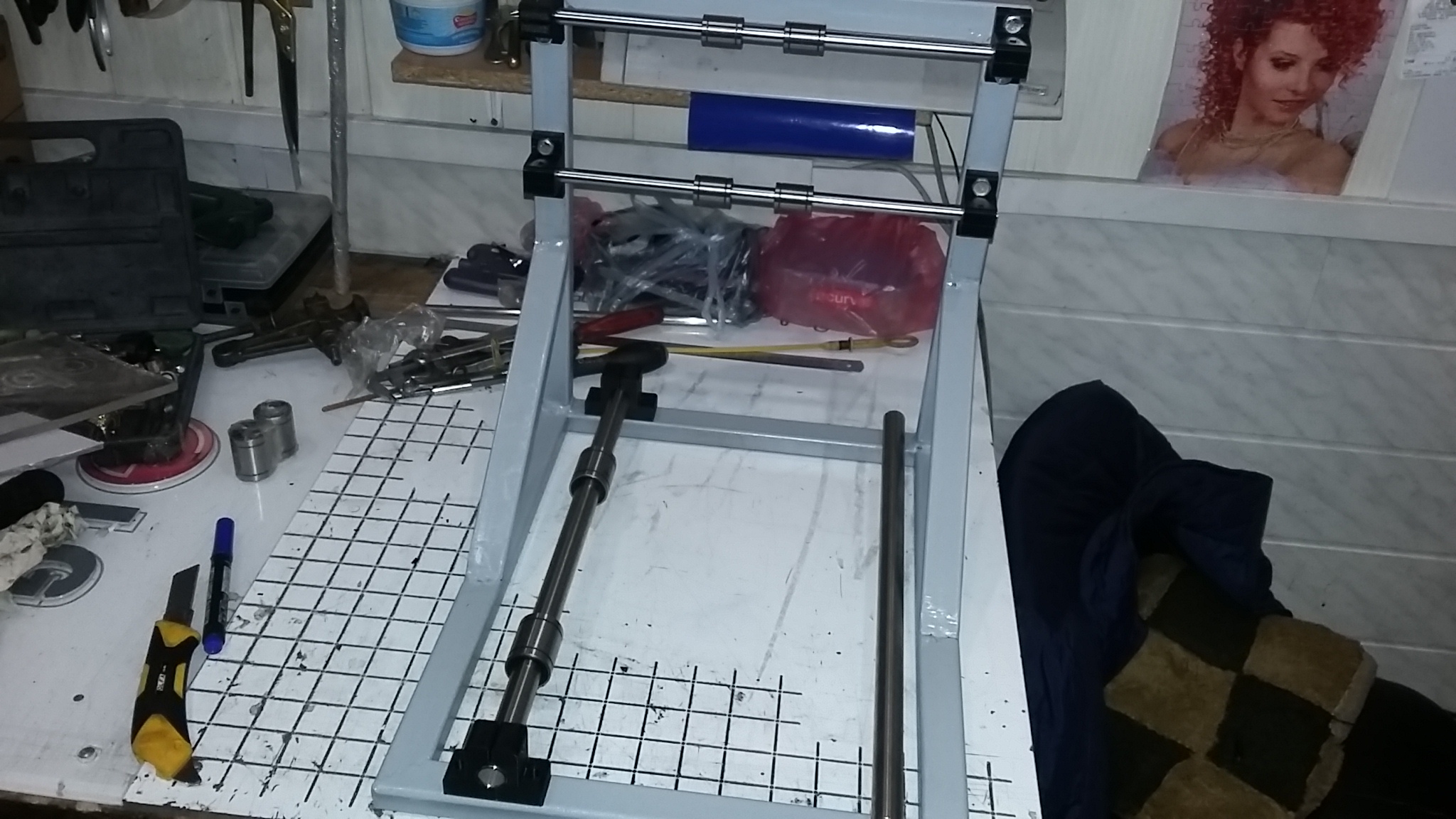

Рисунок1.jpg (3079 просмотров) <a class='original' href='./download/file.php?id=121944&mode=view' target=_blank>Загрузить оригинал (11.09 МБ)</a>

AlexQ писал(а):Сделаю эксперимент, после того как напечатаю все 4 крепления.
надеюсь вы печатаете крепления парно ? при размере стола 200*200 (это обычно минимум) имеет смысл печатать полоской где в одной "полосе" крепление для двух направляек и по центру для винта. Проще будет с параллелями и соосностью. Сам наступал на это.
AlexQ
Сообщения: 148
Зарегистрирован: 13 дек 2016, 13:05
Настоящее имя: Анатолий
Re: Новый поект фрезерного станочка на основе китайского CNC
Сообщение AlexQ »
Как на предыдущем фото. У меня принтер не позволяет печатать такой размер. Максимум что, так это 18/18

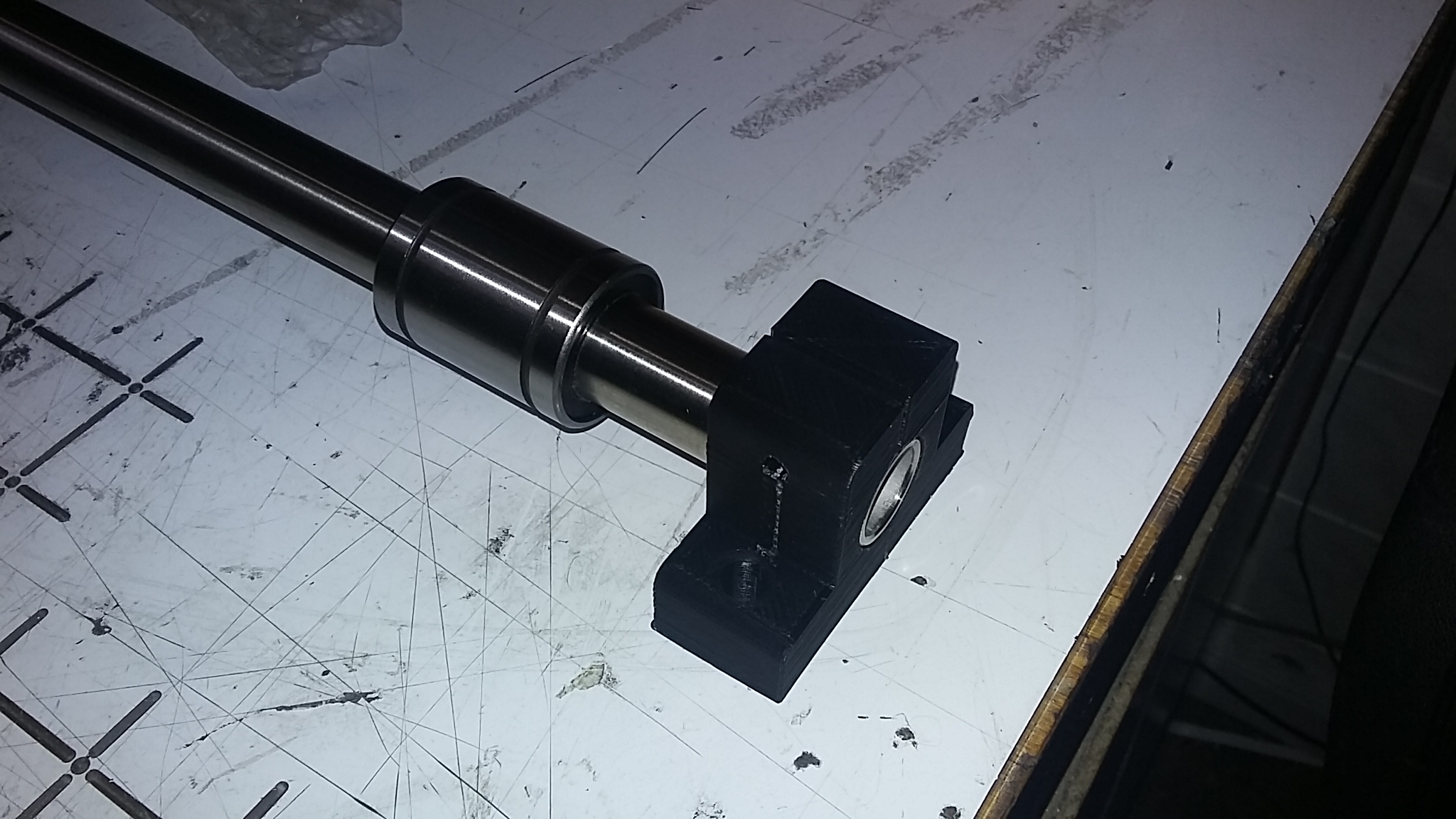

20171012_085434.jpg (3009 просмотров) <a class='original' href='./download/file.php?id=121991&mode=view' target=_blank>Загрузить оригинал (632.95 КБ)</a>

exe
Сообщения: 419
Репутация: 105
Настоящее имя: -
Сообщение exe »
опоры из пластмассы это конечно жесть :? , вы потом не удивляйтесь, когда станок будет при фрезеровке колбасить от малейшей нагрузки...

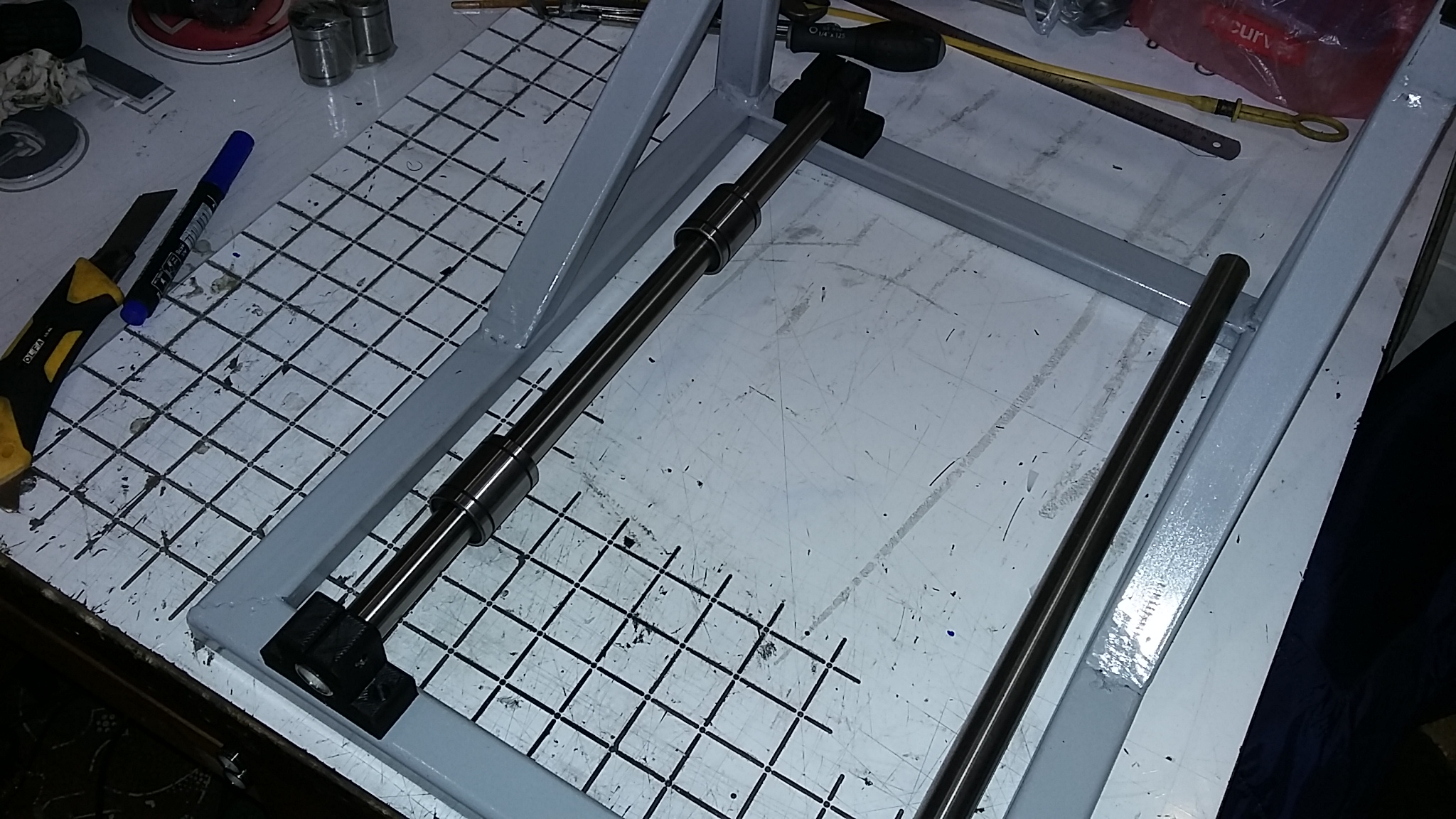

Соберу ось у. Посмотрим что получится. :)
AlexQ
Сообщения: 148
Re: Новый проект фрезерного станочка на основе китайского CN
Сообщение AlexQ »
20171013_155908.jpg (2866 просмотров) <a class='original' href='./download/file.php?id=122105&mode=view' target=_blank>Загрузить оригинал (667.79 КБ)</a>
20171013_155918.jpg (2866 просмотров) <a class='original' href='./download/file.php?id=122106&mode=view' target=_blank>Загрузить оригинал (835.69 КБ)</a>
