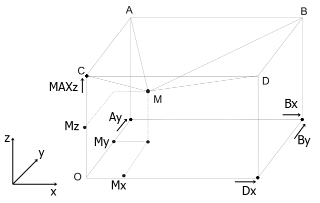

У Вас есть точки A, B, C, D с известными и постоянными для каждой из них координатами X и Y. Соответственно запись Ax - это X координата точки A, Dy - координата Y точки D и т.д. То есть большой буквой точка и за ней маленькой буквой ось, по которой берется координата этой точки.
Еще у Вас есть точка M с заданными координатами X, Y и Z, соответственно Mx, My и Mz - координаты этой точки M по осям X, Y и Z. Чтобы привести Ваш манипулятор к точке M Вам нужно вычислить длину, на которую должны быть выпущены тросики из точек A, B, C и D. То есть найти длины отрезков AM, BM, CM и DM:
AM = √((Mx)²+(Ay-My)²+(Mz)²)
BM = √((Bx-Mx)²+(By-My)²+(Mz)²)
CM = √((Mx)²+(My)²+(Mz)²)
DM = √((Dx-Mx)²+(My)²+(Mz)²)
Правда, это для случая, когда ноль координат находится в точке C вверху.
Если ноль внизу, то принять за MAXz высоту подвеса тросиков (точке, откуда они выходят, высота точек A, B, C и D) и заменить везде (Mz)² на (MAXz - Mz)²

Вычисляя треугольнички я использовал в ормуле не просто координату МZ, а высоту минус Z. А вы говорите надо просто Z

artclonic писал(а):не просто координату МZ, а высоту минус Z. А вы говорите надо просто Z
Я об этом написал в конце :)

Состряпал калькулятор расчета....Вроде все по ормулам...
Блин такое ощущение, что СМ DM перепутаны местами....
ДА ОШИБКУ НАШЕЛ СМ DM перепутал - вроде все считает логично!! Благодарствую!!!

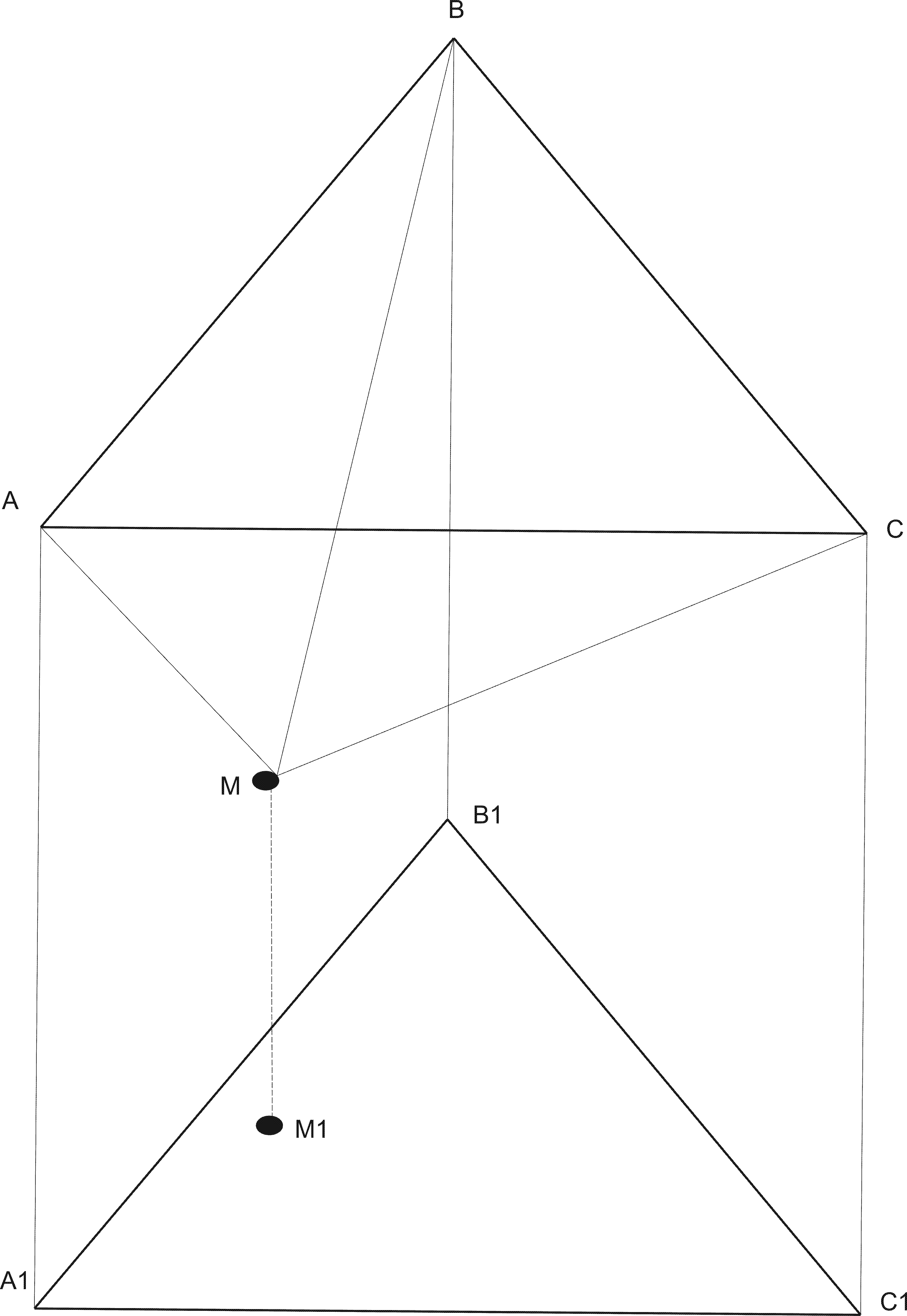

Подскажите, как пересчитать с классической системы координат на 3 тросика?

Опять тросики? Тогда точно так же, как и с четырьмя, только для трех отрезков :)

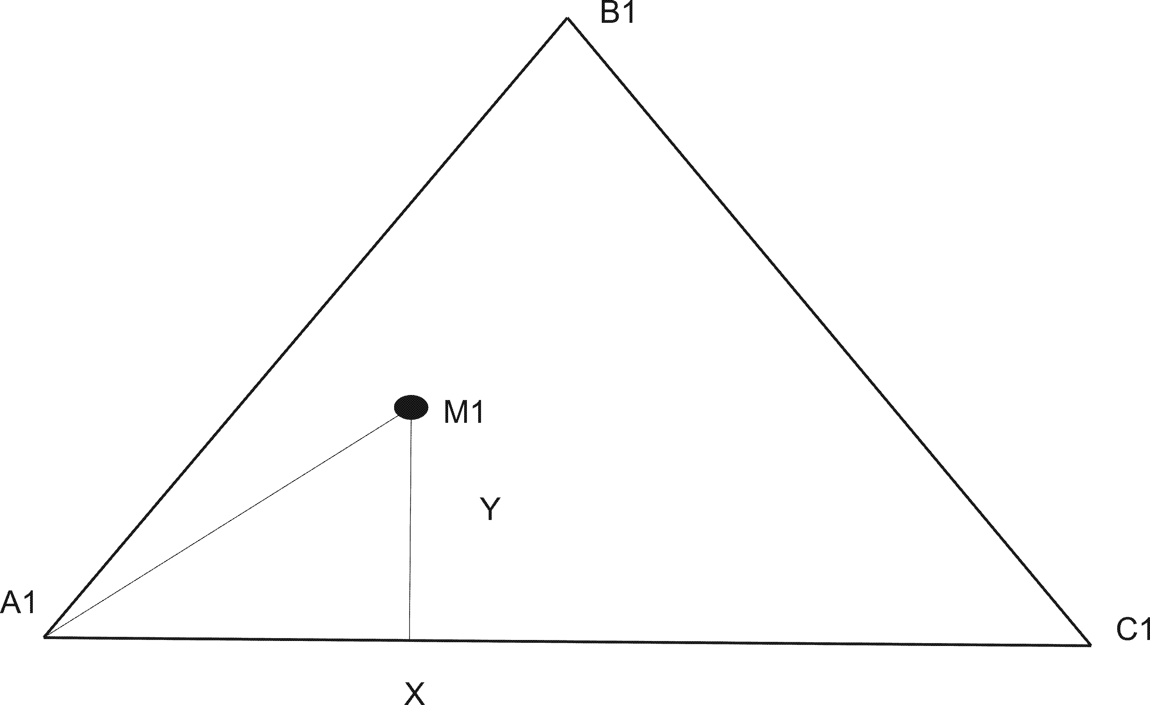

Тогда горизонтальная проекция, если ноль совпадет с А1, то
А1М1 = корень(X2+y2)
АМ = корень(Z2+X2+y2)
М1С1 = корень((А1С1-Х)2+у2)
В1М1 = ?
гор проекц.png (3695 просмотров) <a class='original' href='./download/file.php?id=121865&mode=view' target=_blank>Загрузить оригинал (29.54 КБ)</a>

Все так же, как и в случае с четырьмя тросиками, только убирается точка D, а точка A получает какое-то значение по координате X. Ну и соответственно отпадает расчет отрезка BM.
AM = √((Mx-Ax)²+(Ay-My)²+(Mz)²)
