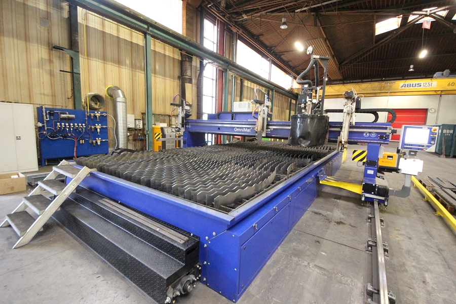

Lafayette
Сообщения: 3349
Репутация: 445
Re: Портальный фрезер 1500*3000 для 3д по дереву.
Сообщение Lafayette »
frezeryga писал(а):На всех нормальных станках так. А подпружмнивание шестерни это колхоз для кривых станков где по другому больше никак.
Чувак ты вообще о чём??? :idiot:
Хочешь сказать что вот это дебилы делают?
Kistner_Werkzeugmaschinen_MESSER_OmniMat _Cutting_Systems_L_6000_gebraucht_used_machine_tools_101.JPG (2708 просмотров) <a class='original' href='./download/file.php?id=121599&mode=view' target=_blank>Загрузить оригинал (532.11 КБ)</a>
Это вообще не фрезер.
Lafayette
Сообщения: 3349
Репутация: 445
frezeryga писал(а):Это вообще не фрезер.
А разницы нет, суть то не в том что для чего станок.
Разница есть. Плазморезки вполне допускают более кривые станины и вместе с ними и подпружиненые шестерни. А вот нормальные станки по дереву вполне точно делают и рейка там в хорошем допуске стоит.

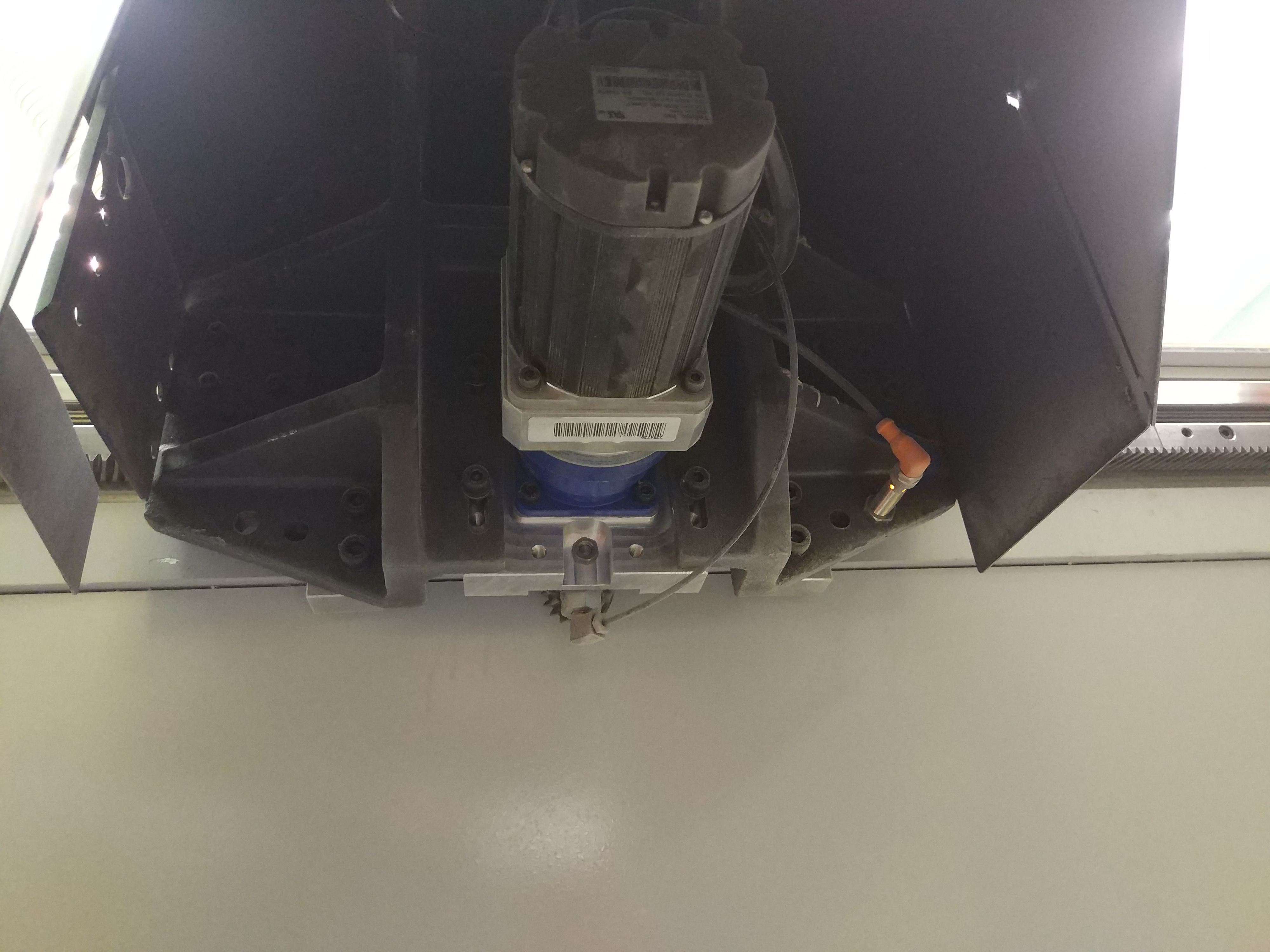

Это наверно дураки делали.
frezeryga писал(а):Разница есть. Плазморезки вполне допускают более кривые станины и вместе с ними и подпружиненые шестерни. А вот нормальные станки по дереву вполне точно делают и рейка там в хорошем допуске стоит.
Да не смеши, речь то о передаче рейка/шестерня.
На этих плазморезах общая рабочая зона 12х3 в метрах. И допуск реза 1 мм., учитывая что и фаски режет.
И ты хочешь сказать, что там всё кривое поэтому и шестерня с мотором подпружиненные, только не пружина стоит, а газовый цилиндр.
Lafayette
Сообщения: 3349
Репутация: 445
frezeryga писал(а):Это наверно дураки делали.
Ты в своиём фото разницу видишь?
Рейка косозубая стоит.
Могу такоеже фото сделать на станке с прямозубой рейкой :lol:
Потому и подпружинено на плазморезке поскольку на такой длинне ровно фиг поставиш да и точность в милиметр это тебе не 0.1 на станке по дереву :lol:

Lafayette
Сообщения: 3349
Репутация: 445
frezeryga писал(а):Могу такоеже фото сделать на станке с прямозубой рейкой :lol:
Ну спрошу по другому.
То есть при выставлении зазора(неважно калибром или на глаз) ты осознанно делаешь люфты(где-то туже, где-то свободнее)?
Нахрена тогда ШВП безлюфтовые придумали, лепили бы рейки, всё же дешевле.
О какой тогда точности может идти речь, учитывая что рейка ещё и с двух сторон, то и геометрия постоянно бегает.
