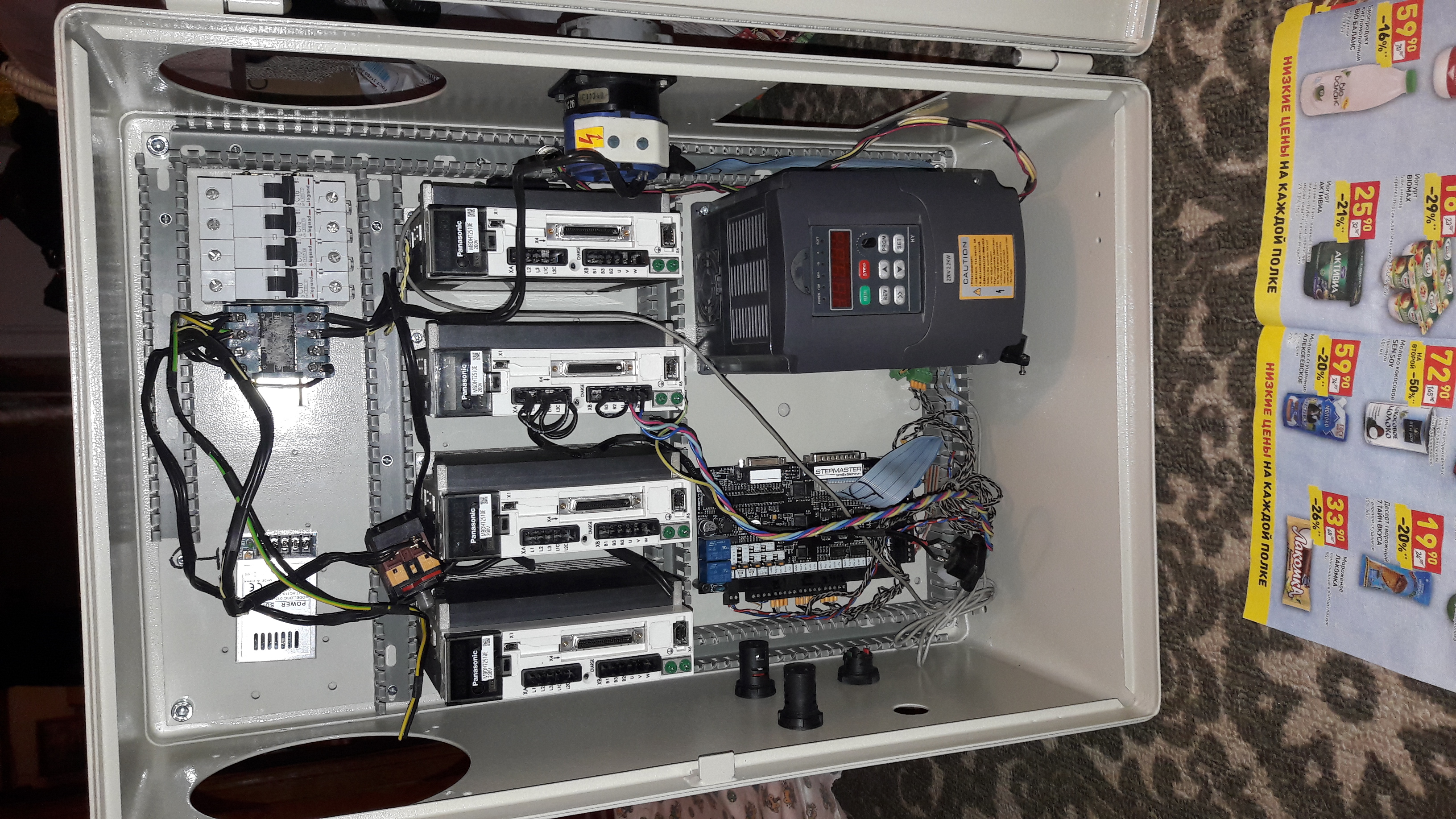

Давно небыл в теме. Вот собираю электрошкаф, осталос розвести проводку. Купить 2 вентилятора. Подскажите кто знает, где купить вентиляторы размером 150х150мм?

Странное расположение вентиляторов и где отверстия для всасывания холодного воздуха с низу?

2 вентилятора должны стоять на продувку. Ящик с станка хаузер координатно шлифовальный. Ящик отпесочил и покрасил порошковоц эмплью. Я думаю немцы так предусмотрели что вентиляторы вверху. Горячий воздух поднимается вверх.

Sashalex24 писал(а):Горячий воздух поднимается вверх.
А приток тоже с верху?

Sashalex24 писал(а):2 вентилятора должны стоять на продувку.
Не забудь фильтры поделать. Я обычно использую сетку для шелкографии: https://www.chipdip.ru/product/lm-print-pes-61-64
И на квадратик, который внизу тоже поставь сеточку, вот тебе и приток будет.
А такой вентилятор 150х150 не подойдёт? ;) https://leroymerlin.ru/product/ventilya ... -14278222/

Да приточка тоже сверху. один вентилятор на вдув, а другой на выдув. Спасибо за наводку но немного не того плана Я не смогу запустить один на вдув другой на выдув. Про фильтр Я обязательно по вашему совету сделаю. Спасибо

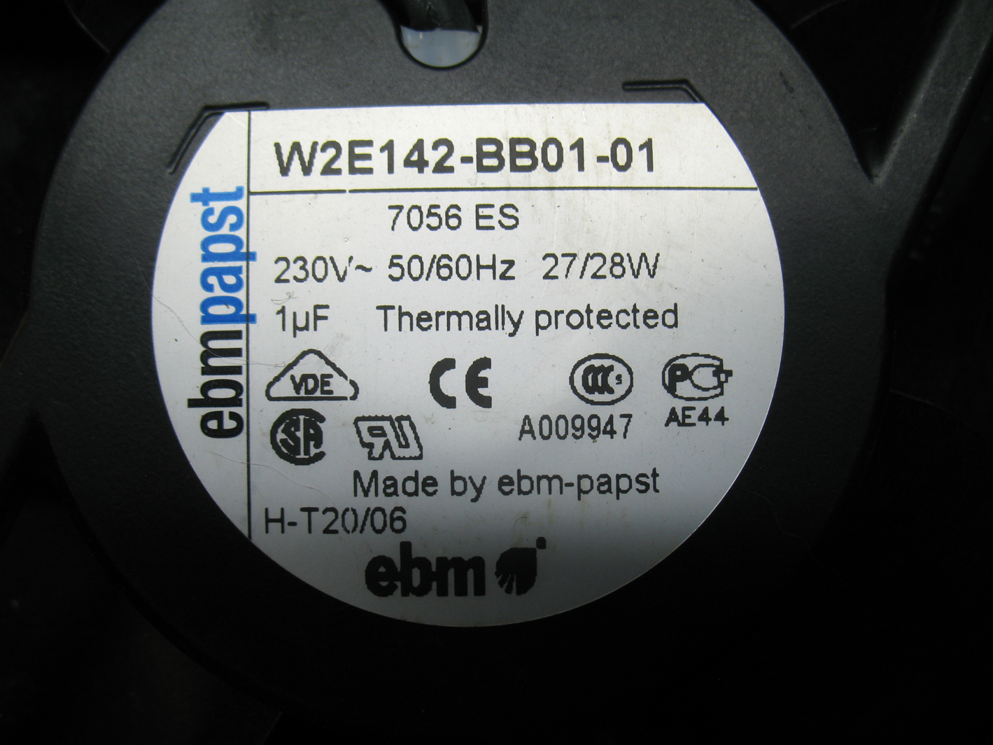

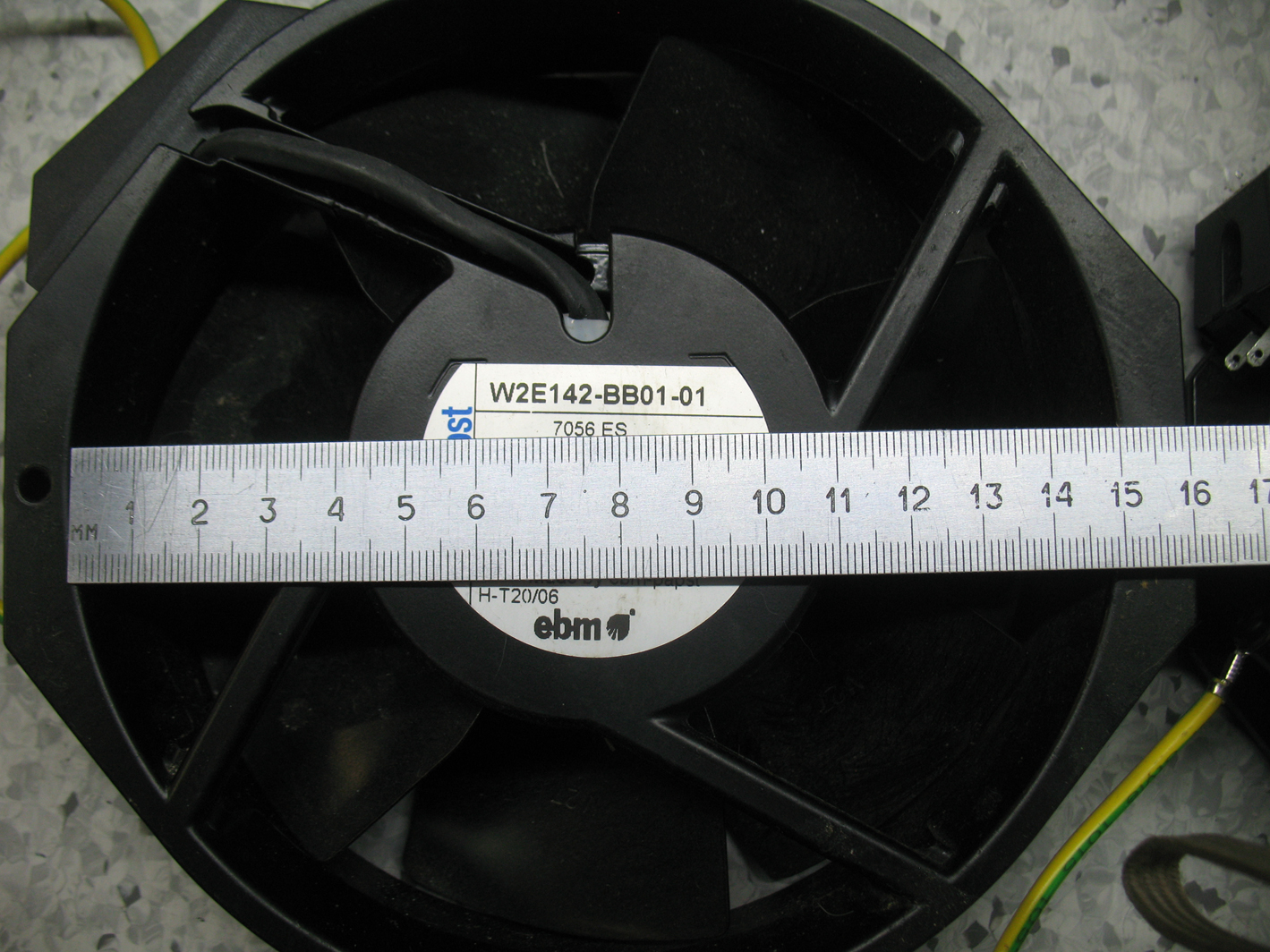

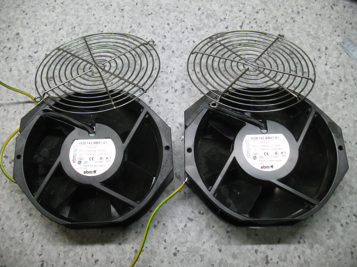

Сегодня разбирал залежи в мастерской, нашел два вот таких вентилятора: http://www.lufter.ru/product/osevoj-ven ... 2-bb01-01/
вентиляторы 001.jpg (4050 просмотров) <a class='original' href='./download/file.php?id=129033&mode=view' target=_blank>Загрузить оригинал (1.27 МБ)</a>
вентиляторы 004.jpg (4050 просмотров) <a class='original' href='./download/file.php?id=129034&mode=view' target=_blank>Загрузить оригинал (865.19 КБ)</a>
вентиляторы 005.jpg (4050 просмотров) <a class='original' href='./download/file.php?id=129035&mode=view' target=_blank>Загрузить оригинал (1002.94 КБ)</a>
Если заинтересуют отдам пару за 3 тыр.

Re: Фрезерный по мягким металлам поле 300x350x110 мм
ваш на 12В, а тут речь про 220В

Сообщение sorter »
sima8520 писал(а):ваш на 12В, а тут речь про 220В
а что мешает их установить? Блок поставил на 12 вольт и все. Две таких дуры обдуют такую коробочку без проблем. Расположение отверстий конечно не супер, но без сомнений они справятся.

блок питания бушный стоит 100 рублей, а то и задаром можно найти.

Вообще, очень странное расположение вентиляторов. Они буду просто гнать поток воздуха по верху. Вы не думайте, что немецкое, значит идеальное. Они тоже косячат. У меня на японском ОЦ 2 вентилятора установлены на скобе внутри шкафа и дуют тупо в стенку, создавая круговое движение воздуха вдоль стенок шкафа. А вообще, во всех мануалах на частотники и сервопривода идеальным указано расположение притока и вытяжки по диагонали, чтоб воздух проходил максимальное расстояние по шкафу.
