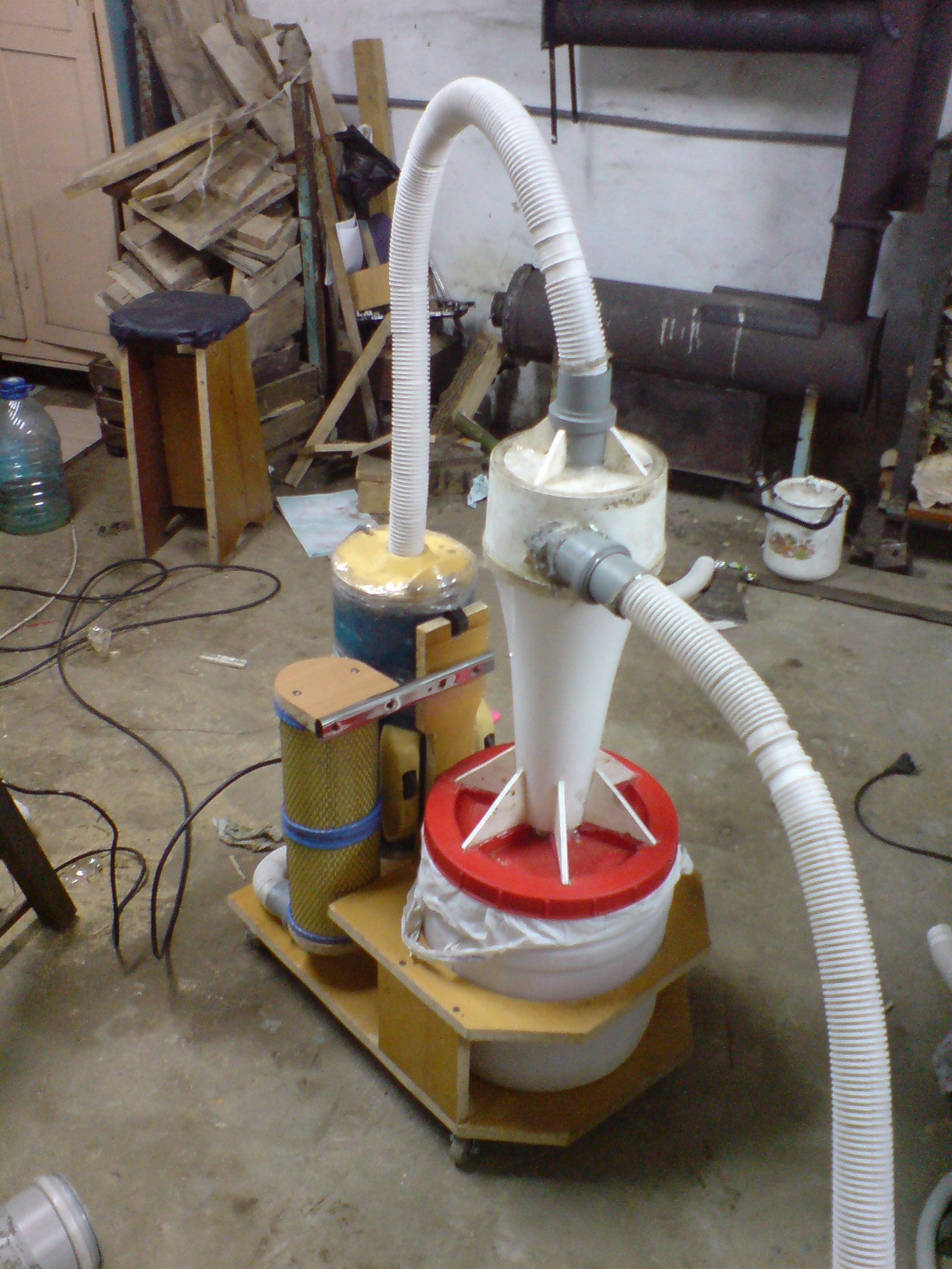

Вы тут сильно все усложняете, я решил просто и практично
ABCD0008.JPG (10047 просмотров) <a class='original' href='./download/file.php?id=4632&mode=view' target=_blank>Загрузить оригинал (631.09 КБ)</a>
. Циклон склеил из ведра из-под краски и подставки под цветы, потом пылесос какой был, потом два воздушных фильтра от москвича. После циклона в пылесосе ничего нет, но даже если хоть что то и проскочит то останется в фоздушных фильтрах. Данное устройство работало 6 часов без остановки без проблем. Пилил даже текстолит, отлично пыль задерживало. Бачок забивался полностью и ниразу ничего не бабахнуло. И еще им классно в мастерской пол убирать, тянет все подряд кусочки деревяшек даже винтики и гаечки :? . А главное мобильный, сейчас на ЧПУ потом на фрезерный стол а потом пол убрал, удобно и дешево.
Re: Звукоизоляционный бокс для станка и взрыв древесной пыли
А мощность пылесоса какая? Интересно, сколько выдерживает бытовой пылесос в таком режиме работы?

Nick писал(а):А мощность пылесоса какая? Интересно, сколько выдерживает бытовой пылесос в таком режиме работы?
Насчет мощности не знаю, пылесосу уже более 30 лет ни одной таблички не осталось нанем. Сколько выдержит пылесос не знаю, знаю что уже выдержал в мастерской более 60 часов.Да как бы пылесос не жалко, жалко свои легкие. Раньше когда пилил без пылесоса, без распиратора невозможно было и в глазах куча пыли, сейчас совсем другое дело. Да и что может с пылесосом случиться, ну щетки вовремя менять надо, подшипники. Для профессионального применения не применимо, а для хоббийного - дешево и сердито.

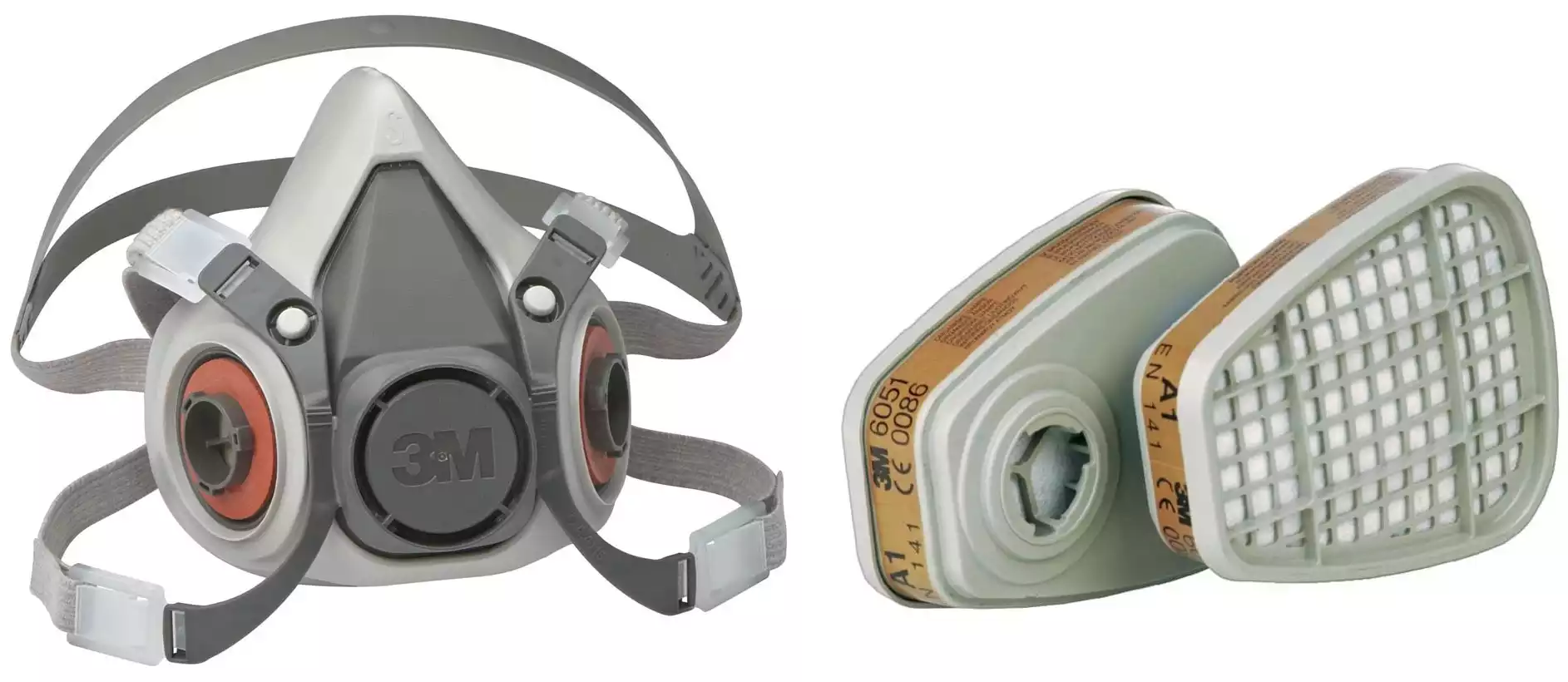

По поводу улавливания пыли. Как вариант, можно применить фильтры от полумаски 3М шеститысячной серии:
maska_3M.png (7423 просмотра) <a class='original' href='./download/file.php?id=138811&mode=view' target=_blank>Загрузить оригинал (841.74 КБ)</a>
Придумать на выхлопе какую-то деталь, на которую можно будет крепить, допустим, 4 шт. таких сменных фильтров. Сопротивление они создают совсем небольшое, дышать в такой полумаске с двумя фильтрами достаточно комфортно. Там, конечно, химическая природа фильтрации, но и пылюку они нифига не пропускают, проверено. Плюс ещё можно предфильтры одеть на фильтры (не HEPA, конечно, но похоже на тонкую очистку). Естественно, способ покажется затратным по причине необходимости замены фильтров/предфильтров. Но нам на работе их выдают, так что мне не критично.
Сообщения: 5886
StavRos писал(а):По поводу улавливания пыли. Как вариант, можно применить фильтры от полумаски 3М шеститысячной серии:
Чем их продувать-то :) ?
StavRos писал(а): Придумать на выхлопе какую-то деталь, на которую можно будет крепить, допустим, 4 шт. таких сменных фильтров. Сопротивление они создают совсем небольшое, дышать в такой полумаске с двумя фильтрами достаточно комфортно.
Мама роди меня обратно...
Сопротивление любого фильтра зависит еще и от потока воздуха через него.
У нормальных для пылесоса площадь фильтрации - квадратные МЕТРЫ !!!
Фильтры продают любые. С любым качеством фильтрации.
Но для хорошей фильтрации нужно что-то дающее напор подобный напору пылесоса, а не подобный напору 70 ваттной жужжалки.
Физику не обмануть, если очистка производится фильтрацией, то нужны большие площади, большая мощность двигателя итп.
