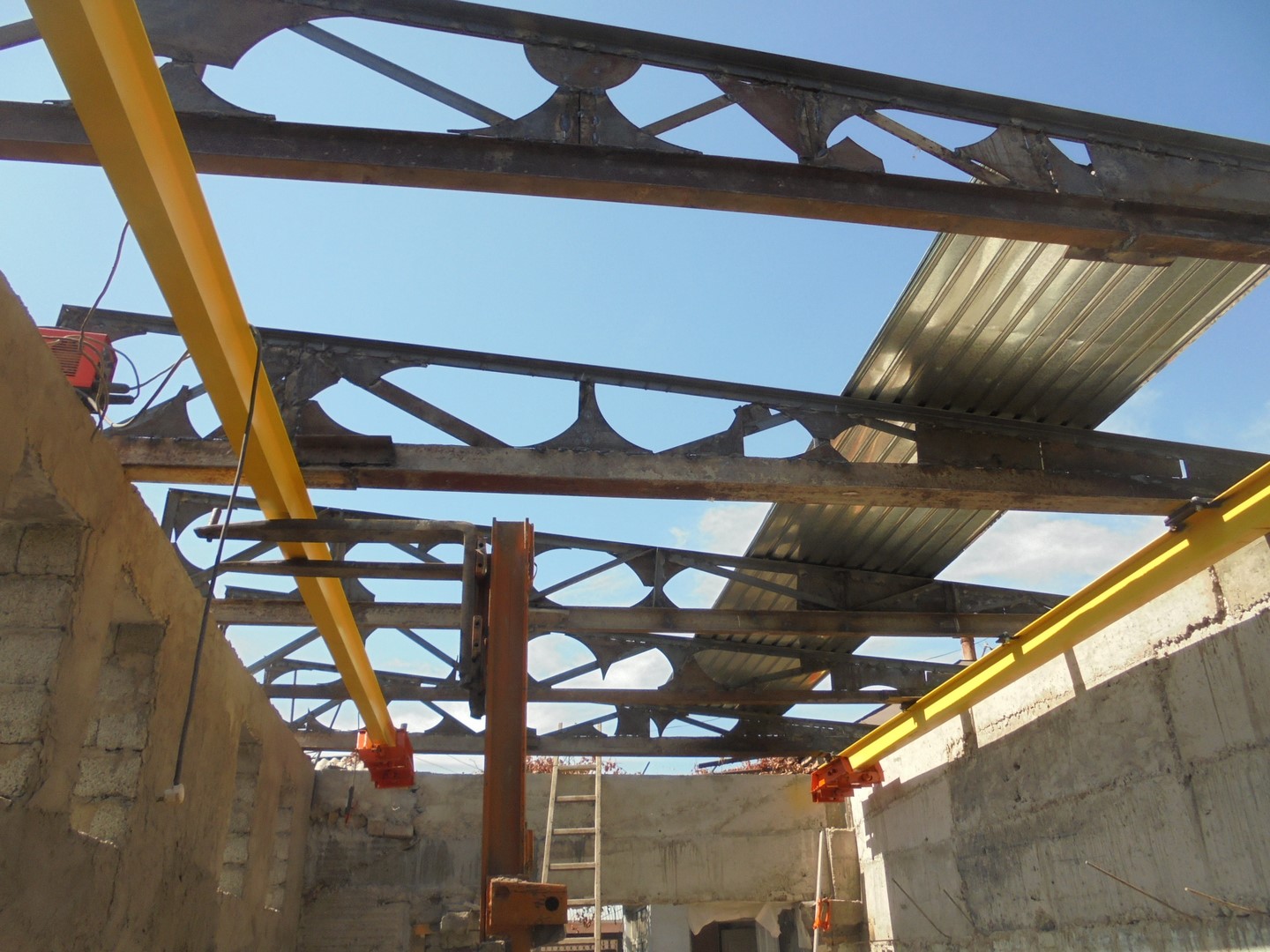

20165 писал(а):Тельфер будешь ставить? Недавно мне предлагали новый тельфер 1т 3000р, могу дать телефон человека, но с отравой могут быть большие проблемы.
Кран балку купили года 3 назад на 1 тонну за 75 000 тенге. Там 3 моторчика + лебедка 1т + балка №25. Сейчас под нее купили 2шт балки №18 24м за 170 000 тенге. Кранбалку б/у купили дешевше чем под нее "рельсы" :)
Сейчас режем на плазме пластины под крепление путей, потом на ЧПУ насверлим под болты и будем "вешать" пути.

aftaev писал(а):Сейчас режем на плазме пластины под крепление путей, потом на ЧПУ насверлим под болты и будем "вешать" пути.
Основу под рельсы шабрить будете? :)
Re: Наш цех.
Добавлено: 07 сен 2017, 17:05
UAVpilot писал(а):Основу под рельсы шабрить будете?
по автоколлиматору, а то линейки 10м нет :)

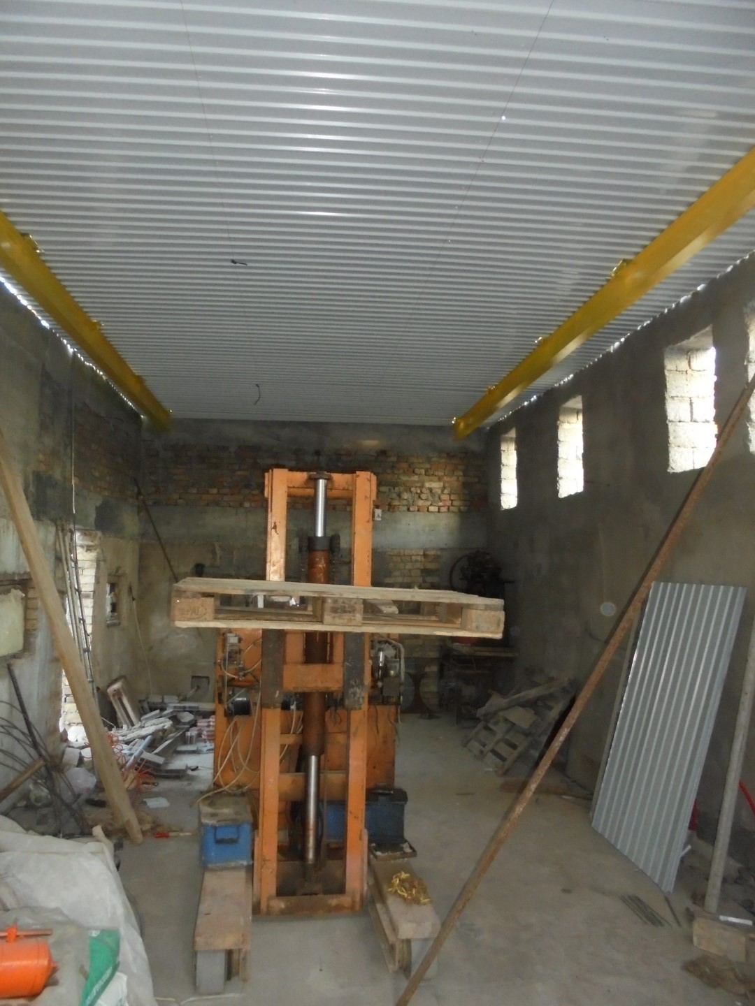

Повесили "направляйки"

aftaev писал(а):Повесили "направляйки"
я думал минимум хивин там висеть будет)))

aegis писал(а):я думал минимум хивин там висеть будет)))
Это и есть Хивин, сделан по спец заказу :)

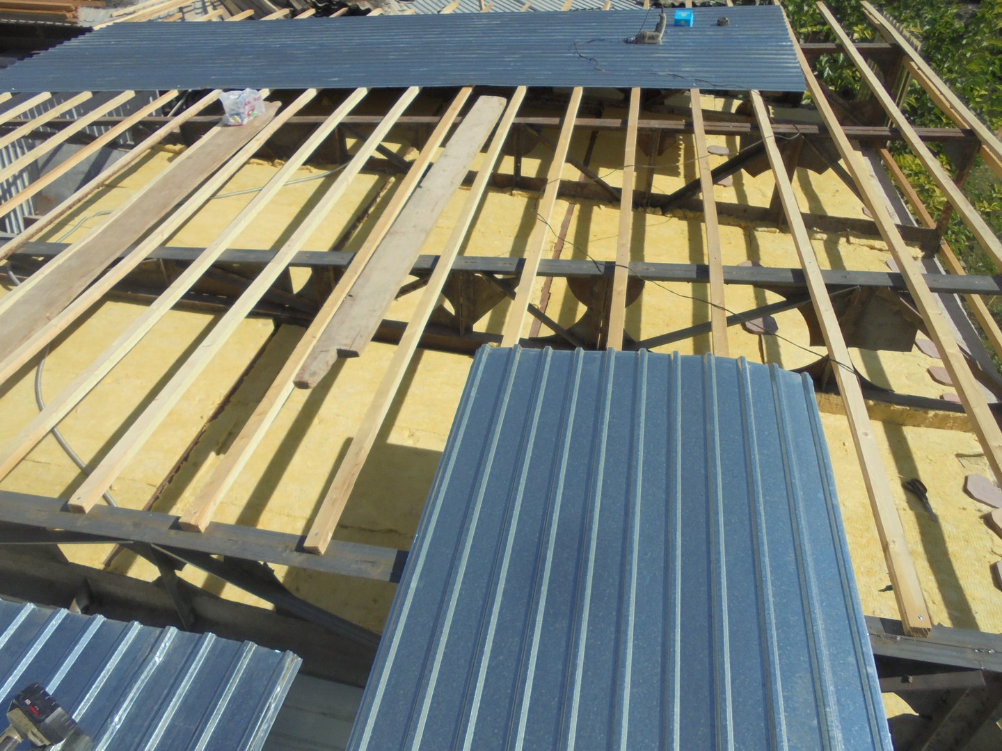

Утеплили мин.плитой и настелили кровлю. Верх цеха почти готов.

Лодочник
Минвату без ветрозащиты?
Re: Наш цех.
Добавлено: 27 сен 2017, 21:47
На профнастиле, канеш, сэкономили (:

Лодочник писал(а):Минвату без ветрозащиты?
Да. Крыша будет обшита в круговую от ветра.
MX_Master писал(а):На профнастиле, канеш, сэкономили (:
По нему слоны шастать не собираются :)
