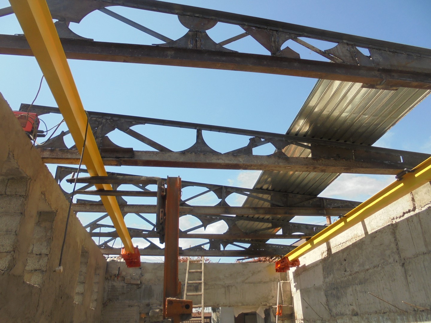

Повесили "направляйки"

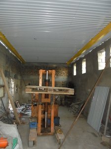

Подшили потолок

Утепление не актуально?
Re: Наш цех.
Карабас писал(а):Утепление не актуально?
8м3 мин.плиты закуплено. Усе впереди :)

aftaev писал(а):Повесили "направляйки"
я думал минимум хивин там висеть будет)))
нікому нічого не нав'язую.
Re: Наш цех.
aegis писал(а):я думал минимум хивин там висеть будет)))
Это и есть Хивин, сделан по спец заказу :)

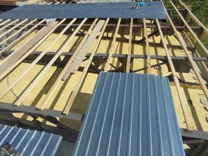

Утеплили мин.плитой и настелили кровлю. Верх цеха почти готов.

Минвату без ветрозащиты?
Re: Наш цех.
На профнастиле, канеш, сэкономили (:
Re: Наш цех.
Лодочник писал(а):Минвату без ветрозащиты?
Да. Крыша будет обшита в круговую от ветра.
MX_Master писал(а):На профнастиле, канеш, сэкономили (:
По нему слоны шастать не собираются :)

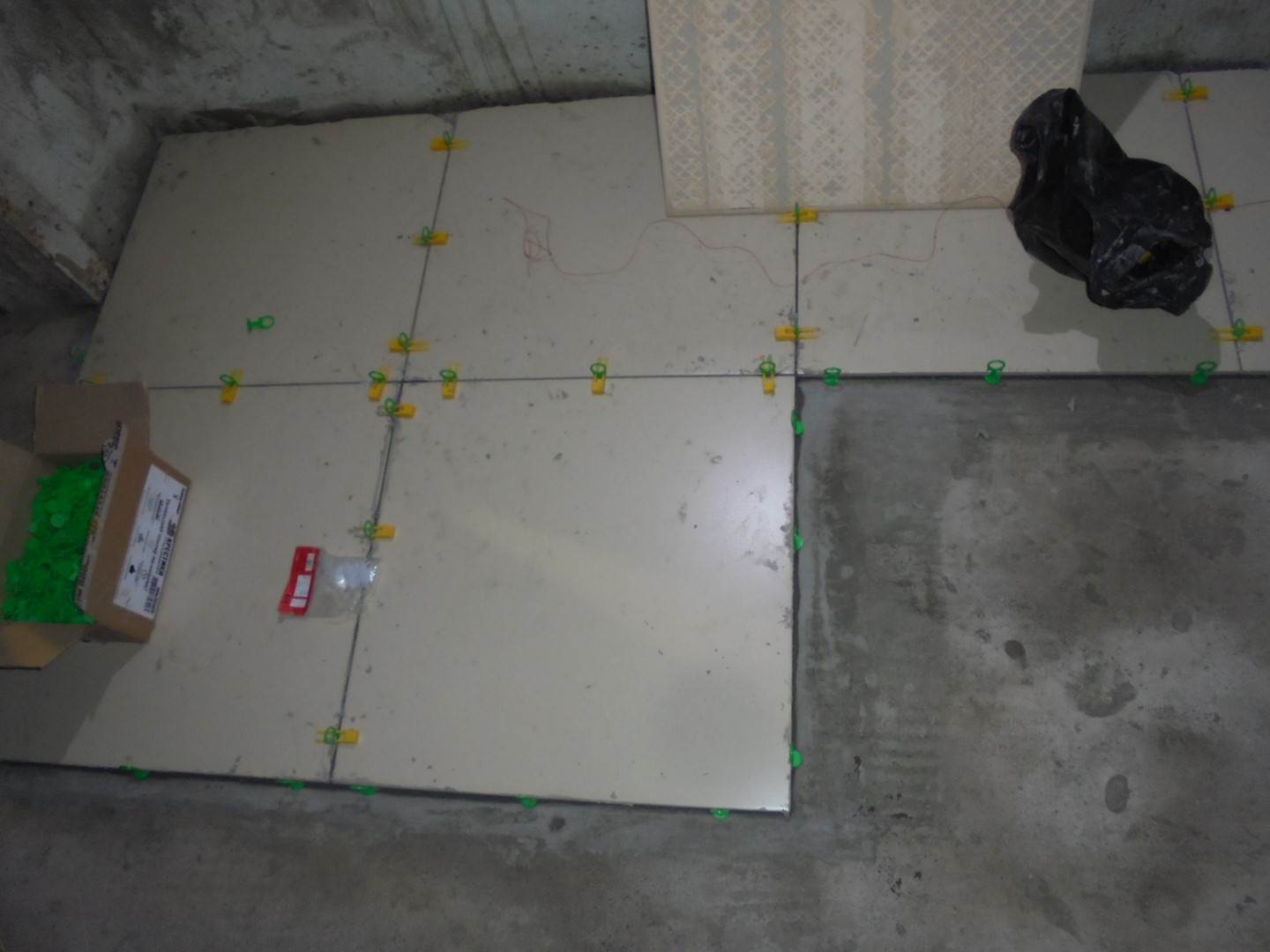

Начали укладывать керамогранит, с применением СВП. Полимерный пол вышел бы в 2-3 раза дороже около 50 000руб цена только материала. Керамогранит дешевше, и в отличии от полимерных полов можно укладывать при температуре ниже +20град.
