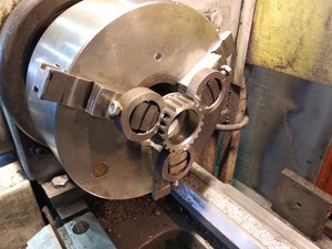

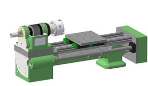

Выточил левую опору для винта, опора состоит из оси с наружным диаметром посадочного, и подшипника 28,03/32,03, а сверху на ось одета втулка 32,01 и в нее вставляется по скользящей подшипник.

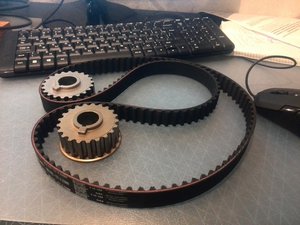

Купил в итоге шкивы коленвала от приоры с полукруглым зубом, и ремень грм, шкивы по 160, а вот ремень вытянул аж на 1500. На эрозию шкивы наверно все таки придется отдать, сделать шпон пазы, а расточу сам.

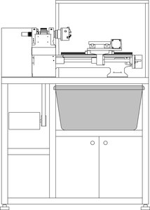

Прикинул компоновку стола, в зоне обработки будет своего рода кабинет, а под станиной удачно разместится пластикатовая емкость от Сибртех на 40 л.

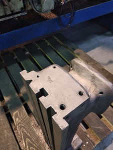

Отпесочил станину, шлифанул, просверлил и нарезал резьбу в торце для крепления двигателя и опоры винта.

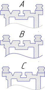

Думаю теперь фрезеровать или нет выборку под рельс.
варианты установки рельс.jpg (9286 просмотров) <a class='original' href='./download/file.php?id=146536&mode=view' target=_blank>Загрузить оригинал (441.43 КБ)</a>
Re: ТВ16, восстановение или очпушивание вот в чем вопрос
лучше вариант С. так как рельсу можно поджать к бурту снаружи. А реально - я бы делал А и не парился. там нагрузки никакие. по упору выставитесь, обтянете и хрен с ними. не даст этот станок каких то лютых нагрузок.

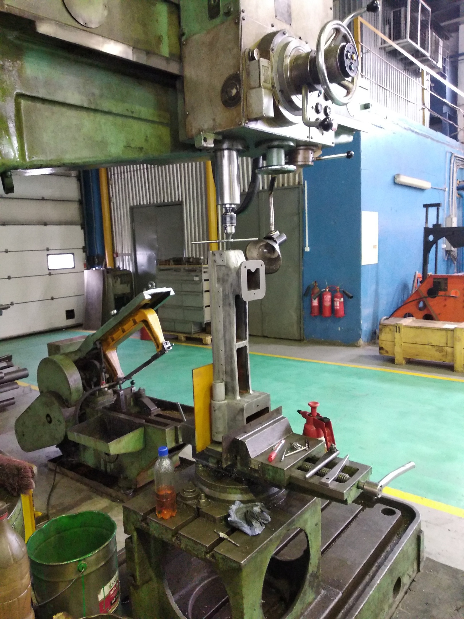

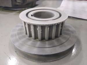

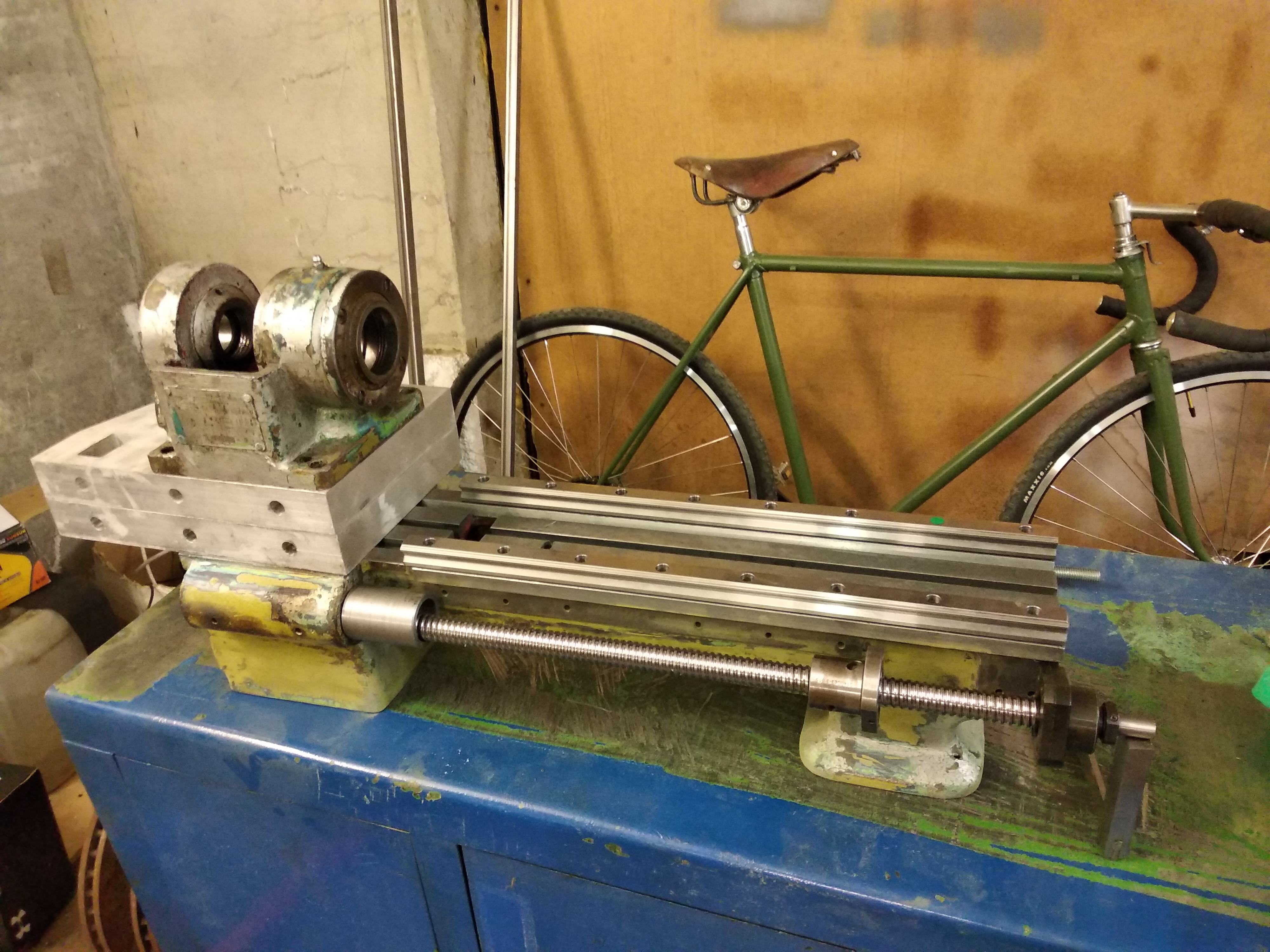

Расточили шкивы, посадил с нятягом в 2 сотки и 620 локтайтом.

Имею такой станок. Прежний владелец выкинул из передней бабки втулки и впихнул игольчатые подшипники, Причем в передней части всё очень плотно, а хвост шпинделя люфтит. Думал вернутся на втулки, да этот нехороший прежний владелец посадки поперетачивал. Мысль была упорные поставить, но в этой версии для них мяса нет. Точить фланцы и сверлить под 3 шпильки, разве что... Так то с мягкими материалами всё норм. А сталюку точишь - идёт дребление.
fabrikator66
Сообщения: 211
Зарегистрирован: 18 авг 2015, 20:35
Репутация: 57
Настоящее имя: Егор
Сообщение fabrikator66 »
С такими проблемами проще поискать другую ПБ. У меня подшиниковая,там спокойно поменяю подшипники и все.
не надо искать другую бабку. надо искать другой станок. передние бабки этих станков установлены на станине и заштифтованы рукожопами. бабка от одного станка не станет на штифты другого станка. подгонять же вы ее замудочаетесь.... по этому проще сменить станок. по крайней мере будет комплект и не будет проблем с геометрией.

подробно прорисовывал когда-то компоновку токарного на базе тв16. даже несколько вариантов - не получается ничего путевого в применении родной станины. она узкая, места спрятать швп нет, на поперечке вообще беда. с профильными рельсами тоже не разгонишься - тупо высоты не будет по оси... я пришел к выводу что или донора надо искать другого или делать все с 0, чем сейчас и озадачился.
короче сто раз подумать вначале перед переделкой 16ки в чпу
нікому нічого не нав'язую.
Миш а че там думать то ? тока проставки под бабку.. других вариантов не будет. да и донора нормального в таком габарите тоже не будет. всеравно проставки городить.
fabrikator66
Сообщения: 211
Репутация: 57
Настоящее имя: Егор
Донор какой был, состояние у него прямо скажу не очень. Шлифовали станину, сняли 0.15мм пока вывели плоскости. Под передней бабкой поставлю проставки шлифованные. Если делать все с нуля это может оказаться даже проще, но вся проблема в изготовлении шпинделя. Хотя шпиндель от тв-шки не самый лучший вариант.
aegis
Сообщения: 3115
Репутация: 1810
Настоящее имя: Михайло
Сообщение aegis »
fabrikator66, как самый правильный (из доступных) вариантов это взять ПБ со шпинделем из станка. а все остальное делать с 0...
