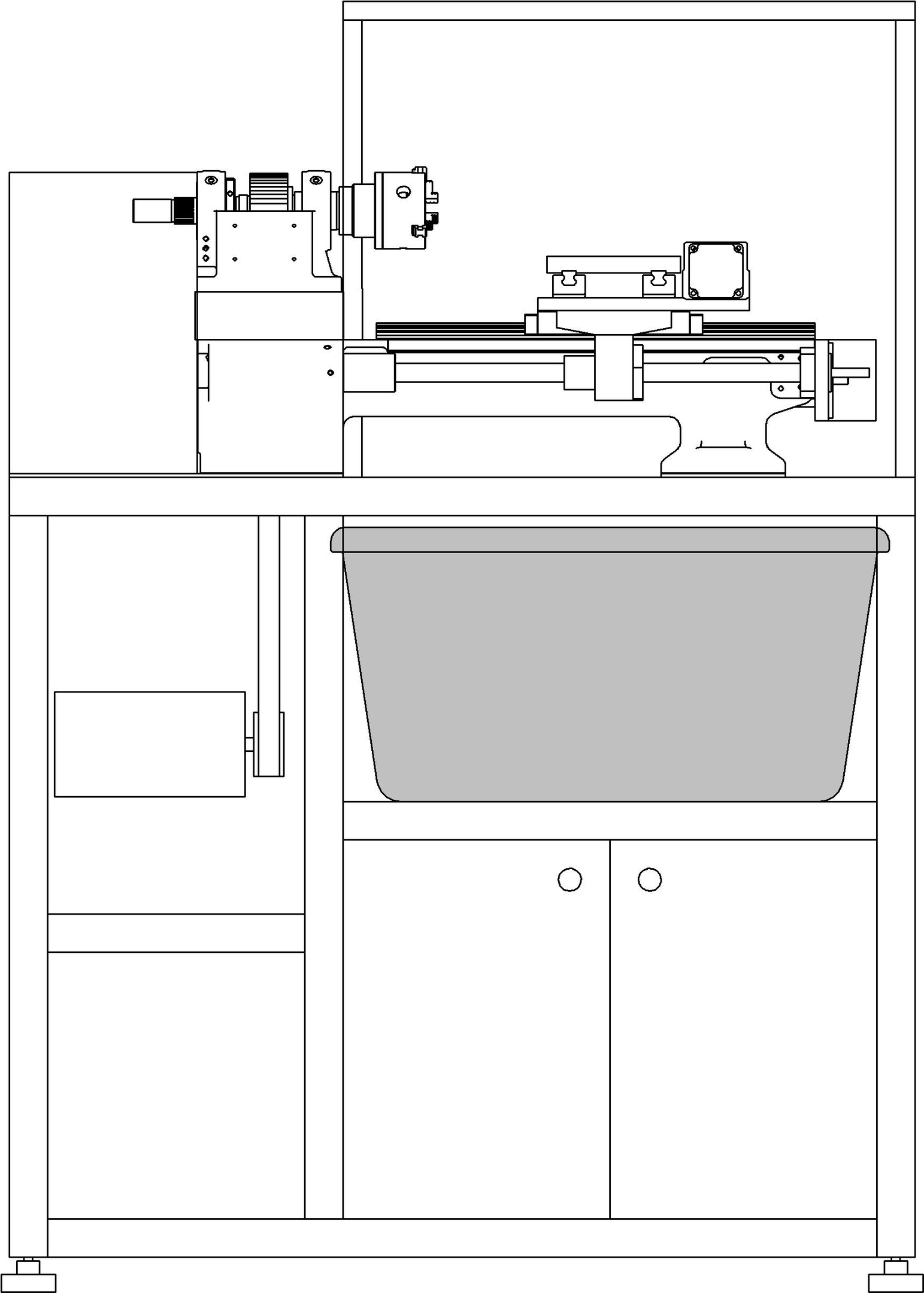

Купил в итоге шкивы коленвала от приоры с полукруглым зубом, и ремень грм, шкивы по 160, а вот ремень вытянул аж на 1500. На эрозию шкивы наверно все таки придется отдать, сделать шпон пазы, а расточу сам.
Прикинул компоновку стола, в зоне обработки будет своего рода кабинет, а под станиной удачно разместится пластикатовая емкость от Сибртех на 40 л.

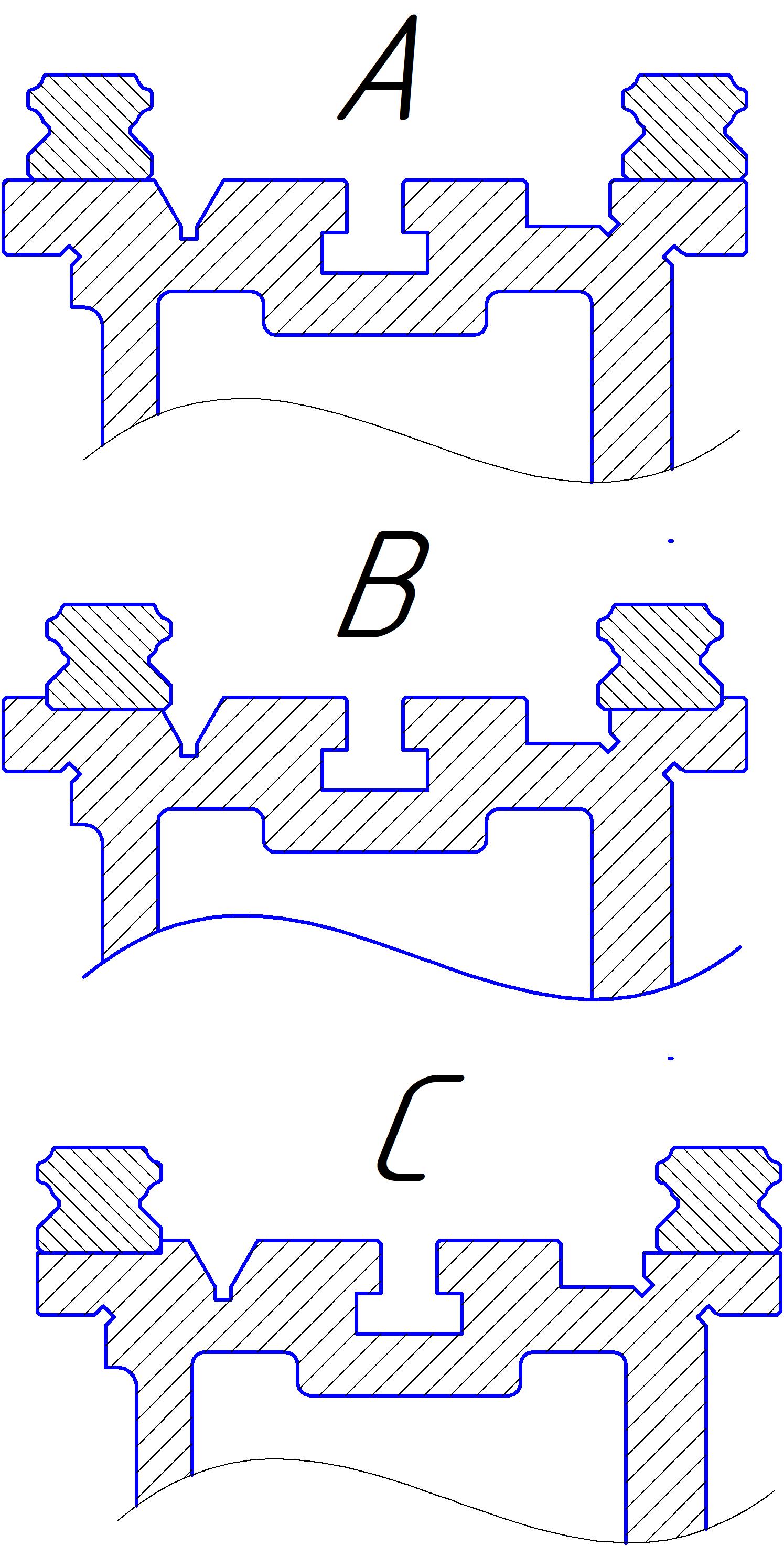

Думаю теперь фрезеровать или нет выборку под рельс.
варианты установки рельс.jpg (9078 просмотров) <a class='original' href='./download/file.php?id=146536&mode=view' target=_blank>Загрузить оригинал (441.43 КБ)</a>
Re: ТВ16, восстановение или очпушивание вот в чем вопрос
лучше вариант С. так как рельсу можно поджать к бурту снаружи. А реально - я бы делал А и не парился. там нагрузки никакие. по упору выставитесь, обтянете и хрен с ними. не даст этот станок каких то лютых нагрузок.

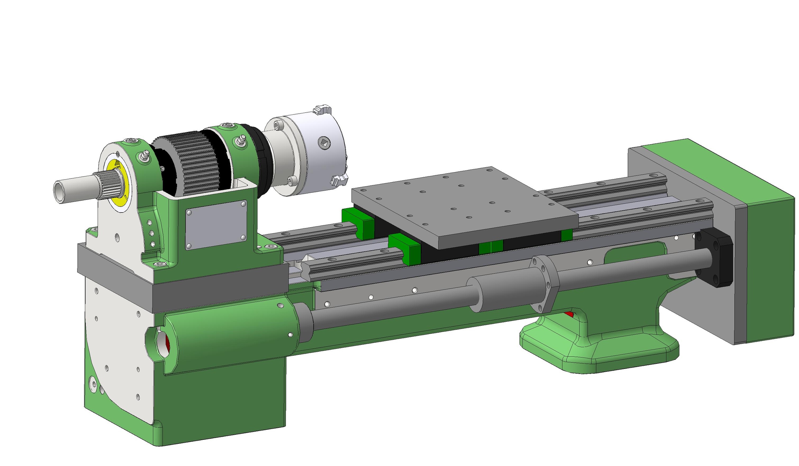

Сообщение aegis »
подробно прорисовывал когда-то компоновку токарного на базе тв16. даже несколько вариантов - не получается ничего путевого в применении родной станины. она узкая, места спрятать швп нет, на поперечке вообще беда. с профильными рельсами тоже не разгонишься - тупо высоты не будет по оси... я пришел к выводу что или донора надо искать другого или делать все с 0, чем сейчас и озадачился.
короче сто раз подумать вначале перед переделкой 16ки в чпу

Сообщение fabrikator66 »
Донор какой был, состояние у него прямо скажу не очень. Шлифовали станину, сняли 0.15мм пока вывели плоскости. Под передней бабкой поставлю проставки шлифованные. Если делать все с нуля это может оказаться даже проще, но вся проблема в изготовлении шпинделя. Хотя шпиндель от тв-шки не самый лучший вариант.
