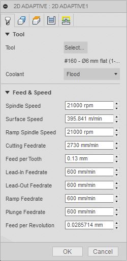

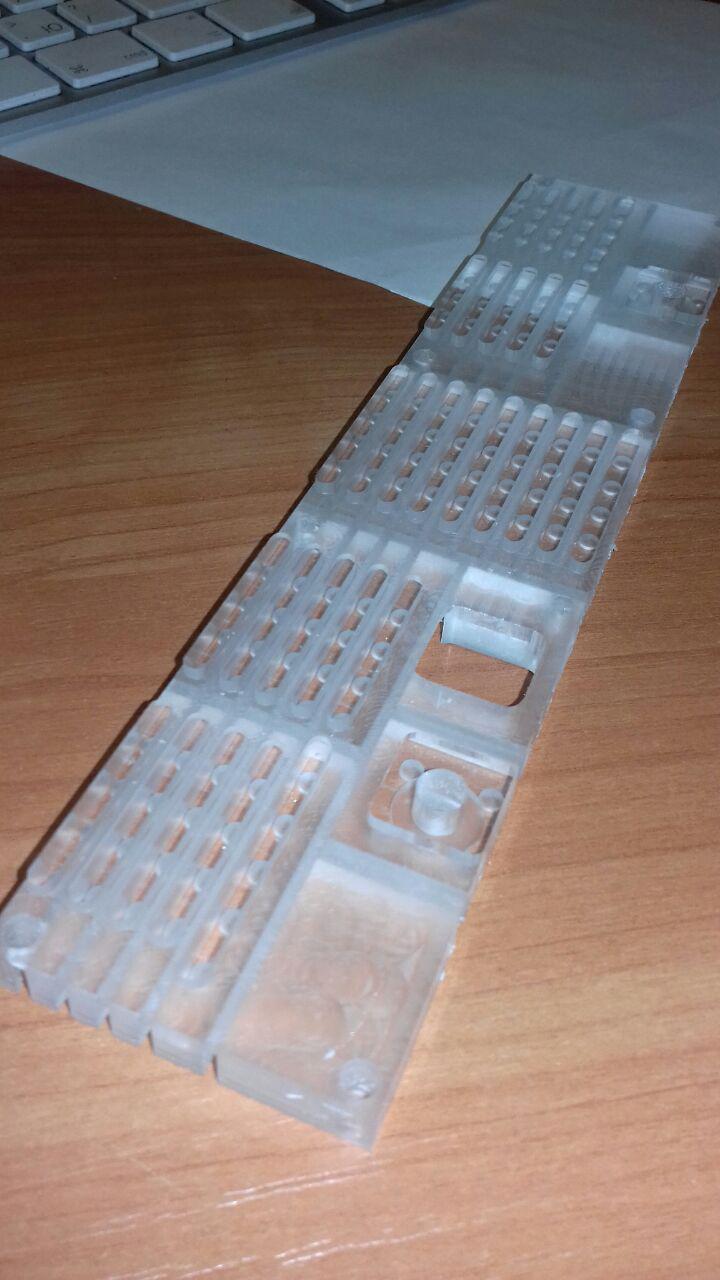

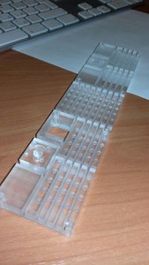

Какая интересная и актуальна для меня тема :)

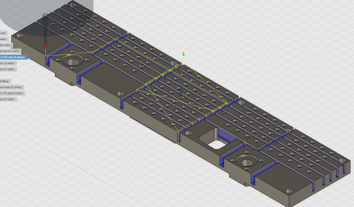

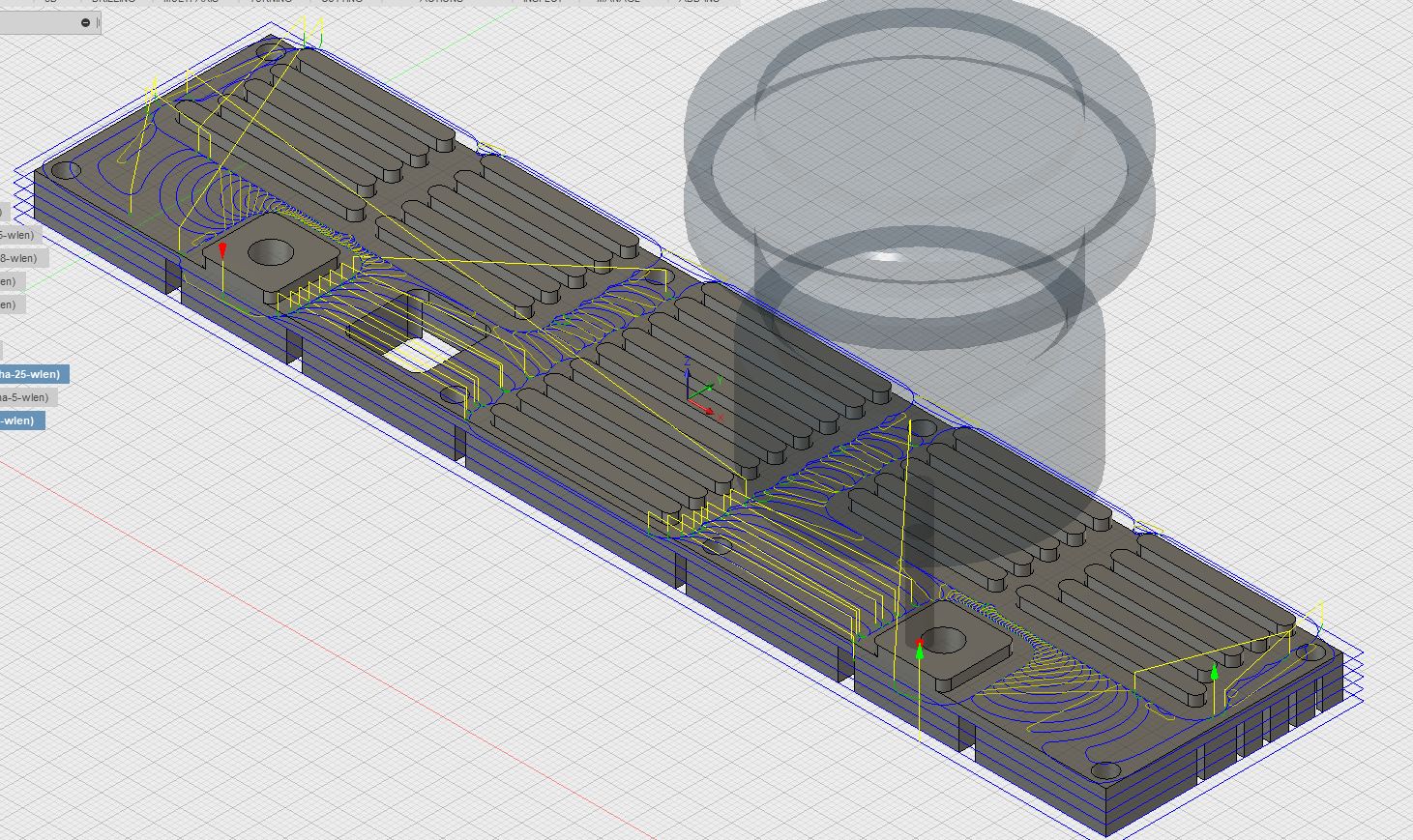

Я сейчас пилю из монолитного поликарбоната такие световоды:
photo_2017-08-28_17-08-02.jpg (8440 просмотров) <a class='original' href='./download/file.php?id=119108&mode=view' target=_blank>Загрузить оригинал (91.94 КБ)</a>
photo_2017-08-28_17-07-50.jpg (8440 просмотров) <a class='original' href='./download/file.php?id=119109&mode=view' target=_blank>Загрузить оригинал (103.51 КБ)</a>

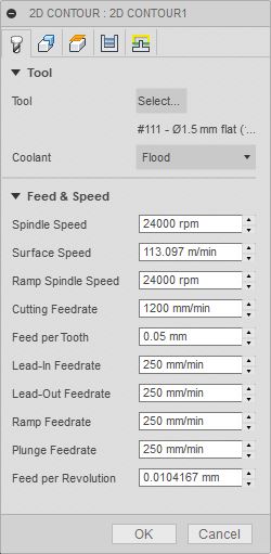

Фрезы использую самые дешёвые от DJTOOL (серия N,кажется; на фреза.клуб беру). Вполне себе рабочие. Правда, не засекал, на сколько их хватает.
Основные диаметры - 6, 4, 3.175/3, 2 и 1.5 миллиметра (самое запарное, это инструмент менять, по 4-5 смен на одну сторону детали).
Для адаптивной выборки (6-кой) и контура (4-кой)
д6-д4.JPG (8440 просмотров) <a class='original' href='./download/file.php?id=119112&mode=view' target=_blank>Загрузить оригинал (358.05 КБ)</a>

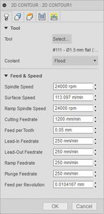

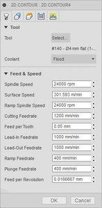

такие режимы
д6.JPG (8440 просмотров) <a class='original' href='./download/file.php?id=119114&mode=view' target=_blank>Загрузить оригинал (31.47 КБ)</a>
д4.JPG (8440 просмотров) <a class='original' href='./download/file.php?id=119113&mode=view' target=_blank>Загрузить оригинал (31.57 КБ)</a>
А вот пазы, шириной 1.5 пришлось "вымучивать" такой фрезой
д1.5.JPG (8440 просмотров) <a class='original' href='./download/file.php?id=119111&mode=view' target=_blank>Загрузить оригинал (302.08 КБ)</a>
д1.5ф.JPG (8440 просмотров) <a class='original' href='./download/file.php?id=119110&mode=view' target=_blank>Загрузить оригинал (31.51 КБ)</a>

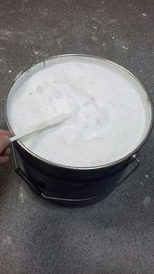

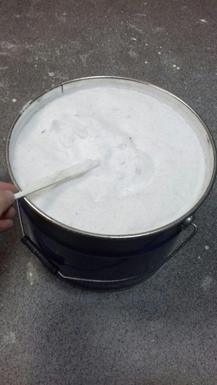

За пару недель 10 литров стружки напилил :)
photo_2017-08-28_17-08-06.jpg (8440 просмотров) <a class='original' href='./download/file.php?id=119115&mode=view' target=_blank>Загрузить оригинал (115.71 КБ)</a>

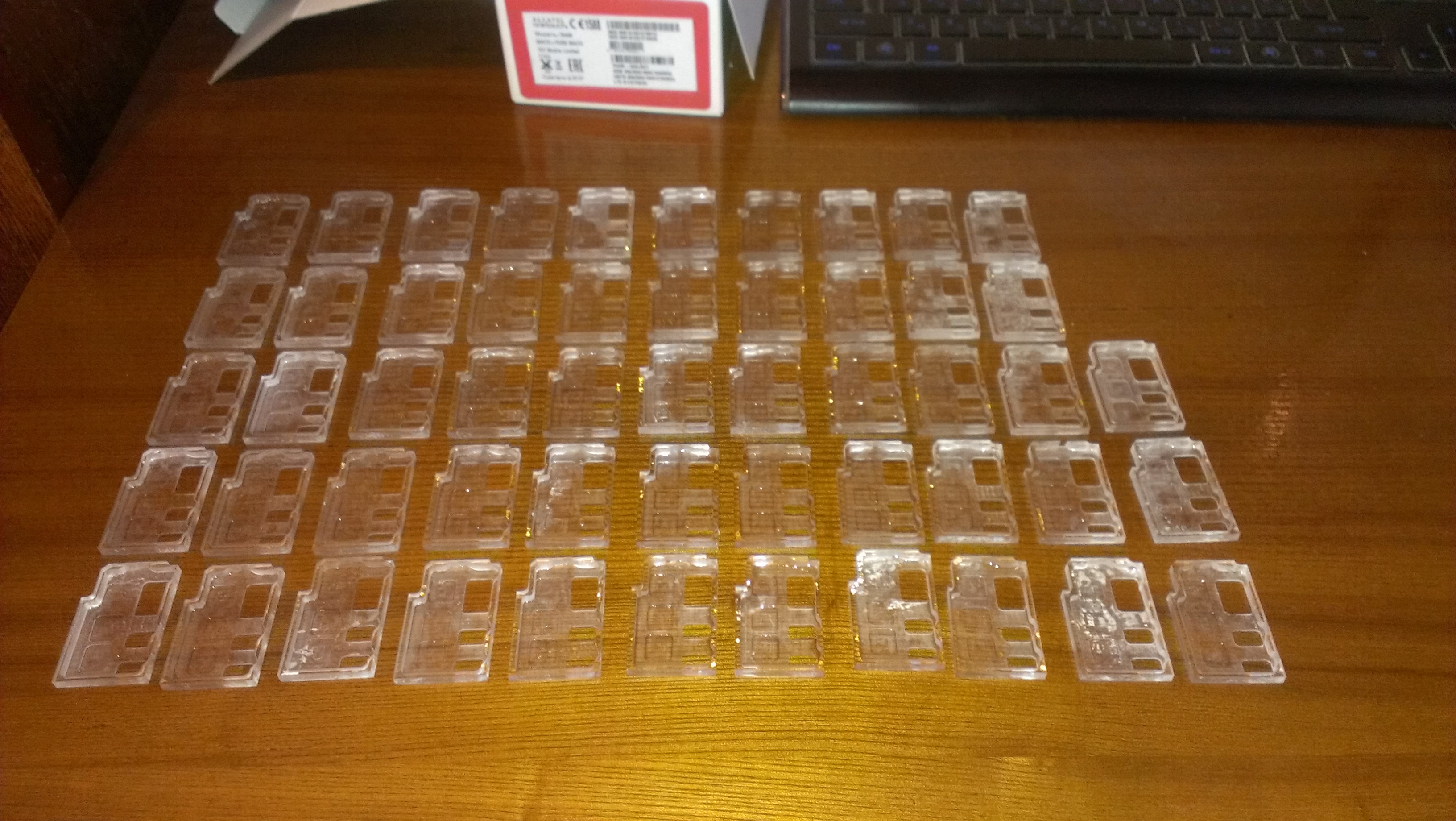

SVP писал(а):Может у кого проверенный китаец есть ?
Последний год короткие (6мм режущая часть) беру у него. приезжали всегда острые.
https://ru.aliexpress.com/item/1pc-3-17 ... 0.0.FAc8o3
ими делаю в основном такие крышечки из поликарбоната 4мм толщиной.
IMAG5052.jpg (8416 просмотров) <a class='original' href='./download/file.php?id=119151&mode=view' target=_blank>Загрузить оригинал (1.65 МБ)</a>
П.С.
Может кто подсказать одноперую фрезу короткую с "плоским" пером? Чтоб при обработке с шагом 80% диаметра дно кармана было ровное а не в полосочку как с обычными фрезами. Так как при подаче 0,15мм на зуб получается довольно некрасивая риска с этим же шагом. Приходиться уменьшать скорость возрастает время и сильно ..

Ну почему же? У меня на поликарбонате обороты для 4-к и 6-к обычно раза в два ниже, но фрезы двузубые, так что подача на зуб примерно та же выходит.
24000 оборотов почти никогда не использую, даже самыми тонкими фрезами - ресурс подшипников берегу. Максимум 20-22тыс.

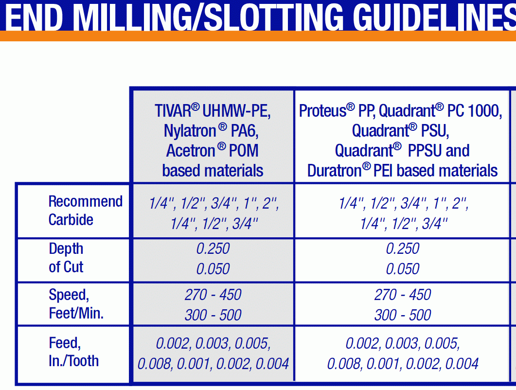

Сергей Саныч - вот рекомендации в "цифрах" производителя, чей материал пользую я..
Буфер обмена01.gif (8350 просмотров) <a class='original' href='./download/file.php?id=119239&mode=view' target=_blank>Загрузить оригинал (106.16 КБ)</a>
Обратите внимание на подачи. ДО 2 десяток на зуб....
Сам работаю на 12 тыщах оборотов, подача 30мм/сек (контура раскидываю в арте, там подача в секунду). в итоге получается 0,15 на оборот (на зуб так как одноперая)... стружку если нада в четверг-пятницу отсниму - буду по АБСу работать.

Ничего против не скажу, нормальные режимы.
Что до таблицы, там 2 десятки на зуб аж для двухдюймовой фрезы, а самая тонкая в таблице 1/4". Для нее рекомендуют 0.025 или 0,05. По мне, так маловато будет. Если я, конечно, правильно понимаю эти футы с дюймами и формат таблицы.
Re: Чтоб подобрать из фрез для обработки поликарбоната ?
Да я сам с этой таблицей голову ломаю.. на редкость через задницу сделана.. и как то не понятно - почему на 2 дюйма тогда 2 десятки можно, а на дюйм или пол дюйма низя.. шо ей поплохеет ??.
я ее для себя как "отправную точку" взял, а дальше уже по работе вырулил то что мне нравится - ими и пользуюсь. соответственно потому и говорил по режимам, ибо сам их пользую. может будет полезно кому.

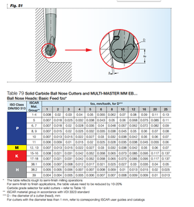

Под рукой ничего нету, взял искаровский каталог. Нашел сходу такое.
Untssssitled.png (8312 просмотров) <a class='original' href='./download/file.php?id=119242&mode=view' target=_blank>Загрузить оригинал (148.16 КБ)</a>
Заметь для <1мм вообще отдельная песня.
