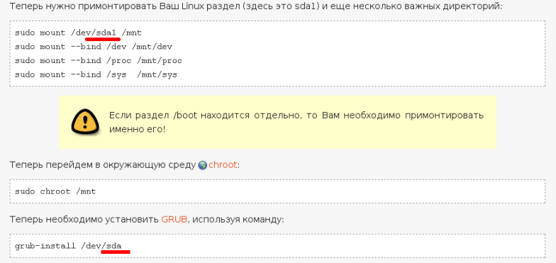

ыыы!по первому варианту из инструкции так и не получилось,а по второму получилось!!но в этих местах(красным помечено,в одном,или даже в обоих)я в запарке так и оставил sda вместо sdb
теперь ни винда,ни лунукс не грузятся,пишет: error:no such device .... grub rescue
т.е. то,что хотел сделать сделал,выбор ос теперь есть
,а тот комп,на котором делалось не грузится,меня ругают

Еще раз загрузись с LiveCD и сделай все тоже самое только правильно.

из за своего косноязычия и эмоций был неправильно понят
ситуация такая:я снял винт на котором пропал список ос к загрузке,и воткнул его в другой комп,где тоже одновременно стояли винда с убунту.на винте теперь все как и хотелось-есть возможность выбора ос,а тот комп на котором все делалось теперь не грузится,из-за того,что я перепутал sda и sdb.и я не знаю как поправить

Делай все наоборот - снимаешь тот винч, вставляешь в рабочий комп и восстанавливаешь груб. Только аккуратно.
Или пишешь LiveUSB, если комп умеет грузиться с флешки и есть нормальная флешка, записываешь на нее образ CD, в меню система есть пункт создать загрузочную флешку.
