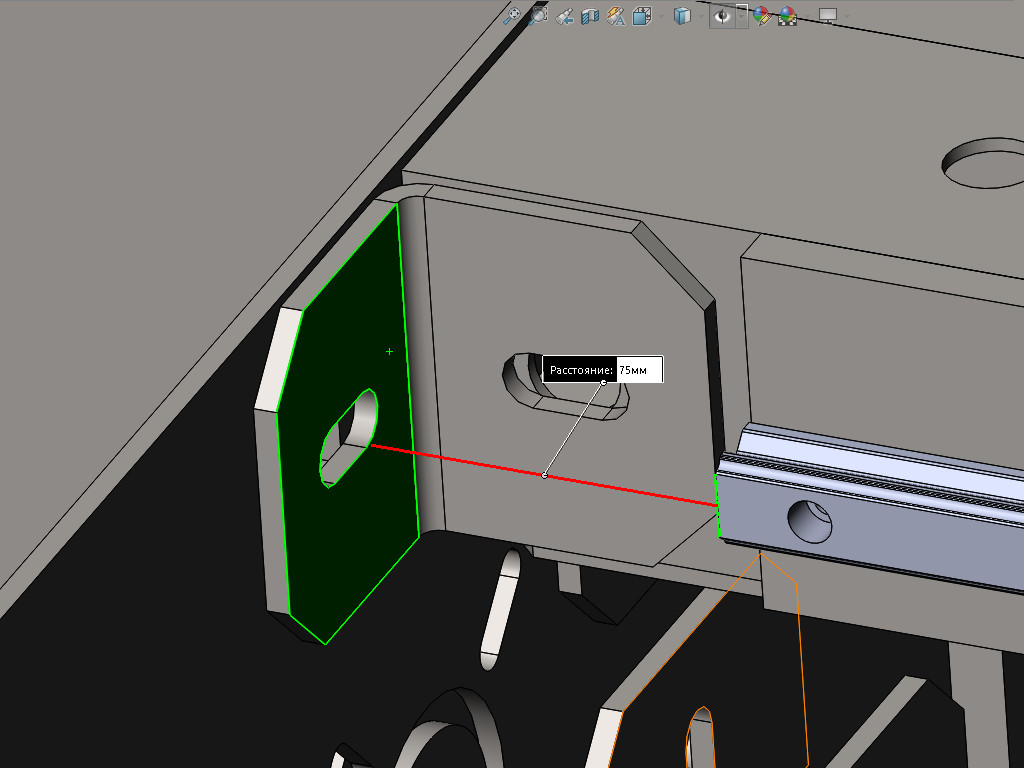

Есть ли смысл предусматривать пространство для замены "кареток"?
111.jpg (3845 просмотров) <a class='original' href='./download/file.php?id=119248&mode=view' target=_blank>Загрузить оригинал (97.53 КБ)</a>
или это потребуется настолько редко, что проще рельсу снять?
кто как делает?

Argon-11 писал(а):Есть ли смысл предусматривать пространство для замены "кареток"?
Есть смысл. По опыту, приходилось снимать каретки на лазере и на двух фрезерах.
frezeryga писал(а):Нет смысла.
Неправда. В случае чего предлагаешь ТС снимать целиком рельс? А случаи разные бывают.
Re: Портальный фрезер по МДФ/пластику/мягким металлам, 2500x
А что поделать. Я так понимаю это портал? Если это портал то удлинять его только чтобы каретки снимались както нерационально в плане потерь жесткости.
NKS
Сообщения: 2464
Репутация: 1233
Откуда: Волгоград
Сообщение NKS »
frezeryga писал(а):Если это портал то удлинять его только чтобы каретки снимались както нерационально в плане потерь жесткости.
На такой длине 75 мм погоды не сделают.

Нужно больше данных. Что там рядом, какая ось, сколько кил тягать придется, сколько расстояния перемещений будет потеряно.

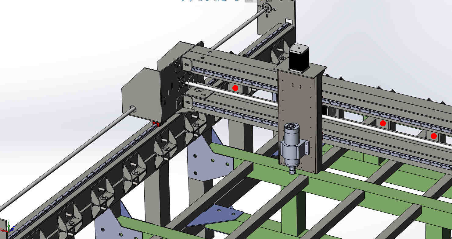

Argon-11
Сообщения: 1955
Репутация: 461
Сообщение Argon-11 »
Насчет удлинения портала - это немного не то.
111.jpg (3778 просмотров) <a class='original' href='./download/file.php?id=119254&mode=view' target=_blank>Загрузить оригинал (117.82 КБ)</a>
балки X установлены на кронштейны, к-рые в любом случае не дадут Z-платформе подойти вплотную к боковине портала.
Т.е. ось Y имеет некоторое холостое пространство в районе боковин. Сейчас это пространство чуть меньше, чем длина "каретки". А если там в некоторых местах будут головки болтов торчать, то и вообще не будет возможности вынуть-вставить. Увеличивать ширину портала уже не хочется - масса его приближается к 200кг. Разве что за счет уменьшения рабочего поля. Которое тоже не хотелось бы снижать.
Это дело касается и кареток по X. На рисунке видны окна в кронштейнах винта. Но они мне не нравятся, уберу нафиг.
Портал из двух отдельных элементов зло это рессоры.
Argon-11
Сообщения: 1955
Репутация: 461
Там нет двух отдельных элементов, к спине ребра приварены (отмечены красными пятнами)
Последний раз редактировалось Argon-11 29 авг 2017, 18:07, всего редактировалось 1 раз.
На картинке их нет.
На картинке их сверху видно. :)
