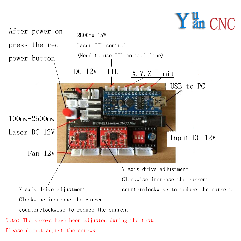

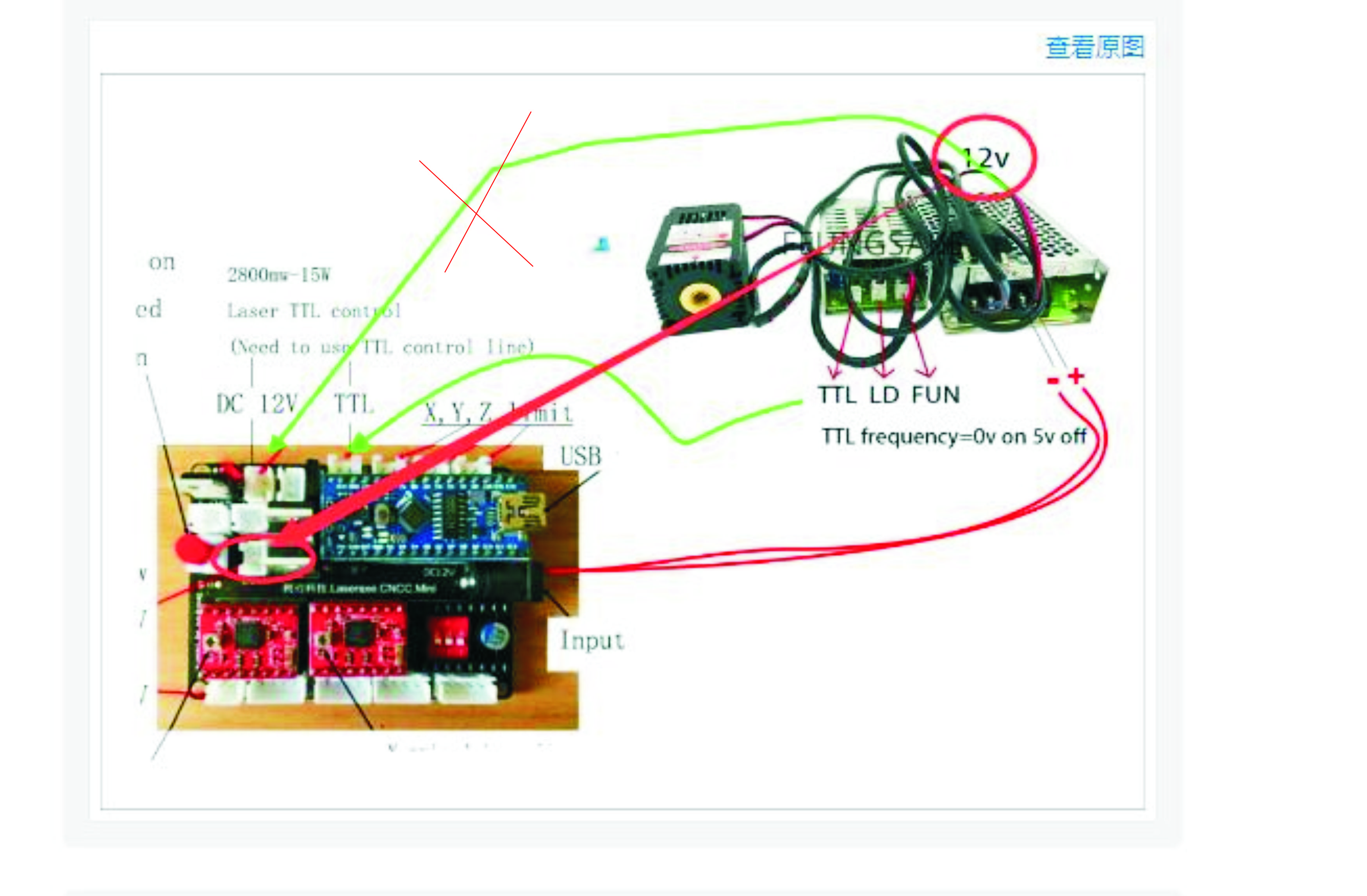

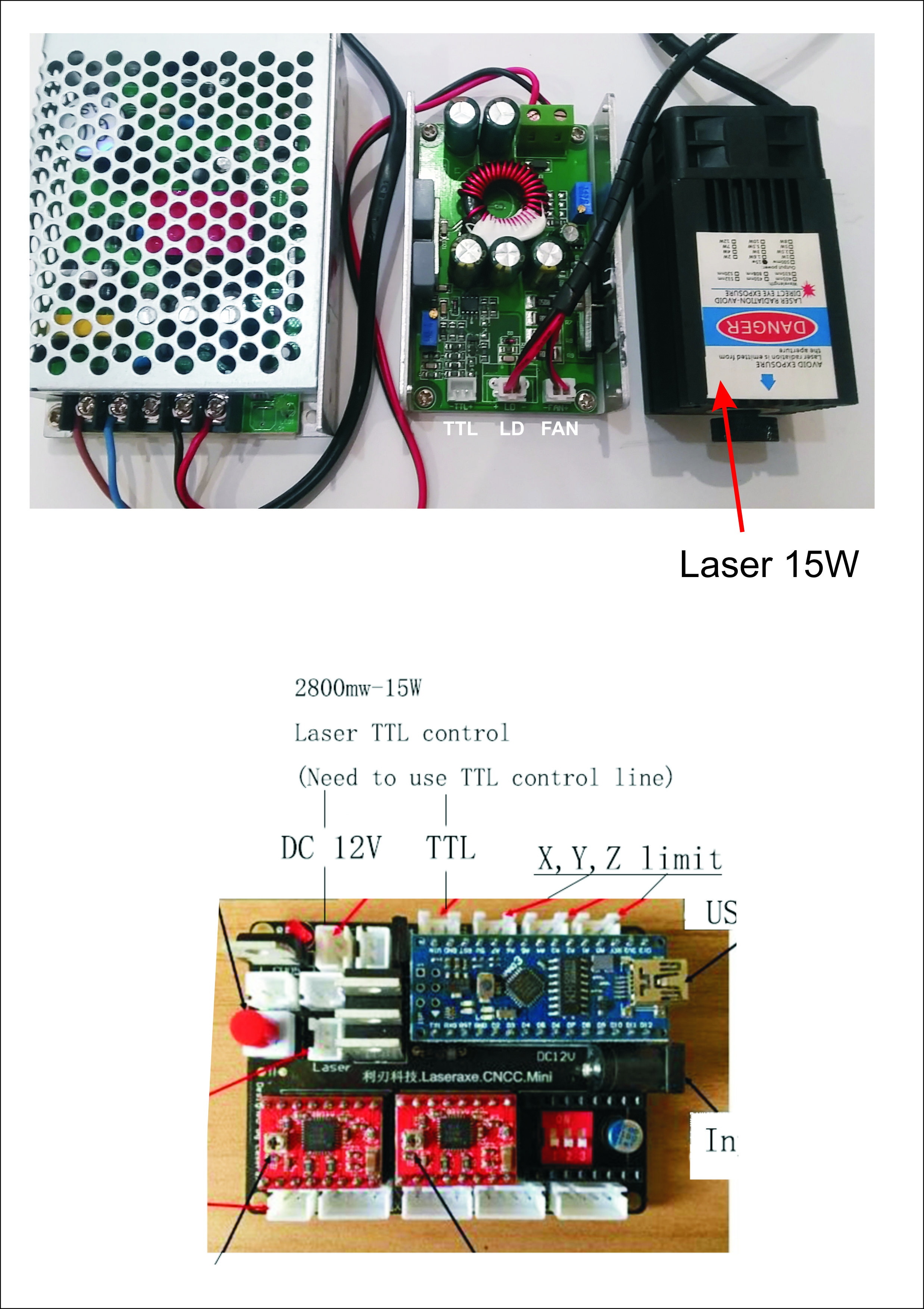

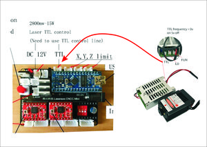

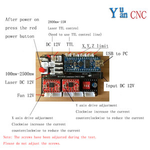

Я так и не понял, как подключить мой лазер к этой плате. Нашел фото как подключать. Но там от лазера идет один красный провод к ТТЛ. А как понять - где на моем драйвере выход на ТТЛ?
Вот фото платы
20170817_125508.jpg (6413 просмотров) <a class='original' href='./download/file.php?id=118346&mode=view' target=_blank>Загрузить оригинал (790.2 КБ)</a>
Вот фото которое нашел в интернете
20170817_125456.jpg (6413 просмотров) <a class='original' href='./download/file.php?id=118347&mode=view' target=_blank>Загрузить оригинал (981.55 КБ)</a>

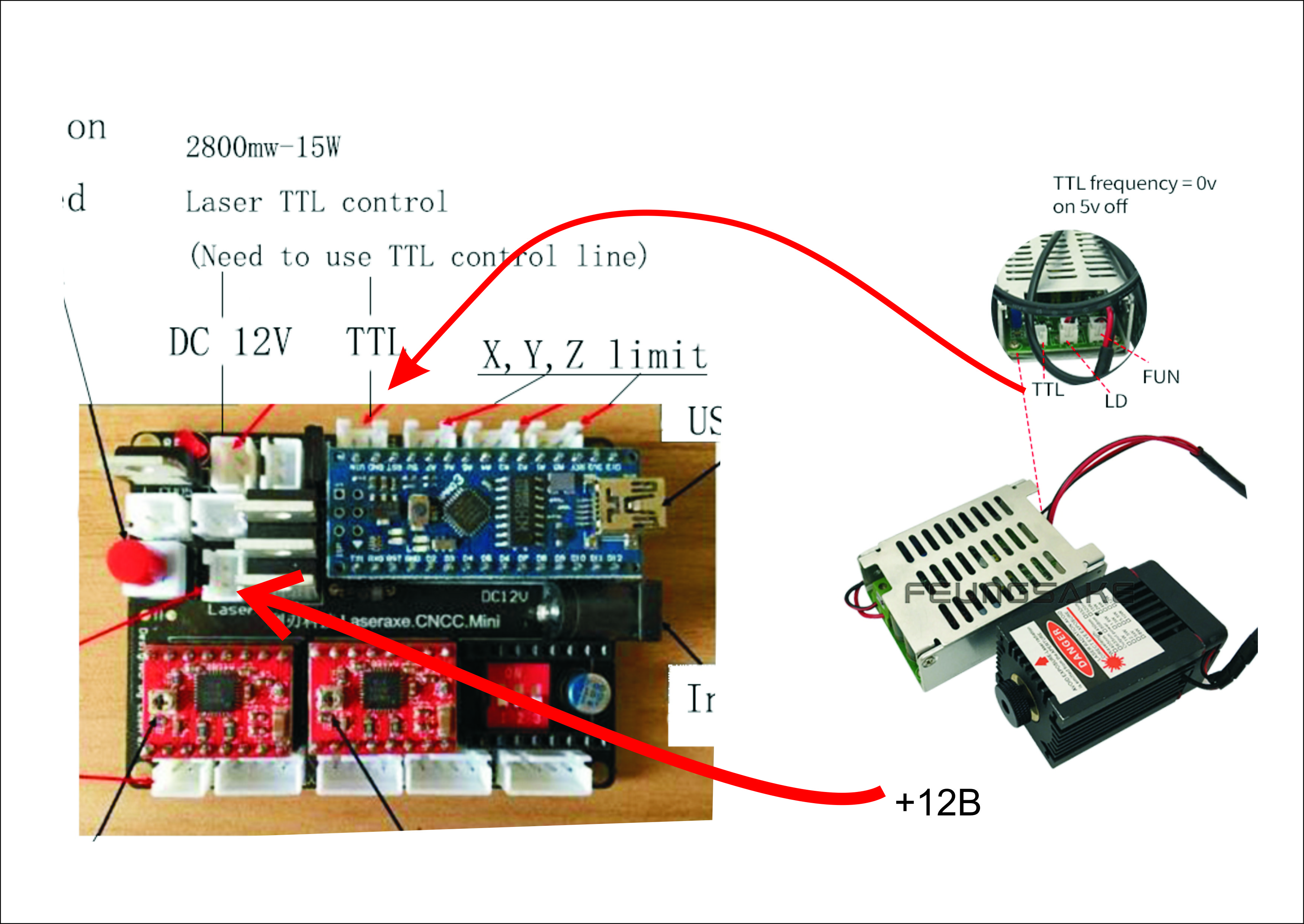

А вот фото моего лазера с драйвером
1502964134606895275526.jpg (6413 просмотров) <a class='original' href='./download/file.php?id=118348&mode=view' target=_blank>Загрузить оригинал (684.95 КБ)</a>

AlexQ писал(а):Я так и не понял, как подключить мой лазер к этой плате. Нашел фото как подключать. Но там от лазера идет один красный провод к ТТЛ. А как понять - где на моем драйвере выход на ТТЛ?
Вот фото платы
А не пробовал +TTL из первой картинки соединить с +TTL из третьей? При условии, что GND везде соединен.

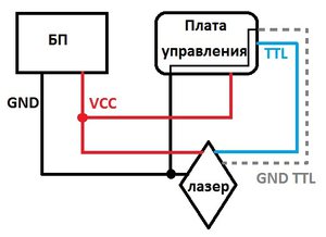

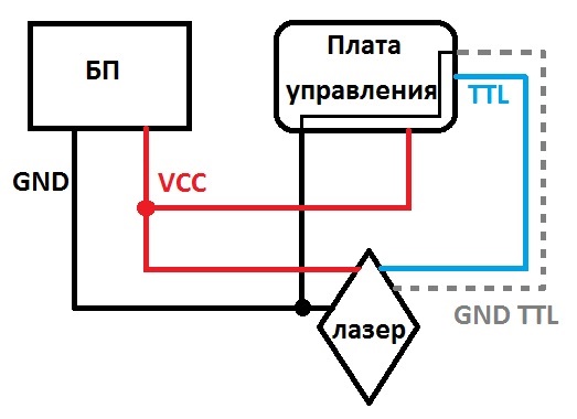

AlexQ писал(а):А вот тут поподробней пожалуйста
А чего тут подробнее? Минус (он же GND) должен быть везде соединен.
В этом случает второй(GND TTL) провод от платы управление к лазеру можно не подключать.
Лазер.jpg (6365 просмотров) <a class='original' href='./download/file.php?id=118360&mode=view' target=_blank>Загрузить оригинал (34.09 КБ)</a>
Очень благодарен. Не могли бы вы это все - на картинке (фото) показать гду куда какие провода идут? А что я в схемах ни бум бумб.

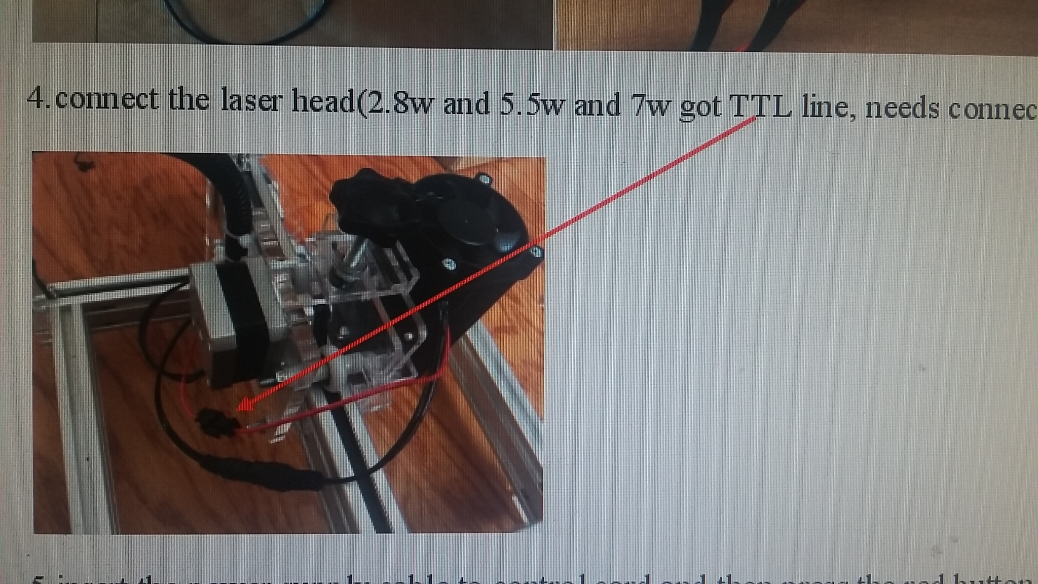

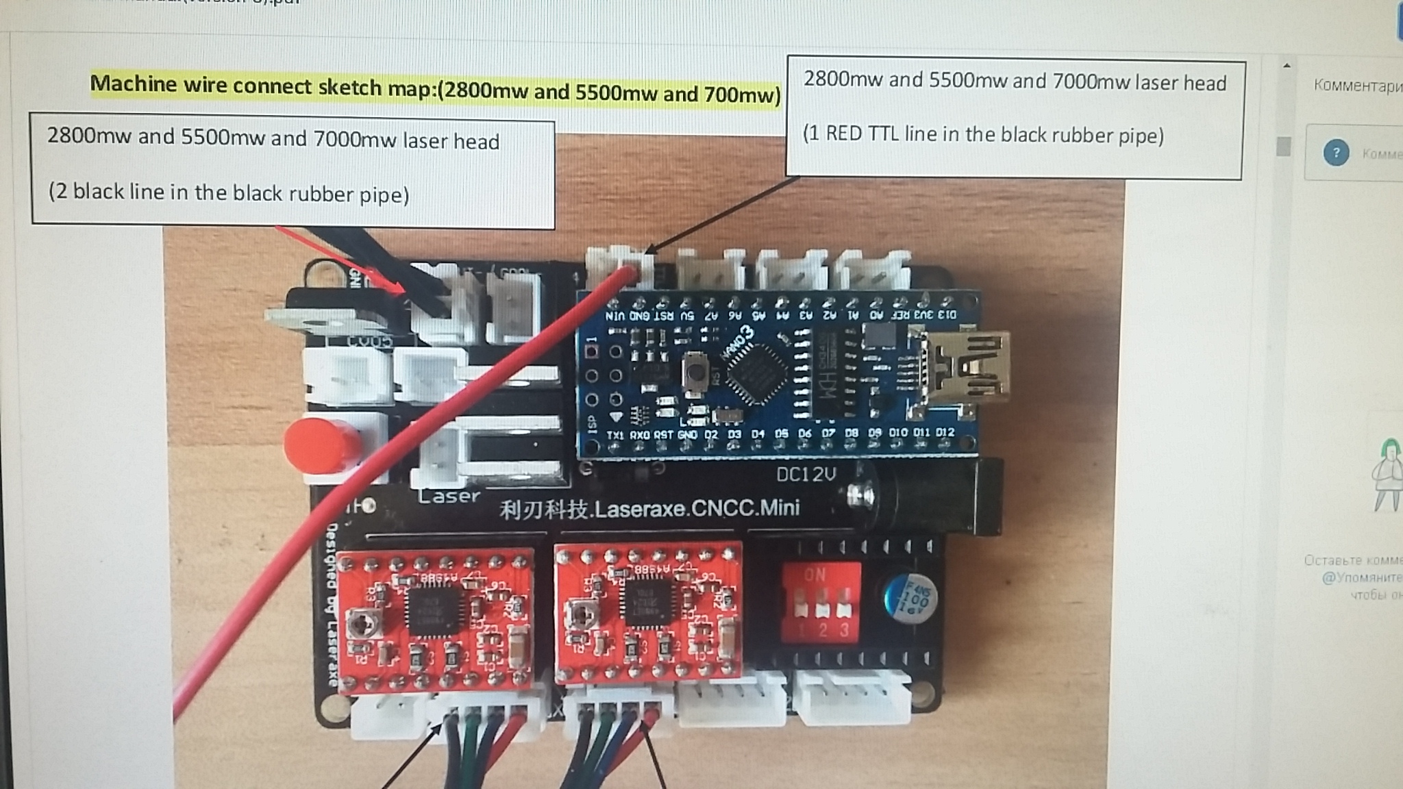

Продавец, который мне продал лазер на 15Вт. Нарисовал вот такую схему. Он говорит, что ТТЛ я подключаю в разъем для ТТЛ на плате. И еще +12Вт нужно подключить к выходу лазера ( в который подсоединяется 100Мвт-2500Мвт). Это как понять? Он прав?
плата.jpg (6358 просмотров) <a class='original' href='./download/file.php?id=118366&mode=view' target=_blank>Загрузить оригинал (1.01 МБ)</a>
Вот сама плата с описанием
HTB1_snhSFXXXXbVXpXXq6xXFXXXV.jpg (6358 просмотров) <a class='original' href='./download/file.php?id=118367&mode=view' target=_blank>Загрузить оригинал (312.15 КБ)</a>
Почему он показывает что нужно от блока питания подсоединить к разъему на плате, для лазера 100-2500Мвт?

AlexQ писал(а):Продавец, который мне продал лазер на 15Вт. Нарисовал вот такую схему. Он говорит, что ТТЛ я подключаю в разъем для ТТЛ на плате. И еще +12Вт нужно подключить к выходу лазера ( в который подсоединяется 100Мвт-2500Мвт). Это как понять? Он прав?
Наверное, чтобы запитать ключ на плате...
Такой вопрос: выложи фотографии драйвера диода со всех сторон, где есть подключения.

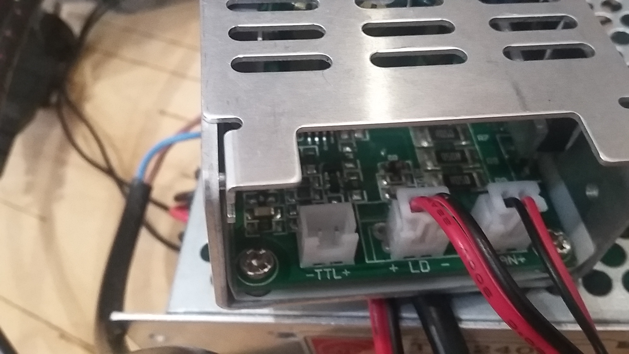

При замыкании ТТЛ на драйвере - лазер гаснет.
Вот кстати фото драйвера и платы:
laser.jpg (6305 просмотров) <a class='original' href='./download/file.php?id=118452&mode=view' target=_blank>Загрузить оригинал (1.91 МБ)</a>

AlexQ писал(а):При замыкании ТТЛ на драйвере - лазер гаснет.
Отлично! Драйвер работает!
Прежде чем перейти к П.2 такой вопрос: плата управления питается от этого же БП?

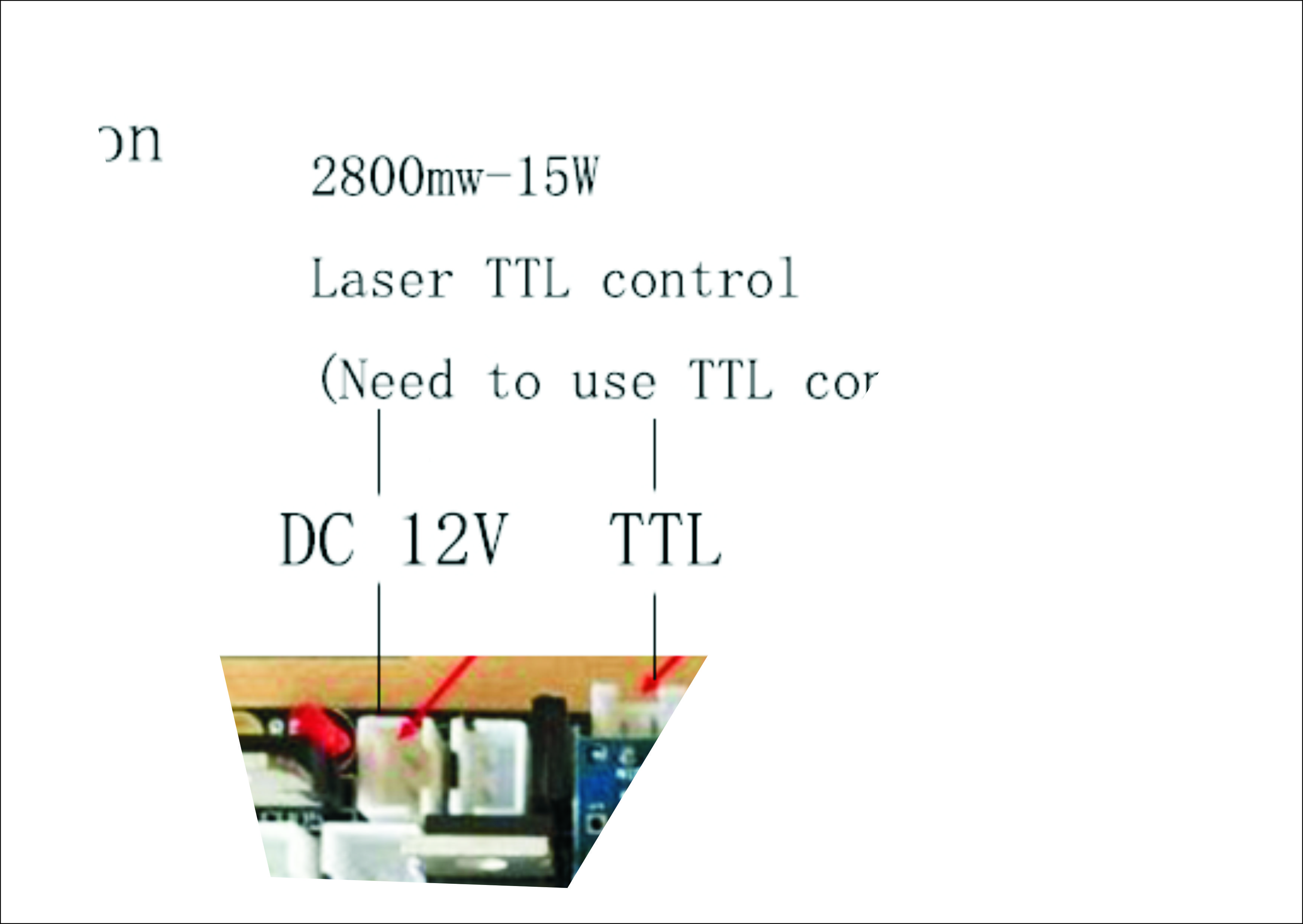

Получил я плату. Подключил. Все работает.
Я подключил выход из ТТЛ драйвера к плате управления с выходом на ТТЛ. И все. Может еще что то нужно подсоединить? Какое то питание?
Проблема в том, что лазер не регулируется мощностью программой Laserexe. тоесть я не могу выставлять мощность лазера. Он прожигает как 2Вата.
Может я что то не так подключил к плате. Или не доподключил.
В программе - регулятор мощность - не реагирует на лазер.
Еще мне не нравится скорость гравировки. Уж очень маленькая. Скорость 2000, ускорение 200. И все равно маленькая. Могу выложить видео.
Включаю лазер без платы - режет фанеру как угорелый. Как добиться чтобы через программу можно было регулировать мощность лазера?
Помогите пожалуйста советом.
Вот фото, как я подключил:
plata.jpg (6221 просмотр) <a class='original' href='./download/file.php?id=119257&mode=view' target=_blank>Загрузить оригинал (1.41 МБ)</a>
Не пойму еще - для чего постоянное питание с платы управления +12В ? для чего оно нужно?
plata2.jpg (6220 просмотров) <a class='original' href='./download/file.php?id=119259&mode=view' target=_blank>Загрузить оригинал (709.52 КБ)</a>
Продавец, который мне продал плату - говорит что нужно запитать 12В - выход на лазер (Фото). Правильно ли это?
plata3.jpg (6218 просмотров) <a class='original' href='./download/file.php?id=119260&mode=view' target=_blank>Загрузить оригинал (1.43 МБ)</a>

AlexQ писал(а):Продавец, который мне продал плату - говорит что нужно запитать 12В - выход на лазер (Фото). Правильно ли это?
Отчасти: когда используется маломощный лазерный модуль - то питание как раз берется на него с платы. Ещё один разъем 12 вольт - питание вентилятора на модуле.

Rom327 писал(а): Поэтому П.2 будет выглядеть так:
Подключай к БП лазера плату через круглый разъем, плюс в середине. Далее соедини выход + TTL платы упраления и + TTL драйвера лазера. Земля (-TTL/GND) соединится через питание.
Далее в программе с помощью G-кодов пробуй управлять лазером.
M3 S1000 //включить лазер на 100%
M5 или S0 //выключить лазер или мощность 0
M3 S500 //включить лазер на 50%
M3 S100 //включить лазер на 10%
и так далее...
Итак. Сделал пункт 2.
Команда M3 S1000 - выдает на минимальной мощности
Команда M3 S500 - вроде как выдает на 50-60% мощности
Команда M3 S200 - выдает вроде как на 70-80%
Что то в обратном порядке :(
Походе на инверсию выхода... + - TTL не перепутал?
https://vk.com/rom327
