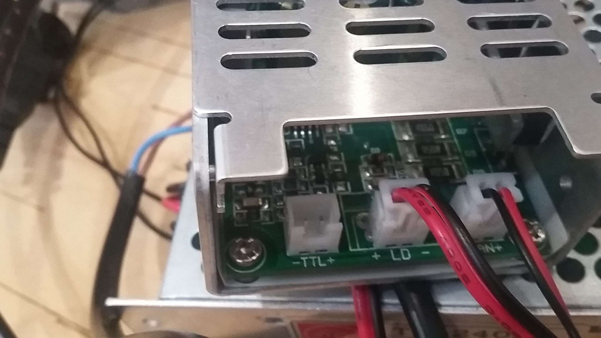

Помогите правильно подключить плату к лазеру с ТТЛ

Я так и не понял, как подключить мой лазер к этой плате. Нашел фото как подключать. Но там от лазера идет один красный провод к ТТЛ. А как понять - где на моем драйвере выход на ТТЛ?
Вот фото платы Вот фото которое нашел в интернете А вот фото моего лазера с драйвером

Re: Помогите правильно подключить плату к лазеру с ТТЛ
А не пробовал +TTL из первой картинки соединить с +TTL из третьей? При условии, что GND везде соединен.AlexQ писал(а):Я так и не понял, как подключить мой лазер к этой плате. Нашел фото как подключать. Но там от лазера идет один красный провод к ТТЛ. А как понять - где на моем драйвере выход на ТТЛ?
А чего тут подробнее? Минус (он же GND) должен быть везде соединен.AlexQ писал(а):А вот тут поподробней пожалуйста
В этом случает второй(GND TTL) провод от платы управление к лазеру можно не подключать.
Наверное, чтобы запитать ключ на плате...AlexQ писал(а):Продавец, который мне продал лазер на 15Вт. Нарисовал вот такую схему. Он говорит, что ТТЛ я подключаю в разъем для ТТЛ на плате. И еще +12Вт нужно подключить к выходу лазера ( в который подсоединяется 100Мвт-2500Мвт). Это как понять? Он прав?
Вот сама плата с описанием
Почему он показывает что нужно от блока питания подсоединить к разъему на плате, для лазера 100-2500Мвт?
Такой вопрос: выложи фотографии драйвера диода со всех сторон, где есть подключения.
Значится так. Что бы сделал я....AlexQ писал(а):Есть видео распаковки лазера.
На 4-ой минуте вскрываю блок драйвера. Там все видно. Завтра еще скину фото, если нужно.
П.1. Проверка работы лазера.
Соединяешь между собой(если не соединены) блок питания, драйвер и лазер.
Направить лазер в сторону от себя, на не отражающую и негорючую поверхность. Я использую кусок гипсокартона.
Включаешь в розетку БП.
Лазер должен светить 100% мощности.
Если лазер светит, замкнуть вход TTL на драйвере. Диод должен погаснуть.

При замыкании ТТЛ на драйвере - лазер гаснет.Rom327 писал(а):Значится так. Что бы сделал я....AlexQ писал(а):Есть видео распаковки лазера.
Если это работает, переходим к П.2.
Вот кстати фото драйвера и платы:
Отлично! Драйвер работает!AlexQ писал(а):При замыкании ТТЛ на драйвере - лазер гаснет.
Прежде чем перейти к П.2 такой вопрос: плата управления питается от этого же БП?
Плата управления потребляет совсем немного. ШД тоже... так что одного блока 12Вх10А=120W должно хватить за глаза.AlexQ писал(а):А вот это пока не знаю. Я думаю что будет питаться от этого же блока питания. На нем 10А. Или нужен отдельно бп? Это на что то влияет?Rom327 писал(а):Отлично! Драйвер работает!AlexQ писал(а):При замыкании ТТЛ на драйвере - лазер гаснет.
Поэтому П.2 будет выглядеть так:
Подключай к БП лазера плату через круглый разъем, плюс в середине. Далее соедини выход + TTL платы упраления и + TTL драйвера лазера. Земля (-TTL/GND) соединится через питание.
Далее в программе с помощью G-кодов пробуй управлять лазером.
M3 S1000 //включить лазер на 100%
M5 или S0 //выключить лазер или мощность 0
M3 S500 //включить лазер на 50%
M3 S100 //включить лазер на 10%
и так далее...
Получил я плату. Подключил. Все работает.
Я подключил выход из ТТЛ драйвера к плате управления с выходом на ТТЛ. И все. Может еще что то нужно подсоединить? Какое то питание?
Проблема в том, что лазер не регулируется мощностью программой Laserexe. тоесть я не могу выставлять мощность лазера. Он прожигает как 2Вата.
Может я что то не так подключил к плате. Или не доподключил.
В программе - регулятор мощность - не реагирует на лазер.
Еще мне не нравится скорость гравировки. Уж очень маленькая. Скорость 2000, ускорение 200. И все равно маленькая. Могу выложить видео.
Включаю лазер без платы - режет фанеру как угорелый. Как добиться чтобы через программу можно было регулировать мощность лазера?
Помогите пожалуйста советом.
Вот фото, как я подключил: Не пойму еще - для чего постоянное питание с платы управления +12В ? для чего оно нужно? Продавец, который мне продал плату - говорит что нужно запитать 12В - выход на лазер (Фото). Правильно ли это?
Отчасти: когда используется маломощный лазерный модуль - то питание как раз берется на него с платы. Ещё один разъем 12 вольт - питание вентилятора на модуле.AlexQ писал(а):Продавец, который мне продал плату - говорит что нужно запитать 12В - выход на лазер (Фото). Правильно ли это?

Итак. Сделал пункт 2.Rom327 писал(а): Поэтому П.2 будет выглядеть так:
и так далее...
Команда M3 S1000 - выдает на минимальной мощности
Команда M3 S500 - вроде как выдает на 50-60% мощности
Команда M3 S200 - выдает вроде как на 70-80%
Что то в обратном порядке
Походе на инверсию выхода... + - TTL не перепутал?AlexQ писал(а):Итак. Сделал пункт 2.Rom327 писал(а): Поэтому П.2 будет выглядеть так:
и так далее...
Нет, не перепутал. Все правильно.
В программе Laserexe - когда выставляю ползунок SP Power на 20 - то вроде как прожигает (тоесть добавляется мощность) - но те так как бы хотелось. Ставлю ползунок на 100 - выжигает на минималке. Так и должно быть? Или что то не так с платой?
