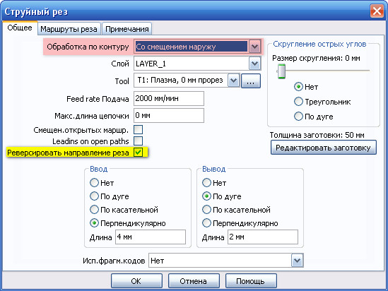

Пытаюсь заставить Sheetcam прописывать в начале кода G40, G41 или G42, чтобы в стойке оставалось только прописать значение коррекции. Бегать к пк каждый раз при подгонке размера не технологично. В SheetCam TNG.ini есть параметр "Contour\ method". Он может быть равным 0, 1 или 2. Соответственно "со смещением вовнутрь", "со смещением наружу", "без смещения". И собственно вопрос, как этот contour method в постобработчик запихать?
Конечно можно упростить и просто прописать в постпроцессоре, чтобы простым текстом без условий в начале программы всегда вписывалось G41, так как большинство деталей режется снаружи.
Или я вообще не туда пошёл?)

Тоже так сейчас работаю. Более менее стабильно получается. Но иногда надо чуть подкорректироваться на лету. В общем пока не получается, долго сидел. Sheetcam TNG 4.0.13. Среди постпроцессоров есть "Mach3 G42 experimental.scpost". Но работает не корректно. И как его допилить хрен его знает.
function OnOffsetNone()
post.Text("G40\n");
end
function OnOffsetLeft()
post.Text("G41\n");
end
function OnOffsetRight()
post.Text("G42\n");
end
G42 он ни в какую включать не хочет. Если включить либо "со смещением наружу" либо "со смещением вовнуть", то он вписывает G41. Если включить "без смещения" то ничего не пишет, т. е. G40 не пишет. И где это исправить хз. Вроде в библиотеках.

Нащупал. Оказывается переключается включением галочки "реверсировать направление реза". Как бы логичнее, по моему, было бы переключать "обработкой по контуру". Фигня какая-то. В принципе работает. Только если надо будет поменять направление реза, то придётся в постобработчик лезть.
