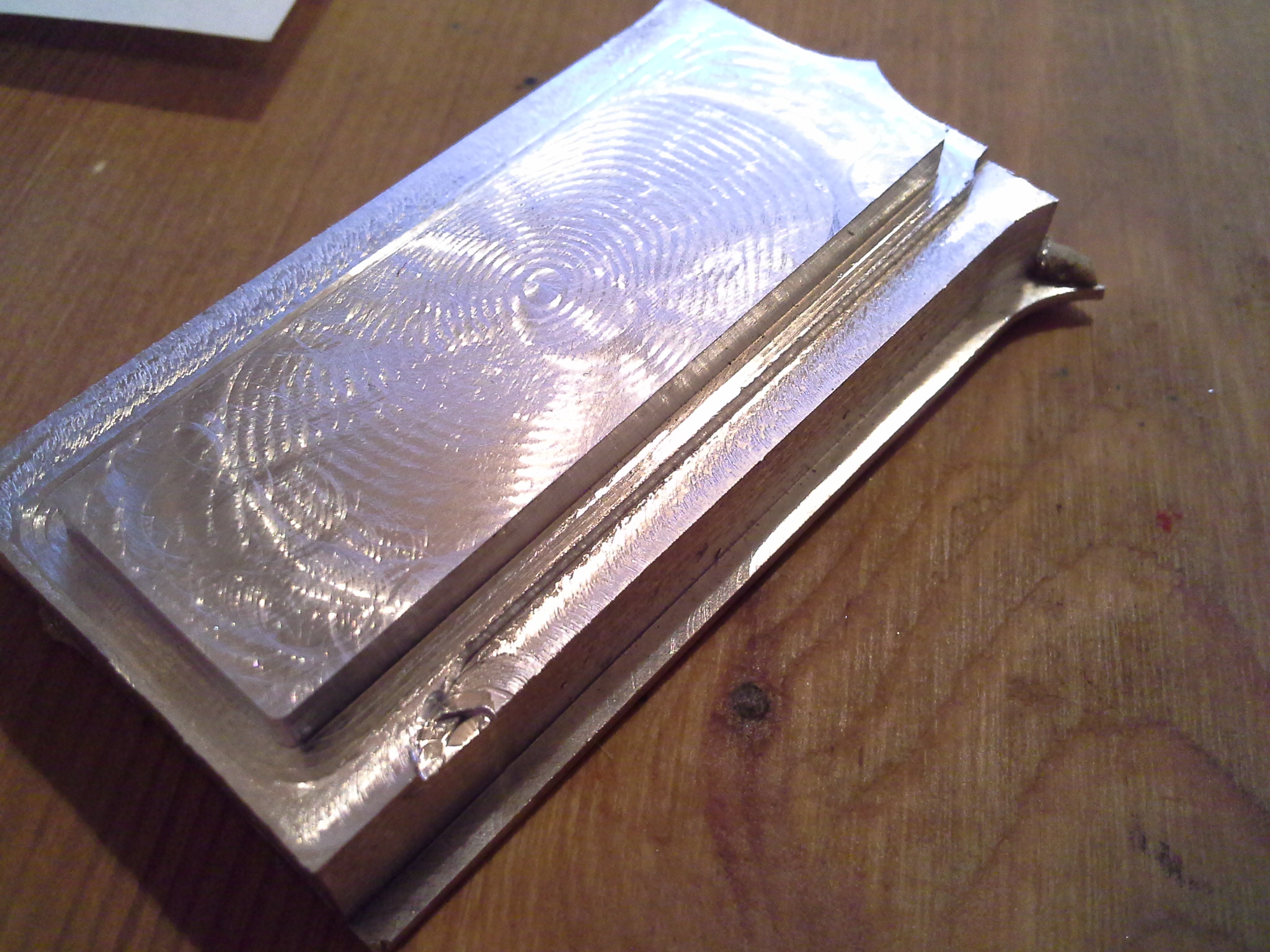

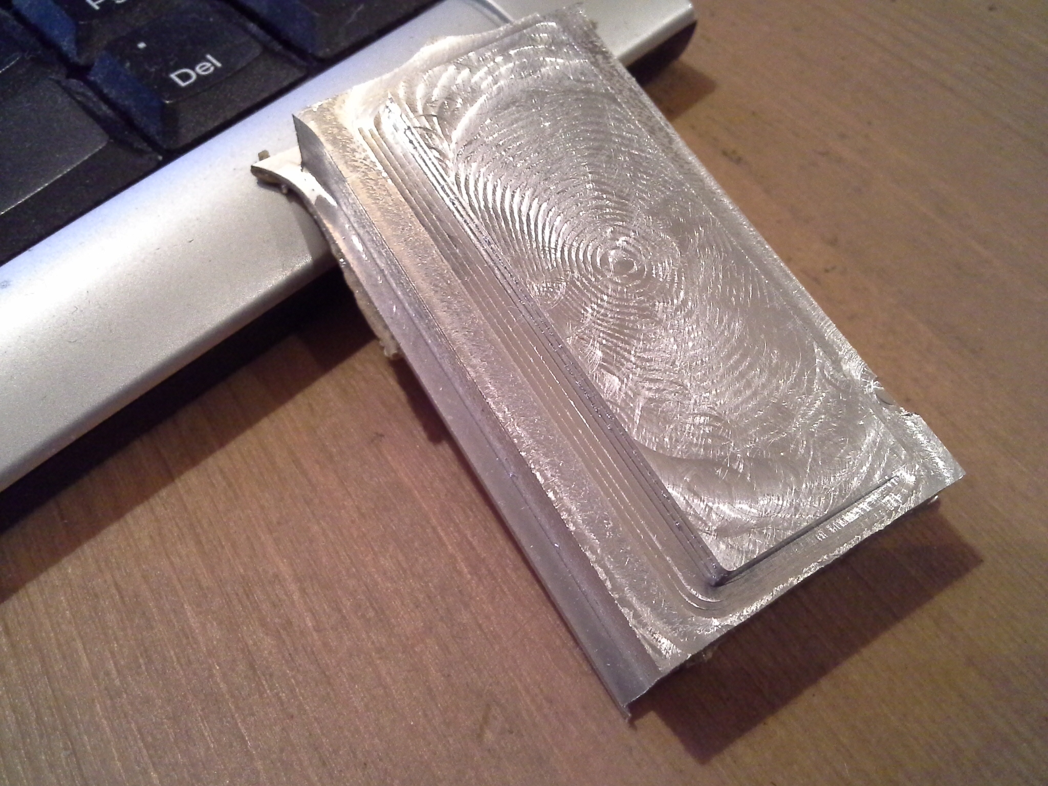

Во-первых, надо поспешить и не досушить толком шпаклю. Поверхность заготовки желательно заляпать руками и не обезжиривать.
Во-вторых желательно взять заготовку раза в два пишире и потолще, чем нужно, и начать отчекрыживать все лишнее аймашинингом3д. С шагом по Z сначала 2мм, потом одуматься и переделать на 1мм. В моем случае заготовка была 40*60*20, а желаемая деталь 50*18*10 вплане. Ну и режим наверное лучше подобрать чтоб вибраций было по-больше. Ну хотя бы чтобы стружка по детале скакала :idiot:
Ну, собственно, дальше остается только терпеливо ждать. Примерно на половине упешки к детале станет не возможно прикоснуться. Ждем еще не много.... Вот! Начинается дикая вибрррррация, видимо стружка начинает липнуть на фрезу! Еще чуть-чуть! Еееесть! Заготовка улетает со станка восвояси! :ura:
Если что, пилил не сиськи!
20170802_010757.jpg (6359 просмотров) <a class='original' href='./download/file.php?id=117314&mode=view' target=_blank>Загрузить оригинал (1.11 МБ)</a>
Вот такое качество реза начинается, когда еще есть шанс вовремя остановиться :) (6359 просмотров) <a class='original' href='./download/file.php?id=117315&mode=view' target=_blank>Загрузить оригинал (1.07 МБ)</a>

Re: Сравнение качества чистовой 3D обработки.
Сообщение AndyBig »
Эээ... И каким боком это можно прилепить к сравнению качества чистовой обработки? :)
Аймаш на малую глубину по зет не целесообразно применять
Kiriller
Сообщения: 834
Репутация: 124
Настоящее имя: Кирилл
Откуда: Жуковский, М.О.
Сообщение Kiriller »
да что-то боязно на все 10мм то... :thinking:
Поставь меньше съем материала, там на минимуме помалу берет боком и скорость занижает
еще можно самому подправить подачу на зуб , сделать по минимуму рекомендованного
Если снимать по 1 мм в глубину , то быстрее обычными стратегиями
Для остывания можно добавлять команду М0
