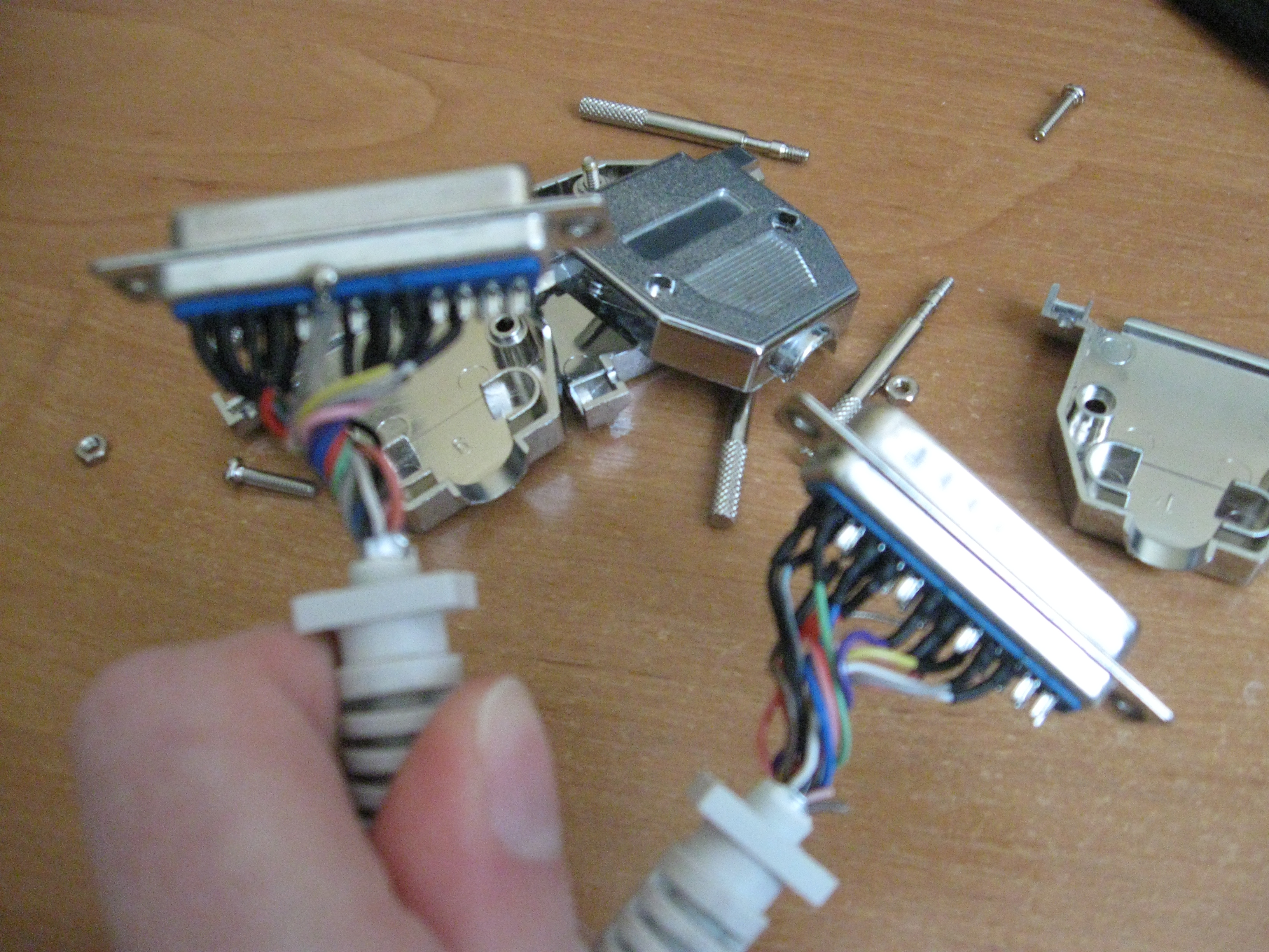

bl-mach-v1.1 + cw8060 + mach3 = 0
Сообщения: 11731
Re: bl-mach-v1.1 + cw8060 + mach3 = 0
Бывают не полные кабели с разъемами DB25, в которых не хватает некоторых линий (удлинители COM кабелей для старых модемов).

michael-yurov писал(а):Бывают не полные кабели с разъемами DB25, в которых не хватает некоторых линий (удлинители COM кабелей для старых модемов).
Как это выяснить?
Сообщения: 11731
Допросом под пытками.
Ну, или мультиметром прозвонить...

Причина неисправностей помоему обнаружена....
IMG_3046.JPG (2178 просмотров) <a class='original' href='./download/file.php?id=132101&mode=view' target=_blank>Загрузить оригинал (3.82 МБ)</a>

Только как его теперь починить, допаивать доп провода что-ли? Или новый покупать?
