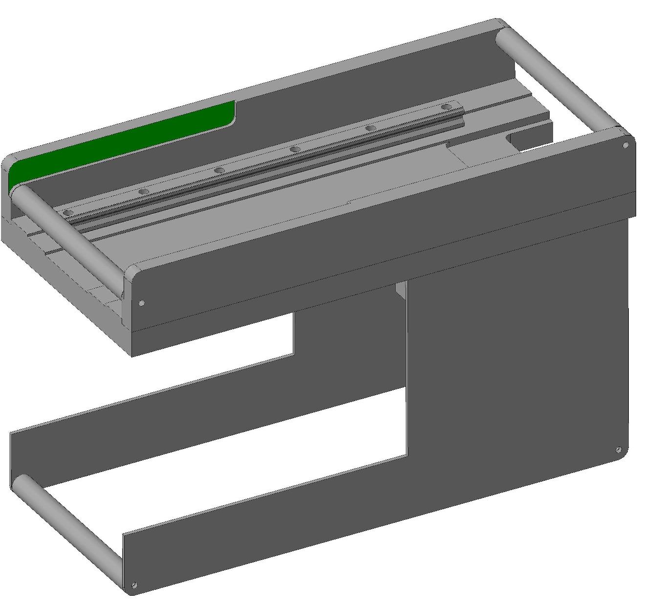

Да на этом станке лента на разных уровнях это первый проект где так сделано. Плита опускается ниже ролика все верно. Крепление ленты точно такоеже одинарной пластинкой.

frezeryga писал(а):Да на этом станке лента на разных уровнях это первый проект где так сделано. Плита опускается ниже ролика все верно. Крепление ленты точно такоеже одинарной пластинкой.
Не понял, а каким образом у тебя плита уйдёт ниже ролика, ролик то плиту не намотает :D
или у тебя лента под плитой крепится
Re: Мелкий+ 400х300х150 с автосменой
Ролик оказывается за плитой а лента крепится не с краю плиты а повыше. Все там норм защита уже отработана и на счет нее не переживаю.

frezeryga писал(а):Ролик оказывается за плитой а лента крепится не с краю плиты а повыше. Все там норм защита уже отработана и на счет нее не переживаю.
то есть у тебя получается и ширина ленты разная?
Да лента в нижней части уже на толщину боковых пластин и сверху она внахлест а снизу в стык. Можно было обыграть формой боковых пластин но неполучилось не стыкуется.
Но я еще покумекаю на эту тему может и придумаю чтонибудь чтобы лента одной ширины была.

Тут стальные боковины также из стали 10мм как и на мелком?
Все что стальное тут 12мм

frezeryga писал(а):Но я еще покумекаю на эту тему может и придумаю чтонибудь чтобы лента одной ширины была.
в нижней части где должна быть уже, в боковинах сделать паз, но только чтобы с верхней части она не полностью перекрывала боковины а скажем на половину, немного сложнее, но как один из вариантов
Не какая либо фрезеровка на этих деталях исключена. Сделать сложно известно как но тут надо просто и технологично.

frezeryga писал(а):Не какая либо фрезеровка на этих деталях исключена. Сделать сложно известно как но тут надо просто и технологично.
почему исключена, сделать их не из нержи, а например из тоже дюрали 5-8 мм. с внутренними рёбрами типо ферм
Да я могу весь станок из куска отфрезеровать вы меня знаете но цена будет совсем неинтересная.
Lafayette
Сообщения: 3349
Репутация: 445
Сообщение Lafayette »
frezeryga писал(а):Да я могу весь станок из куска отфрезеровать вы меня знаете но цена будет совсем неинтересная.
зато просто и технологично

Все мои проекты из профилей какраз нацелены на простоту изготовления и минимум фрезерованых деталей и проект мелкий 300х200 получился самый технологичный потому именно его развитие мне сейчас интересно. Портальники графоподобные выходят слишком дорогими.

Можно сделать накладку двойной, что бы получить внутреннюю форму по такому принципу.

fabrikator66 писал(а):Можно сделать накладку двойной, что бы получить внутреннюю форму по такому принципу.
так всё равно паз получается, хоть и не фрезеровать
Есть мысли пластина в любом случае будет одна или как сейчас или немного подругому.
