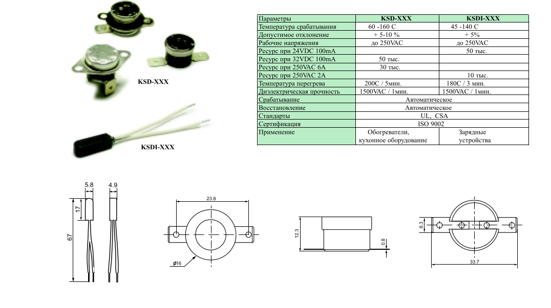

Я его не вытаскивал, хз как выглядит в этом шпиндле
вобще они идут на разную температуру, можно постаить хоть сколько с нужной дискретностью
типа такой штуки
https://www.rcscomponents.kiev.ua/produ ... 02386.html
Сообщения: 5886
Re: Защита электроники ЧПУ фрезера
Там термистор что-ли внутри ?
Там биметаллическая пластинка и контакты, обычно нормально замкнутые. Принцип работы - как в утюге. При достижении нужной температуры контакты размыкаются. http://www.zip-2002.ru/ustroistva_zashc ... 0*c_5a_nc/

Сергей Саныч писал(а):Там биметаллическая пластинка и контакты, обычно нормально замкнутые.
В утюге и электрочайнике контакты более сбалансированы (более надёжны).
На большие токи (от 2х Ампер) эти термопредохранители лучше не ставить, частенько залипают.
Как по мне, так там, где есть хоть малейшая электроника, а не дубовая электрика, лучше ставить датчик.
