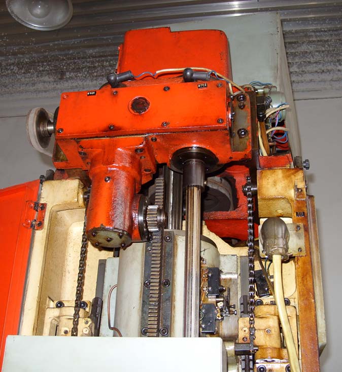

А кто-нибудь пытался установить электронную измерительную систему на осьZ (на шпиндель поставить или линейку или (скорее всего) энкодер)?

Re: 2Е450АФ1
Очень красиво сделали станок, жалко мало данных написали.
Вот сейчас заканчиваем модернизацию 2А450, по руководству с МЗКРС. Привода все заменили на асинхронные. Оптику оставили родную. Всю электрику смонтировали в колонне.
По поводу отсчетного устройства на оси Z и W это точно делал сам завод )

Re: 2Е450АФ1
Делала завод....
т.е. посадочных мест нет и измерительную линейку (или энкодер) притулить не получится?

Re: 2Е450АФ1
Если долго мучаться то что-нибудь получится.
Конкретно ваш станок - не знаю что у него в голове. У меня на 2А450 это крайне сложно. Со шпиндельной бабкой еще можно думаю как-то решить (хотя там тоже есть нюансы, при отжатом тормозе она немного отпадает от колонны), а вот пиноль полностью прячется внутрь, торчит только тонкая лента барабана для пружины возврата за которую последний ее тянет...
