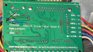

При движении осей на пинах ЛПТ (21-3-5-7) и на клеммах контроллера одно и то же напряжение 4,38 В. Когда оси стоят на месте, напряжение такое же 4,38 В. Что делать то?? :thinking:
"Первое решение - правильное" - такой девиз лётчиков реактивных истребителей... но для динозавра он не подходит. "Медленно- медленно...как беременная каракатица, по мусингам, по мусингам..."
arkhnchul
Сообщения: 1754
Репутация: 339
Откуда: москва
Re: ЭЛЕКТРОНИКА ЧПУ ПЛАЗМОРЕЗА ЗА 100000 р.
Сообщение arkhnchul »
а когда едут в другую сторону? dir меняется вместе с направлением движения.
если там все путем - проверить подключение моторов к драйверам. Подключали их по цвету проводов, или таки вызванивали обмотки?

arkhnchul писал(а):а когда едут в другую сторону? dir меняется вместе с направлением движения.
Моторы подключал прозванивая обмотки. Которые звонятся, их парами на а+а- и на в+в-.

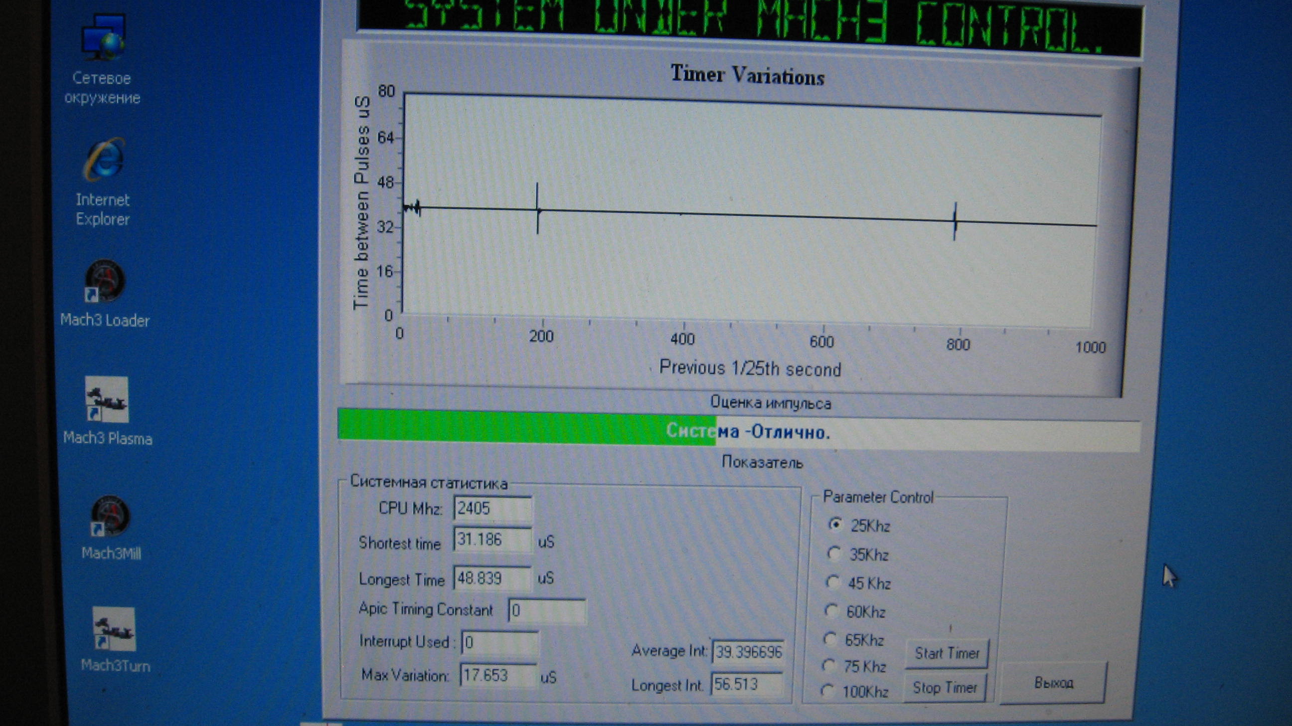

Напряжение померять не могу, потому что мач теперь вдруг отказывается вообще реагировать на ручной ввод и на нажатие кнопок переездов. Цифры смещения осей не меняются ни туда, ни сюда. :shock: Зато теперь при тэстировании драйвера мача, показывает, что всё отлично!!! Чё происходит, я в ах..е просто :pssdoff: И ещё, почему при включении мача, то одна заставка вылезает, то другая? Если б бухал, давно бы нажрался уже :cheesy: Может в церковь сходить?

dinozavr писал(а): вдруг отказывается вообще реагировать на ручной ввод и на нажатие кнопок переездов.
Там есть кнопка отключить ручные переезды. Мож ее нажали. Снeси Mach3 и поставь по новой.
dinozavr писал(а):Цифры смещения осей не меняются ни туда, ни сюда.
Видать что то нажали не то.

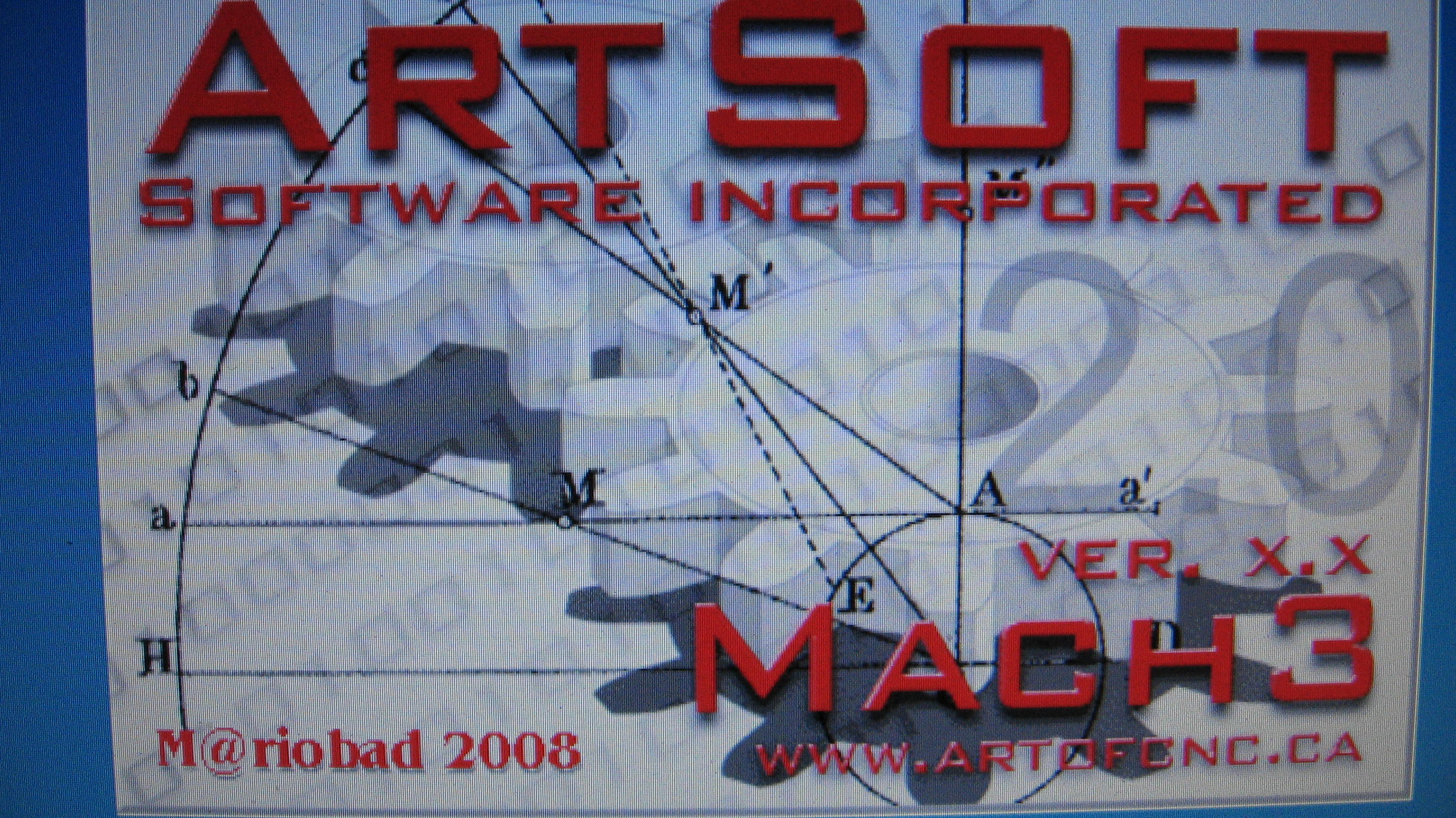

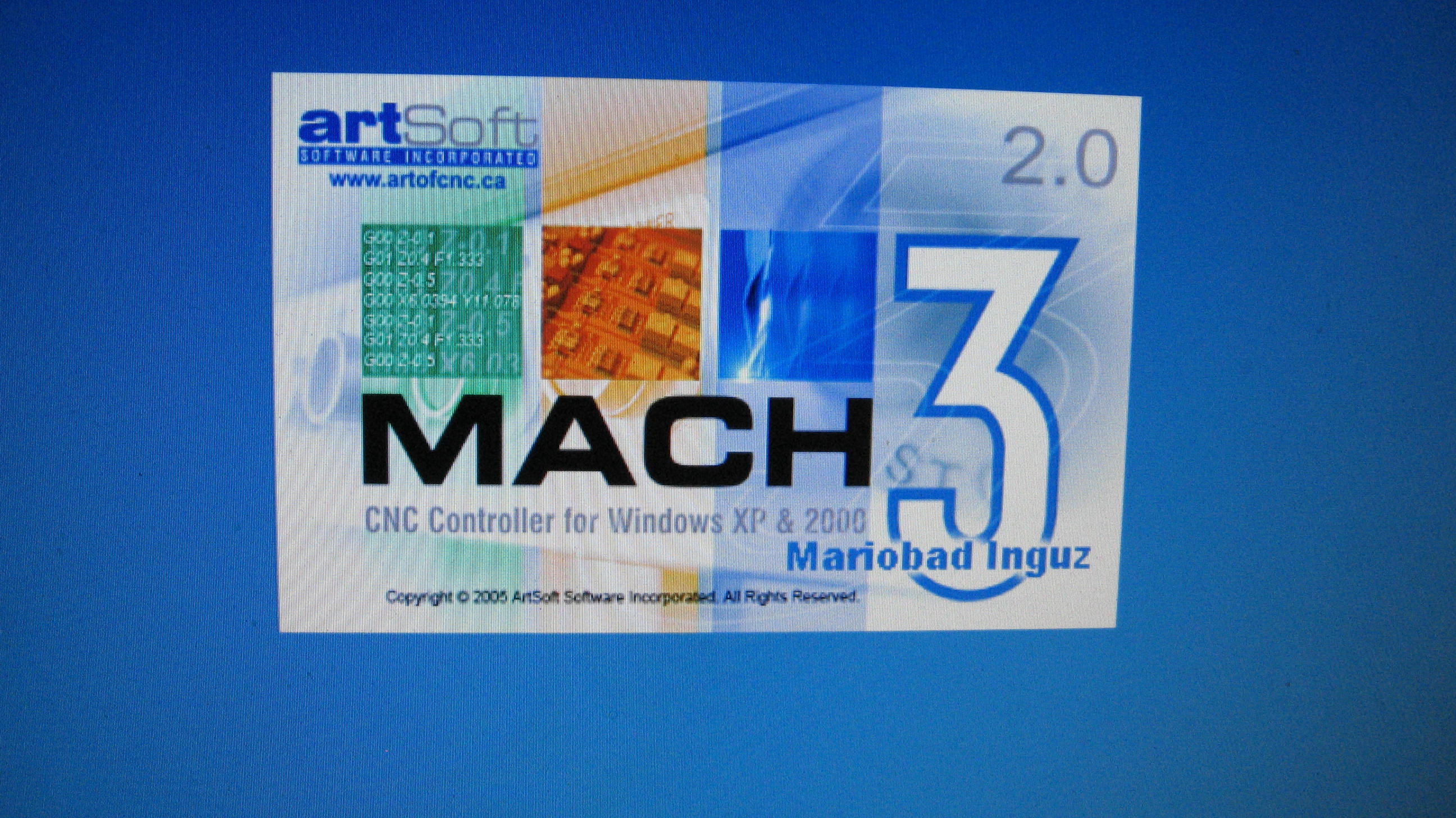

dinozavr писал(а):И ещё, почему при включении мача, то одна заставка вылезает, то другая?
Если в папку с заставками кинуть еще картинок, то при запуске и они будут выскакивать. Mach3 их в случайном порядке грузит - это нормальное явление и церковь не поможет.

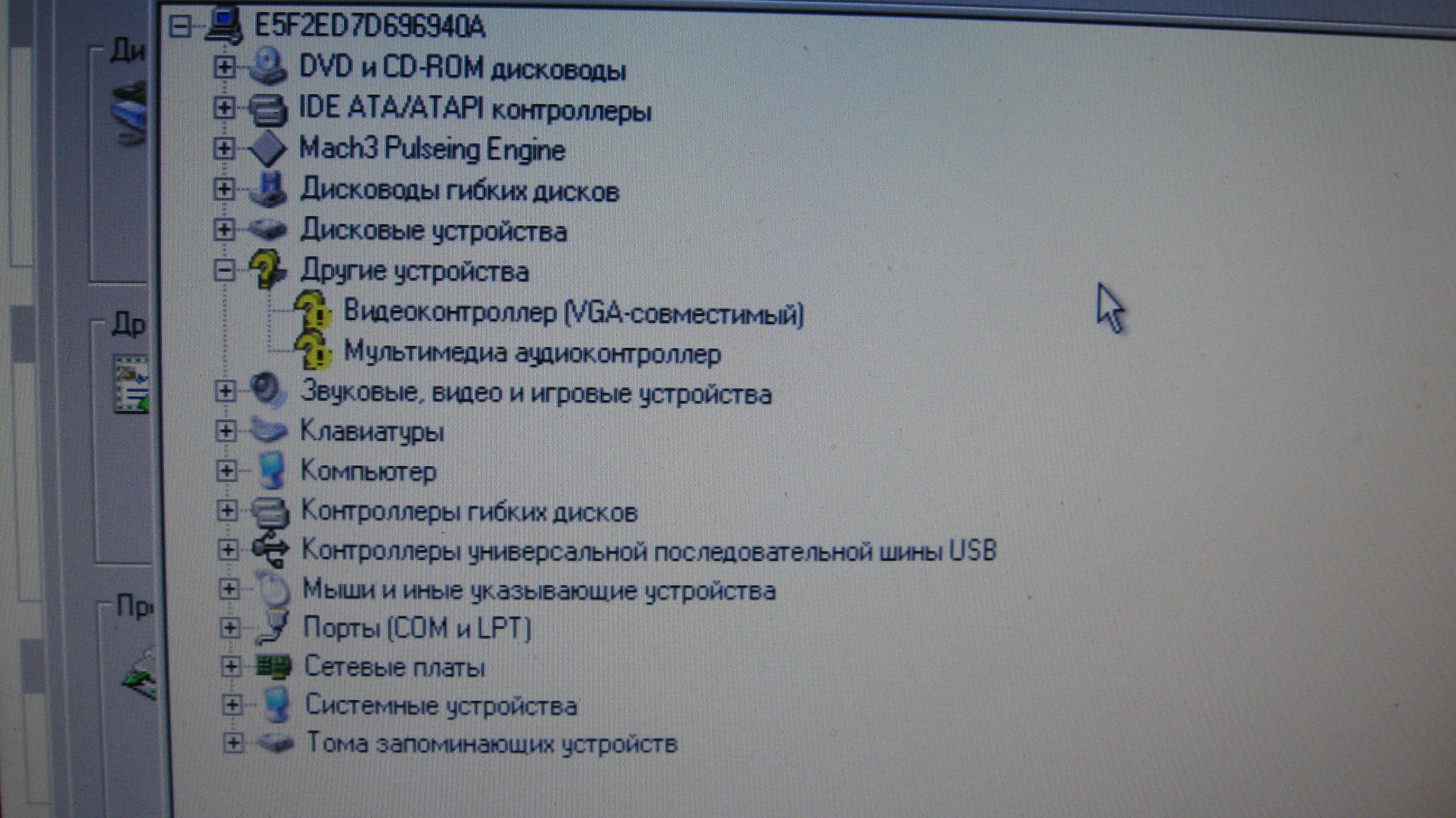

Снёс мач, переустановил виндоус ХР проф. Даже демоверсия не работает. Может из за видеоконтроллера и аудиоконтроллера такое быть?

Вобщем всё заработало.В очередной раз переустановил виндос XP SP2, только на этот раз без всяких нажатий F5 вместо F6. Установил мач3, комп сам перезагрузился, появились импульсы в тесте драйвера и моторчики закрутились.

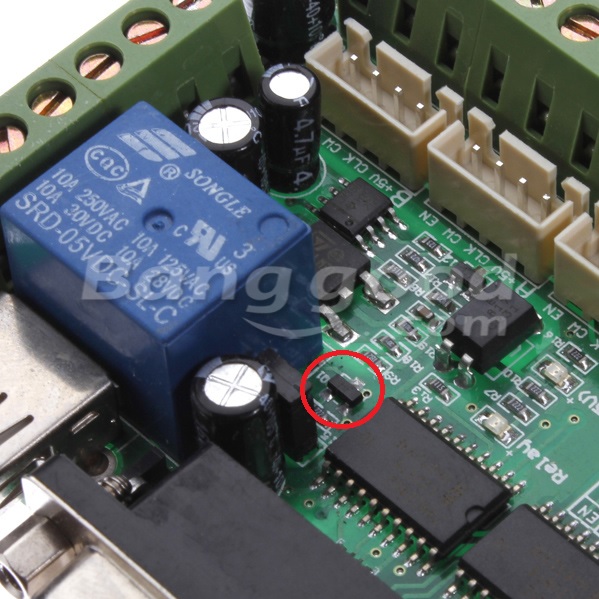

Всем здравствуйте. Подскажите, может кто знает. Всё крутилось и работало, даже кое что вырезал. Во время работы перестало включаться реле контроллера, соответственно и плазма не влючается. Искал везде причину. Поставил новый комп,, новый виндоус, новый контроллер, новый мач с оф.сайта, прозвонил, разобрав шнурок лпт, всё в норме. Ни хрена не работает. Настройки мача все те же, в окне диагностики показывает, что включен шпиндель, но реле не срабатывает. Раньше оно срабатывало даже при загрузке компа. Теперь мертвяк совсем. Питание 5 в с юсб на него приходит. В очередном тупике я. :thinking:

Сообщение FLUKE »
Если сесть тестером на обмотки реле, напряжение приходит? Меняется при вкл из мача?
Реле 5В?
Возможно реле срабатывает, но залипли контакты. Можно тестером "на прозвонку" выход проверить.
Возможно плазматрон в ошибке.
dinozavr
Сообщения: 108
Зарегистрирован: 23 мар 2016, 11:05
Сообщение dinozavr »
FLUKE писал(а):Если сесть тестером на обмотки реле, напряжение приходит? Меняется при вкл из мача?
Реле 5В?
При проверке между контактами(красная линия) есть 5в и при включении и без включения из мача.
При соединении контактов(синяя линия) проводочками через лампочку, реле замыкается, светодиод релюшный загорается.
При проверке между остальными контактами(чёрные линии) ничего не происходит ни при включении не при выключении из мача.
А вот плазмотрон в ошибке это не знаю... Вручную он включается и работает.

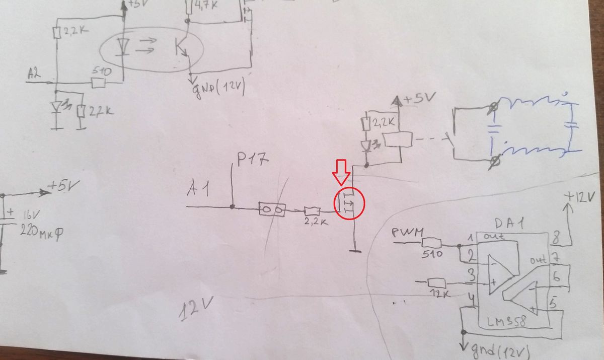

Всем здравствуйте. Подскажите, в чём может быть причина? Во время работы плазмы перестало включаться реле контроллера, которое включает плазматрон. Собрал другой комп, установил виндоус, поставил другой мач демо с оф.сайта, поставил другой контроллер (рабочий)прозвонил все шнурки. Всё ездиет и отрабатывает, реле не включается. Настроено на 17 пин. Померил между ним и оболочкой лпт при включении-выключении шпинделя из мача никаких изменений нет... Может кто знает, что вообще на 17 пине должно появляться при включении шпинделя 5 вольт или масса?? Или ешо чего? Подаю массу на ножку реле прямо в контроллере( проводком) реле срабатывает... Всю башку уже сломал. Выручайте, братцы. :wik:

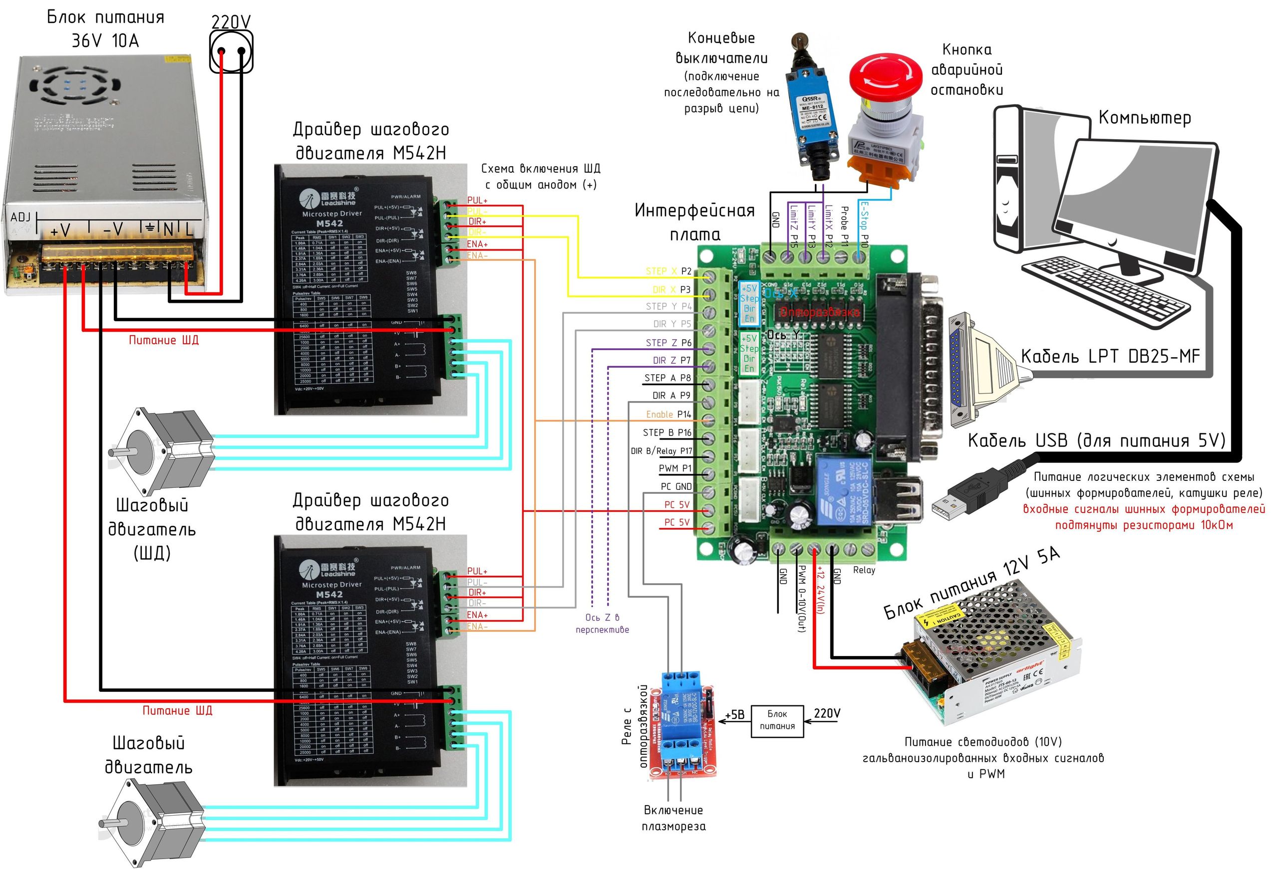

dinozavr данные цепи на рисунке с землей GND никак не связаны
12V питание (на данной плате) идет только на дискретные входы Р10-Р15 (которые развязаны с общим питанием платы)
и ШИМ на шпиндель
есть на плате питание 5V которое приходит с USB оно питает всю электронику платы и катушку реле
данные источники питания должны быть раздельными (не иметь гальванической связи)
управление плазмотроном я бы вообще не заводил на это реле
а вывел с определенного пина и через оптопару и реле
т.к. по этой линии может на плату прилетать хорошая помеха
как у вас идет линия включения плазмотроном? напрямую в блок плазмореза или в общем жгуте с силовым проводом?

скорее всего вылетел транзистор на схеме в красном кружочке
попробуйте посмотреть изменение напряжение на выводе P17 (т.е. щупом на землю (PCGND) и на Р17) при включении плазмы
должно быть 0В/5В
п.с. на схеме видно что катушка реле связана по питанию с компьютерной землей и +5V

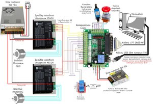

Вот моя схема подключения
Схема общая ЧПУ_.jpg (4445 просмотров) <a class='original' href='./download/file.php?id=116932&mode=view' target=_blank>Загрузить оригинал (561.46 КБ)</a>

dinozavr писал(а):На плату подключен юсб от компа и 12 вольт от блока питания компьютерного.
в смысле от этого же компьютера???
dinozavr
Сообщения: 108
нет. Просто в блоке управления ЧПУ используется БП от другого компа.
