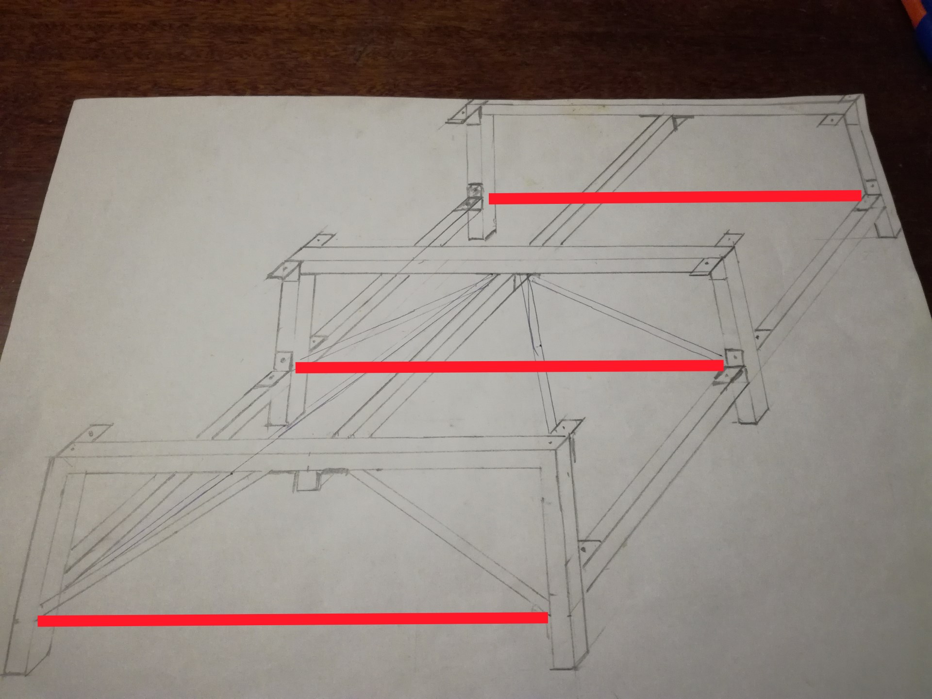

Согласен с a321. Набор электроники в первом сообщении - ниже среднего.
J0NI писал(а):Чертежей не будет, но есть черновой
Как минимум
IMG_20170607_205541.jpg (3007 просмотров) <a class='original' href='./download/file.php?id=113560&mode=view' target=_blank>Загрузить оригинал (311.63 КБ)</a>

a321, подпишусь под каждым словом! Где вы были когда начинал строить свой станок ))))))
p.s. брал у дюкса шаговики и винт. отправил быстро. Но ведь раз спрашиваете значит форум точно не читаете.
p.p.s. касательно конструкции стола - я умываю руки

На этом форуме я и нашел этого продавца! Поэтому и здесь и спрашиваю!
А касательно конструкции: как вы думаете 12 метровый навес изготовленный из 16 водопроводной трубы и который стоит уже лет 10 и все ок, стоящая конструкция?
вы мне скажите существует только чтобы читать? или еще советоваться спрашивать

Вот тебе совет- освой кад-систему(есть достаточно простые), сделай проект от и до, потом приходи за критикой. Вот второй совет- не покупай электронику с моторами, пока не будешь иметь готовую ездящую механику. Этих простых советов тебе хватит для начала. А за млральной поддержкой это тебе на иностранные форумы, в рунете такое не в почете.

Рама не подойдёт. Сравнение с навесом - абсурд.
Имея 50-60(примерно) метров трубы 80х80х4, 8-10 метров полосы 80х6 и по метру уголка 75-ого,45-ого можно сварить довольно добротную раму-основу. А то, что на эскизе, честно-фигня.
Электронику сейчас можно не брать.
Для начала нужно рисовать, считать вес, редуктора надо. На такой размер станка готовить 300тр минимум.

Enot_1 писал(а):А то, что на эскизе, честно-фигня.
Давайте не будем спешить и вешать на эскиз такие ярлыки. Покажите как надо, свой эскиз нарисуйте.
fat_robot писал(а):Вот второй совет- не покупай электронику с моторами, пока не будешь иметь готовую ездящую механику.
Вобще-то, типоразмер моторов и редукторов надо сразу в конструкцию закладывать, посчитав массу узлов и желаемые характеристики. А то потом получится, что некуда моторы крепить. Про электронику согласен - её нужно как можно позже.
J0NI писал(а):А касательно конструкции: как вы думаете 12 метровый навес изготовленный из 16 водопроводной трубы и который стоит уже лет 10 и все ок, стоящая конструкция?
Я вам как строитель скажу, что в станках применимы далеко не все строительные элементы. Взять хотя бы отклонения от начальной конструкции в работе. У 12-тиметрового навеса это может быть ± 20мм. У обычного станка не должна превышать ± 0,02 мм. А хороший станочек должен дёргаться и того меньше.
Согласен, там на погрешнось можно положить! А со станком будем стараться минимизировать

Остановился на ШД нема 34 по оси Y,X с редуктарами 1-4 или 1-6
Кто сможет подсказать про 4-ю ось если ее ставить паралельно порталу?
Re: По планам чпу 3000х2000 на 4 оси
J0NI писал(а):Остановился на ШД нема 34 по оси Y,X с редуктарами 1-4 или 1-6
На многих станках ставят поворотку параллельно порталу до начала стола и по уровню - ниже стола. Это чтобы не мешала пилить листовые на столе. При таком подходе портал будет очень низкий, что даст больше жёсткости.
Как я и хотел сделать, полусъемный, чтобы не терять рабочую зону.
Спасибо

MX_Master писал(а):Вобще-то, типоразмер моторов и редукторов надо сразу в конструкцию закладывать, посчитав массу узлов и желаемые характеристики. А то потом получится, что некуда моторы крепить..
Так-то оно так, но что-то подсказывает, что до моторов там дело не дойдет. Топикстартер, без обид.
