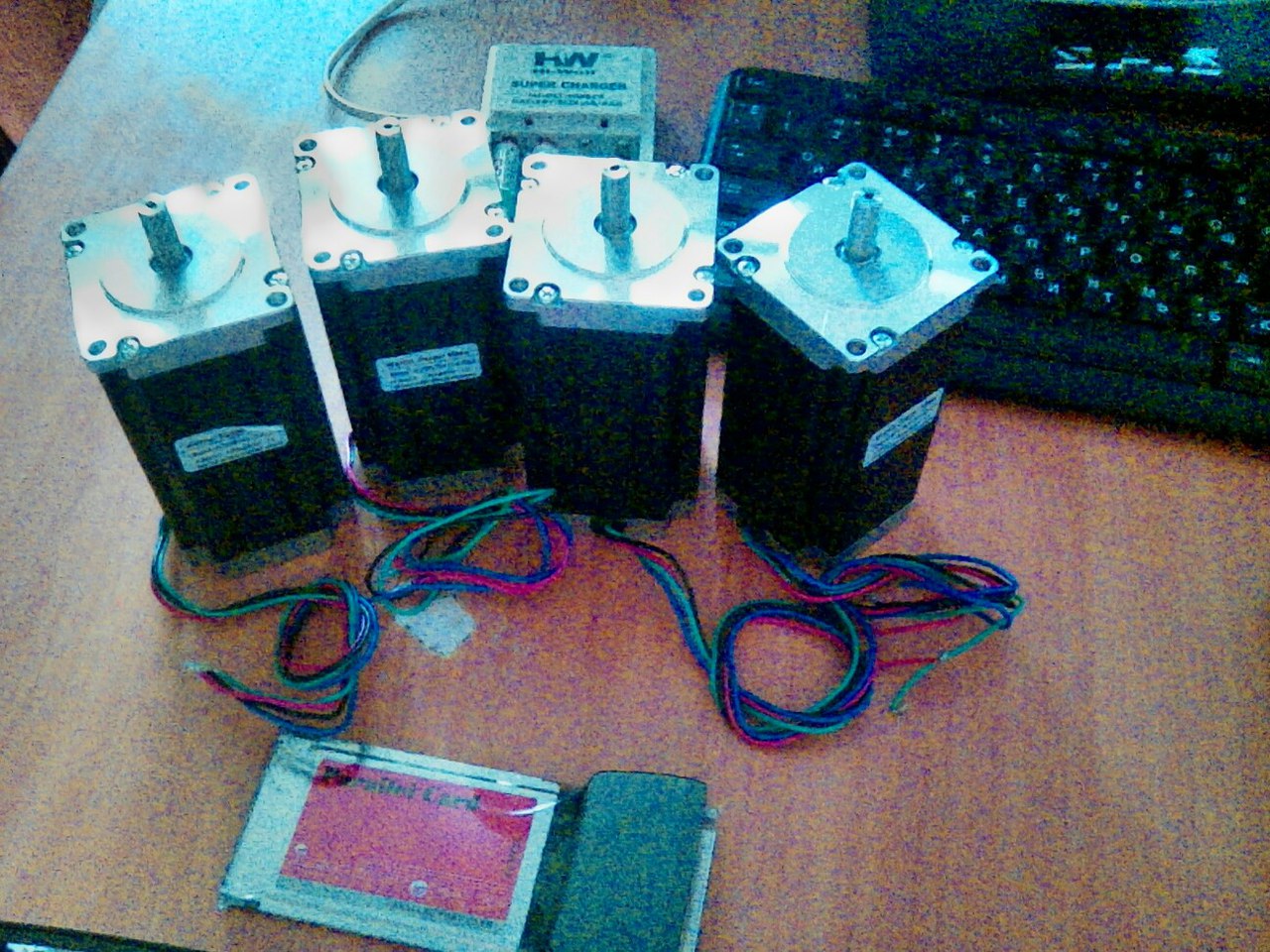

MX_Master писал(а):Набор - https://www.aliexpress.com/item/-/32793348964.html
Сегодня двигатели пришли, на внешний вид состояние хорошее)
