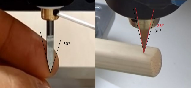

Naladchik писал(а):Вот фрезы из видео первая 20 градусов, вторая 30.
http://wegstr.com/index.php?route=produ ... ry&path=61
А вот и фрезер, чешский 75 Труб.
http://wegstr.com/cnc-milling-machine-wegstr
Naladchik, откуда такая самоуверенность?
Первая фреза 30*, вторая 25*
Фреза3.jpg (6286 просмотров) <a class='original' href='./download/file.php?id=112793&mode=view' target=_blank>Загрузить оригинал (63.8 КБ)</a>
Вот и не понятно,почему вторая фреза не грызет медь?
p.s. Может на первом видео пружина более жесткая?

"Первая фреза 30*, вторая 25*"
Так измерять нельзя. Вы меряете угол "в лоб", а на второй картинке вид на фрезу под углом, поэтому угол фрезы будет скорее 20 град.

sas_75 писал(а):"Первая фреза 30*, вторая 25*"
Согласен с вами: под углом угол становится более тупым. Будем считать, что там угол 20*, да пусть даже 15*. Вопрос то остался: почему фреза не грызет медь?

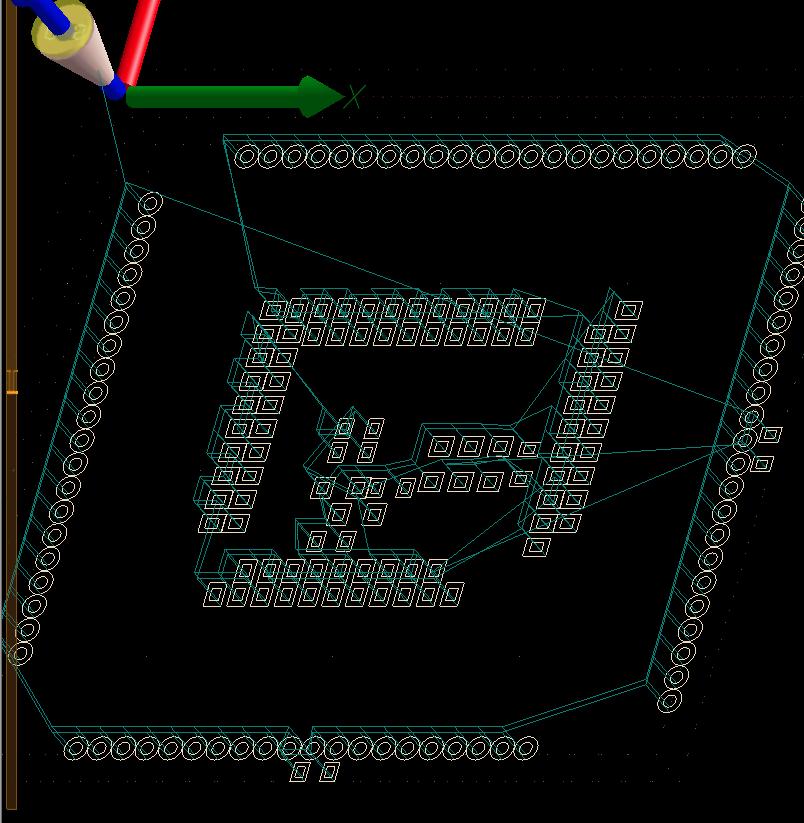

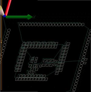

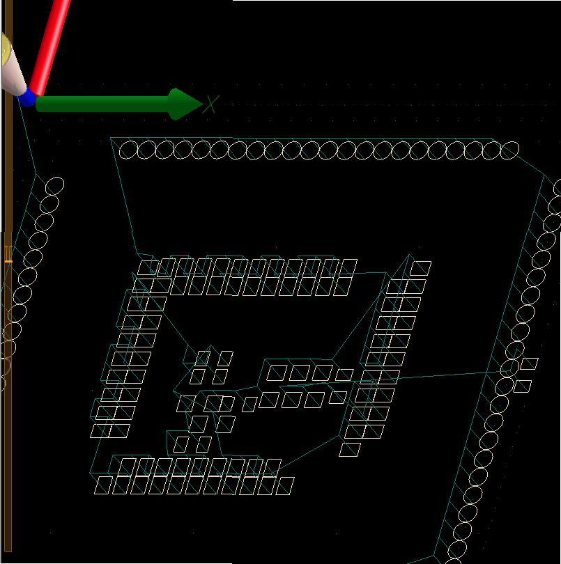

Вопрос по работе с подпружиненным сверлом: программа Layout 6 создает гербер файл обработки маски как контур контактов. А нам для работы нужен гербер файл (или уже Г-код) с "заполненными" пяточками, чтобы очистить места паяк полностью, как в видео. Как получить нужный нам файл/код?
P.S. я уже "химичил" с коррекцией диаметров обработки в гербер файле, создавал несколько Г-кодов и их объединял в один. Получил очистку "пятачков" кольцами и прямоугольниками разных диаметров. Но не то, слишком хлопотно. Хотелось бы "сплошняком" как в видео, без постоянного поднятия/опускания гравера для каждой окружности по несколько раз в каждом контакте.
Пробовал уже и Г код переводить в dxf и в Автокаде делать штриховку контактов. Но все равно получаем постоянне поднятия/опускания гравера для фрезеровки каждой палочки штриховки... :thinking:

Через месяц или 2, думаю будет готова программа генерации g-кода, для засветки дорожек лазером, и зачистки контактов, от маски, с минимальным количеством телодвижений ;-)
Главное что-б удалось добиться вменяемого результата с гравером.....

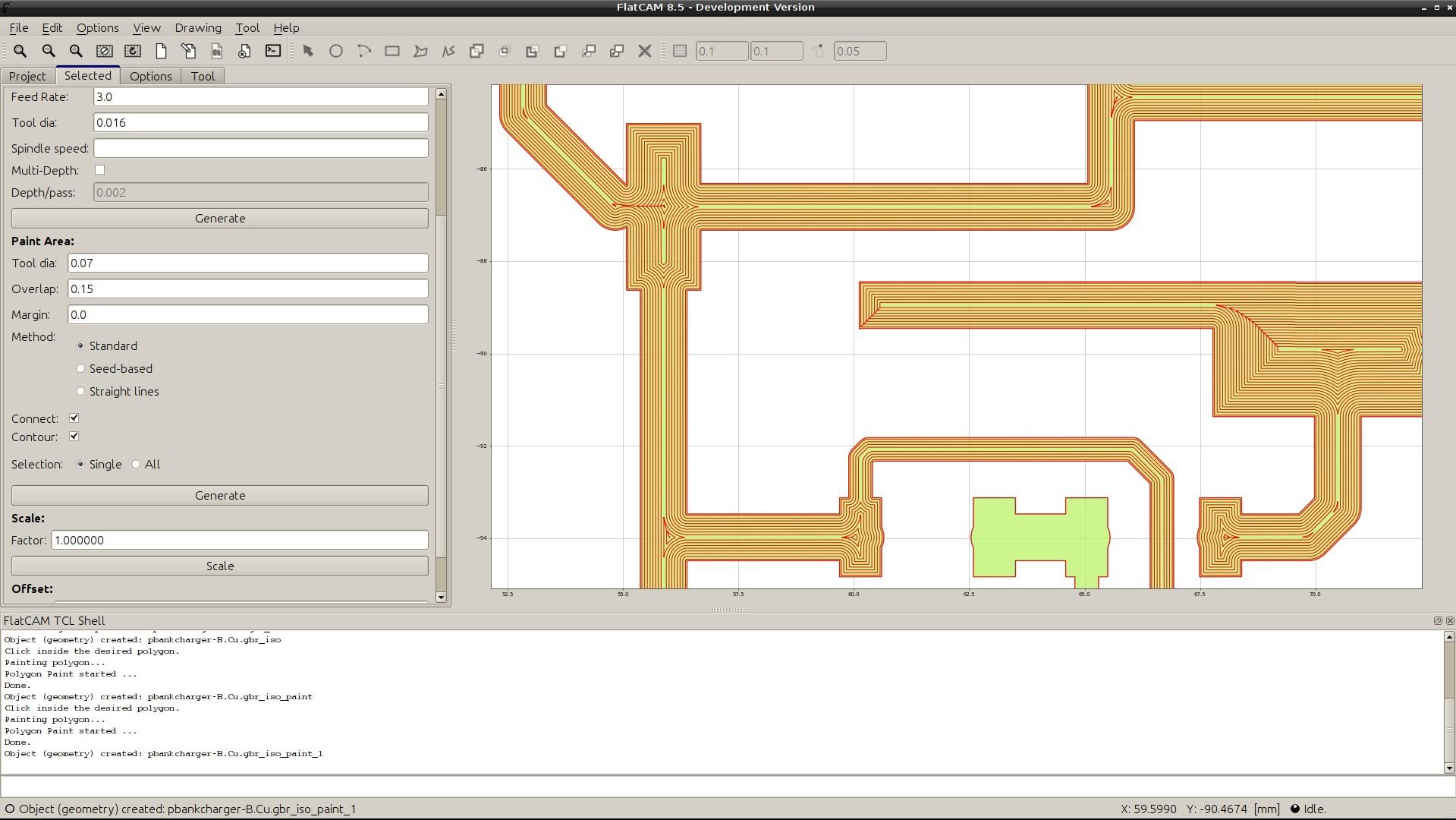

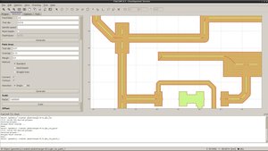

Сообщение arkhnchul »
xvovanx писал(а):А нам для работы нужен гербер файл (или уже Г-код) с "заполненными" пяточками, чтобы очистить места паяк полностью
я во FlatCAM-е код для герберов составляю, там можно и дорожки заполнить (выделяем в дереве слева полученную isolation геометрию для слоя гербера, на вкладке selected ищем paint area, там generate и тыкаем в нужный полигон, или выбираем переключалку all).

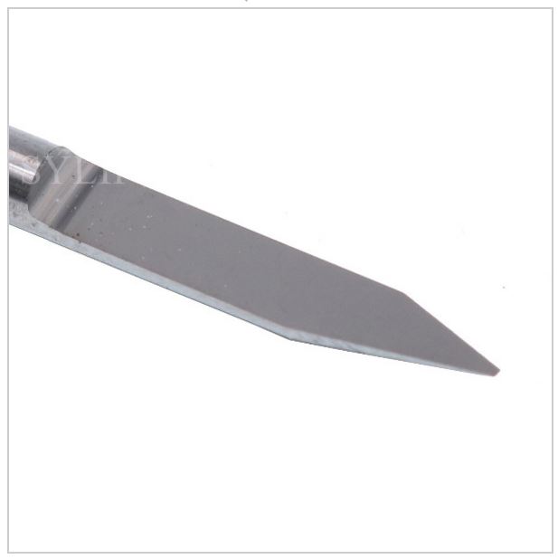

xvovanx писал(а):Выходит, чтобы очистить маску, а медь не испортить нужно очень хорошо "жонглировать" скоростью подачи и оборотами. Кстати разные маски тоже получаются с разной твердостью... :thinking:
Скорее всего фреза имеет тупой плоский торец. Поэтому мягкий лак срезает боковыми кромками, а медь не трогает из-за слабого прижима.

arkhnchul писал(а): я во FlatCAM-е код для герберов составляю, там можно и дорожки заполнить (выделяем в дереве слева полученную isolation геометрию для слоя гербера, на вкладке selected ищем paint area, там generate и тыкаем в нужный полигон, или выбираем переключалку all).
Скачал последний FlatCAM 8.5 для Win32, но шапка и менюшки другие, тех что у вас - нет. Максимум, что у меня получилось - "схимичить" с отрицательным диаметром фрезы, чтоб фрезеровало внутри контактов. Но все равно имею отдельные кольца с подъемом/опусканием фрезы для каждого кольца :wik:. Вот бы по спирали или непрерывной линией без подъемов :thinking:
Да я кучу фрез перепробовал - и с разными углами, и тупил на наждаке, и затачивал радиусом - все равно, чуть фреза задержалась на месте и "готова" фольга :yawn:
