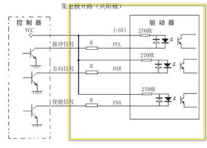

Пытался осциллографом посмотреть DIR, STEP сигналы, и пусто....
Распаял ещё одну макетку, и тоже самое, в программе выполняется движение по всем осям, но на выходах тихо.....
Что я могу делать не так?

на сайте написано: "Все выхода подключаются по принципу «открытый коллектор» (Open Drain)" - Для совместимости с 5В.
Нужно обеспечить "подтяжку" напряжения. (на схеме есть пример!)
Главное максимальный ток не превысить!

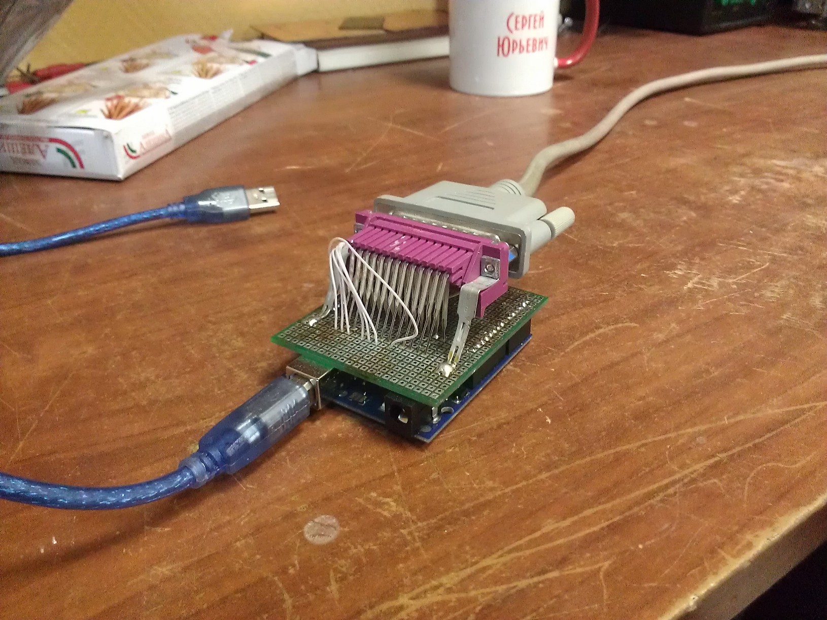

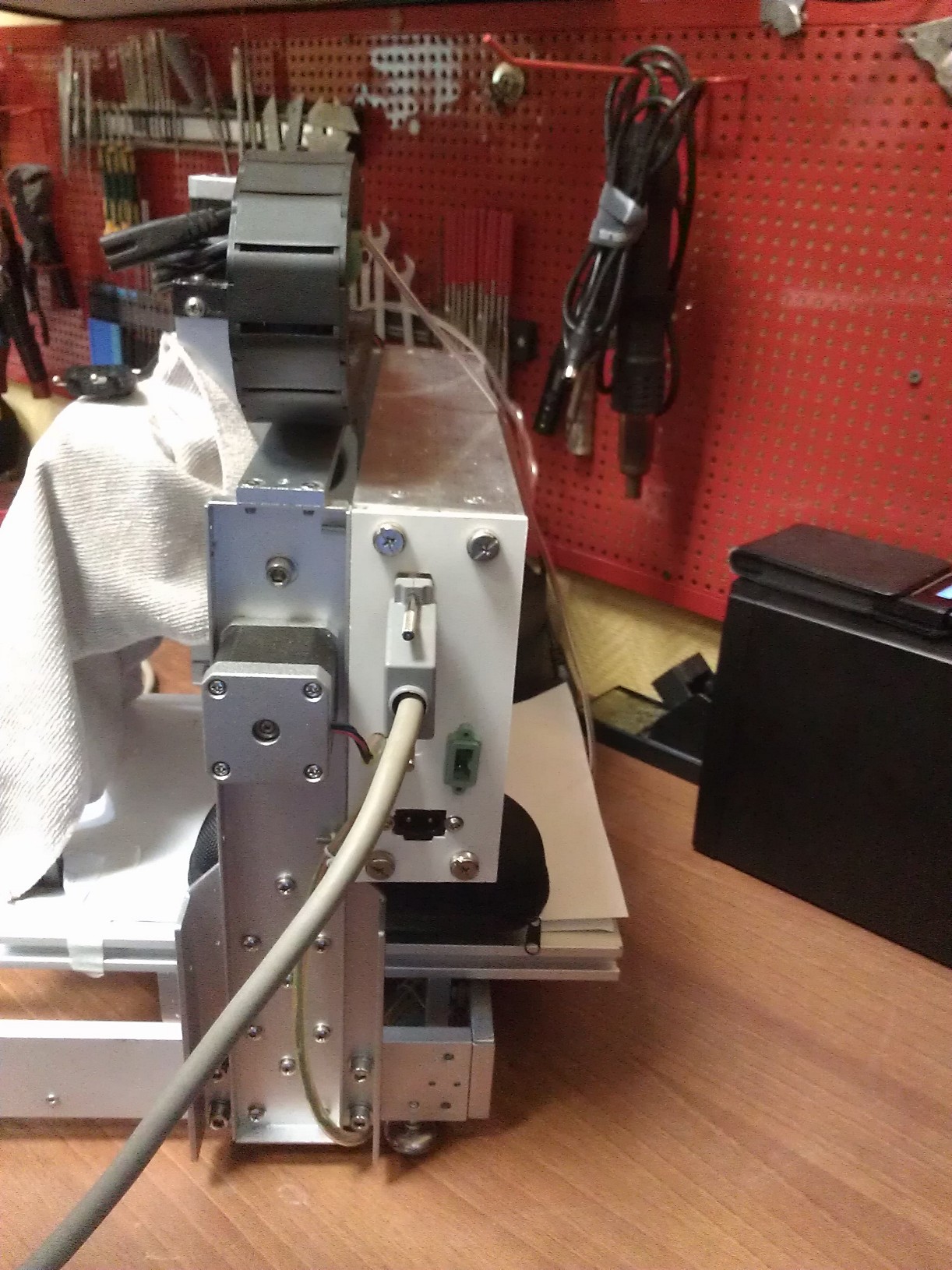

На самом деле смысла смотреть на драйвер нет, просто нужно мне найти время и разобраться, что-бы сделать так как сейчас работает.
У меня блок питания драйверов,лазера, сами драйверы находятся в коробке станка, из коробки от станка уже идет LPT провод в ардуину:
WP_001915.jpg (4576 просмотров) <a class='original' href='./download/file.php?id=115273&mode=view' target=_blank>Загрузить оригинал (452.75 КБ)</a>
WP_001916.jpg (4576 просмотров) <a class='original' href='./download/file.php?id=115274&mode=view' target=_blank>Загрузить оригинал (504.25 КБ)</a>

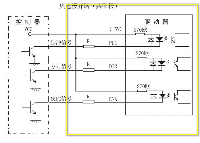

Вот по драйверу, схема соединения: (тоже исп. открытый коллекор)
взял с сайта http://www.act-motor.com/product/en_dm420.html

Сейчас разобрал драйвер, посмотрел в нем схему, оказалось что:
2017-07-03_143820.png (4548 просмотров) <a class='original' href='./download/file.php?id=115287&mode=view' target=_blank>Загрузить оригинал (85.32 КБ)</a>
Всё что в желтом прямоугольнике, находится внутри драйвера.
Я когда ХХХ лет назад купил драйвера, всегда на выводы STEP,DIR подавал импульсы +5 вольт :hehehe: всё работало, и в схему даже не заглядывал.
А тут получилось так, что я сам с дополнительными оптронами нагородил каши.... :-)
Так-что не напрягайся :-) тут явно я накосячил, но в ближайшее время проверю...

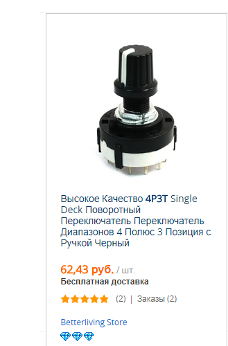

В Китае есть не дорогой 3-х позиционный выключатель, вот такой:

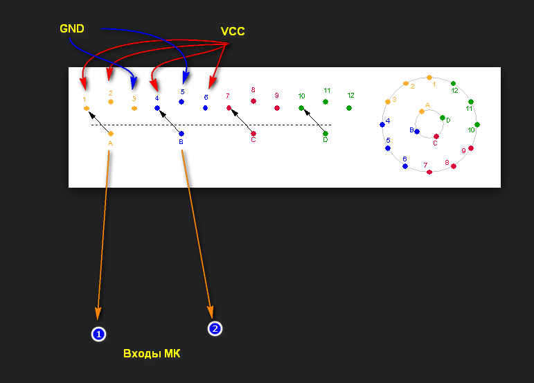

Если его подключить примерно так:
2017-07-04_180102.png (4479 просмотров) <a class='original' href='./download/file.php?id=115375&mode=view' target=_blank>Загрузить оригинал (33.96 КБ)</a>
То получим следующее:
Положение 1: Вывод1 = 1, вывод2 = 1
Положение 2: Вывод1 = 1, вывод2 = 0
Положение 3: Вывод1 = 0, вывод2 = 1
Если ещё добавить тумблер в разрыв питания, тогда на обоих выводах будет ноль (отключение управления).
Я это к чему веду, :-) энкодер прикольная штука, но выбор оси которой рулить было-бы удобнее рядом держать, не тыкая мышкой в программе.
Хотелось-бы иметь такую возможность :-)
