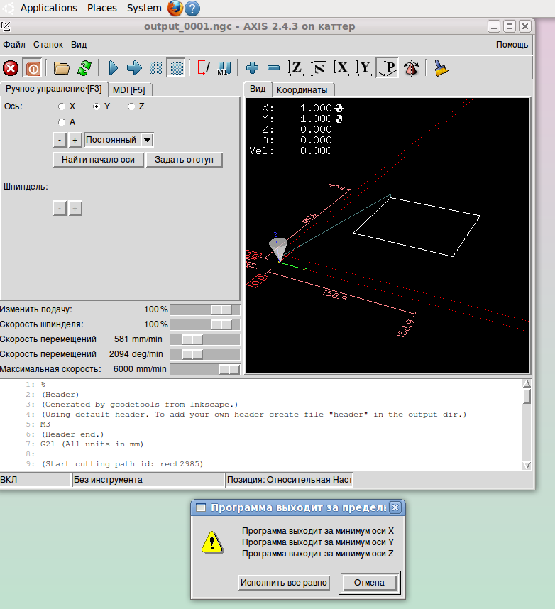

Screenshot-5.png (2755 просмотров) <a class='original' href='./download/file.php?id=4080&mode=view' target=_blank>Загрузить оригинал (86.85 КБ)</a>
что здесь не так?

Скинь свой файл настроек (ini) и получившийся Gкод.

output_0001.ngc
(917 байт) 1201 скачивание
каттер.ini
(2.13 КБ) 1212 скачиваний
Re: Подготовка станка для производства подарочных коробок
У тебя лимиты настроенны так, что минимальный лимит 0,2мм, лучше сделай минимальный лимит в 0, а концевик расположи в -1мм, тогда программа будет работать нормально, или нужно переписать последнюю строчку G00 X0.0000 Y0.0000. Так же предел по Z, у тебя они 0-10мм. Здесь идет заглубление ниже 0. Обычно делают уровень касания материала инструментом равным 0, так проще ориентироваться. Т.е. либо
1 поменяй пределы оси
2 настрой отступ по оси в emc2, т.е. выставляешь ось в качание материала и нажимаешь touchoff
3 измени параметры заглубления в Gcodetools - в точках ориентации нужно поменять 3-ю координату. В первой точке координата верха обработки , во второй - низа.

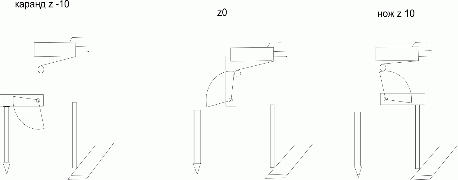

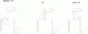

схема нож-карандаш.gif (2.29 КБ) 2746 просмотров
Предполагаю такую схему :
шд с редуктором 1:10 ,
жмет на ось ножа, координата z 10
или
жмет на ось карандаша, координата z -10
поэтому вопрос?
где расположить концевик, и как настроить z??
А какой будет концевик?

ну вот я и не пойму, можно будет как то сконфигурировать настройки емс, чтоб при "рисовании" и при "резании" ноль обнаруживался
иль может другие какие-нибудь концевики применять
Можно взять два варианта:
1. обнуляться либо внизу лезвия, либо внизу карандаша. Но это не очень хорошо...
2. сделать конструкцию так, чтобы через концевик можно было проехать и поставить его посередине. Например сделать оптический концевик. Тогда ставишь его в среднем положении и выставляешь ноль там же.

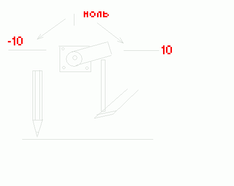

блин, ну простой концевик можно расположить так, чтобы можно было проехать,
только как емс будет понимать в какой стороне его искать?
boxxx2006
Сообщения: 205
Зарегистрирован: 13 дек 2011, 22:38
Откуда: Тверская обл.
Сообщение boxxx2006 »
с оптическим конц-ком такая же проблема будет, как емс будет понимать в какой стороне его искать?
а концевики оптические - в гугле - есть!
По идее никак :think:... т.к. пока станок выключен мы не можем узнать повернул кто-то ось в ручную или нет. Ну тогда нужно ставить тупо на крайнем значении оси и все. Можно сделать так, поставить концевик таким образом, чтобы при наезде на него он был замкнут до самого конца оси.
Т.е. сам концевик срабатывает на середине и не отключатеся на протяжении оставшейся оси, тогда мы точно будем знать, куда ехать, чтобы найти 0 и не надо будет долбиться карандашом или лезвием в материал.

рисунок.GIF (2707 просмотров) <a class='original' href='./download/file.php?id=4178&mode=view' target=_blank>Загрузить оригинал (20.38 КБ)</a>
[/size]
так?
Да, главное, чтобы срабатывало каждый раз. И чтобы повторяемость была. На схеме с рисунка повторяемость должна быть хорошей, но не уверен, что она будет работать. Может лучше сделать так же, только с оптодатчиком?
