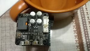

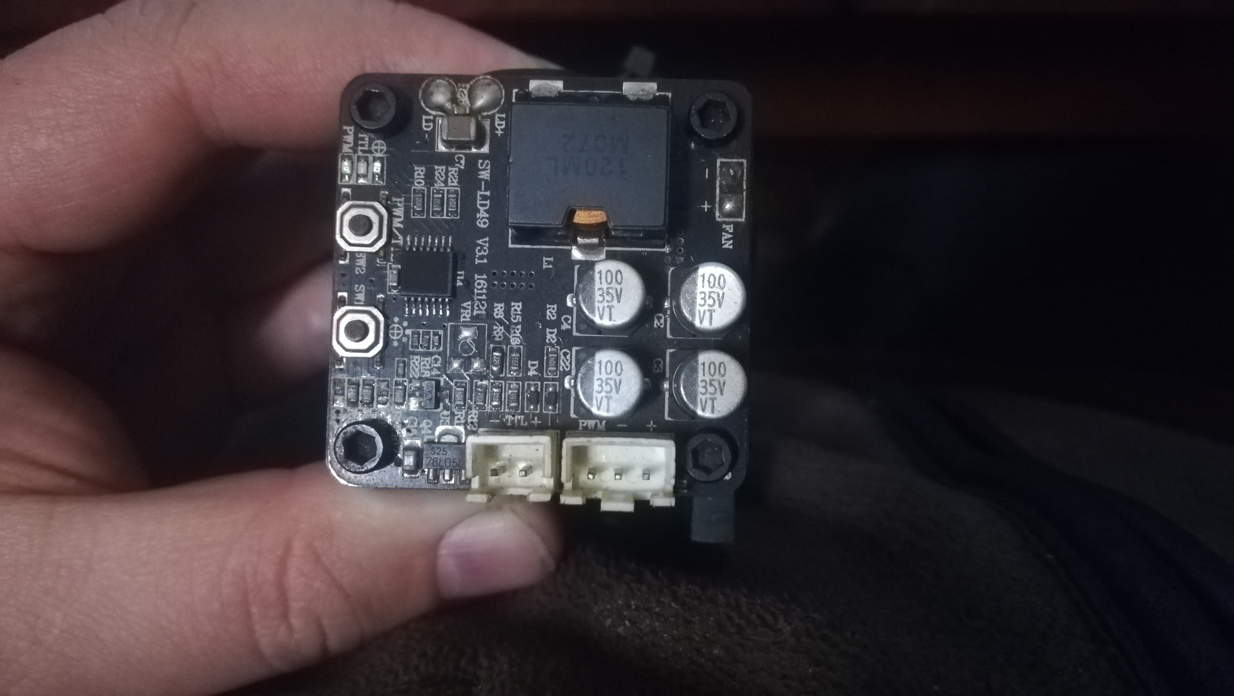

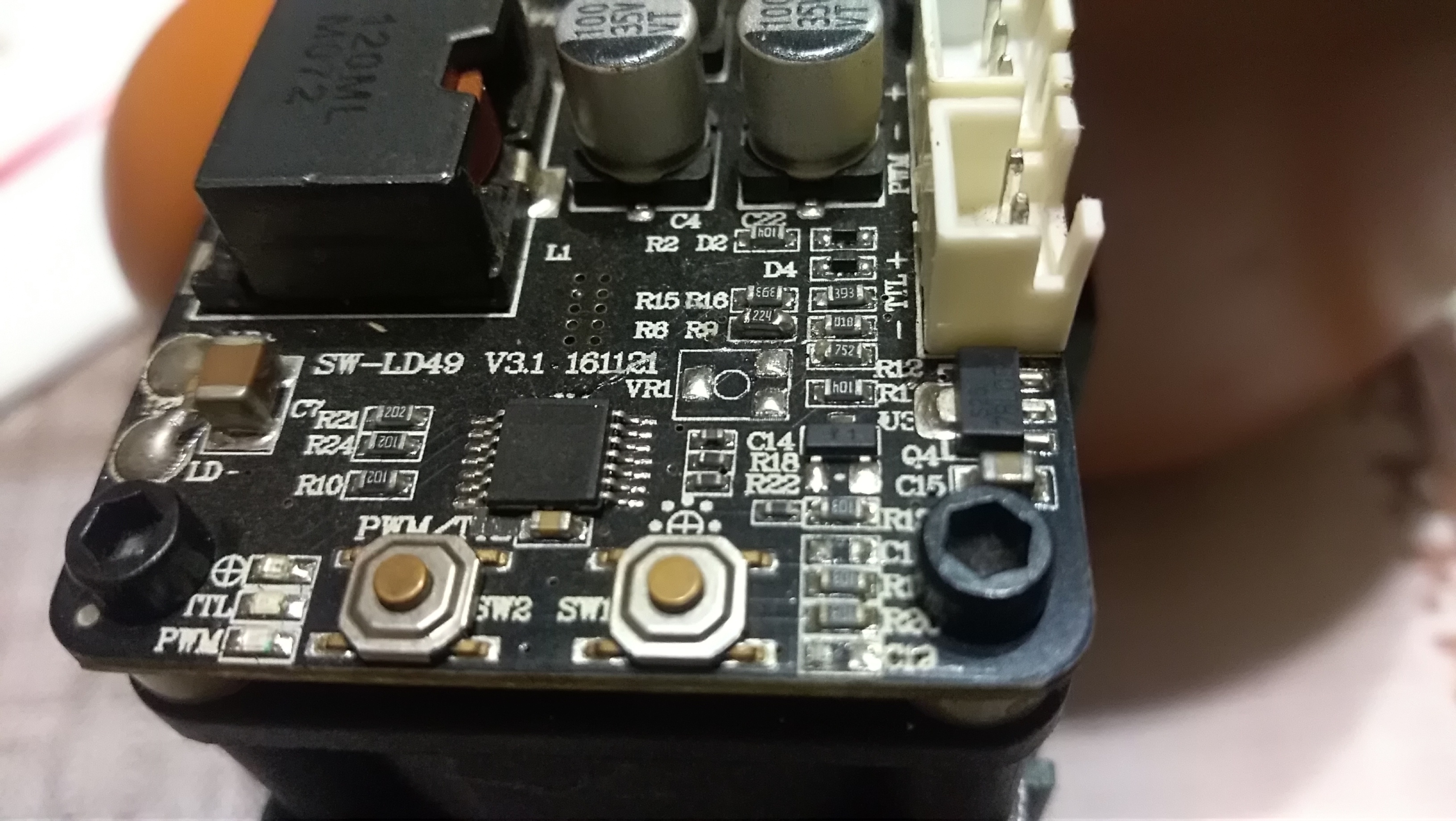

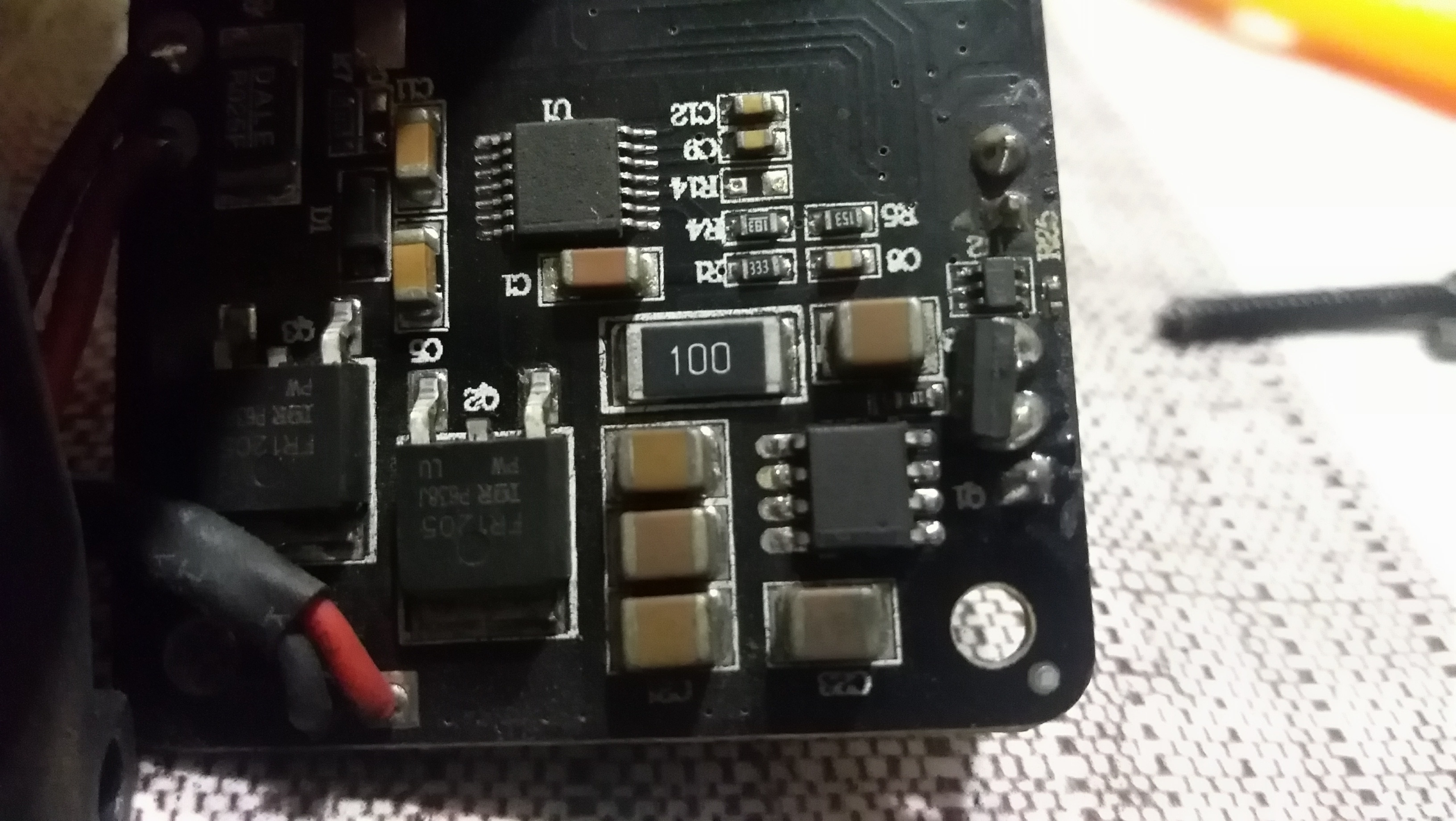

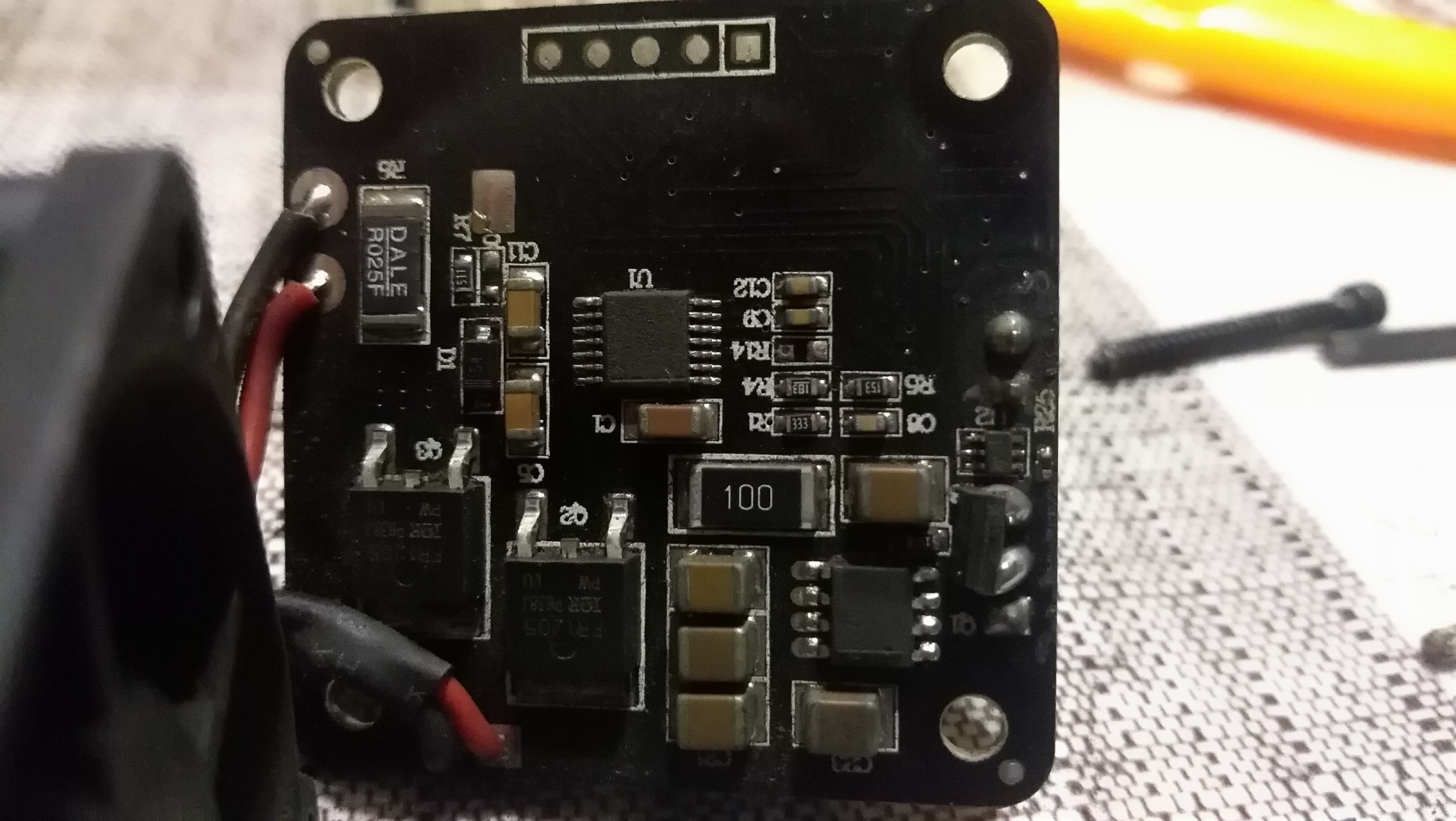

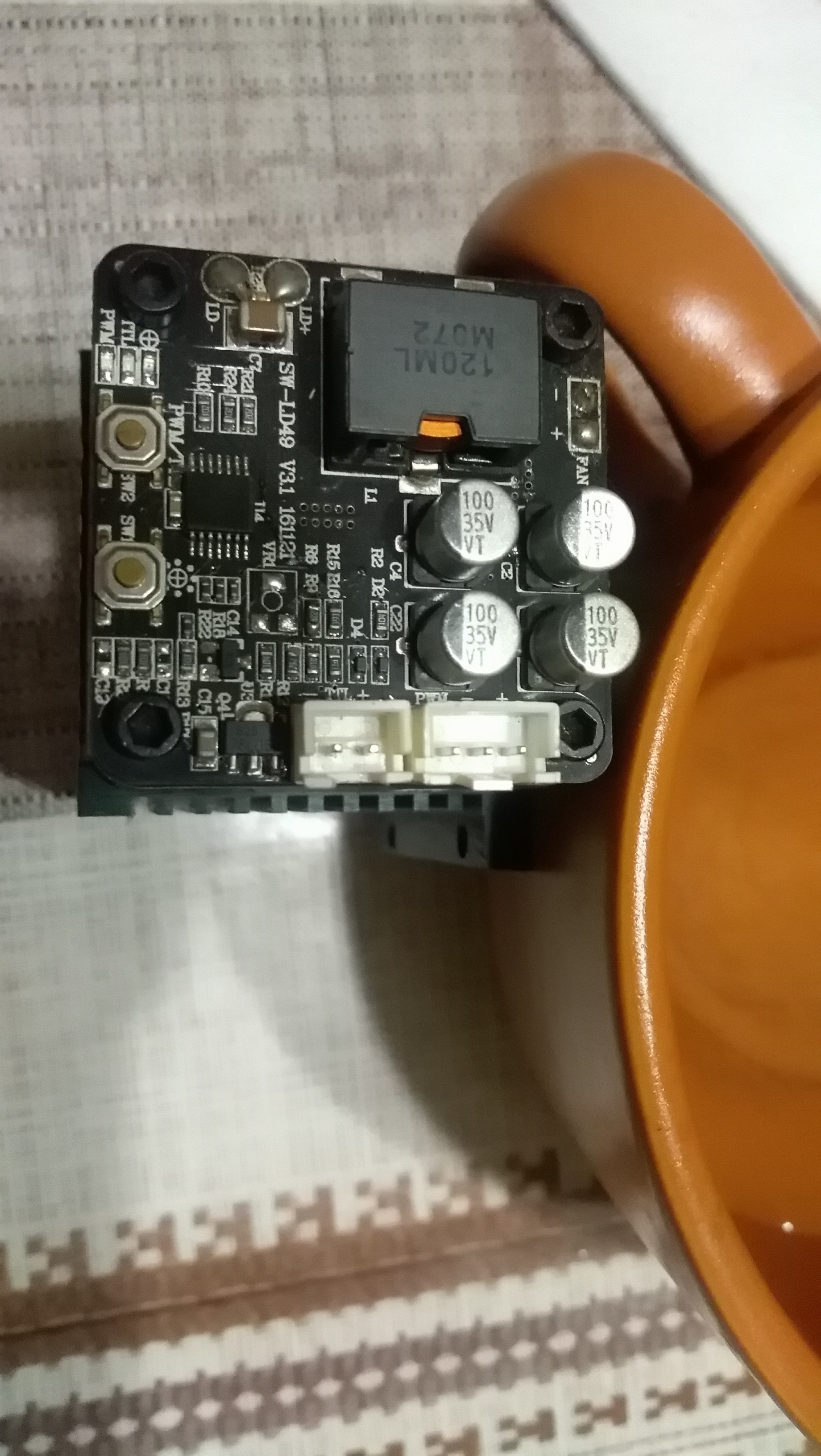

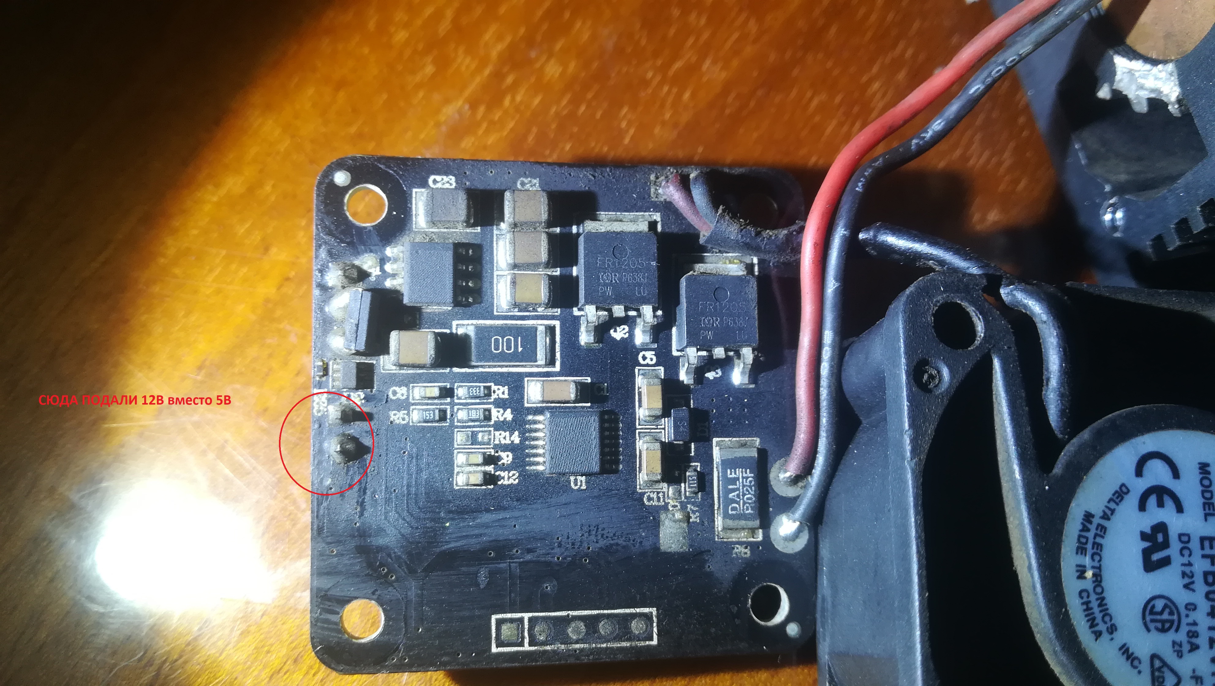

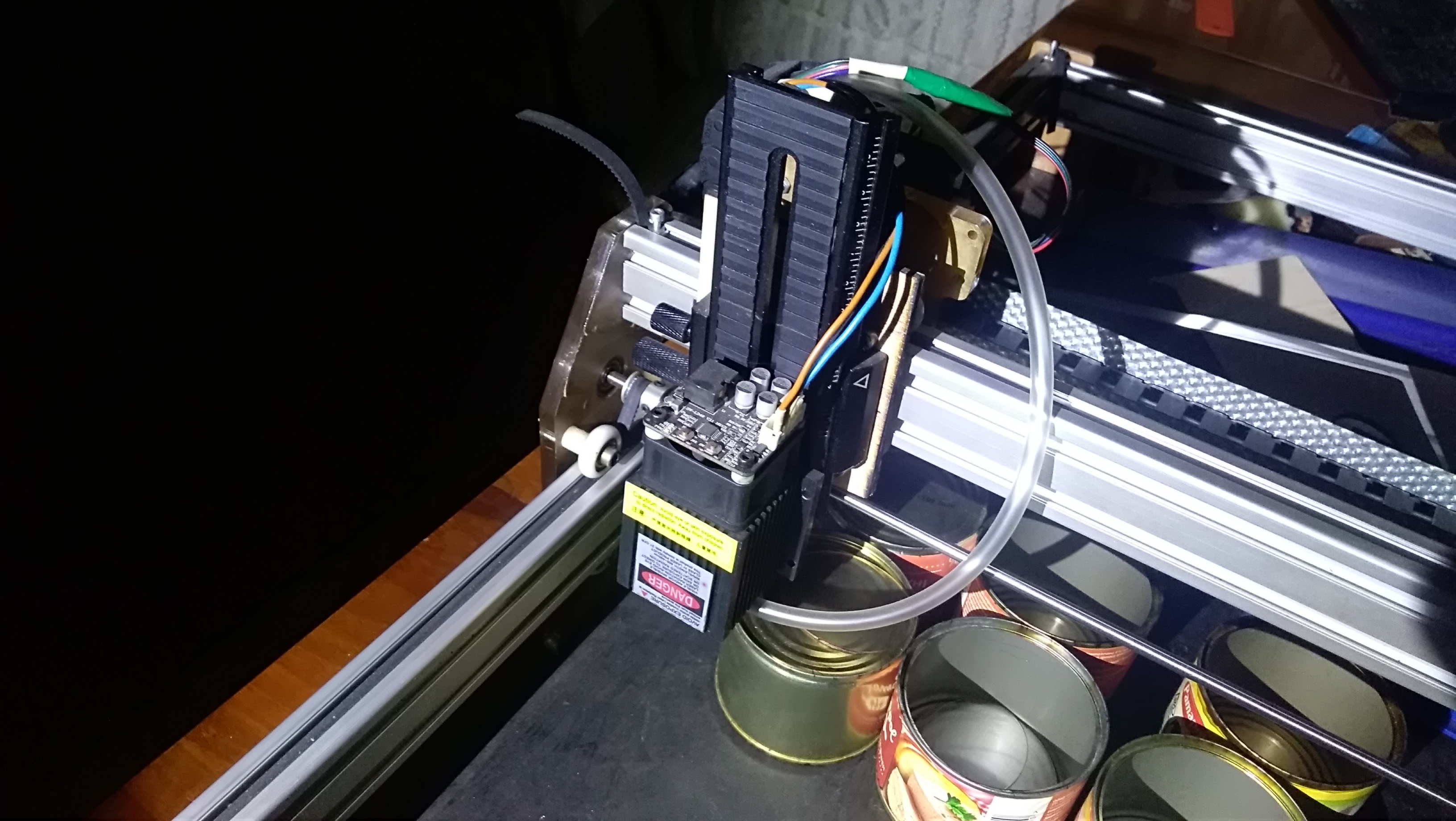

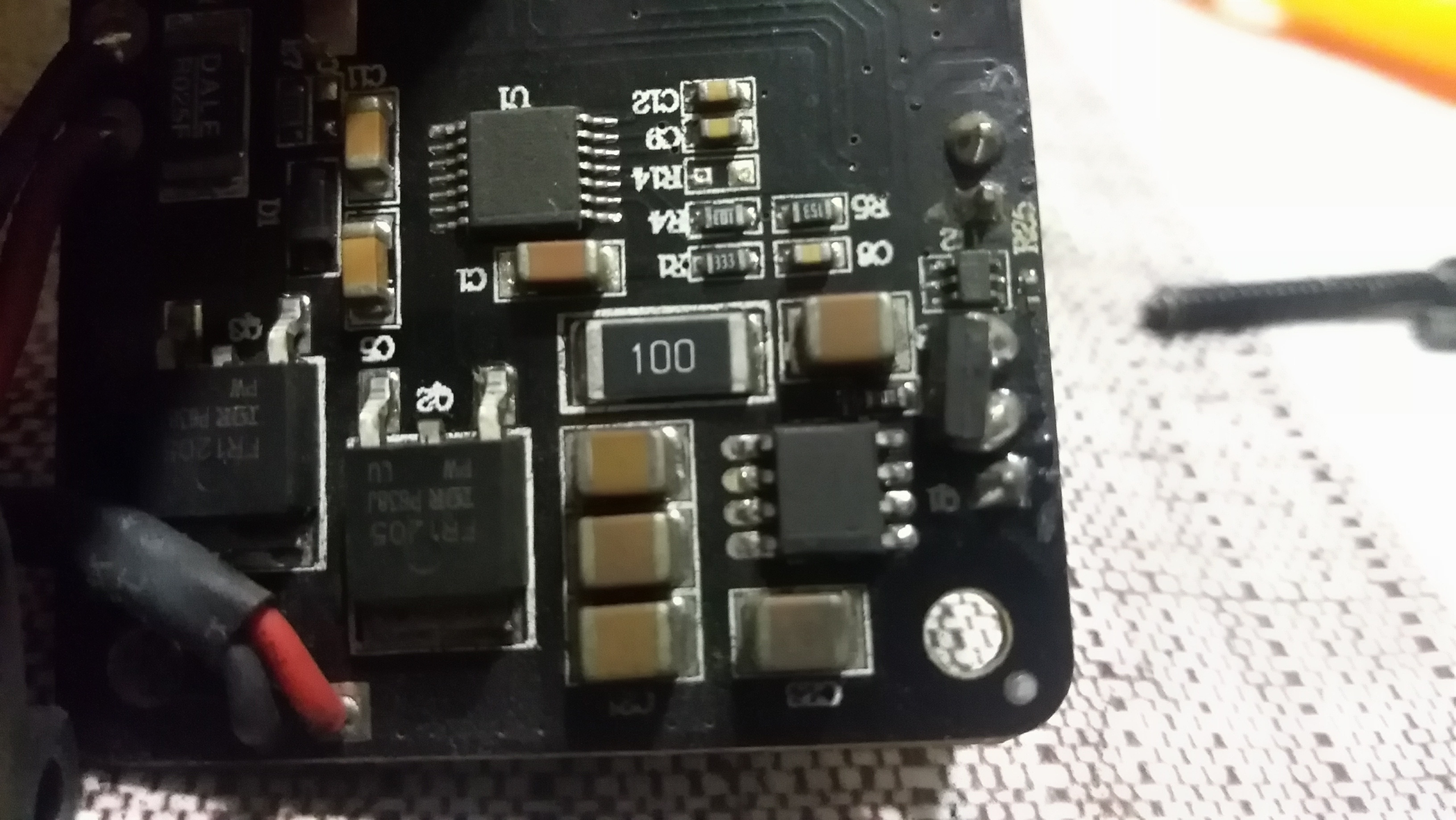

Всем доброго дня. После очередной замены ремня на оси Х и очистки вентилятора головки лазер перестал работать. Когда досмотрелся то увидел что питание и ттл местами перепутал. Если на TTL подать 12В вместо 5В он выйдет из строя? :thinking: Сам лазер , если включить тестовую кнопку на плате работает. От ардуины питание на ттл приходит.
svm
Сообщения: 360
Зарегистрирован: 23 ноя 2017, 12:56
Репутация: 75
Настоящее имя: Владимир Сергеев
Откуда: Бузулук
Re: LaserAxe 10Вт, 650x420
Сообщение svm »
tovar4i писал(а): ↑04 янв 2021, 14:56 Всем доброго дня. После очередной замены ремня на оси Х и очистки вентилятора головки лазер перестал работать. Когда досмотрелся то увидел что питание и ттл местами перепутал. Если на TTL подать 12В вместо 5В он выйдет из строя? :thinking: Сам лазер , если включить тестовую кнопку на плате работает. От ардуины питание на ттл приходит.
Если только питание и ТТЛ, то теоретически ничего случиться не должно, если китайцы на резисторах не сэкономили.
tovar4i
Сообщения: 67
Зарегистрирован: 07 апр 2017, 09:01
Настоящее имя: Сергеевич
Откуда: Мариуполь
Сообщение tovar4i »
Как проверить не сжег ли ТТЛ без замены комплектующих??

Сообщение svm »
Подключите на вход ТТЛ сначала землю "0", потом 5 В. В одном из вариантов лазер должен засветиться. Главное, что сам лазерный диод живой. Остальное мелочи.
tovar4i
Сообщения: 67
Откуда: Мариуполь
Сообщение tovar4i »
Немного непонятно : от другого источника питания дать 5 в на ТТЛ ??
И это все при включенных 12 В на питании самого лазера ?
Сделал так. лазер не горит, полярность менял - то же самое. При переключении в режим PWM горит на полную, но так было и раньше.
Чуть позже переключил назад на ардуину подключил вольтметр к проводам ТТЛ . При запуске программы на прожиг видно что напряжение меняется, то есть управляющие сигналы идут. Как проверить прозвонить саму плату драйвера?
Сообщение tovar4i »
Плюнул и подключил через PWM . Вроде работает, к головке теперь 3 провода идут, тот что раньше был" TTL+" воткнут на PWM. Но как это скажется на долговечности головки? Ранее все управляющие сигналы шли через TTL+ и TTL-
