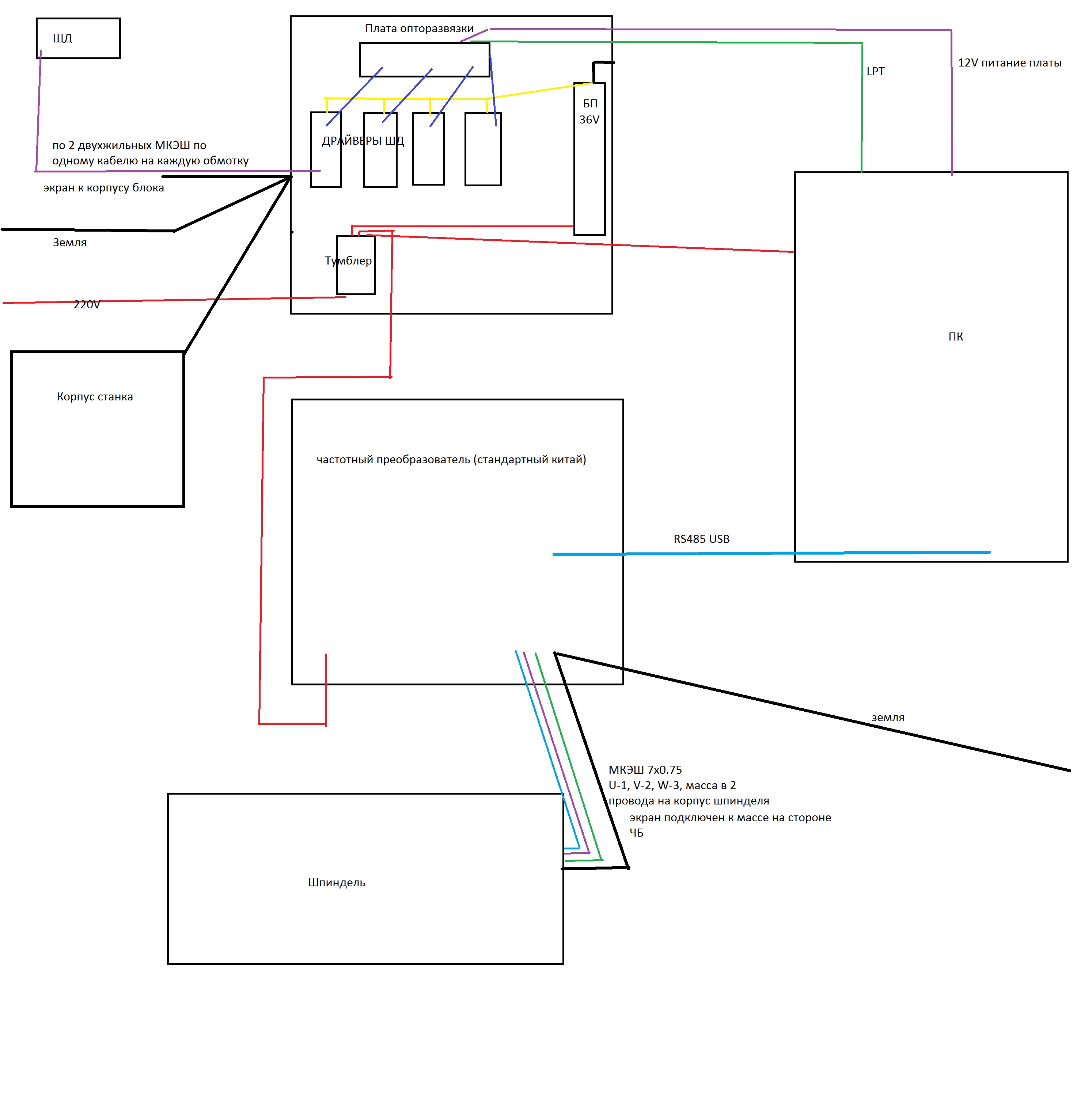

CeBuK писал(а):Помогите мб кто знает как это победить?
Святослав! А как у вас подключен инвертор(частотник) к плате контроллера? Там есть некоторые тонкости, связанные со встроенным в инвертор(частотник) источником питания. http://www.cnc-club.ru/forum/viewtopic. ... 3&start=40 #50
Попробуйте сделать следующее:
-отсоедините от инвертора все провода, идущие к контроллеру.
-переведите управление инвертора(частотника) включением/выключением и регулировкой оборотов на внутреннее управление самого инвертора(частотника)
-включите и проверьте, будут ли помехи
Если помехи пропадут, то подключение инвертора(частотника) к контроллеру (вкл/выкл) надо производить через "сухие контакты" дополнительного реле.
https://vk.com/rom327
CeBuK
Сообщения: 50
Зарегистрирован: 04 мар 2017, 15:08
Настоящее имя: Святослав
Re: Очень нужна помощь с электрикой
Сообщение CeBuK »
управление через RS485 пробовал ЧП переводить на управление с пульта не помогло, других проводов нет
вот быстренькая схема, видео сниму
Схема электрики.jpg (2736 просмотров) <a class='original' href='./download/file.php?id=112298&mode=view' target=_blank>Загрузить оригинал (493.96 КБ)</a>

как я уже описывал ранее, я наблюдал вот какой эффект: ЩД дергались при включенном ударжании если экран провода ЩД замыкать и размыкать на корпус станка, даже если шпиндель был не запущен но с включенным инвертором
Сообщения: 21923
В первую очередь соедините все "земли" в одной точке отдельными проводами (не тонкими), к планете подключать не обязательно.

Сообщения: 11731
CeBuK писал(а):вот быстренькая схема
На схеме не увидел корпуса компьютера (обычно он соединен с клеммой заземления в вилке питания и так же корпус соединен, обычно, с черным (нолевым) проводом блока питания).
Остальное по схеме не смотрел.

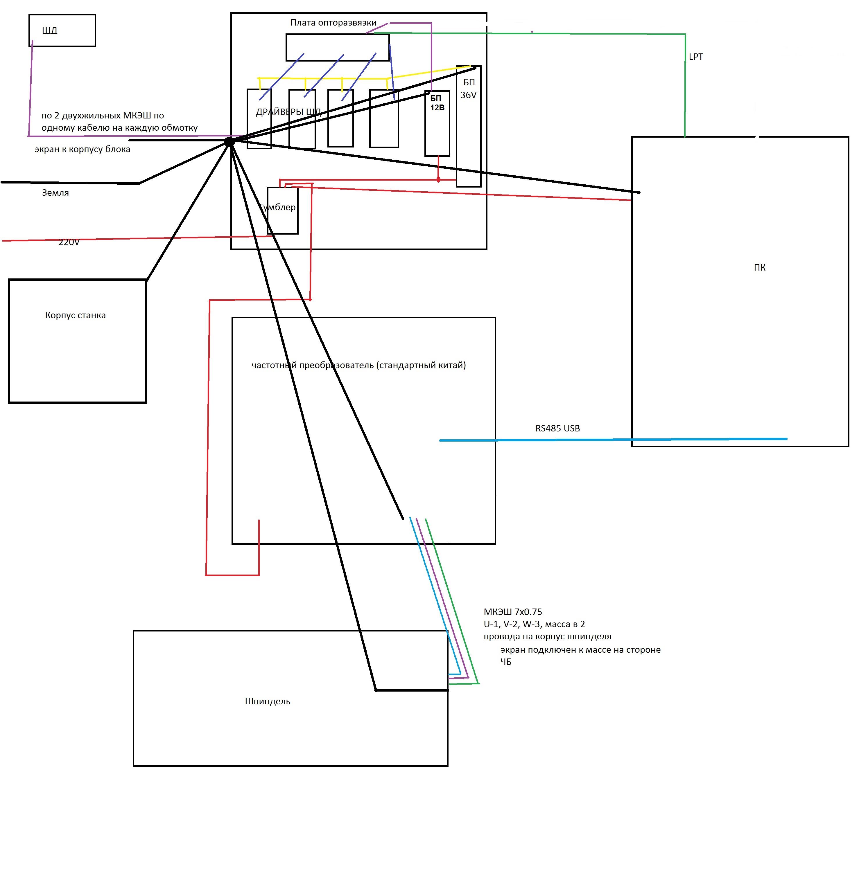

[attachment=0]
Попробуйте плату опторазвязки запитать не от компьютера, а от отдельного блока питания. И подправить заземление:
Прозвони Замени провода на ШД на обычные, не укладывай в станок, просто проверить. Проверь напряжение на корпусе шпинделя, относительно "земли".Отключи все драйверы ШД от платы опторазвязки, подключай по-одному. Отключи от драйверов ШД все неподключенные к ШД кабели. Если есть заземление на драйверах ШД, добавь в общую схему заземления. В общем, я бы разобрал схему, потом собрал заново: компьютер+плата опторазвязки+бп 12вольт = проверить.., посмотреть шаги на выходе платы. Потом подключить частотник+шпиндель+включить = посмотреть шаги на выходе платы. Далее подключить один драйвер ШД+ШД на новых коротких проводах, все включить, проверить.. Померить потенциал между корпусами шпинделя, ШД. Попробовать объединить земли, проверить... и т. д.

Я как-то хотел "для порядка" подключить землю инвертора к общему заземлению, на это мастер из СТП мне сказал, что это принесёт больше вред, чем пользу, потому как помехи с инвертора тогда пойдут на весь шкаф управления и будут нарушать работу всего, до чего смогут добраться.
И вообще, земли импульсных БП лучше не соединять, так как это приведёт к обмену помехами.
UPDATE:Наверно причина того что он мне так сказал была в том, что станок был не заземлён и заземлять его было не куда, так как сеть была только с тремя фазами и нулём.
