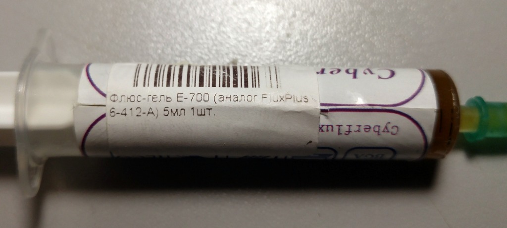

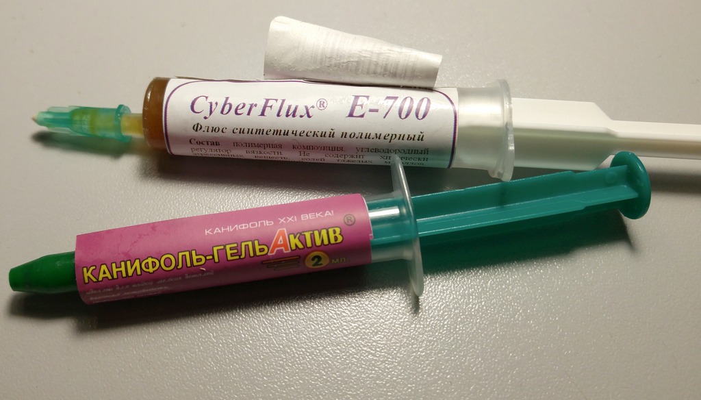

AndyBig писал(а): Есть еще такая же, но с приставкой "АКТИВ"
я такой пользуюсь- очень агрессивная, даже запах очень едкий
очень понравился CyberFlux, его даж рекламируют как аналог FluxPlus

savo писал(а):CyberFlux, его даж рекламируют как аналог FluxPlus
Что-то он по цвету (а значит и по составу) ни разу не аналог :)

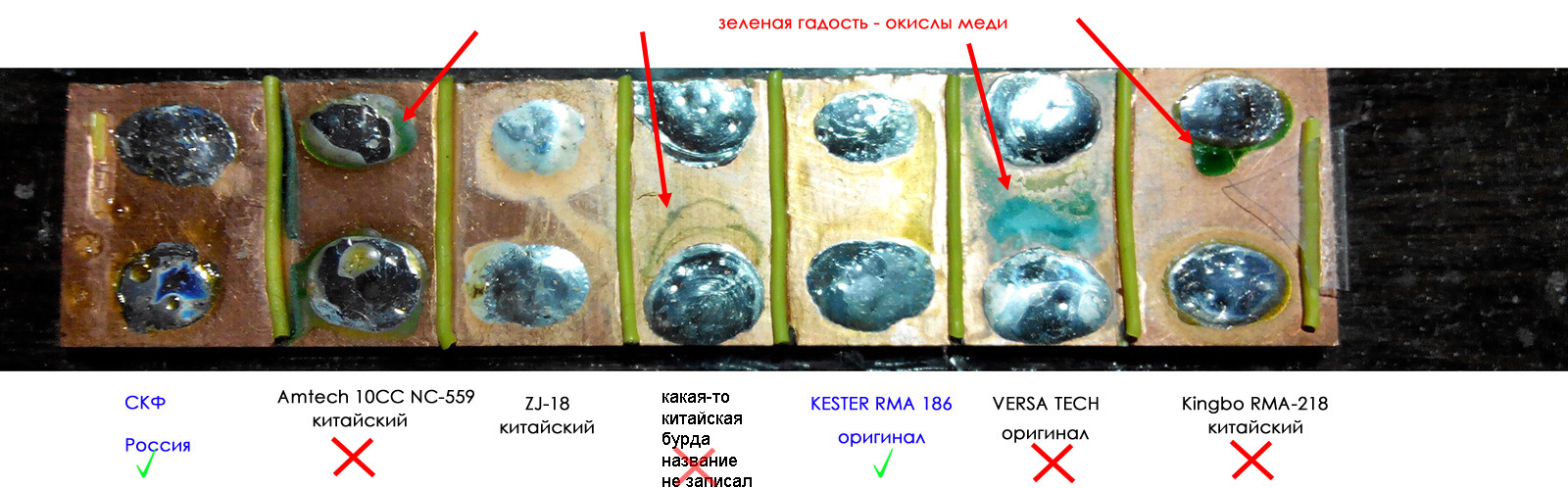

китайские флюсы это кот в мешке, несколько лет назад тестировал флюсы на активность, вот что вышло:
примерно после года выдержки (3235 просмотров) <a class='original' href='./download/file.php?id=111514&mode=view' target=_blank>Загрузить оригинал (248.86 КБ)</a>
kingbo 218 ядреная вещь, использую его вместо паяльной кислоты :) , для пайки феном smd лучше что-то проверенное, типа flux-plus
