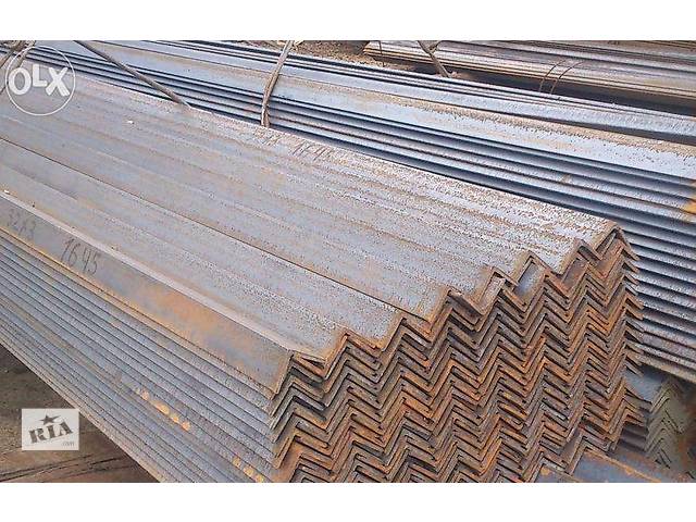

Но тема другая:Вот такой уголок(см.фото)нужно по всей длинне сделать пазы 30х60 с интервалом 100мм.Какие обороты и подачу ставить?

Лучше бы конечно такие отверстия вырубать.
Если при обработке заготовки вибрируют, то про ТС фрезы стоит забыть. Соответственно берем р6 или р18. Я например на р6 стараюсь не превышать 15-20 м/мин. Так стоит намного дольше. Подачу на зуб подбирать по месту. Это зависит от жесткости СПИД и остроты фрезы. Глубину за проход тоже по месту подбирать. Ну и при таких объемах думать о заточке фрез иначе раззоришься.

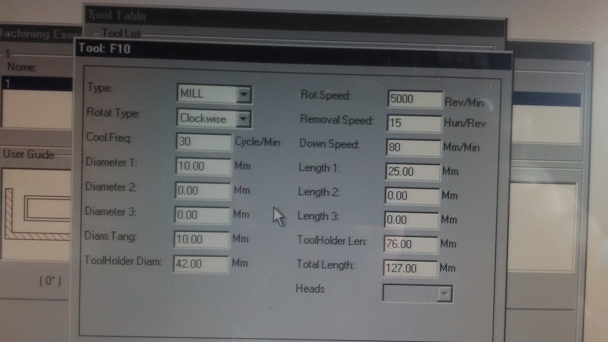

Removal Speed это что?

Это подача на оборот. В каких единицах не совсем понятно. Какие то Hun. Поищите что это сокращение обозначает.

По сути это производная от подачи на зуб. Посему по месту подбирать.

Ну если стоит 15 то это очень много?

mikehv писал(а): Это подача на оборот. В каких единицах не совсем понятно. Какие то Hun. Поищите что это сокращение обозначает.
напрашивается hundredth - сотые доли от милиметра

Принцип один. Берется подача на зуб. Ну например по стали я на своем оборудовании беру 0.08-.012 мм на зуб. Умножается на количество зубьев и получается подача на оборот.
Если стояло 15 по алюминию, то на этом значении и попробуй. По результатам корректируй. Я ж говорю надо подбирать. Большее значение будет иметь скорость резания и глубина за проход.
Скорость резания рассчитывается исходя из диаметра фрезы и красностойкости материала фрезы. Для р6 я писал. Для р18 можно побольше. Рассчитывается длина окружности исходя из диаметра и выбираются обороты.
Тогда все просто в общем то

Можите мне чайника привести простой пример как считать?Алюминий рассматривать не будем,чисто сталь(уголки на фото выше).Фреза 12 мм,четыре зуба,или как правильно четырёхпёрая как в первом сообщение.
