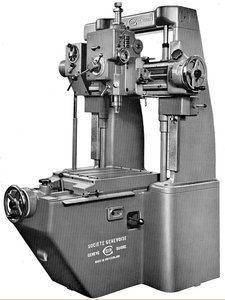

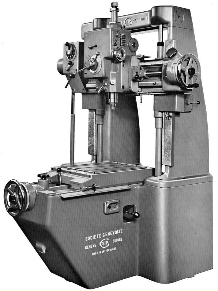

Dimka
Сообщения: 1286
Репутация: 347
Настоящее имя: Дима
Re: Гильятиныч по дереву
Сообщение Dimka »
Классическое решение для координатно-расточного станка. Однако, наверное, неспроста фрезеров такой компоновки было немного.
SIP MP-3K.jpg (4312 просмотров) <a class='original' href='./download/file.php?id=128665&mode=view' target=_blank>Загрузить оригинал (88.07 КБ)</a>
