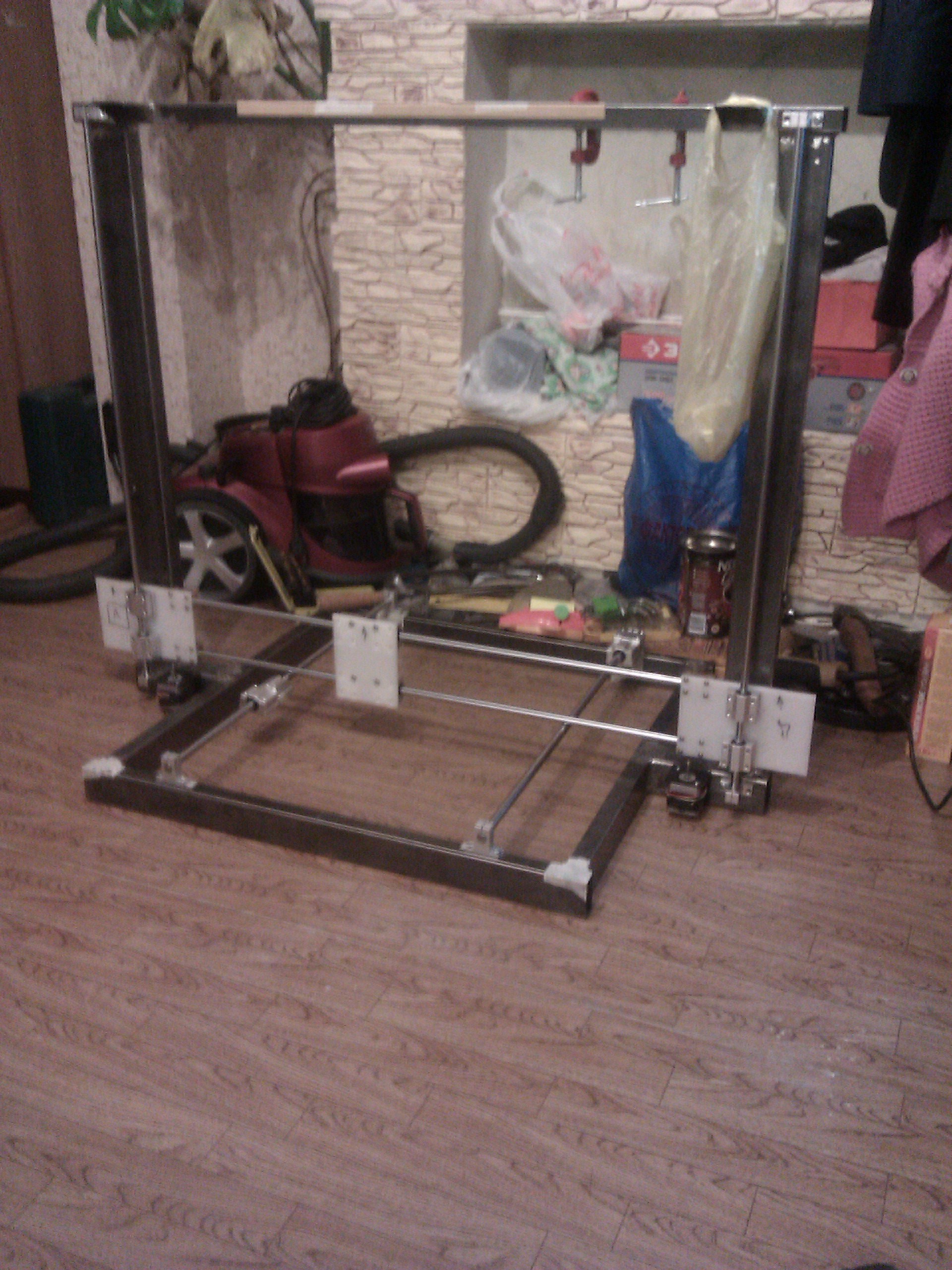

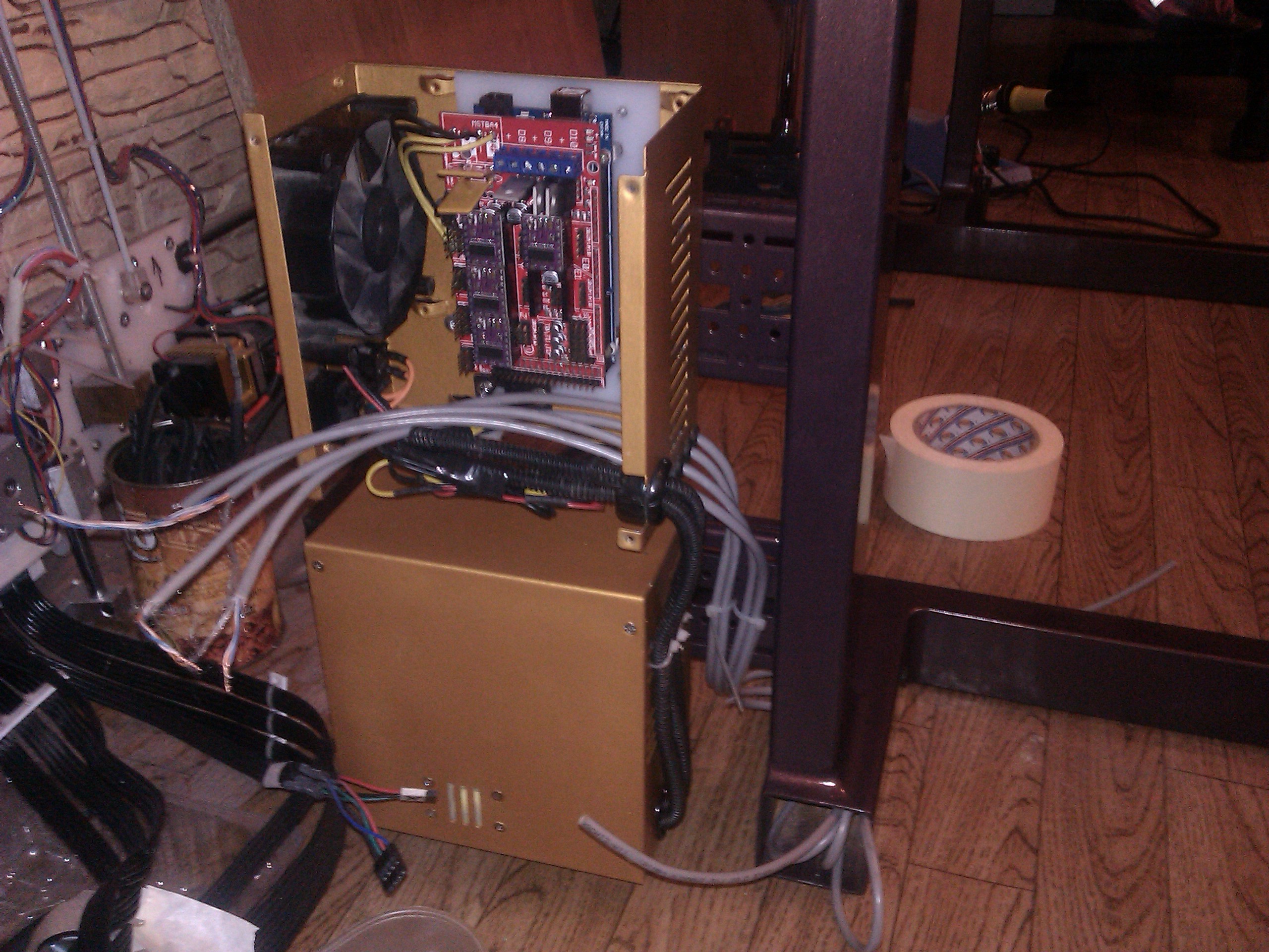

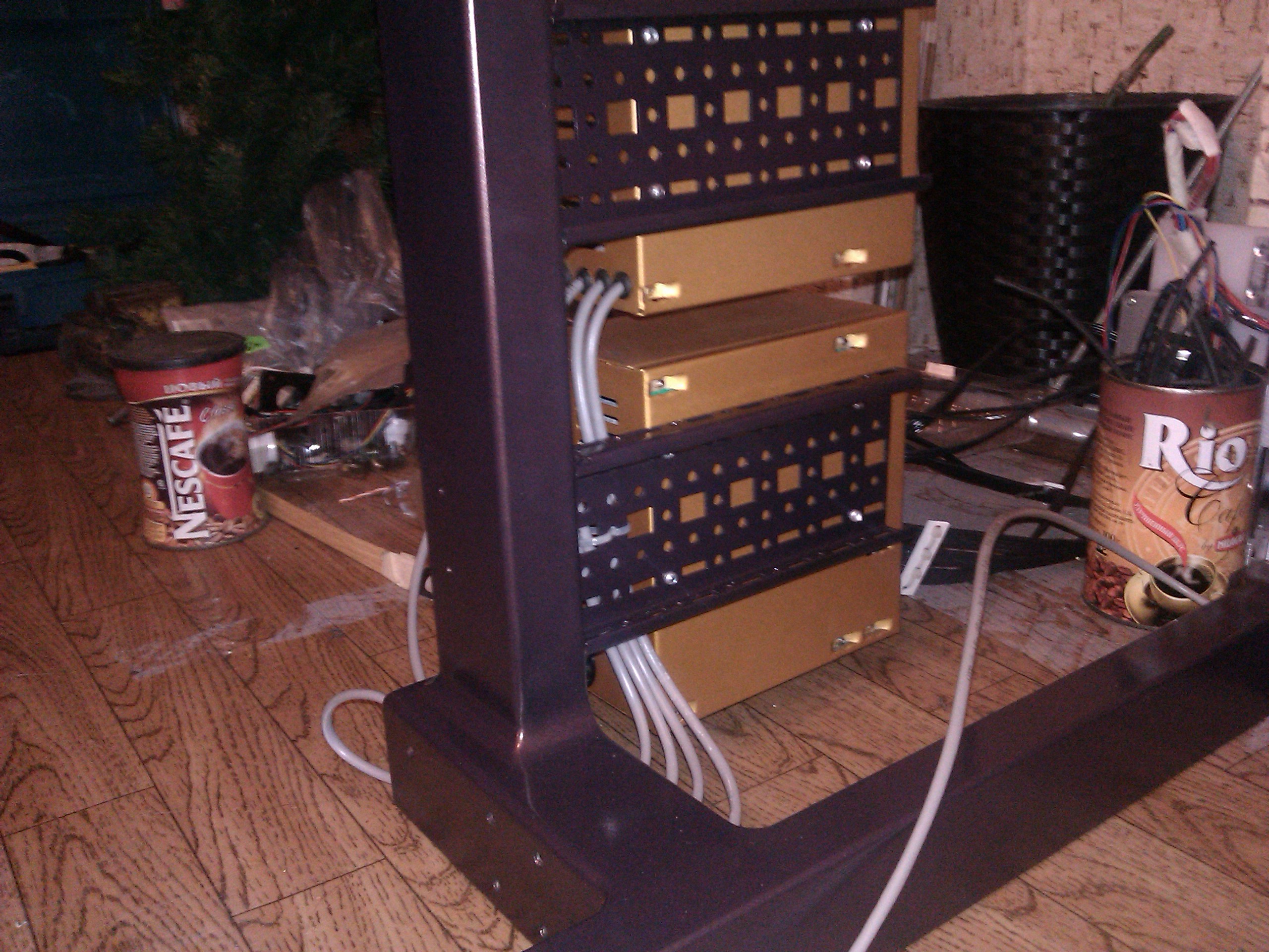

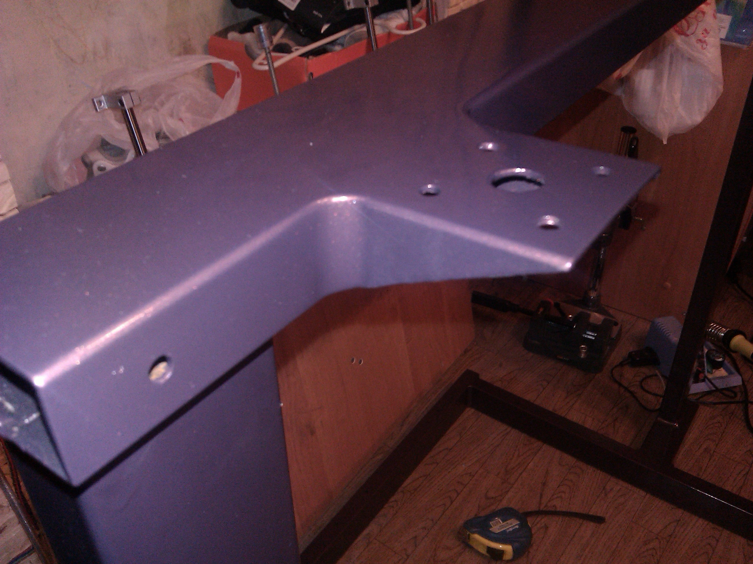

Сварная рама,работает.Смотря как к этим вещам подходить,собирать конструкции с космической точностью и ни разу не распечатать ответственную деталь , нафига тогда ловить микроны?

arkhnchul
Сообщения: 1773
Репутация: 339
Откуда: москва
Re: Выбор 3д принтера c бюджетом ~300usd +/-
Сообщение arkhnchul »
вот это как раз из разряда "а зачем". Если ответ "был под рукой профиль и сварочник" - ну ок. А так здесь вообще роли не играет, сварена рама из стали или скручена саморезами из фанеры, привет тонюсенькие висячие валы.

P.S.Блоки питания валялись без дела решил сэкономить,ну и кабеля тож были
