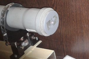

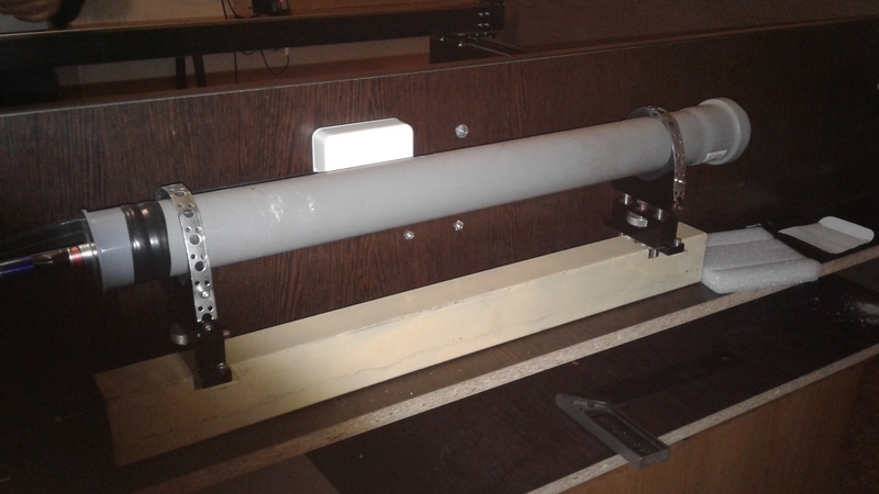

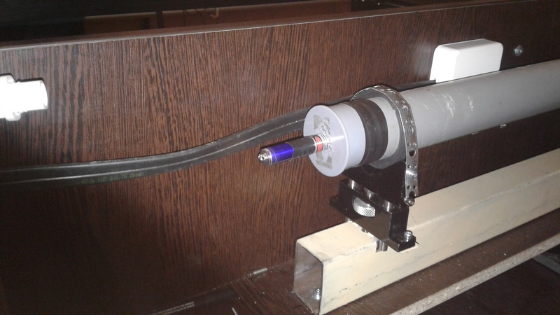

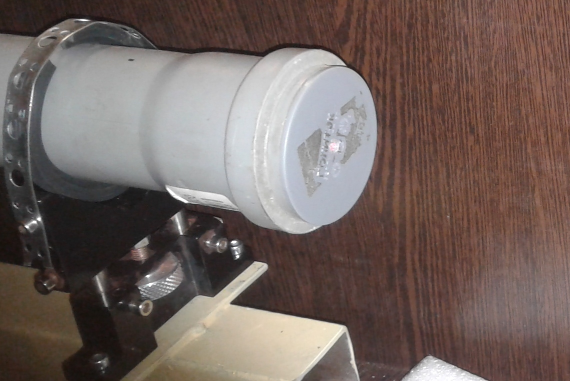

Предварительная настройка зеркал с помощью говнотрубы
Сообщение odekolon »
обратив внимание на то, что диаметр нашей трубы практически равен 50 мм, что соответствует диаметру стандартной канализационной трубы,
воспользовались советом niksooon и собрали такую хрень:
трубень.jpg (3720 просмотров) <a class='original' href='./download/file.php?id=126219&mode=view' target=_blank>Загрузить оригинал (120.87 КБ)</a>
в попу ей вставили лазерную указку,
указка.jpg (3720 просмотров) <a class='original' href='./download/file.php?id=126220&mode=view' target=_blank>Загрузить оригинал (146 КБ)</a>
а в мосе, просверлили мааленькую дырочку-диафрагму.
диафрагма.jpg (3720 просмотров) <a class='original' href='./download/file.php?id=126221&mode=view' target=_blank>Загрузить оригинал (272.49 КБ)</a>
в результате этого действа, выполнена предварительная юстировка системы зеркал
При перемещении головки по всему полю, лучик от указки, выходит из отверстия головки, не стукаясь об стенки.
Уж не знаю, как будет при установке реальной трубки, но пока все довольно прилично.
