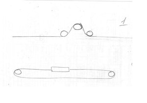

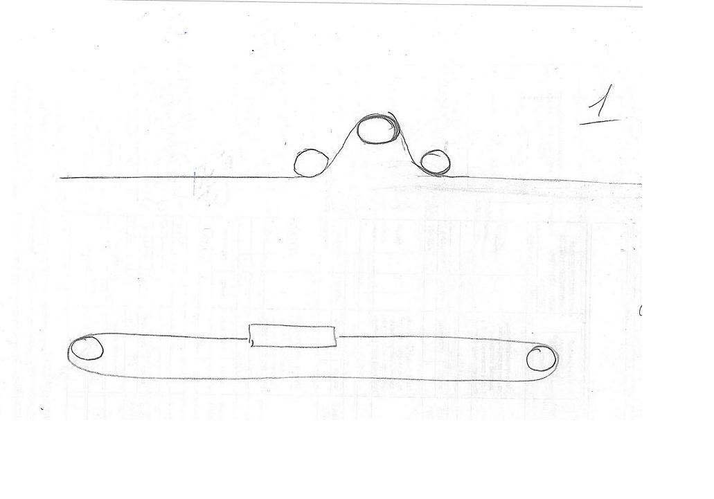

Алекс
Сообщения: 69
Зарегистрирован: 26 авг 2011, 13:48
Re: Помогите какую передачу выбрать?
Сообщение Алекс »
И так выбрал ремень выбрал шкивы теперь хочу определится с конструкцией как лучше сделать конструкцию с ременным приводом..
кто сталкивался пишите плюсы и минусы
Безымянный.JPG (8286 просмотров) <a class='original' href='./download/file.php?id=4327&mode=view' target=_blank>Загрузить оригинал (37.1 КБ)</a>
Алекс
Сообщения: 69
Сообщение Алекс »
прошу не пинать за такое художество лучше не умею
Длинна ремня?
Вообще второй вариант вроде лучше, там облегание шкива больше и на таком варианте в доках пишут меньший минимальный размер шкива. И натяжение проще сделать - просто добавляем натяжной ролик и все.
