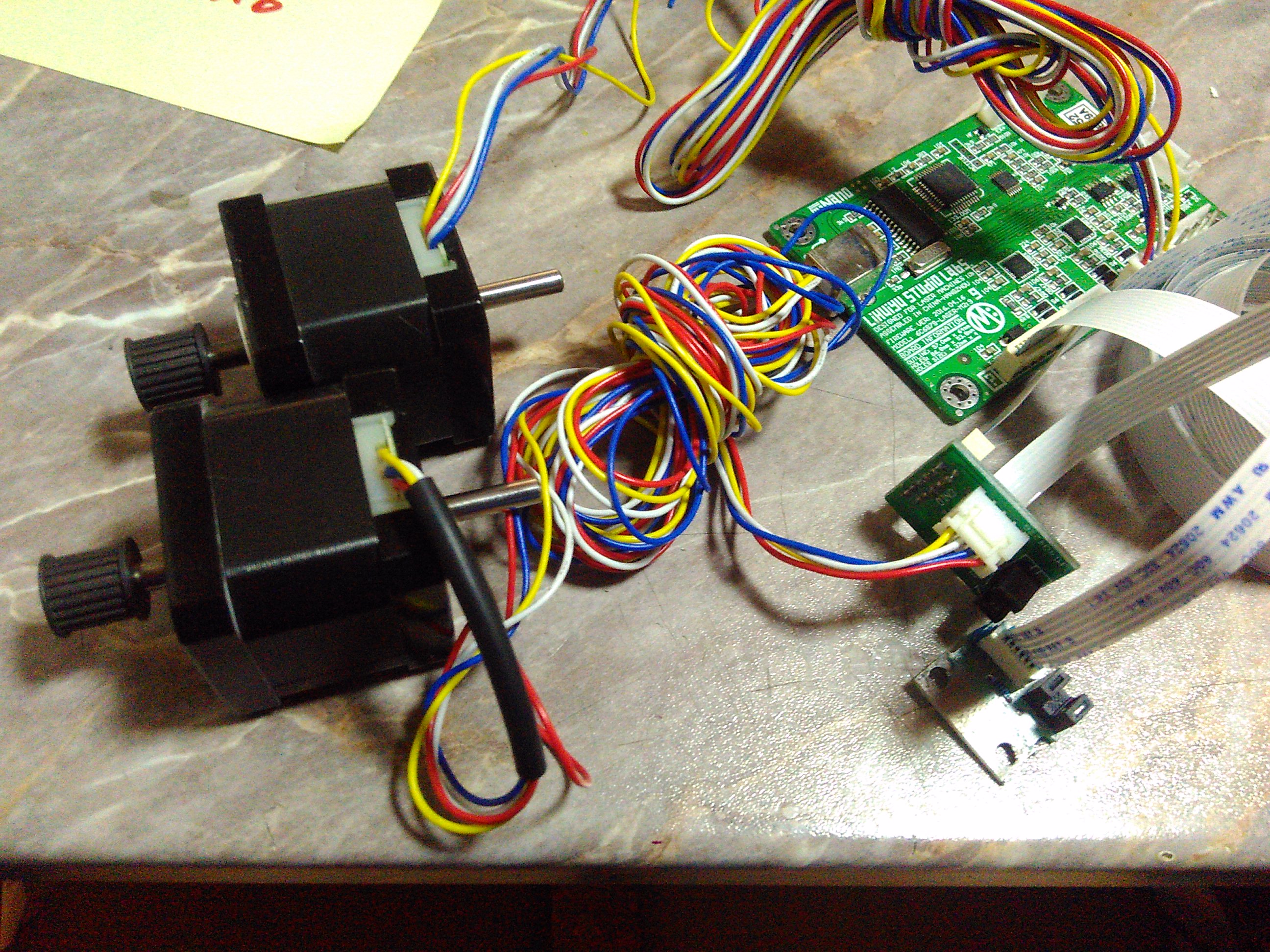

А можно просто купить готовые ШД со шкивами и ремнями от такого гравёра и не париться, даже с разьёмами для такой платы. у меня есть :)
ШДлазера.jpg (3375 просмотров) <a class='original' href='./download/file.php?id=108605&mode=view' target=_blank>Загрузить оригинал (1.38 МБ)</a>
Диаметр зубчатых колёс 12.5 мм примерно по внешним рёбрам. так же надо сразу купить шлейф с концевыми датчиками-оптопарами, сильно облегчит сборку. Там же в в плате концевиков гнездо для ШД по иксу

Тенгель писал(а): Диаметр зубчатых колёс 12.5 мм примерно по внешним рёбрам.
а какой там шаг и количество зубьев?
ещё интересуют параметры или модель мотора..
