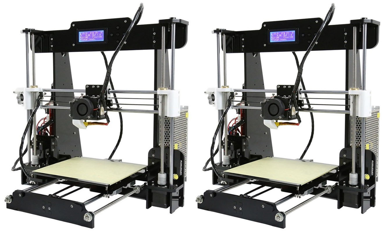

maxim-24 писал(а):Может тоже заказать А8 ? он лучше будет по цене качеству?
Так в Ульяновске А8 и есть. Вот фото ульяновского принтера и А8 с Алиэкспресс, угадайте кто где :)
Screenshot_22.jpg (3060 просмотров) <a class='original' href='./download/file.php?id=108252&mode=view' target=_blank>Загрузить оригинал (174.54 КБ)</a>
Из магазина он по крайней мере придет точно (а не кирпичи), будет новым и можно открыть спор с продавцом если что :) Цена - 12 076,69 руб с одной катушкой пластика (цвет и тип на выбор) или 12 534,82 руб с двумя катушками пластика. Правда, вариант с двумя кончился после моего заказа :)

AndyBig писал(а):Так в Ульяновске А8 и есть
на это фото даж не обратил внимания)
