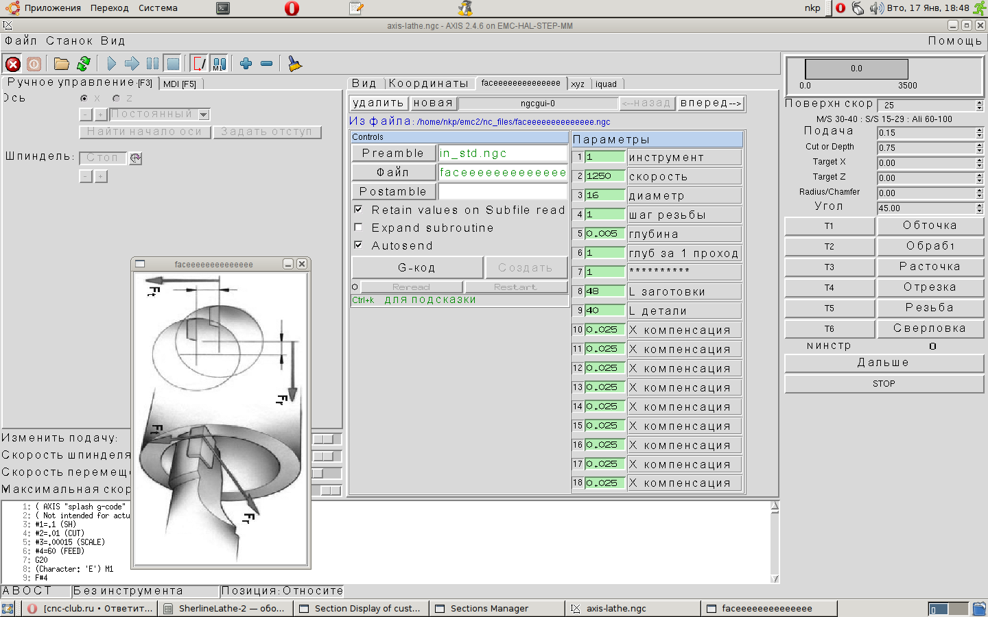

Screenshot-5.png (69810 просмотров) <a class='original' href='./download/file.php?id=3810&mode=view' target=_blank>Загрузить оригинал (51.01 КБ)</a>
Screenshot-6.png (69810 просмотров) <a class='original' href='./download/file.php?id=3811&mode=view' target=_blank>Загрузить оригинал (50.3 КБ)</a>

Запускаем,на вкладке нажимаем "Create feature" ,потом "Finalize"
Получаем запрограммированную траекторию:
Screenshot-8.png (69808 просмотров) <a class='original' href='./download/file.php?id=3815&mode=view' target=_blank>Загрузить оригинал (56.69 КБ)</a>

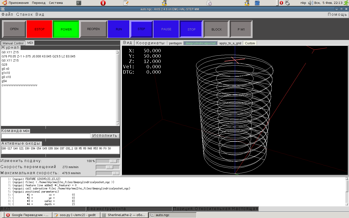

Объеденим их все в одну программу. Открываем первую вкладку,корректируем ,если нужно параметры,нажимаем "CreateFeature".
Этим мы передали наши параметры в создаваемый ngcgui файл auto.ngc. Изменим некоторые параметры(например координаты начала обработки) Нажмем еще раз "CreateFeature".В файл auto.ngc передались также и новые параметры.Нажимаем "Finalize"-загружаем готовый файл с двумя подпрограммами:
Screenshot-1.png (69785 просмотров) <a class='original' href='./download/file.php?id=3825&mode=view' target=_blank>Загрузить оригинал (64.18 КБ)</a>
Чтобы объеденить подпрограммы с разных вкладок :
1.Открываем первую вкладку,корректируем ,если нужно параметры,нажимаем "CreateFeature".
2.Переходим на нужную вкладку,корректируем ,если нужно параметры,нажимаем "CreateFeature".
3.Повторяем,если необходимо.
4.Нажимаем "Finalize".
5. Соглашаемся создать из всех вкладок.
Screenshot-2.png (69785 просмотров) <a class='original' href='./download/file.php?id=3826&mode=view' target=_blank>Загрузить оригинал (65.78 КБ)</a>

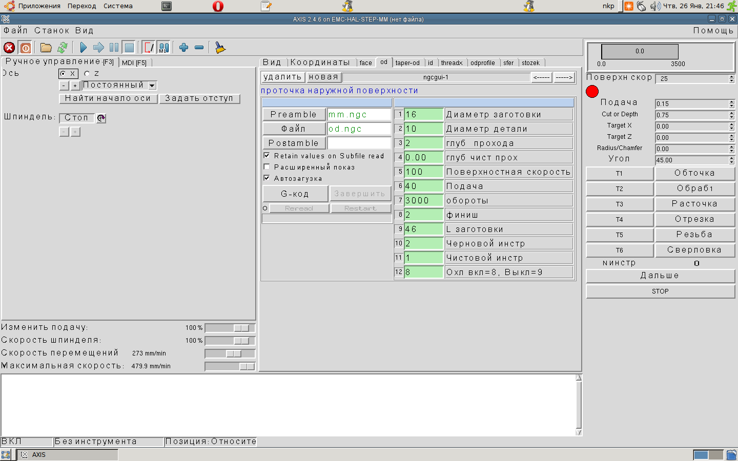

(info: проточка наружной поверхности)
o<od> sub
#<Material_Dia> =  #1 (=16 Диаметр заготовки)
   #<Final_Dia> =  #2 (=10 Диаметр детали)
   #<Depth_Cut> =  #3 (=2 глуб  прохода)
   #<Final_Cut> =  #4 (=0.00 глуб чист прох)
#<SurfaceSpeed> =  #5 (=100 Поверхностная скорость)
    #<FeedRate> =  #6 (=40 Подача)
     #<Max_RPM> =  #7 (=3000 обороты)
  #<Z_EndOfCut> =  #8 (=2 финиш )
#<Z_StartOfCut> =  #9 (=46 L заготовки)
 #<RToolNumber> = #10 (=2 Черновой инстр)
 #<FToolNumber> = #11 (=1 Чистовой инстр)
     #<Coolant> = #12 (=8 Охл вкл=8, Выкл=9)
T#<RToolNumber> M6
G43 G7 G96 D#<Max_RPM> S#<SurfaceSpeed>
M3 M#<Coolant>
G0 X#<Material_Dia> Z#<Z_StartOfCut>
#<Current_Dia>=#<Material_Dia>
o100 while [#<Current_Dia> gt #<Final_Dia>]
O101   if [#<Current_Dia>-#<Depth_Cut> gt #<Final_Dia>]
         #<Current_Dia>=[#<Current_Dia>-#<Depth_Cut>]
O101   else
         #<Current_Dia>=#<Final_Dia>
O101   endif
       X#<Current_Dia>
       G1 Z#<Z_EndOfCut> F#<FeedRate>
       G0 X[#<Current_Dia>+0.025]
       Z#<Z_StartOfCut>
o100 endwhile
M5 M9
Z#<Z_StartOfCut>
G49
G53 G0 X0 Z0
o<od> endsub

 (info: цилиндрический карман)
O<deepcylindricalpocket> sub
  #<xc>     = #1 (= 0 X центр)
  #<yc>     = #2 (= 0 Y центр)
  #<safez>  = #3 (= 8 безоп высота)
  #<depth>  = #4 (= 2 глубина фрезерования)
  #<radius> = #5 (= 5 радиус)
  #<milld>  = #6 (= 6 диаметр фрезы)
  #<frate>  = #7 (= 120 подача)
  #<zstep>  = #8 (= 0.5 z за 1 об)
  #<rstep>  = #9 (= 1 r за 1 об)
  O<if> if [ #<frate> NE 0 ]
    F#<frate>
  O<if> endif
  O<if> if [ #<zstep> EQ 0 ]
    #<zstep> = [#<milld>/2]
  O<if> endif
  O<if> if [ #<rstep> EQ 0 ]
    #<rstep> = [#<milld>/2]
  O<if> endif
  #<z> = #<safez>
  #<r> = [#<radius> - #<milld>/2]
  G0 Z#<safez>
  G4 P0
  G0 X[#<xc> + #<r>] Y#<yc>
  O<loop> while [ 1 ]
    O<if> if [ #<z> - #<zstep> LT #<depth>]
      #<zstep> = [#<z> - #<depth>]
    O<if> endif
    G40
    G2 X[#<xc> - #<r>] Y#<yc> Z[#<z> - #<zstep>/2] R#<r>
    G2 X[#<xc> + #<r>] Y#<yc> Z[#<z> - #<zstep>] R#<r>
    #<r1> = #<r>
    O<loop_r> while [ 1 ]
      G2 X[#<xc> - #<r1>] Y#<yc> R#<r1>
      G2 X[#<xc> + #<r1>] Y#<yc> R#<r1>
      #<r1> = [#<r1> - #<rstep>]
      O<if> if [ #<r1> GT 0 ]
        G1 X[#<xc>+#<r1>]
      O<if> else
        O<loop_r> break
      O<if> endif
    O<loop_r> endwhile
    G1 X[#<xc> + #<r>]
    #<z> = [#<z> - #<zstep>]
    O<if> if [ #<z> LE #<depth> ]
      O<loop> break
    O<if> endif
  O<loop> endwhile
  G0 Z#<safez>
O<deepcylindricalpocket> endsub
3.png (69418 просмотров) <a class='original' href='./download/file.php?id=4064&mode=view' target=_blank>Загрузить оригинал (75.05 КБ)</a>

Некоторые опции ngcgui:
NGCGUI_SUBFILE = любое_имя - содает вкладку с "любое_имя "
В файле ini NGCGUI_OPTIONS = noiframe nonew noremove
noiframe -графический файл отдельным окном:
Screenshot-5.png (3880 просмотров) <a class='original' href='./download/file.php?id=3766&mode=view' target=_blank>Загрузить оригинал (152.13 КБ)</a>
nonew - запрещает создание новых вкладок
noremove - запрещает удаление вкладок
Кнопки "Вперед" "Назад"- соотв. перемещение активной вкладки.
Содержимое файла PREAMBLE записывается в начало генерируемого файла.
Содержимое файла POSTAMBLE записывается в конце генерируемого файла.
Вместо PREAMBLE или POSTAMBLE
можно поместить команды в поле ввода.
Начинать команду с : (двоеточие) и отделять; (точка с запятой). Примеры:
Screenshot-6.png (3880 просмотров) <a class='original' href='./download/file.php?id=3767&mode=view' target=_blank>Загрузить оригинал (125.75 КБ)</a>
Вставляя в любое место подпрограммы строку:
info: ваш_коментарий
выводим его вверху вкладки.
По Ctrl+k появляется список горячих клавиш(курсор должен быть на окне ngcgui,по кр. м. у меня так)
