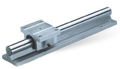

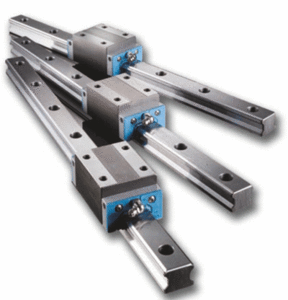

dobrodei08 писал(а):я просто для себя пытаюсь понять на какие характеристики смотреть
хотя бы направляющие выбирайте для первоначального отсева, сразу отбросите довольно много. Это должны быть либо профильные рельсы:
profileRail_13.gif (3296 просмотров) <a class='original' href='./download/file.php?id=108850&sid=3668f570d82e6b447379b81d4482be5e&mode=view' target=_blank>Загрузить оригинал (70.43 КБ)</a>
либо хотя бы цилиндрические рельсы на опоре
tbr16.jpg (3296 просмотров) <a class='original' href='./download/file.php?id=108851&sid=3668f570d82e6b447379b81d4482be5e&mode=view' target=_blank>Загрузить оригинал (54.46 КБ)</a>

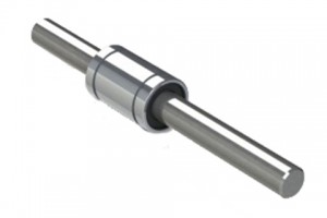

но ни в коем случае не висящие валы без опоры - вот такие

arkhnchul писал(а):цилиндрические рельсы обычные
обычные квадратные шарики )
давайте аккуратнее с терминологией:
Рельс, - это направляющая СПЕЦИАЛЬНОГО сечения.
Вал, - это цилиндр круглого сечения.
Там на картинке ВАЛЫ на опоре.

BIG_TAU писал(а):давайте аккуратнее с терминологией:
"цилиндрический рельс" - часть вполне себе устоявшейся терминологии применительно к SBR-ам :wik: он и в даташитах rail, а не shaft
BIG_TAU писал(а):Рельс, - это направляющая СПЕЦИАЛЬНОГО сечения.
ну ок, давайте побуквоедствуем. Вал на опоре в сборе имеет вполне себе специальное сечение и не является круглым цилиндром.
