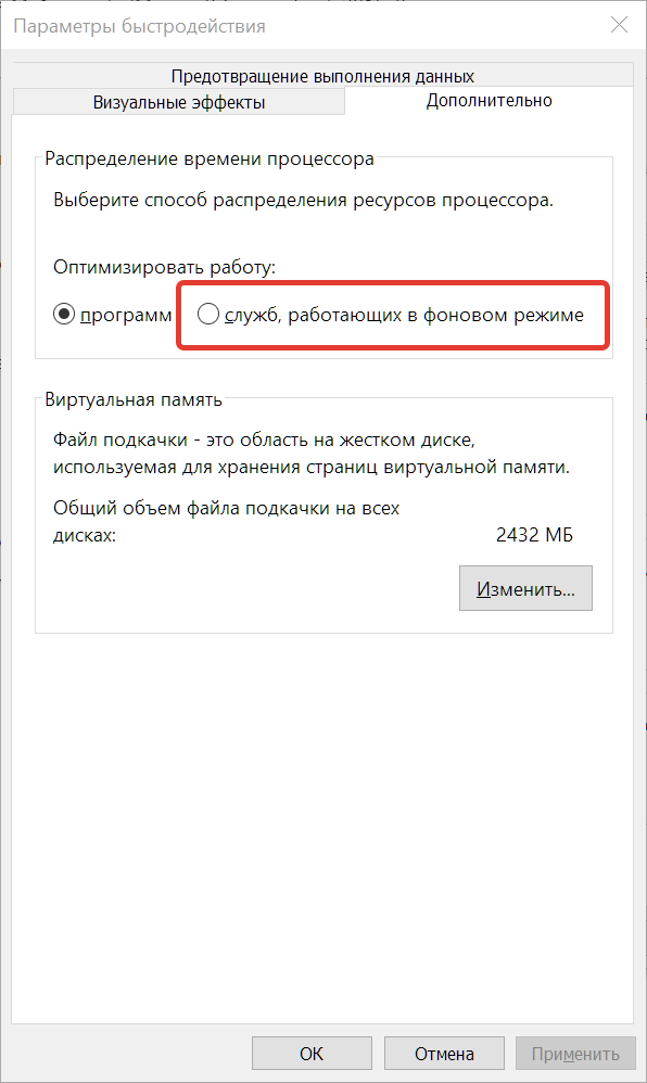

Filyushin писал(а):поставил винду 7 и оптимизировал.
Единственное, что там нужно "оптимизировать" - это переключить на приоритет фоновых процессов.
2017-03-31_01-34-03.png (2050 просмотров) <a class='original' href='./download/file.php?id=107640&mode=view' target=_blank>Загрузить оригинал (21.35 КБ)</a>

michael-yurov писал(а):Единственное, что там нужно "оптимизировать" - это переключить на приоритет фоновых процессов.
это так же стоит

Filyushin писал(а):это так же стоит
Так же как на скриншоте?

michael-yurov писал(а):Так же как на скриншоте?
только вид винды 7

только вид винды 7
А должно быть наоборот.

michael-yurov писал(а):А должно быть наоборот.
завтра поменяю
сомневаюсь что это как то повлияет на работу осей
Re: СПЕЦИАЛИСТЫ НА ПОМОЩЬ!!! Дергается ОСЬ Y,дело в электрон
Filyushin писал(а):завтра поменяю
Тогда не меняй. :hehehe:

michael-yurov писал(а):Тогда не меняй.
поменял и ура!!))) толку ноль))
Filyushin писал(а):поменял и ура!!))) толку ноль))
А ты надеялся, что нажмешь кнопку, и все твои проблемы решатся?
Ну уж извини, данный параметр никакого отношения к вибрациям твоего станка не имеет.
Он влияет лишь на стабильность работы mach3 при выполнении больших УП.

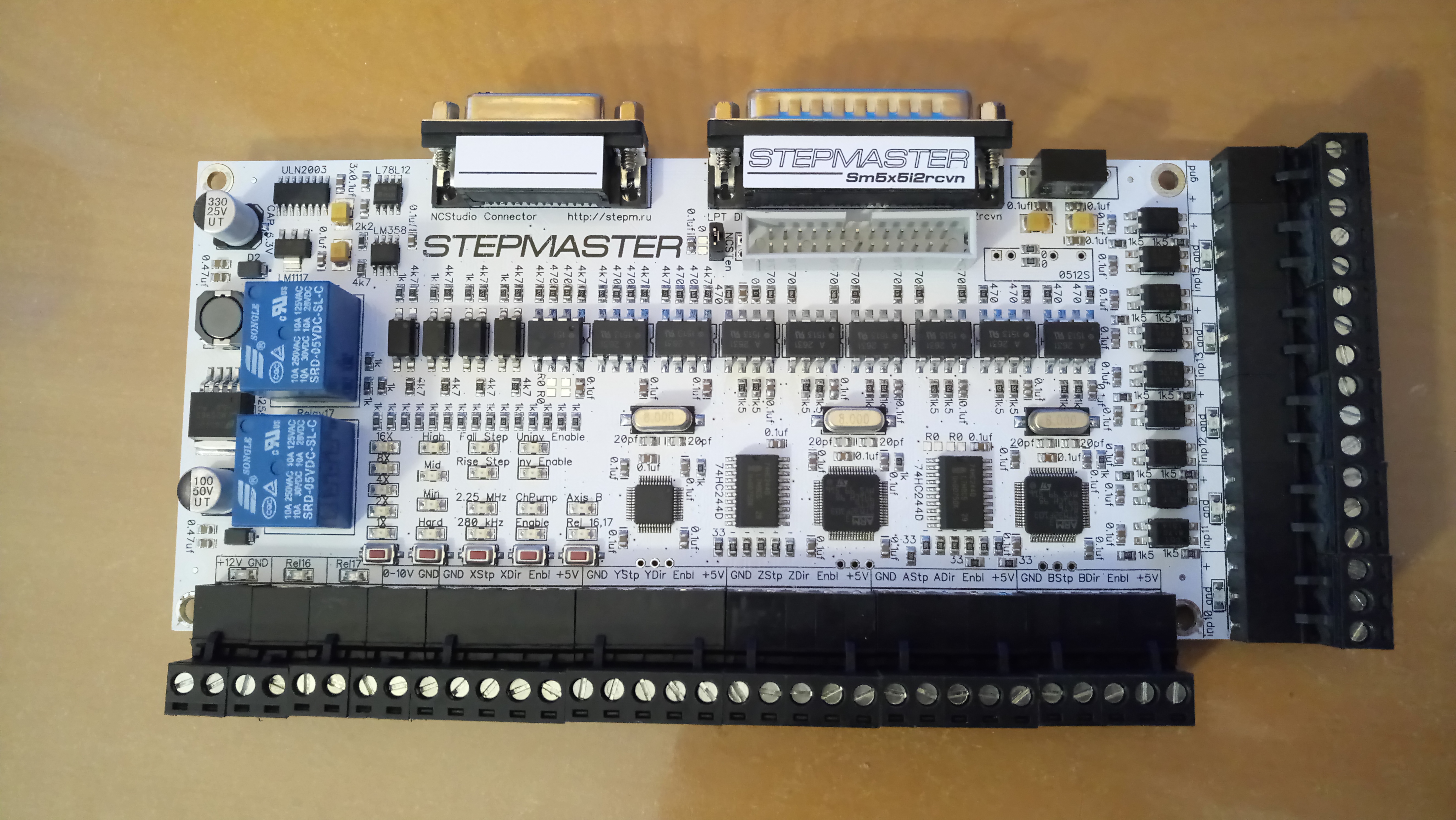

вот сейчас катал смотрел все оси - нажимаю две стрелки (две оси чтобы ехали) - так сначала все трясется, потом опа и 30см обе оси одновременно едут отлично плавно прям прекрасно шуршит, потом сразу сново бам и трясется... и дело тут явно не в механике, а в электроннике...
но короче я хрен знает куда смотреть./ может плата эта конченная ЛПТэшная(
Filyushin писал(а):может плата эта конченная ЛПТэшная(
Могу предложить нормальную плату
(дорого - 7500 ₽),
Или предыдущую версию (за пол цены - 3000 ₽),
но бесплатные консультации в комплект не входят.

michael-yurov писал(а):Могу предложить нормальную плату
лпт?

michael-yurov писал(а): Да.
если покупать то теперь только USB
с меня хватит лпт
