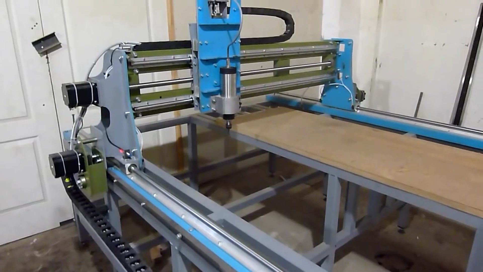

ejik писал(а):Размер рабочего поля 1520*1520 , использовать буду для раскроя и фрезеровки берёзовой фанеры 18-22 мм.
Выскажу свое субъективное мнение. Городить станок с таким рабочим полем только для того чтобы раскроить лист фанеры за один прием - тактически не верно. Когда кроишь лист металла на плазме - да, это оправдывает средства. Но распускать фанеру фрезой - это совсем другая песня. Если не будет вакуумного стола, то все элементы придется крепить индивидуально. Я бы порекомендовал вам одну ось сделать вдвое меньше: вы бы и затраты уменьшили на станок и оператору работать на нем будет удобнее. А распилить стандартный лист фанеры на две половинки обычной циркуляркой -это дело 5-ти минут.

Да чтож такое то !? Вы все взрослые и состоятельные люди, вы когда нибудь делали хоть что-то кроме табуретки без проэкта? Ни кого не хочу обидеть, если что. Вон у фрезерюги есть стол умножаем размеры стола на три , получаем шикарный стол. Вот вам и проэкта, ваш же, по нему и комплетктуем ведомость, соответственно учитывая для чего он. Я конечно понимаю всеми фибрами души что несу бред, но простите меня я бы с вами в разведку не пошёл. Да в конце ж концов, надо мне стол три метра, ---> укажите направляющие по 4000 , лишнее я бля отрежу и выкину на....... В чём проблема некоторые из здесь отписавшихся собрали далеко не первый станок, чтож они не знают приципа и механики станка, НЕ ПОВЕРЮ. мало денег я предлагаю, вероятно, но наверху написано что цена обсуждаема . Зачем тогда вы тут сидите, обсуждать тех кто знает меньше вашего. Вот не поленюсь найду ссылку на видео, в котором товарищ точно без проэкта делал

Посмотрел pdf со счётом, на ум пришло две вещи
1)Не стоит покупать электронные компоненты пока механическая часть станка не будет собрана, по той простой причине что на момент сборки соответствующие компоненты будут и лучше и дешевле и лучше купить их тогда а не сейчас.
2)Поскольку рейка напрямую прикручивается к станине то действительно надо делать проект станка, в отличии от ШВП рейку просто так не передвинуть.
