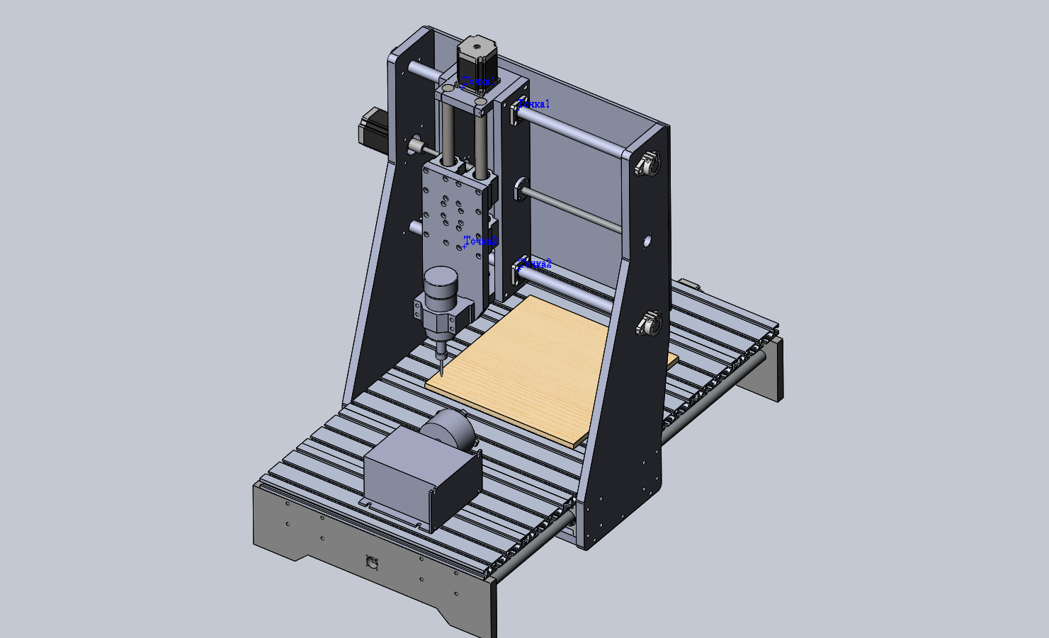

Портальный фрезер 540х300х230

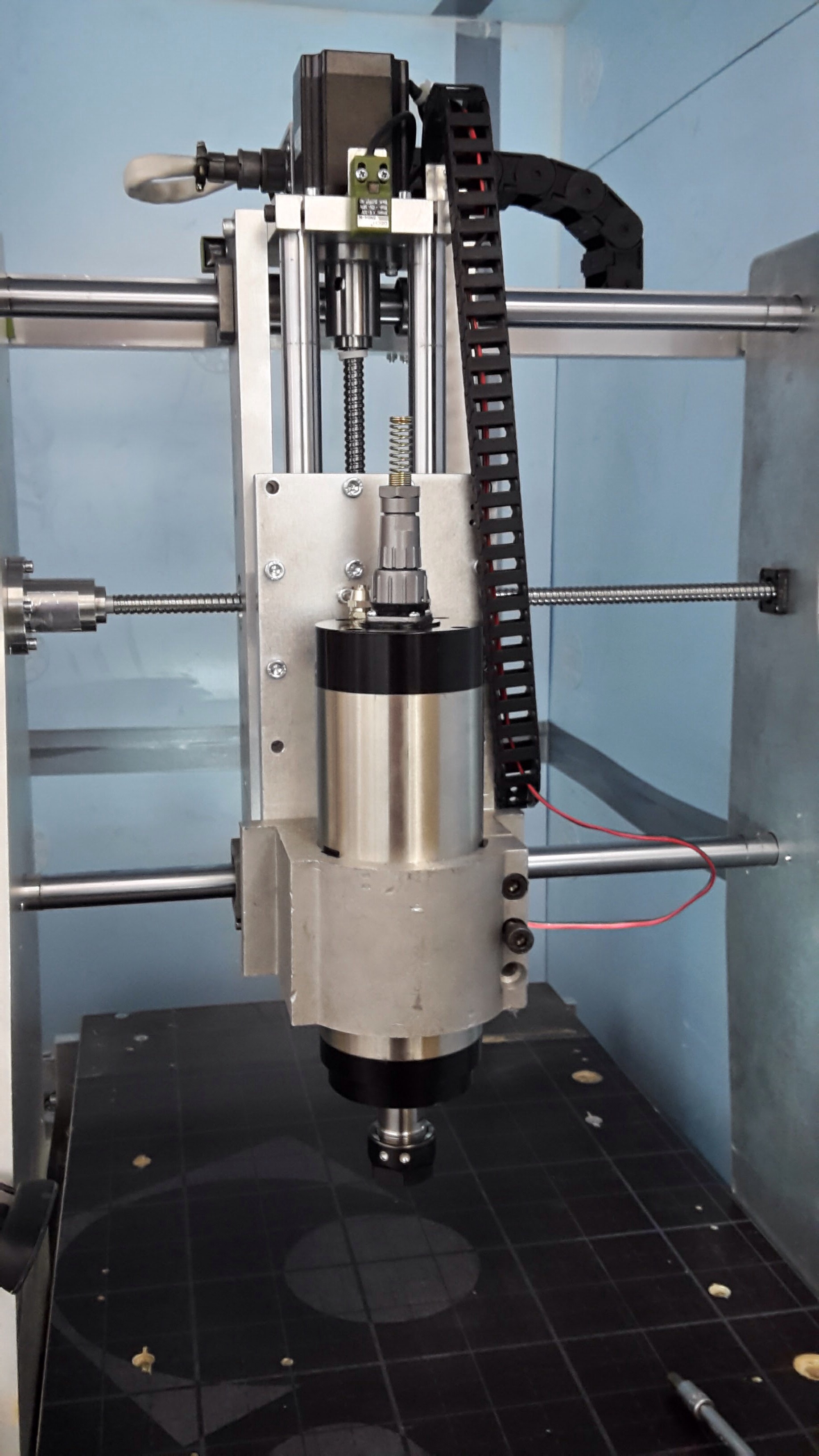

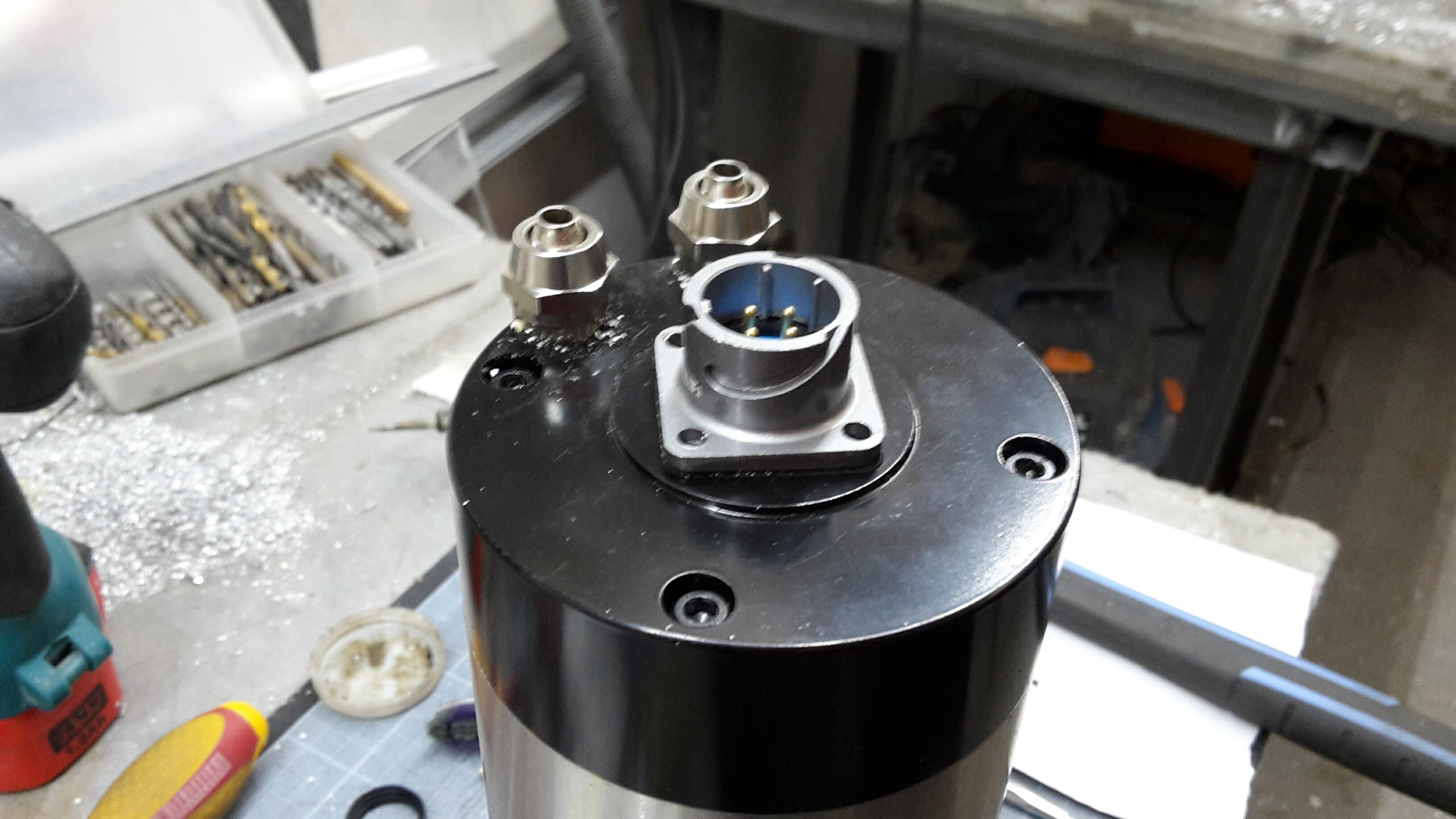

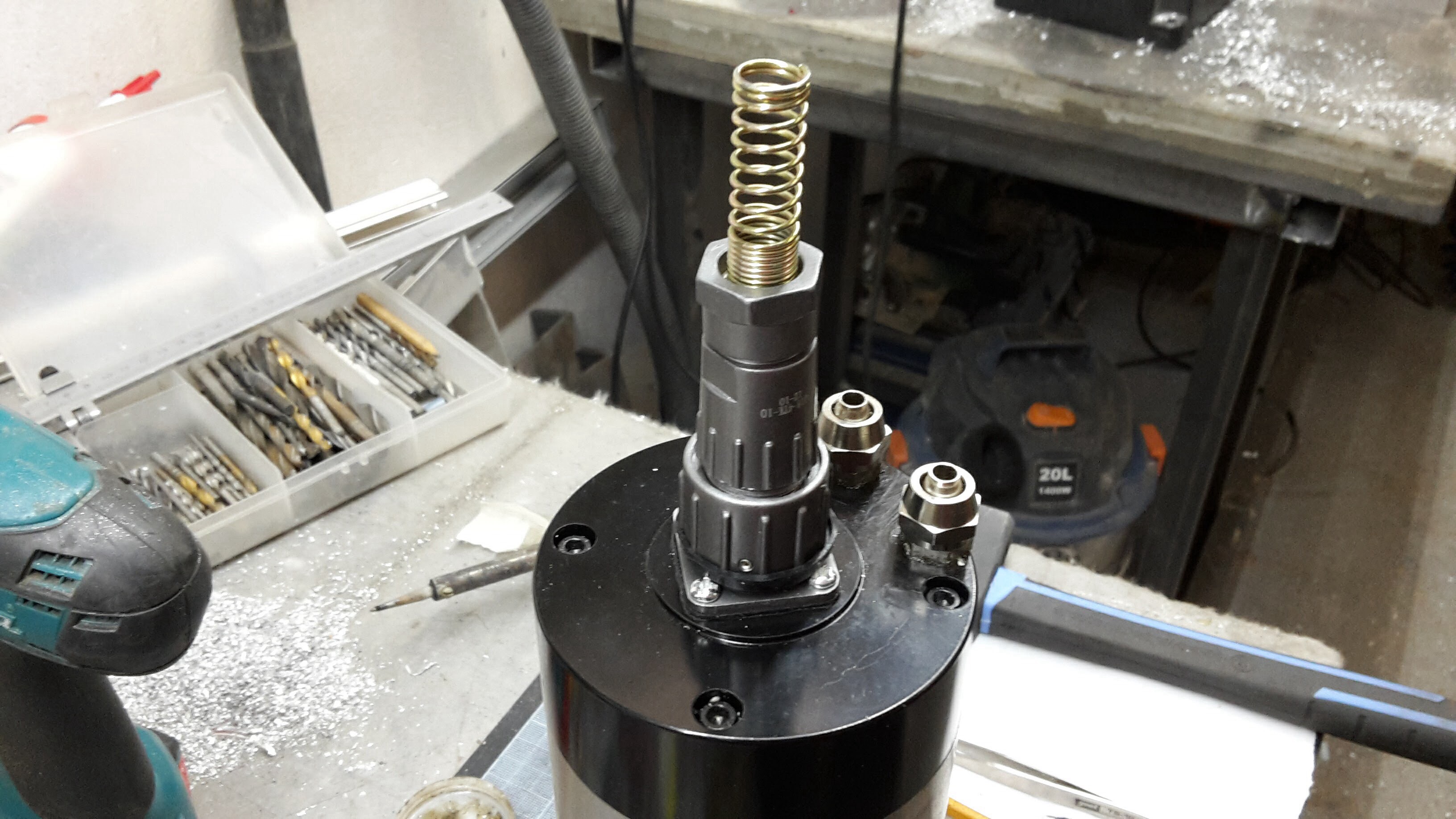

Ну вот и на нашей улице праздник.

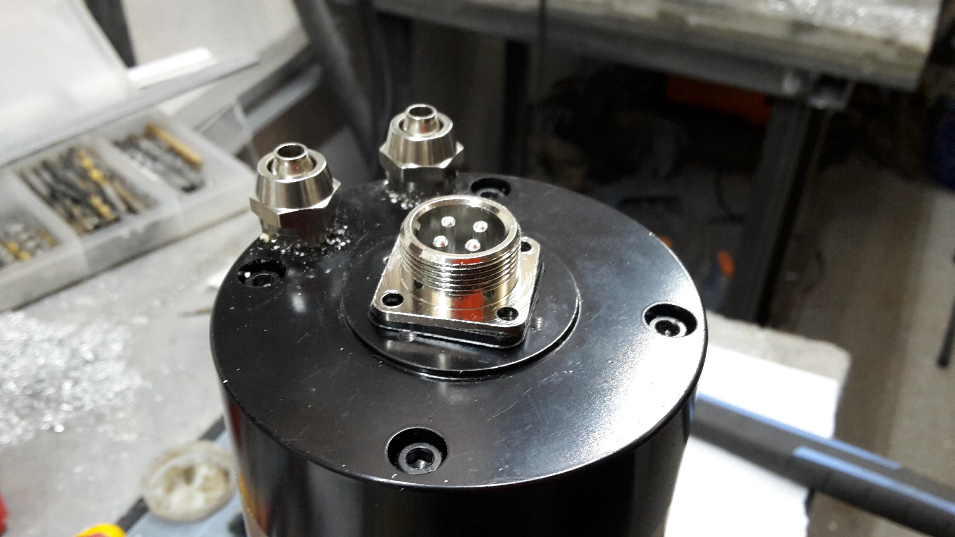

Наконец прибыл шпиндель 2.2кВт er20
Огорчило отсутствие штекера-ответки к разъему на шпинделе. китайцы обещали но не положили :(
D19 -4pin
В чипидипе и кварце не нашлось. Пришлось покупать замену и менять на шпинделе гнездо

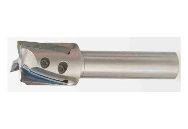

И сразу вопрос по фрезам - заинтересовала меня фреза EPH18R020M10.0-03 от Tungaloy
https://www.tungaloy.com/common/products/pdf/366.pdf
Хвостовик 10мм
Рабочий диаметр 20мм
Как она себя поведет с этим шпинделем?
Блог на моем сайте sandr.ru
Lafayette
Сообщения: 3349
Репутация: 445
Re: ЧПУ Фрезер 540х300х230
Сообщение Lafayette »
Где покупать собрался?
Udjin
Сообщения: 2072
Репутация: 1248
Сообщение Udjin »
Sandr писал(а):Как она себя поведет с этим шпинделем?
Кажется, по хвостовику она не встанет.
Если пластинок две и более, то будет вполне прилично работать. Горизонты сгонять в черновую.
Брать с одной пластинкой не рекомендую. Большая нагрузка на подшипники.
Проект "Абсент".
Проект "Бумер".
Проект "Плексар".
Проект "Пропеллер".
Про мои станки есть тут.
Sandr
Сообщения: 107
Зарегистрирован: 28 сен 2016, 12:07
Репутация: 5
Сообщение Sandr »
Udjin писал(а): Кажется, по хвостовику она не встанет.
649.gif (8252 просмотра) <a class='original' href='./download/file.php?id=109712&mode=view' target=_blank>Загрузить оригинал (22.79 КБ)</a>
Er20 вмещает до 13 мм хвостовик.
А у названной фрезы 10мм
И 3 пластинки.
Нижняя строчка
http://www.imc-companies.com/Tungaloy/t ... L&GFSTYP=M
Вроде все ок :)

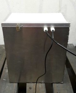

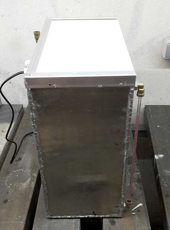

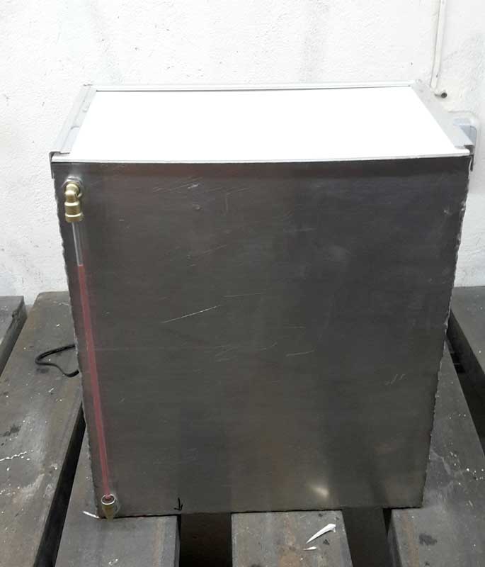

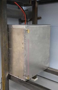

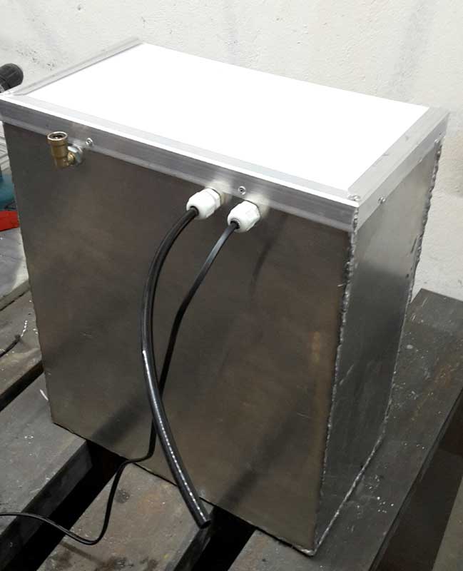

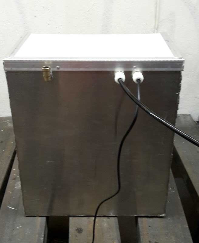

Выдалось немного свободного времени - собрал бак для помпы охлаждения шпинделя
Задачей себе поставил максимизировать площадь стенок для увеличения теплоотдачи
Размеры бака ШДВ = 35х19х40 примерно на 26л
Материал - Алюминиевый лист 3мм ( что было )
https://youtu.be/-6vcRyHuE_c
Sandr
Сообщения: 107
Репутация: 5
Сообщение Sandr »
Вторая часть марлезонского балета...
Домик Водяной помпы готов!
Протестирован на течи, установлен и произведен пробный запуск.
20170426_205030.jpg (8108 просмотров) <a class='original' href='./download/file.php?id=109990&mode=view' target=_blank>Загрузить оригинал (31.83 КБ)</a>
ЗЫ: Залито 5л антифриза и 15л воды прошедшей очистку бытовым 2х ступенчатым фильтром :)

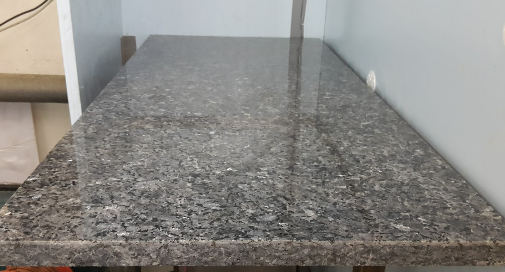

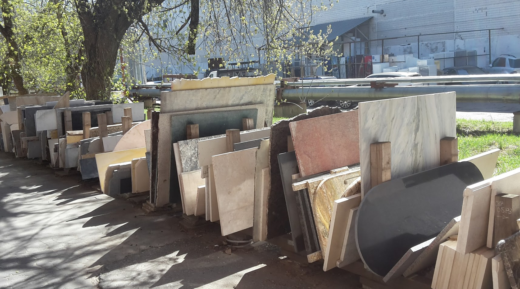

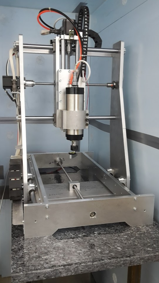

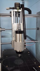

Проект под который собран этот станок - устаканился, и размеры рабочего поля менять не придется - так что продолжаем ..... :)
Съездил к знакомы резчикам камня, и порывшись в обрезках.....
2017-05-03_21-30-58.png (7968 просмотров) <a class='original' href='./download/file.php?id=110597&mode=view' target=_blank>Загрузить оригинал (3.17 МБ)</a>
Выбрал себе кусочек гранита
2017-05-03_21-31-36.png (7968 просмотров) <a class='original' href='./download/file.php?id=110598&mode=view' target=_blank>Загрузить оригинал (1.77 МБ)</a>
1560х550х30мм
Тяжелый :)
2017-05-03_21-32-03.png (7968 просмотров) <a class='original' href='./download/file.php?id=110599&mode=view' target=_blank>Загрузить оригинал (696.27 КБ)</a>

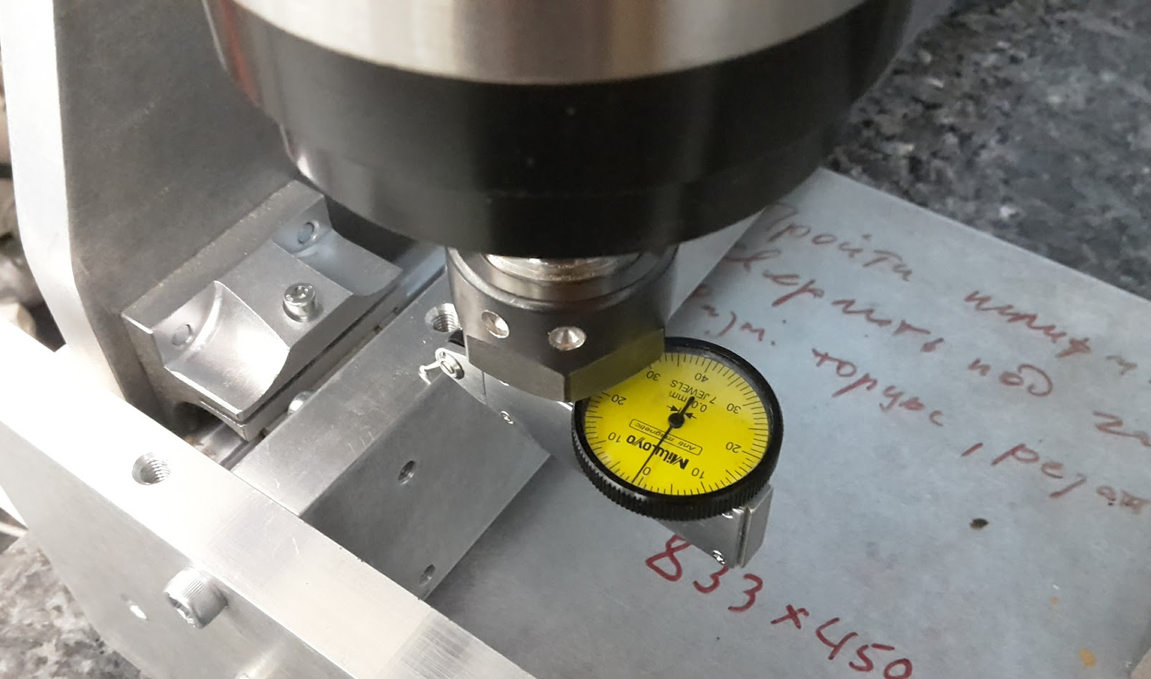

Положил на раму и выставил уровень
Занялся юстировками
Вывел по осям разгул:
х = 5 соток
Y = 4 сотки
2017-05-03_21-32-25.png (7968 просмотров) <a class='original' href='./download/file.php?id=110600&mode=view' target=_blank>Загрузить оригинал (1.66 МБ)</a>
На сегодня хватит

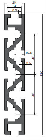

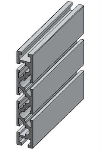

Теперь меня мучает вопрос
Что выбрать в качестве рабочего стола?
Хотелось бы не очень задорого
Пока из вариантов профиль TSlot HXB20120-8
23-15-25-55-10.jpg (7965 просмотров) <a class='original' href='./download/file.php?id=110601&mode=view' target=_blank>Загрузить оригинал (18.38 КБ)</a>
516154957_56449484.jpg (7962 просмотра) <a class='original' href='./download/file.php?id=110603&mode=view' target=_blank>Загрузить оригинал (14.5 КБ)</a>
положить для жесткости поперек, кусками длиной по 440мм
станок1 (6).JPG (7965 просмотров) <a class='original' href='./download/file.php?id=110602&mode=view' target=_blank>Загрузить оригинал (326.31 КБ)</a>
Что скажет мудрый Олл ?
Сообщения: 2893
Sandr писал(а):Теперь меня мучает вопрос
Так вот профиль не плохой!
http://www.cnc-club.ru/forum/viewtopic. ... 26#p353684

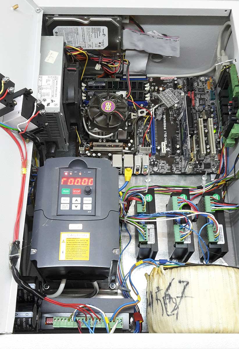

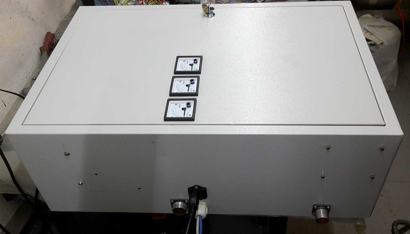

Вот уже два полных рабочих дня потратил на компоновку и сборку Щитка
20170510_193156.jpg (7814 просмотров) <a class='original' href='./download/file.php?id=111109&mode=view' target=_blank>Загрузить оригинал (91.8 КБ)</a>
20170510_193245.jpg (7814 просмотров) <a class='original' href='./download/file.php?id=111110&mode=view' target=_blank>Загрузить оригинал (142.75 КБ)</a>
И это еще далеко не финал :(

Какой платой управляется?
Sandr
Сообщения: 107
Репутация: 5
Сообщение Sandr »
sn0wflake писал(а):Какой платой управляется?
В первом посте
Управление: Контроллер PLC4x-G2
От Purelogic
Для информации:
Фрезеровал вчера МДФ
фрезой 6мм в глубину 3мм на подаче 1000 мм/мин
Амперметры показывали потребление токов Драйверами не более 1,7 А
В то время как в состоянии покоя (тормоза) около 1А
ЗЫ: надо увеличивать подачу хотябы до 2000 мм/мин, для такой работы думаю самое то

Запустил сегодня обработку ПВХ, фрезой 2ф 6мм на 3000 мм/мин
Ну что сказать - режет но вот столик с гранитной столешницей слабоват
Надо усиливать - как кто-то писал на форуме "Оптимальный вес стола от 1 Тонны"
