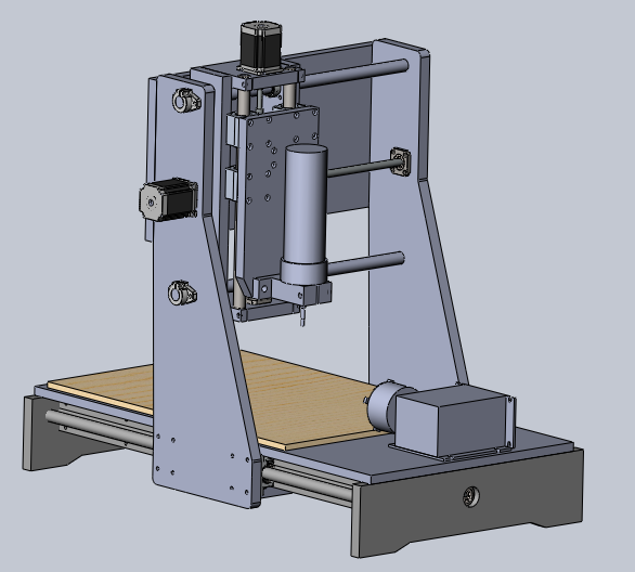

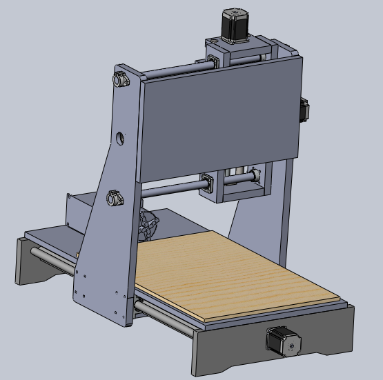

Описание станка, основные характеристики: Самоделка собрана из плиты 16 мм, по размерам плясал от длин ШВП 1204
Рабочее поле: x540 y300 z230
Обрабатываемые материалы: Вплоть до Алюминия
Ориентировочный бюджет: на данный момент около 100 тр (без учета шпинделя / Частотника / помпы)
Электроника от Purelogic:
Питание: Силовой трансформатор 1кВА (TR-1.0-50/30-9) + Выпрямитель PLZ006
Управление: Контроллер PLC4x-G2
Двигатели: PL57H76-D6 ( 1.8° 2,6-3A )
и Китайские драйверы M542H

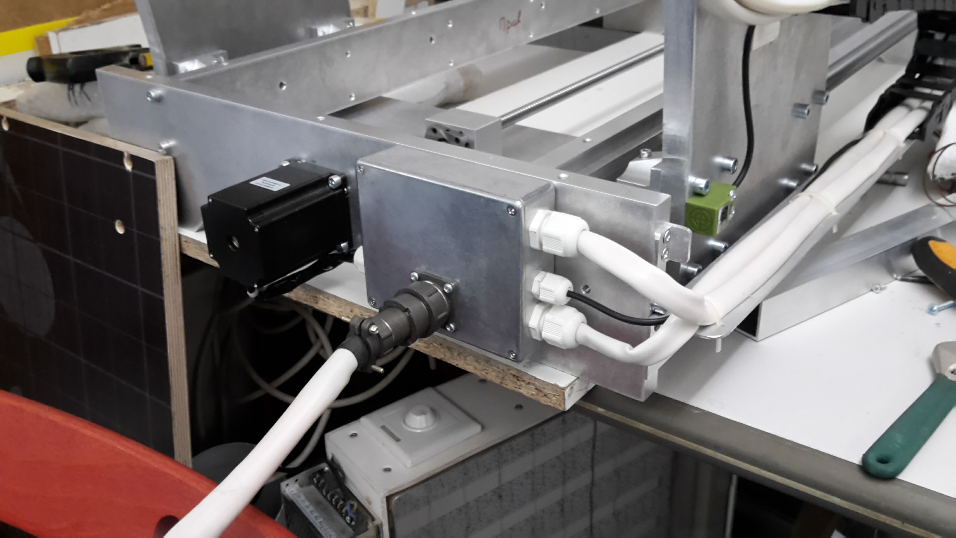

2015-08-20 22-12-34 Скриншот экрана.png (6427 просмотров) <a class='original' href='./download/file.php?id=106473&mode=view' target=_blank>Загрузить оригинал (93.79 КБ)</a>
20170319_125900.jpg (6427 просмотров) <a class='original' href='./download/file.php?id=106470&mode=view' target=_blank>Загрузить оригинал (93.65 КБ)</a>
20170227_121019.jpg (6427 просмотров) <a class='original' href='./download/file.php?id=106471&mode=view' target=_blank>Загрузить оригинал (587.65 КБ)</a>
20170303_195052.jpg (6427 просмотров) <a class='original' href='./download/file.php?id=106472&mode=view' target=_blank>Загрузить оригинал (448.39 КБ)</a>
2015-08-20 22-13-11 Скриншот экрана.png (6427 просмотров) <a class='original' href='./download/file.php?id=106474&mode=view' target=_blank>Загрузить оригинал (105.36 КБ)</a>

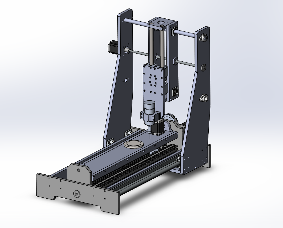

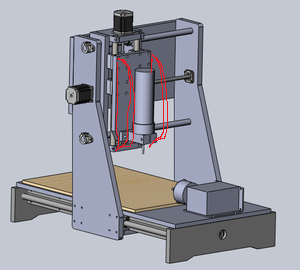

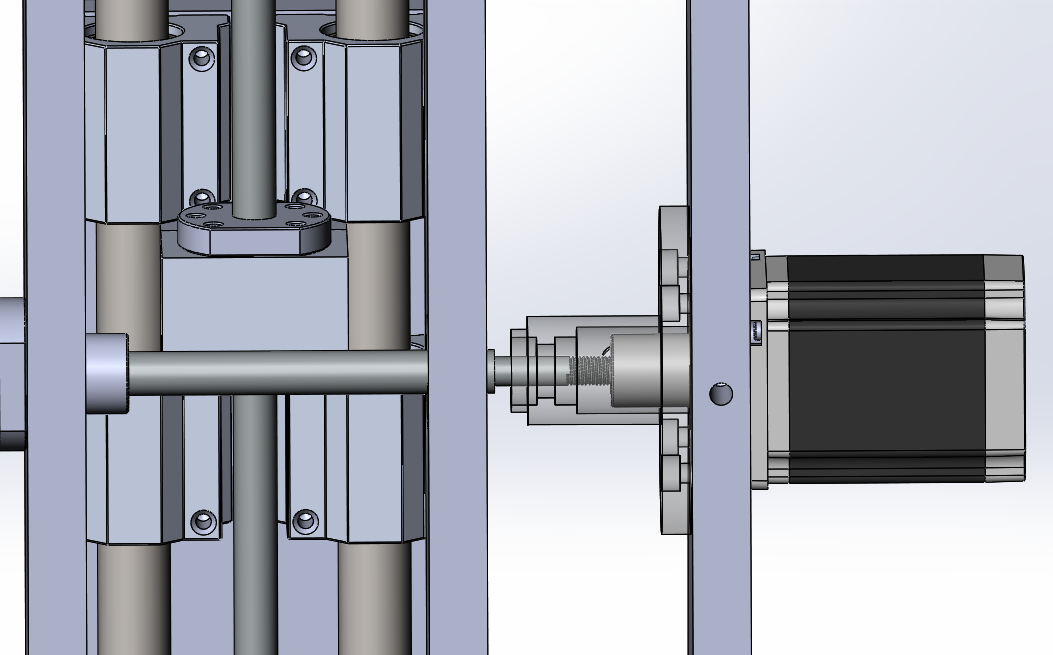

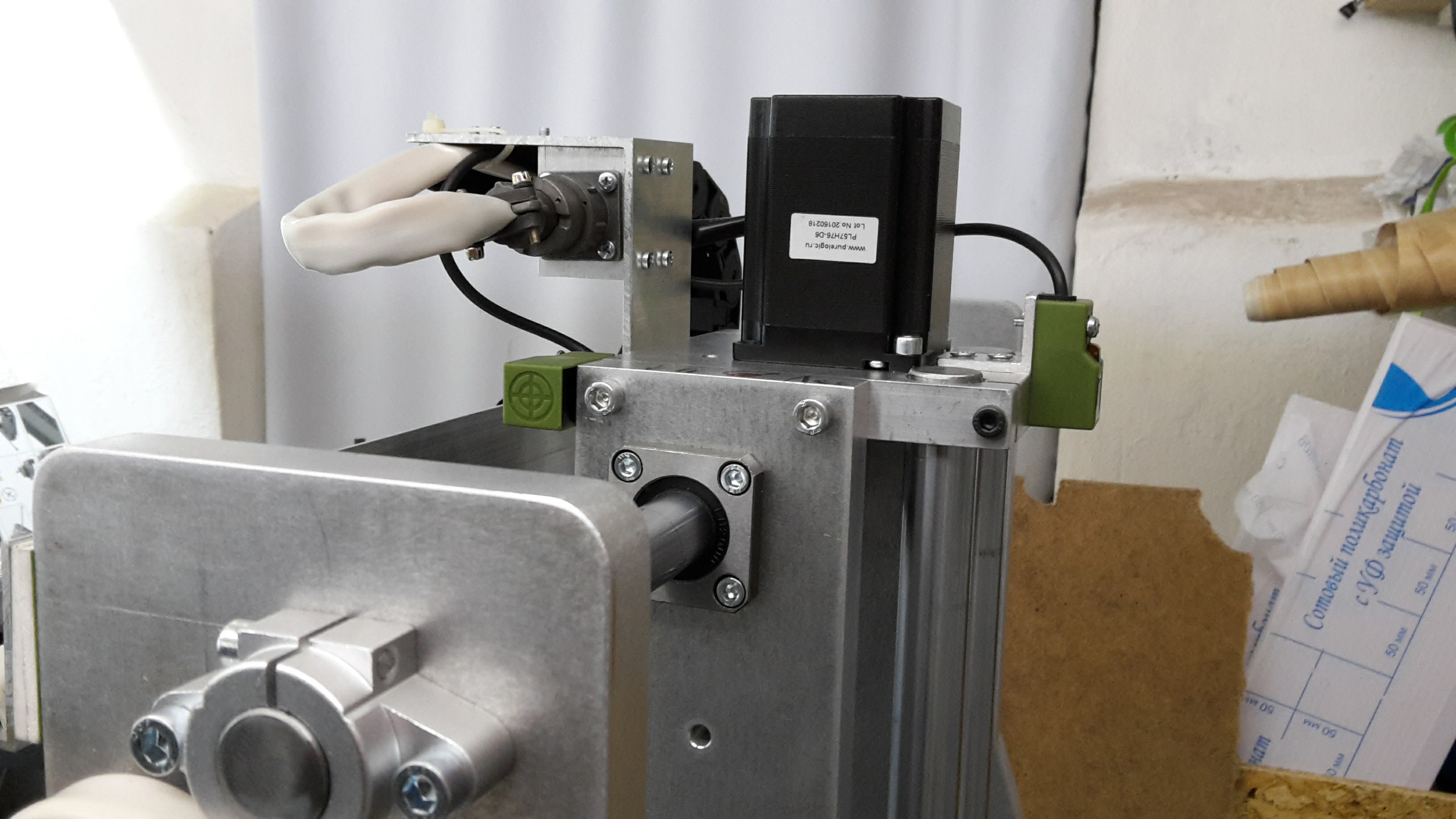

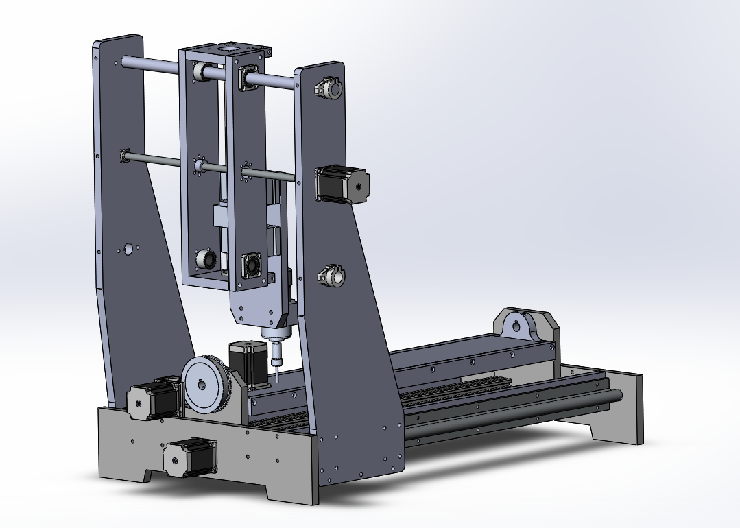

Вот потихоньку проект близится к запуску, многое еще в планах. Рисовал проект в Солиде сам и конечно не без косяков :)
Самый первый косяк всплывший при сборке - забыл учесть осевые упоры :)
Пришлось на ходу придумывать

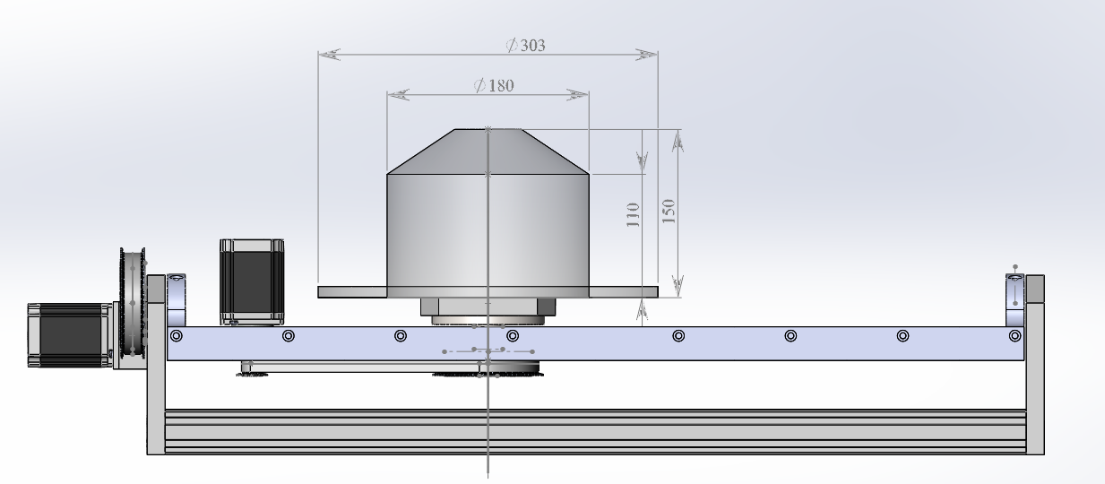

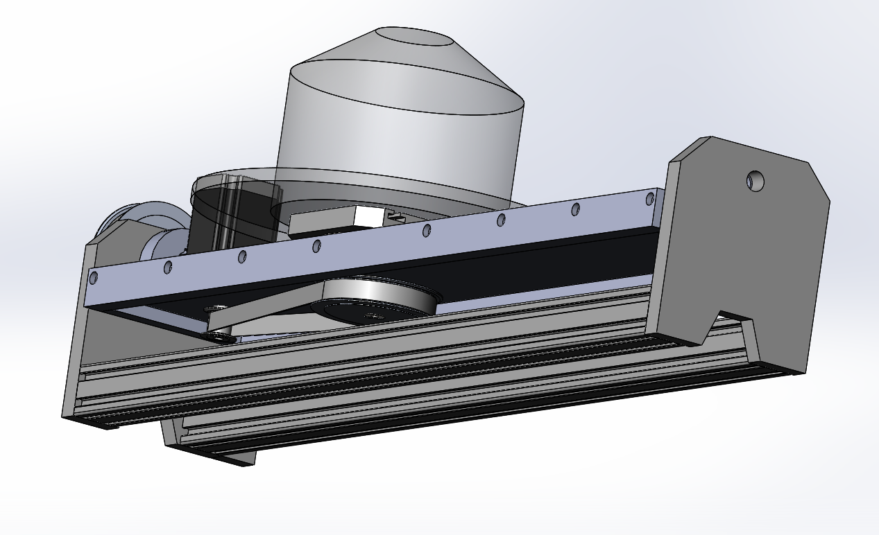

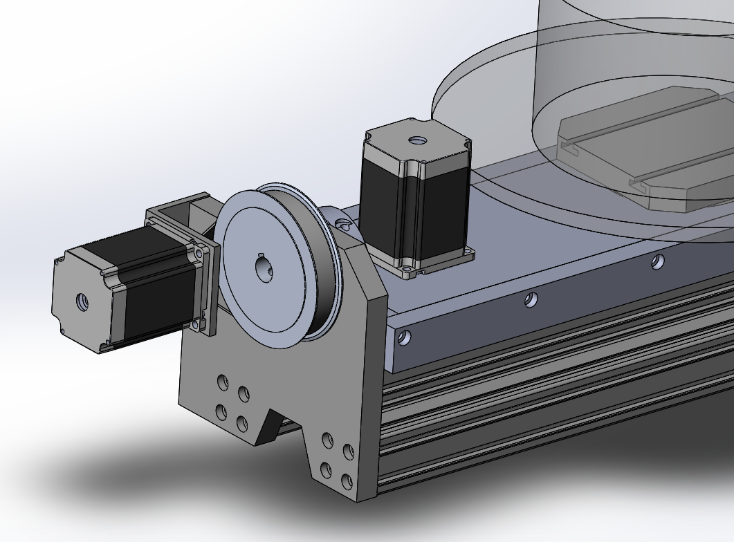

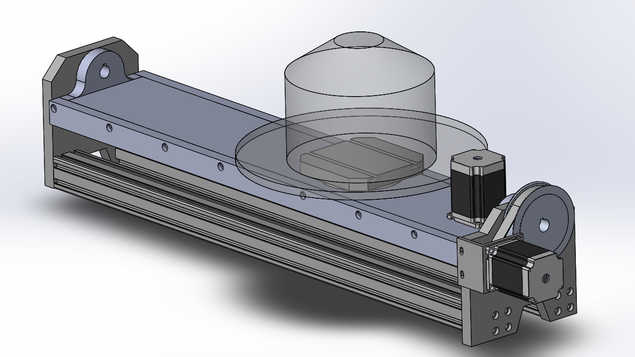

Пока жду шпиндель, и осевые упоры. Накидал проект 4/5 оси
Задача - получить максимально возможные размеры заготовки (полупрозрачное тело вращения на макете)
2017-03-07_16-30-50.png (6418 просмотров) <a class='original' href='./download/file.php?id=106479&mode=view' target=_blank>Загрузить оригинал (155.51 КБ)</a>
Сейчас размеры заготовки получились
2017-03-19_16-34-17.png (6418 просмотров) <a class='original' href='./download/file.php?id=106481&mode=view' target=_blank>Загрузить оригинал (80.15 КБ)</a>
В качестве приводов хочу взять Шаговые с Энкодерами LC57H3100 ( 3 N. m) и драйверами LCDA357H

А не слишком хлипковат, для таких размеров?
Sandr
Сообщения: 107
Зарегистрирован: 28 сен 2016, 12:07
Репутация: 5
Re: ЧПУ Фрезер 540х300х230
Сообщение Sandr »
4 и 5 я оси планируются только под дерево и пластик.
А для люминия конечно хлипкий.
Блог на моем сайте sandr.ru
Сообщения: 2098
Соберете и поймете что дерево можно будет гравировать с заглублением 0.1-0.2мм за проход, пластик вообще не получится резать и основным материалом для этого станка может быть пожалуй пенопласт.

Я тоже так начинал))..из плит 16 купленных примерно в размер.
Первое ,что бросается в глаза...
Шпиндель 1,5 при первом касании алюминия согнет плиту ,на которой висит (подвижную Z)
Ребра частично спасут ситуацию(из таких же плит 16мм).
Интересно,где показывает солид центр тяжести.
Ощущение,что станок упадет на бок при ускорении даже в 500 по Y ...надеюсь,что просто кажется :thinking:
Еще надеюсь ,что валы то хоть не 16 мм, а то качеля выйдет для шпинделя
Полторашка так то весит больше чем поллитра :hehehe:
Советую таки повесить в вашей программе на один вал вес шпинделя + все остальное на Z и посмотреть ,что выйдет
Оно ж ,типа висит на верхнем валу,а нижний принимает на себя усилие реза ....это грубо\образно говоря.

Я уже сам дошел до ребер на плите Z
В ребрах нет смысла при висячих валах.
Константин23
Сообщения: 470
Репутация: 62
Откуда: Krasnodar
Сообщение Константин23 »
Ну хоть что-то ж надо делать
Иначе плита погнется ж раньше валов

Давайте отталкиватся от конструкции.
1-портальная система слабее подвижного стола
2-высота портала в данном случае уже дает большие потери в жесткости
3-'висячие' валы по Y
4-большой вынос Z плиты от модулей скольжения.
В данном проекте нет смысла бороться за 'высокие' Характеристики
Лишь некоторые доработки в особо слабых местах.
Этот станок необходим для определенных работ. И спустя некоторое время будет видно где потребуется доработка.
Про алюминий и точность на висячих валах забудьте.

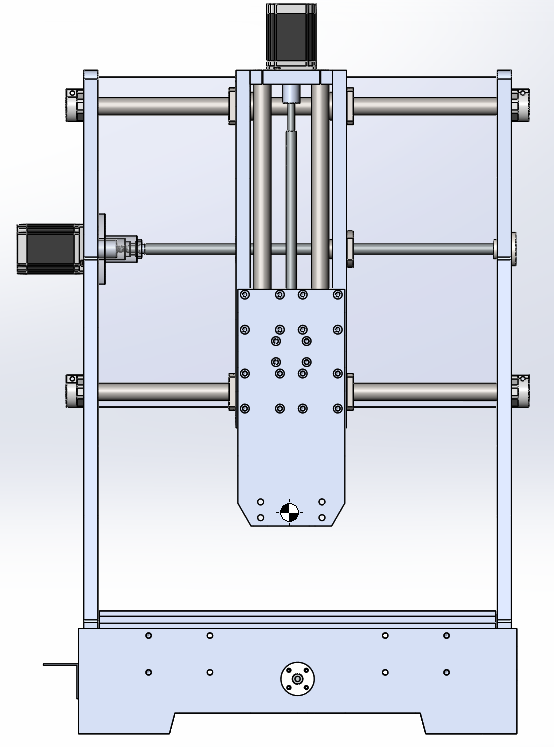

Константин23 писал(а): Интересно,где показывает солид центр тяжести.
На данный момент,при заданных деталям материалах, без шпинделя и проводов, при опущенной Z плите,
солид выдает центр тяжести в 112мм над столом и 253мм от основания, практически в центре крепежа для шпинделя
2017-03-21_21-24-04.png (6016 просмотров) <a class='original' href='./download/file.php?id=106721&mode=view' target=_blank>Загрузить оригинал (45.24 КБ)</a>
Со шпинделем Interscol 750Wt поднятым с Z плитой вверх
Центр смещается на 8мм вверх
И солид считает что общая масса 69,4 кг
Надо будет проверить :)

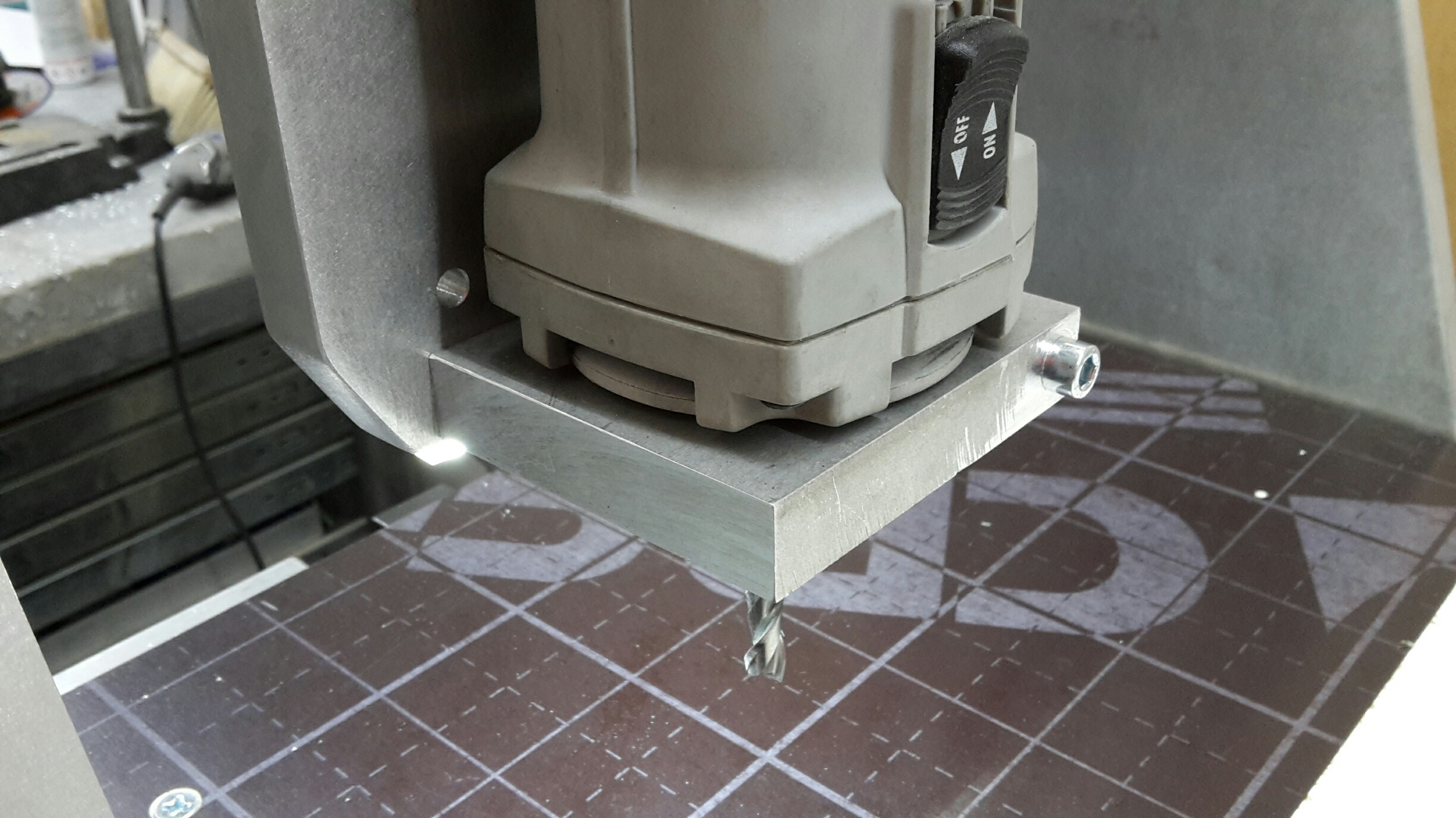

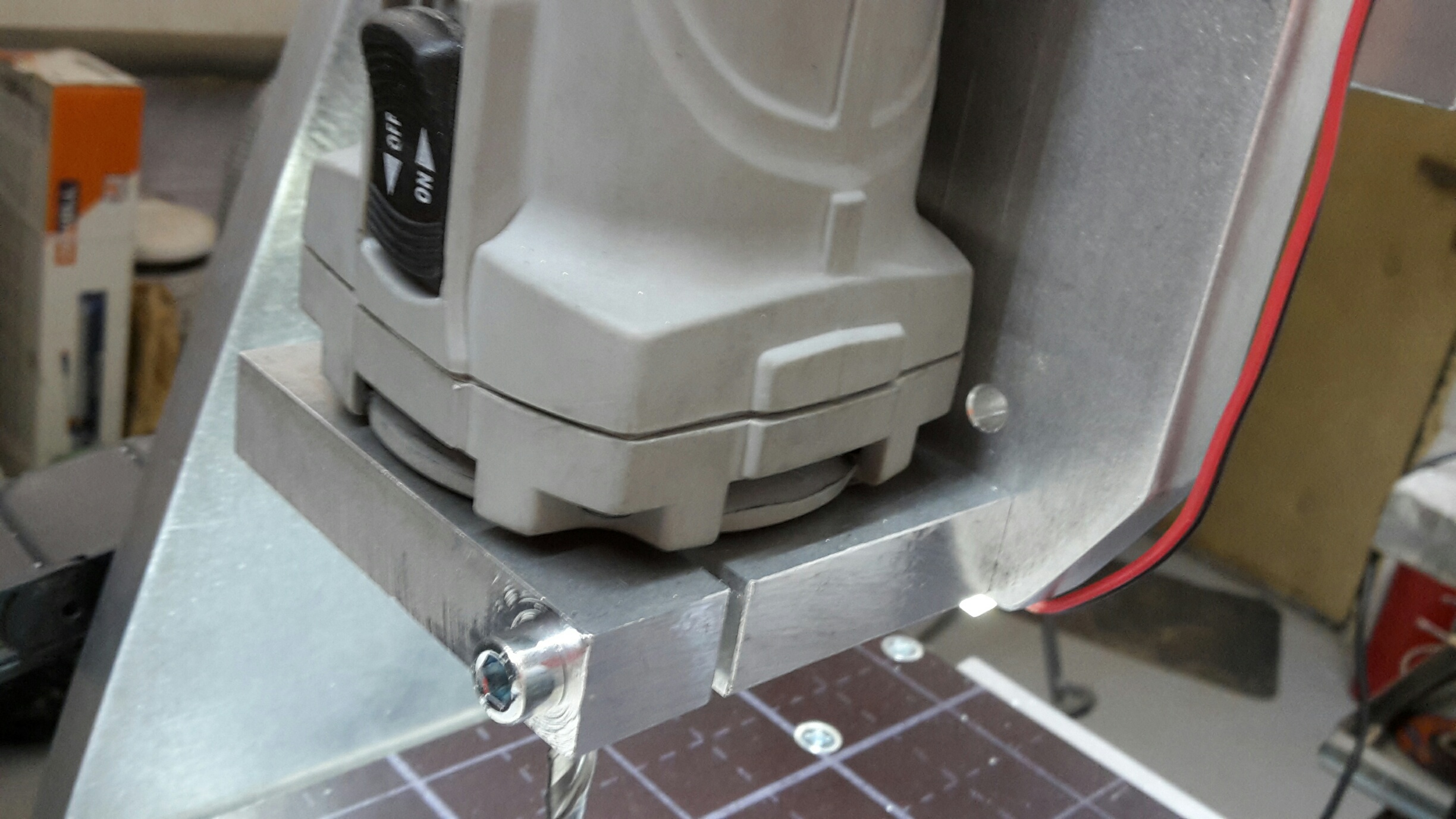

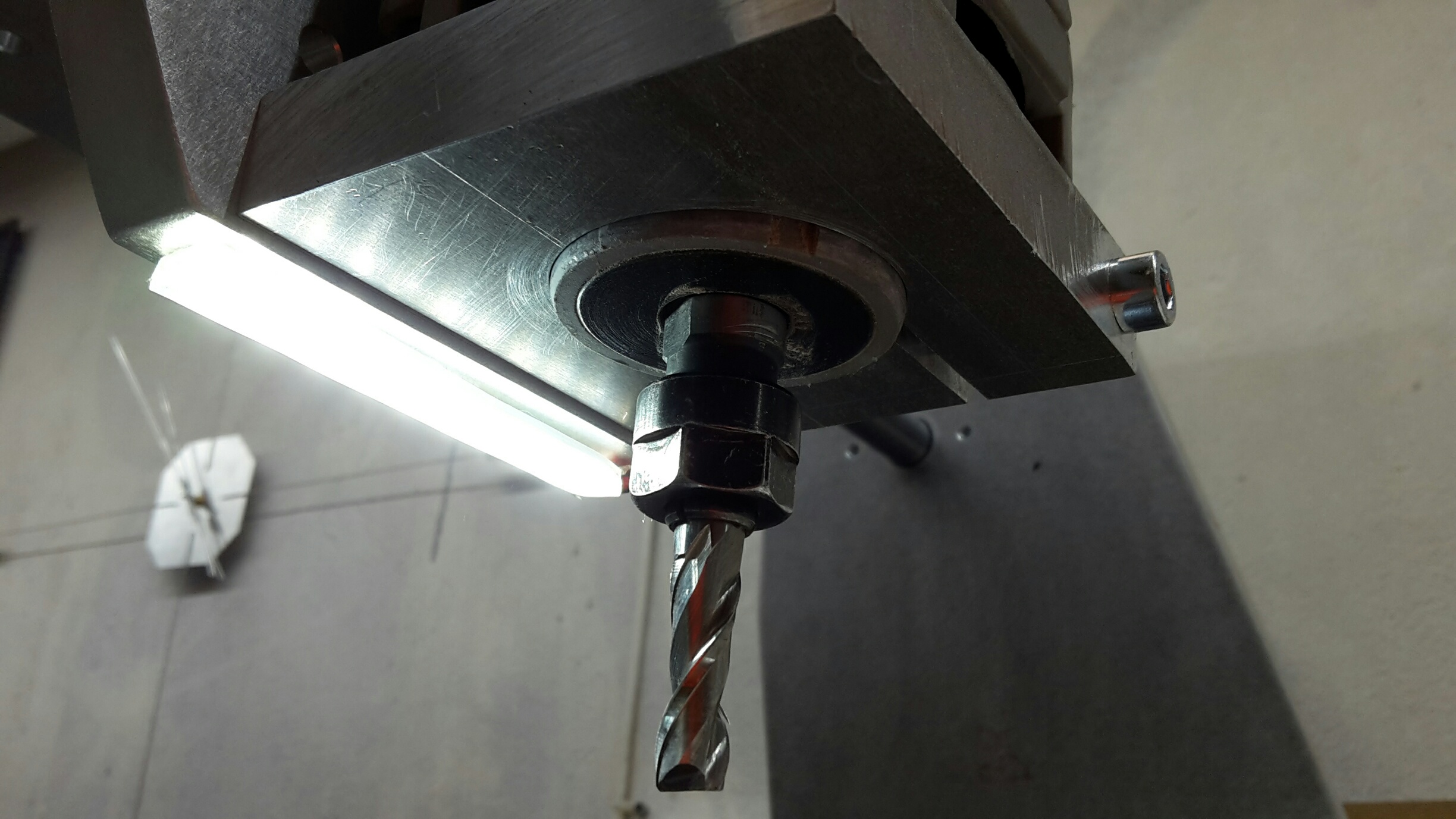

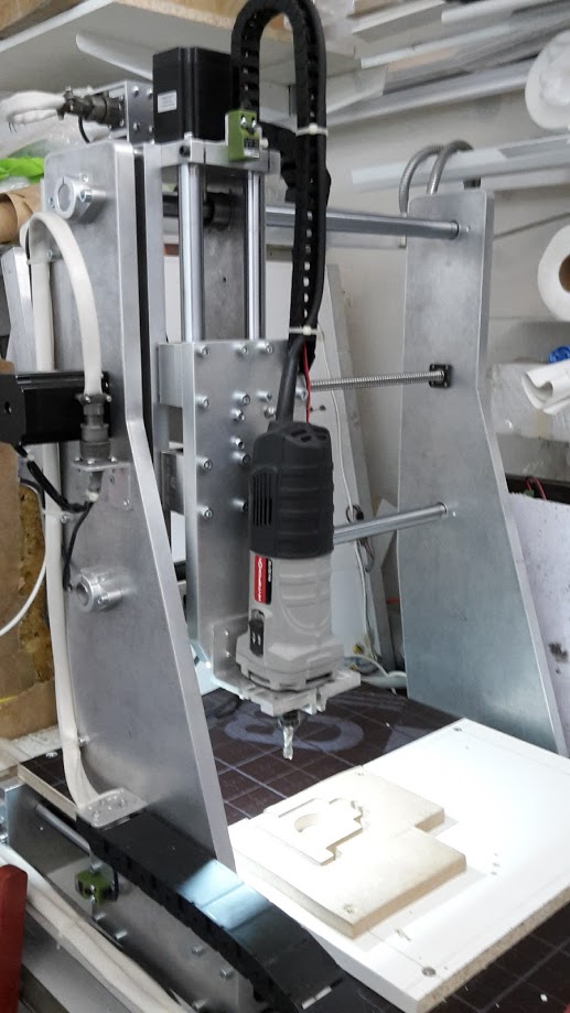

Пока суть да дело, поставил осевые упоры на все ШВП
Собрал на коленке из куска швеллера кронштейн для шпинделя Интерскол
и с его помощью вырезал более солидный кронштейн для шпинделя из 16й плиты
https://www.youtube.com/watch?v=RjbwRlVLRKI
Фреза 8мм двухперая, проходы по 0.5мм
Подача XY = 100 мм/мин, так как кронштейн из швеллера был ООчень так себе.. Погонял на разных скоростях станок, пока выяснил что максимальная скорость 3000 мм/мин
на скорости 3100 уже "запирает"
Установил настройки до 2900
Интересно - на 1204 швп с контроллерами M542H на двигателях 5776 ( 1.8° 3A) до скольки можно разогнаться ?
