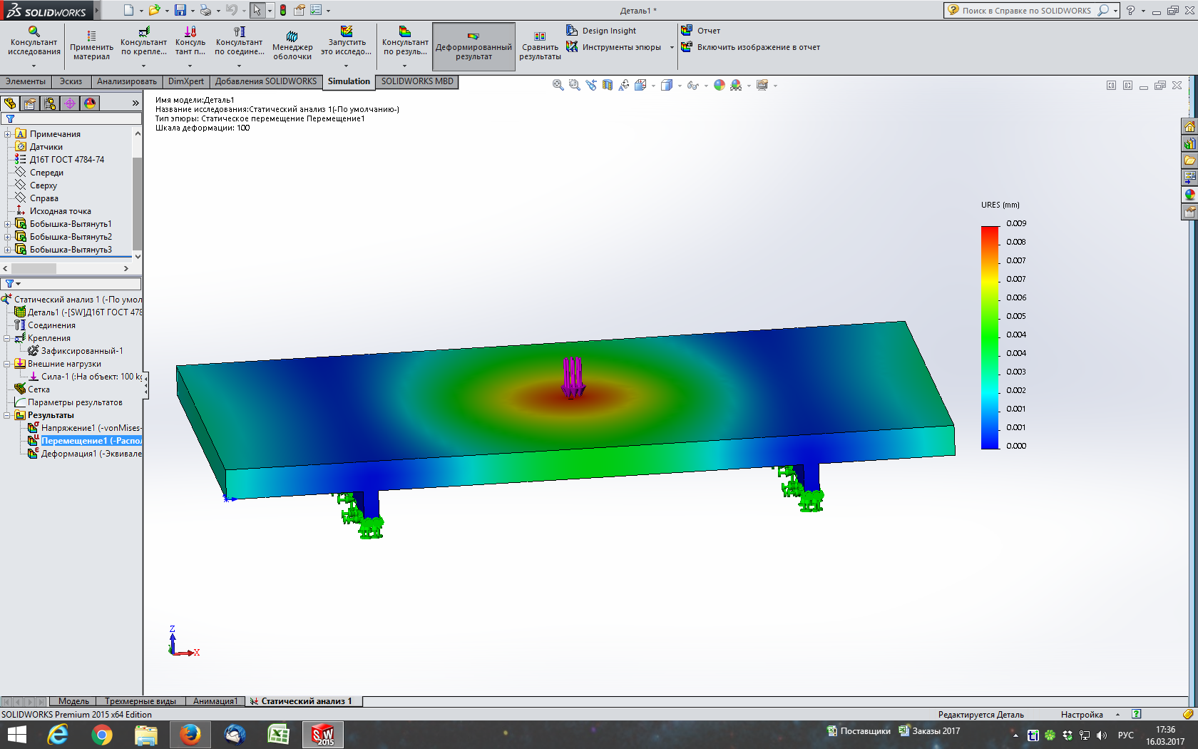

Сам стол 950*600
Расстояние между направляющими 580 мм
допишите пожалуйста материал и толщину.
Если он из Д16 и толщина 40мм то жесткость вполне:
Скриншот 2017-03-16 17.36.55.png (2617 просмотров) <a class='original' href='./download/file.php?id=106187&mode=view' target=_blank>Загрузить оригинал (302.89 КБ)</a>
но тогда вес его около 60кг и стоимость будет примерно 23000р. Да и инерция не маленькая.

Ухты это шо в солиде так можно?)))
Да думаю из Д16 30 мм. или наборка из станочного профиля,к примеру 30*120мм

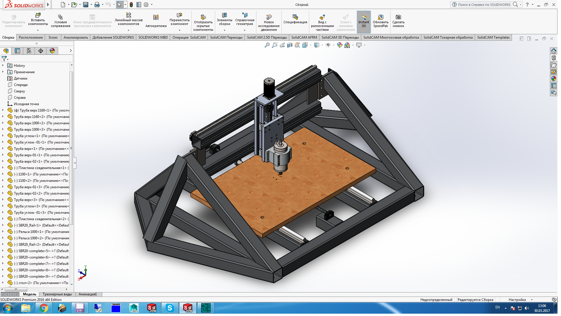

maljuk86 писал(а):А в обще если сварщики и немного облажаются ,то планировал их косяк исправить шлифоваными пластинами на которые будет крепится направляйки.
Вы планируете пластины шлифовать на станине или отдельно, а потом прикрутить на "кривой" станок?

над этим я еще думаю.
шлифонуть 300*500 не составляет труда прямо на работе а вот больше уже проблема так как в моем случае, уже нужно искать на стороне.

slooter писал(а):что болтовое соединение собранное на коленке в гараже/наБалконе ну очень далеко от советских "злых" станков.
Полностью с вами согласен. Но не станешь ли ты утверждать ,что сваренная там же и так же рама будет точнее ? :)
при болтовом соединении есть возможность болгаркой/шабером/подкладками под поверхность добиться нужной геометрии портала . А сваркой ? Да без отжига ,да без последующей фрезеровки поверхности под направляющие ?
Я верю в такой способ изготовления рамы ,как сделали в этой ветке :
http://www.cnc-club.ru/forum/viewtopic. ... 1%82%D0%B0
maljuk86
Сообщения: 99
Зарегистрирован: 27 июн 2016, 08:09
Репутация: 3
Re: [Фрезер] по [дерево,легкий метал] [900*600мм]
Сообщение maljuk86 »
Taganrog писал(а):Полностью с вами согласен. Но не станешь ли ты утверждать ,что сваренная там же и так же рама будет точнее ?
Думаю что стоит к Вам прислушаться...Попробую в модели сделать болтовое соединение.
Но и нужно узнать смогу ли я шлифонуть 1000мм,когда станет ясно то уже и делать выводы какой станок мне изготавливать.

Re: Фрезер по дерево,легкий метал 900*600мм
Тока косяков в нем до жути. Особенно радует крепление балки к опорам на сопливеньких пластинках.
maljuk86
Сообщения: 99
Репутация: 3
frezeryga писал(а):Тока косяков в нем до жути. Особенно радует крепление балки к опорам на сопливеньких пластинках.
Ну тем не менее хозяин станка говорит что жесткости достаточно даже для алюминия
Ну понятия о обработке алюминия у всех сильно разное. Я бы если и повторял то исправил балку и крепление балки.
maljuk86
Сообщения: 99
Репутация: 3
frezeryga писал(а):Ну понятия о обработке алюминия у всех сильно разное. Я бы если и повторял то исправил балку и крепление балки.
Как именно вы бы сделали?
Балка не должна быть из двух не соединенных труб. А крепление какнибудь без тонких гнущихся элементов.
maljuk86
Сообщения: 99
Репутация: 3
frezeryga писал(а):из двух не соединенных труб
Ну это я устраню конечно же))))
