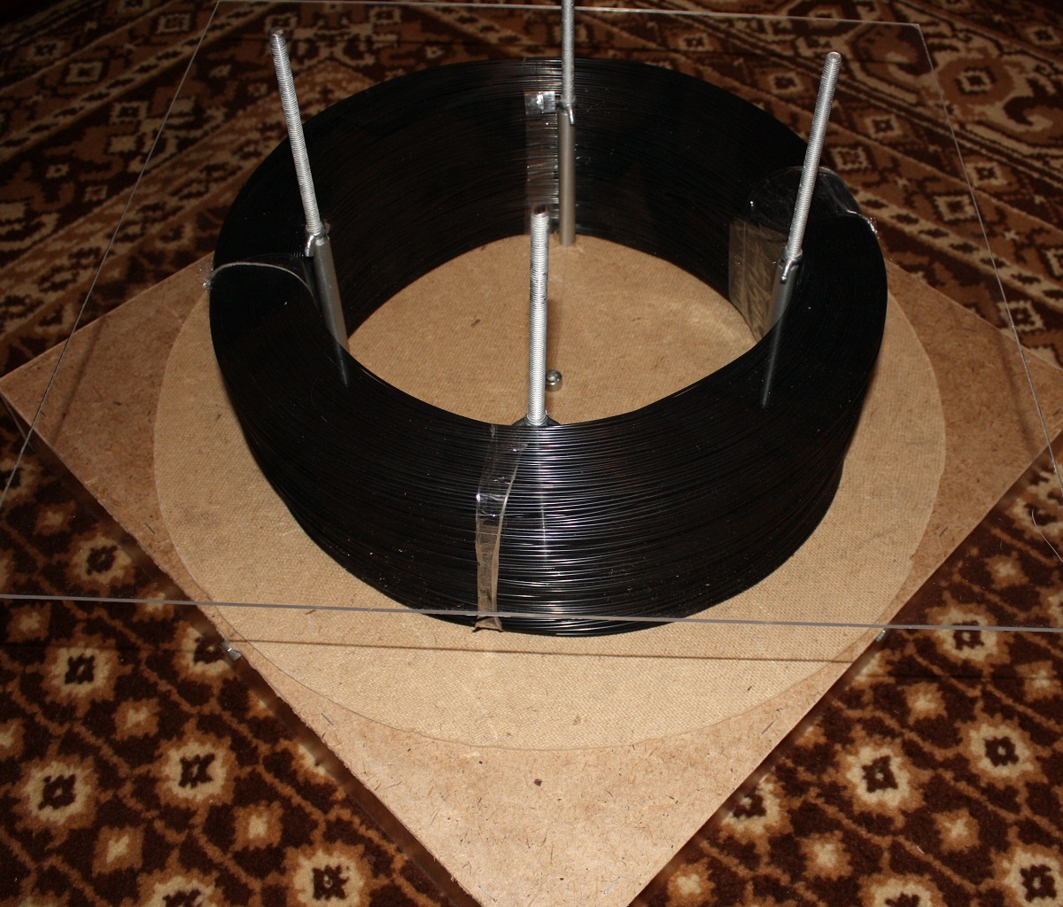

Какие есть идеи по созданию поворотного стола? Готовые решения очень тяжелы и дороги. Может кто видел чертежи?

moha_ivan@mail.ru писал(а):Какие есть идеи по созданию поворотного стола? Готовые решения очень тяжелы и дороги. Может кто видел чертежи?
Для такой цели - обычный круг для гимнастики и маленький шаговик.

Думаю наколенках собранный вариант отлично подойдет - можно картонку на вал шд скотчем примотать. Ну а если серьезно, то имея мэкербота можно сделать компактные крепления, а дальше зависит от размеров сканируемых объектов. У меня есть платка макетная (не ардина) по юсб позволит управлять шд с легкостью. Так что сначала прототип,а там видно будет. Вот только мне шд придет через месяц... :-(

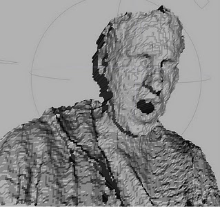

Испытал сегодня кинект на MAC, работает, вот результат. Делали через программу Cocoa Kinect application v0.5 (2/12/2010) http://www.thingiverse.com/thing:8262
Кинект обошелся 4500 и блок питания 750 руб.
3D сканирование (13277 просмотров) <a class='original' href='./download/file.php?id=3667&mode=view' target=_blank>Загрузить оригинал (30.2 КБ)</a>
3D сканирование
На Windows не получилось запустить с первого раза. Утром буду делать новые попытки

Дауж над моделью еще поработать надо - уж очень много шумов. Вот ссылочка с SDK для винды http://www.microsoft.com/en-us/kinectforwindows .
Там еще проблема в том, чтобы стол не кренился никуда и вращался в строго ризонтальной плоскости, наверное нужны три колесика из подшипников на основании стола.

Кстати, Иван, попробуй загнать свою модель в тот редактор, что я скидывал ссылку (http://meshlab.sourceforge.net/)и попробуй выровнить нормали - должно получиться лучше, а еще лучше былобы с несколькими проходами одного скана. Тут подробнее http://docs.pointclouds.org/trunk/group__surface.html

Начал собирать поворотный стол, он получился много функциональным. Основу я собрал и сейчас использую ее для перемотки китайского АБС пластика на мелкие мотки по 1 кг.
поворотный стол из подручных средств (13212 просмотров) <a class='original' href='./download/file.php?id=3793&mode=view' target=_blank>Загрузить оригинал (424.64 КБ)</a>
Внизу под кругом стоят 4 подшипника. Круг из фанеры заменю оргстеклом, будет ровнее и лучше крутиться.
Далее прикручу с двух сторон вертикальные стенки из фанеры, присоединю ШД.
sr480 писал(а):У меня есть платка макетная (не ардина) по юсб позволит управлять шд с легкостью.
У меня есть в Arduino Uno. Подойдет?
