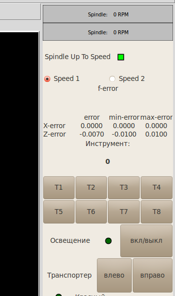

Не нашел как сделать рамку у таблицы, и постоянную ширину строк? А то расползается все.
И цвет панели чтобы со цветом основного окна (серый) совпадал.

Re: GladeVCP (вопросы и ответы)
Скинь исходничек панельки, посмотрим :)
Чтобы label не скакали попробуй назначить им width-chars скажем 7, и width такой, чтобы 7 символов по любому поместилось.
По ширине столбцов, они зависят от ширины элементов в них. И свойств expand этих элементов. Как только поставлю себе emc2 и gladevcp, попробую конкретнее написать.

psha писал(а):Цвет поправить никак не выйдет - ибо axis это Tk, а панелька - Gtk :(
Можно конечно стиль прописать какой-нибудь хитрый но очень ли это надо?
понятно а как сделать фиксированный размер панели, а то растягивается все по вертикали
Надо ей expand поменять. Или в таблице убрать expand.

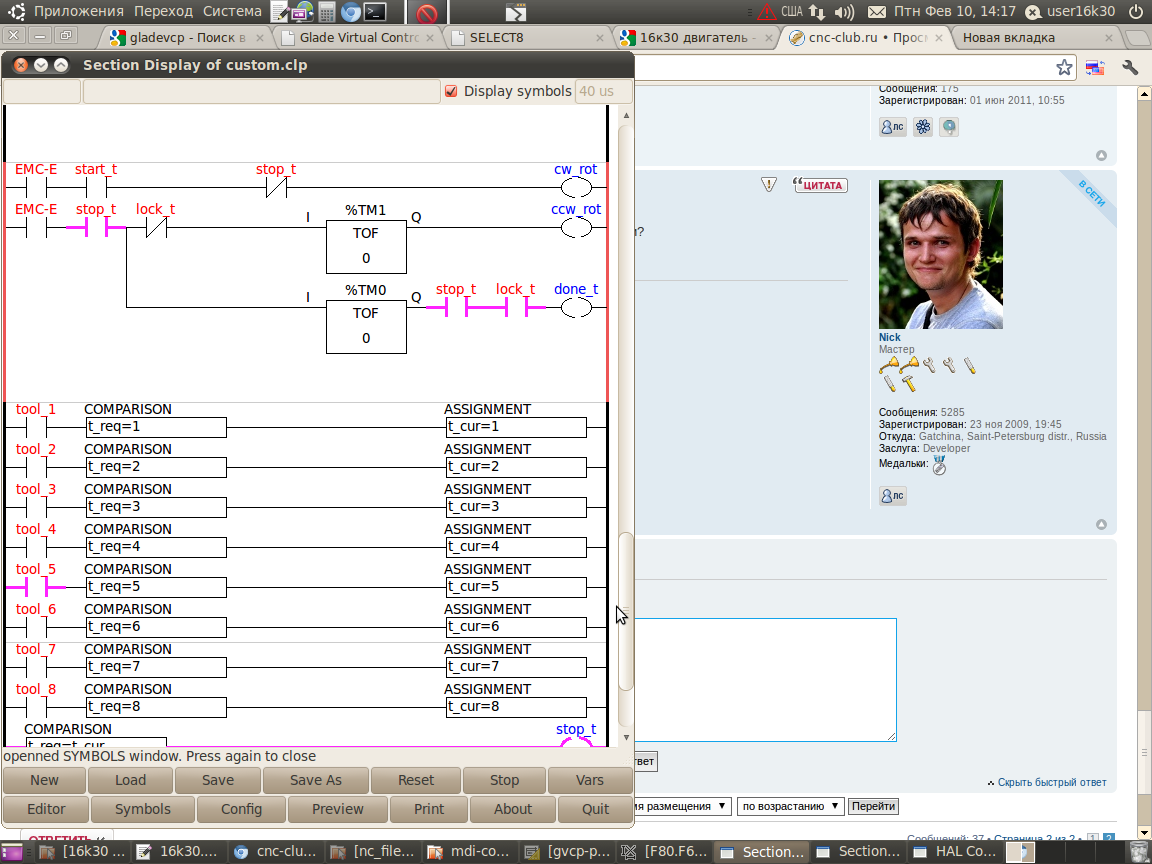

А в ladder ты что пихаешь, чтобы сделать нужные выводы. Сделай скрин ladder с этими сигналами?

компонент select8 на выходе же не выдает число? не подойдет?
вот скрин:
toolchange_ladder.png (2847 просмотров) <a class='original' href='./download/file.php?id=4141&mode=view' target=_blank>Загрузить оригинал (200.97 КБ)</a>
На сколько я понимаю, у тебя весь вот этот цикл запускается только при смене инструмента, поэтому перед сменой выходы пустые.
Как EMC2 может определить, какой инструмент сейчас включен? Есть ли какие-то датчики на каждом инструменте?

Nick писал(а):На сколько я понимаю, у тебя весь вот этот цикл запускается только при смене инструмента, поэтому перед сменой выходы пустые.
да, конечно, в месу сигналы hm2_5i20.0.gpio.(с 48 по 55).in_not
