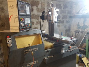

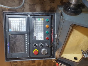

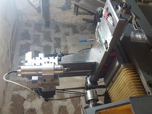

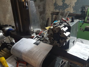

Я еще чуток продвинулся... Впереди основной геморрой - подружить резцедержку с контроллером.

dansystems1
Сообщения: 339
Зарегистрирован: 23 апр 2012, 19:38
Репутация: 10
Откуда: Армения
Re: Токарно-фрезеный станок на базе ТПК-125
Сообщение dansystems1 »
Арман, привет! Если не секрет, территориально где находится станок?(стены мастерской-туф?)

dansystems1 писал(а):Арман, привет! Если не секрет, территориально где находится станок?
Привет. Я щас только заметил что в профиле не заполнил мое расположение. Исправил и конечно же не секрет. В Ереване станок, там же где и я.
dansystems1 писал(а):(стены мастерской-туф?)
Туф!!! :wik: И мастерская - всего лишь гараж...

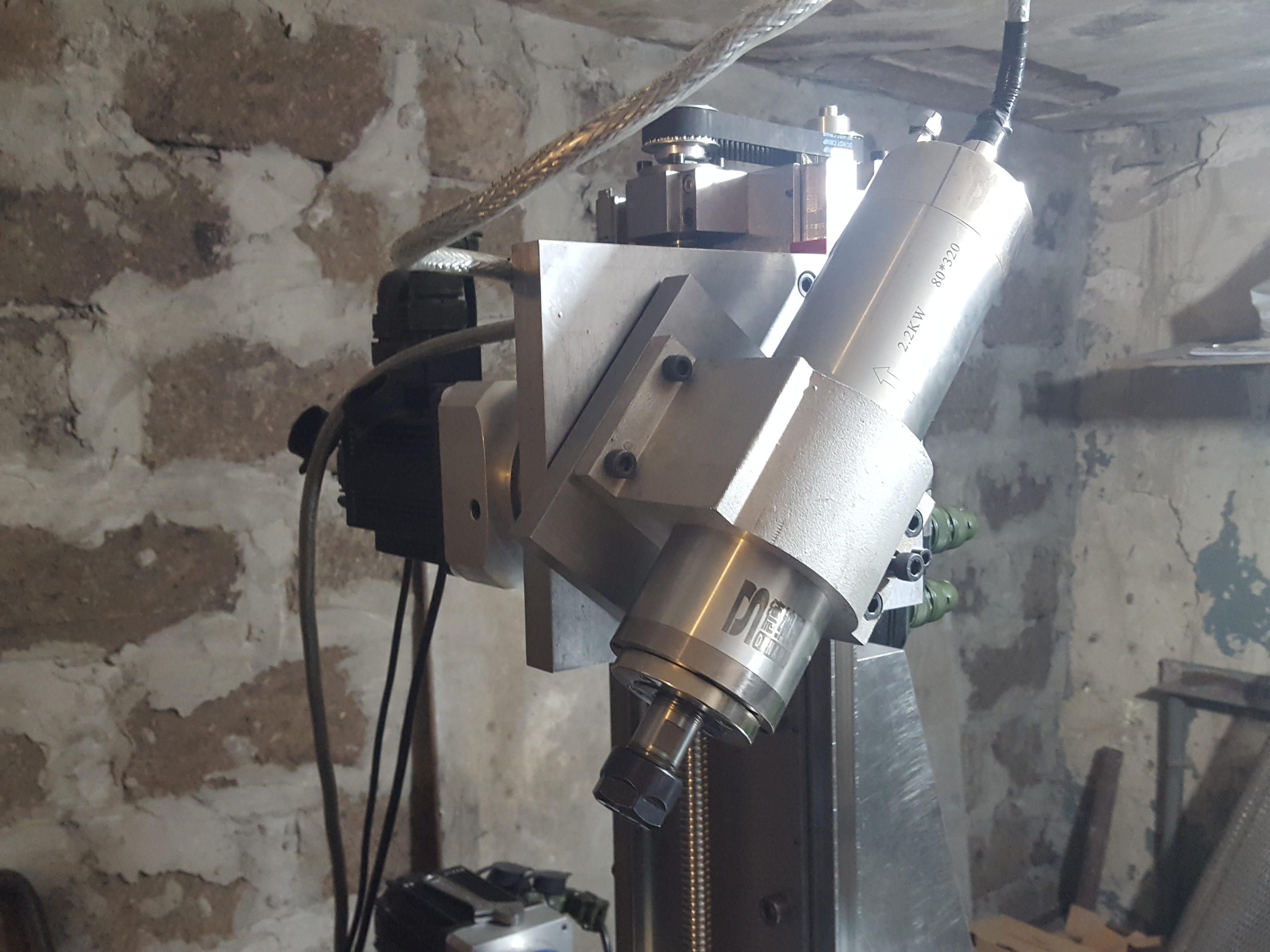

Сообщения: 34042
Шпиндель вроде без АТС, но вытянутый. Что за шпиндель такой вытянутый?

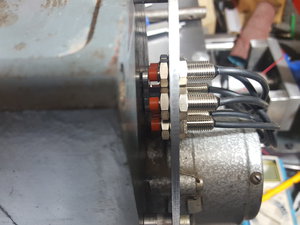

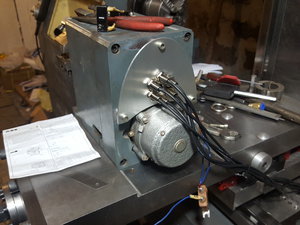

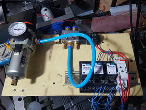

Я сегодня на коленке таки смог заставить резцедержку работать как надо... Прикрутил датчики, завтра проложу проводку...

aftaev писал(а):Шпиндель вроде без АТС, но вытянутый. Что за шпиндель такой вытянутый?
Точно подметили! Это 6-ти полюсный 2,2Квт до 8000 оборотов для металла...

Сообщение Antony_ »
Для чего временное реле?

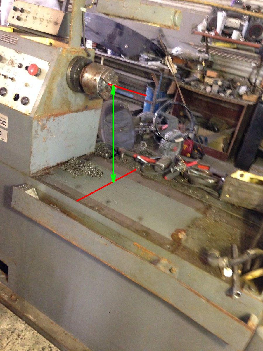

Приветствую!
Маленький вопросик, можете померять расстояние между осью шпинделя и нижними опорами супорта?
ТПК-125 без супорта.jpg (4947 просмотров) <a class='original' href='./download/file.php?id=107609&sid=5c3671c26d711a7b7aec662e3e7d7066&mode=view' target=_blank>Загрузить оригинал (172.39 КБ)</a>
Совсем точно не надо, +\-см вполне достаточно, спасибо.

Antony_ писал(а):Для чего временное реле?
Это для револьверного резцедержателя... Чтоб работал как надо. Станок я закончил, сделаю пару видео, выложу...
ZL0 писал(а):Маленький вопросик, можете померять расстояние между осью шпинделя и нижними опорами супорта?
415мм, плюс минус где-то пару мм.
