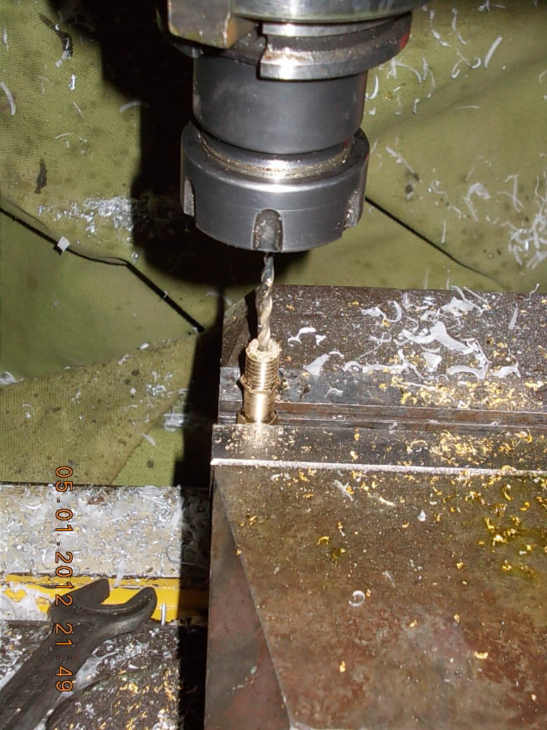

попытался изготовить форсунку из бронзы:

результат,сломал 2 сверла, форунки нет :hehehe:
Но мы упрямые :beer_blow:

Какую подачу ставил при сверлении?
Re: Свой 3D принтер
Добавлено: 06 янв 2012, 01:45
Nick писал(а):Какую подачу ставил при сверлении?
на фрезере масло замерзло и скорость в 2500 об/мин не работала. Потому сверлил на 400 об/мин что весьма мало. Но подача была совсем мизерная, я по ручке подъема стола легонько постукивал и стол подымался на 0,02-0,05мм. Ломалось уже когда просверливало насквозь. Сниму лазер,поставлю фрезер китайскй и на 6000 буду пробовать :)

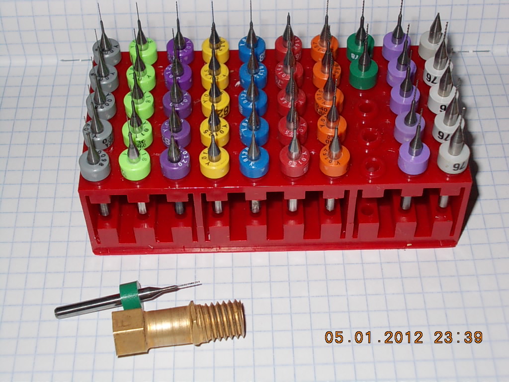

moha_ivan@mail.ru
aftaev писал(а):попытался изготовить форсунку из бронзы:
Классный набор сверл

Иван ты лучше скажи:
для 3 мм пласика какое отверстие должно быть 0,4мм?
для 1.75 мм пласика какое отверстие должно быть?
и
какой диаметр нужен для канала в сопле. Если пластик 3мм диаметр канала какой 3мм или 3,5мм чтоб пластик свободно пролазил?

aftaev писал(а):Ломалось уже когда просверливало насквозь. Сниму лазер,поставлю фрезер китайскй и на 6000 буду пробовать
Наверное сверло цепляется за заусенец. А ты попробуй на 1мм недосверливать, а потом с другой стороны доходить большим сверлом.

большое сверло отверстие затерет. Мы просверлим.

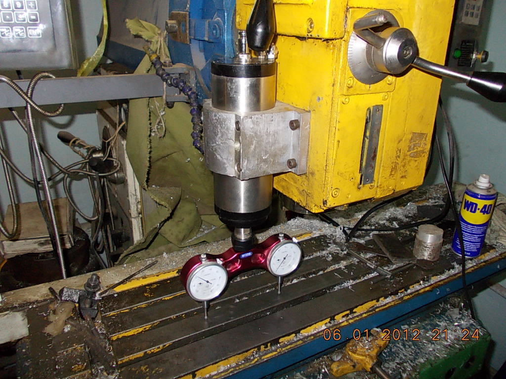

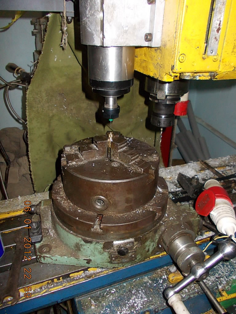

В станине фрезерного просверлил 4 отверстия, нарезал резьбу, прицепил крепеж. Выставил шпиндель по индикаторам
01.jpg (7366 просмотров) <a class='original' href='./download/file.php?id=3589&mode=view' target=_blank>Загрузить оригинал (243.15 КБ)</a>
Потихоньку просверлил:
02.jpg (7366 просмотров) <a class='original' href='./download/file.php?id=3590&mode=view' target=_blank>Загрузить оригинал (208.94 КБ)</a>
Вот такие жертвы, ради принтера :beer_blow:

Сопла идут различные начиная от 0,2 мм до 1,5 мм для любого пластика, я использую 0,4 мм само сопло длиной 13 мм, в начале идет отверстие чуть больше 2 мм в конце сужается до 0,4 мм.
Сопла чистятся простым ацетоном.
