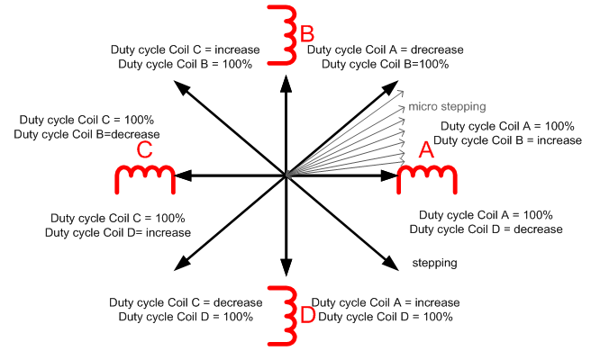

AndyBig писал(а):Получается, что все трехфазные электродвигатели работают с заведомой потерей момента из-за того, что им подается переменное напряжение синусоидальной формы, а не прямоугольной (те же шпиндели с инверторами)?
У шпинделей и других асинхронников внутри магнита нету ;) там поле ротора догоняет вращающееся поле статора.
Более того, для асинхронников нужна именно синусоида. А вот управлять ими можно и дискретно - пропуская части синусоиды определенным образом. будет греться, снизится момент, но работать будет.
Уменьшение момента ШД получается из круговой диаграммы двигателя.
В волновом режиме шд запитаны две обмотки и получаем что результирующий вектор магнитной индукции, развиваемый двумя катушками равен корню из двух одной катушки (ну или корню из суммы квадратов векторов в каждой катушке - они равны, отсюда и корень из двух).
В микрошаговом режиме вектор будет иметь меньшее значение.
Это простая геометрия - на словах объяснить трудно, поищи круговую диаграмму двигателя.
Результирующий вектор есть диагональ прямоугольника - его стороны - это токи в катушках. при полной запитке обеих катушек диагональ максимальна - это полношаговый волновой режим. в режиме дробления шагов стороны прямоугольника уменьшаются и, как следствие, падает момент шага.
Плюсом неусточивое состояние - надо удерживать ротор в положении когда один магнит тянет сильнее другого.
Надеюсь я доступно объяснил, сам уже половину не помню - давно все это было.
Зато благодаря форуму появилось желание перечитать заново теорию по электроприводу :hehehe:
о, нашел картинку - сереньким микрошаги, векторы их меньше, чем диагональный жирный. :hehehe:

Говоря о моментах, мне кажется правильно было бы рассуждать о моменте удержания. Ведь что есть движение шагового двигателя - как ни цепочка статичных точек с удержанием в них?
Вот отсюда и плясать. Проверить довольно легко - на вал плечо, включаем драйвер в режим удержания со 100% током и грузим до момента срыва. Сравниваем вес срыва при полном шаге и при 1/32 например.
А еще проще взять маленький движок и прокрутить его рукой при полном удержании и при микрошаговом. Насколько я помню - даже рукой разница будет на лицо. Давно этим не занимался, а тут на форум занесло :hehehe:

ScrewDriver писал(а):В волновом режиме шд запитаны две обмотки и получаем что результирующий вектор магнитной индукции, развиваемый двумя катушками равен корню из двух одной катушки (ну или корню из суммы квадратов векторов в каждой катушке - они равны, отсюда и корень из двух).
Это вполне понятно, в промежуточном положении момент удержания будет ниже, но ведь через 8/16/32 и т.д. микрошагов ротор все равно приходит к устойчивому положению с максимумом момента. Просто между двумя полноценными устойчивыми положениями полного шага мотор проходит несколько промежуточных :)

AndyBig писал(а):ротор все равно приходит к устойчивому положению с максимумом момента
не приходит. круговая диаграмма она от того и круговая - что она круглая.
Не овальная, не в виде бабочки, а именно круглая.
Важнейшей характеристикой электрической машины является постоянство момента. представь что ты тянешь за веревочку машинку и периодически дергаешь - что будет со скоростью?
Так же и у двигателя - постоянство момента при постоянстве нагрузки на валу обеспечивает постоянство скорости.
Поэтому вектор с полным током под 45 градусов (в микрошаговом режиме) будет уже не на полном токе двух катушек, а лишь на части, обеспечивающий результирующий вектор равный радиусу окружности.
тобишь будет на корень из 2 меньший момент, без учета намагничивания железа, потерь от магнитного равновесия и прочее, прочее, прочее.
Есть еще такой момент как резонанс. Я не просто так каждый раз пишу про потери в железе и магнитах. Резонанс проявляется как резкая потеря момента на определенной частоте, но возникает он в той или иной степени при любой частоте.
График без труда в интернете найти можно. Я к чему.... Подумайте откуда там резонанс и что с чем резонирует, раз двигатель прост как 2 копейки - крутим магнитное поле ротор вращается ;)

Вы сами привели круговую диаграмму.Получается ,что минимальный момент как раз на полном шаге.А максимальный на полушаге.В микрошаговом режиме ток задаётся по синусоидальному закону,соответственно моменты на всех углах будут одинаковы,и равны моменту при полном шаге.Несмотря на небольшое снижение момента по сравнению с полушагом,двигатель будет крутиться более равномерно,что даст резкое снижение резонансов из-за стабильного момента на всех углах.Что касается разговоров о потере точности в микрошаговом режиме,то это в основном связано с тем что при любом положении двигатель возможно немного отклонить от заданного положение приложив определённое усилие ,поэтому черезмерное дробление шага бессмысленно для увеличение точности,так как будет сравнимо с отклонениями положения вала от заданного при небольшом изменении нагрузки.С этим можно бороться только поставив энкодер.Тогда за счет слежения за координатой можно компенсировать отклонения положения вала под нагрузкой.
Re: Поворот вала ШД на 36 градусов за 6 мс
ScrewDriver писал(а):Китайцы понаклепали непойми чего, позавышали рабочие токи двигателей
Вообще то это ты для сравнения взял диаграмму, где ток в обеих обмотках одновременно равен 100% (в положении вектора 45°)
Таким образом потребляемая в это время мотором мощность вдвое превышает номинальную.
И сравниваешь вектор у которого длина на 41% больше того, что должно быть (в обычных современных драйверах в позиции равного тока в обмотках на каждую подается 71% от максимального значения тока, и результирующая длина вектора равна 100%, и потребляемая мощность не превышена).
sidor094 писал(а):Получается ,что минимальный момент как раз на полном шаге.А максимальный на полушаге.
Под полным шагом сейчас обычно понимается, когда запитаны обе обмотки одинаковым током. При полушаге - то обе, то одна. В современных драйверах ток в позиции полного шага составляет 1/sqrt(2) от максимального, а в позиции полушага ток равен максимальному. Это приводит к одинаковому моменту, что в позиции полушага, что полного.
В устаревших драйверах ток был одинаковый для обоих случаев, и векторная диаграмма имела показанный "квадратный" вид.
