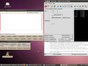

Сегодня собрал протестировал порталы и подключил електронику. Вчерне пенорезка готова (остались мелкие косяки, которые завтра буду устранять). Теперь на повестке дня два вопроса:
1 - правильная настройка пенорезки. А именно:возможность независимого движения всех осей. Насколько понимаю их наименование будет таким - Первый портал XY, второй UV ики как?
2 - настроить возможность просмотра траектории реза струной в ЕМС

Итак в меру своего разуменья напишу настройку 4-х осей пенорезки по прочтению материала форума
Модифицируется настройка ЕМС под станок XYZA, где с помощю визарда настраивается первые три оси.
Затем правим HAL файл
Меняем на
Затем необходимо продублировать и переименовать ось [AXIS_2] в [AXIS_6] и т.д. Строки для осей от 4 до 7-й (не обязательно, но ЕМС может запутаться в определении осей, даже если они и неиспользуются). Обозначить их все LINEAR и віставить нужніе значения.
Затем необходимо внеси следующие изменения в HAL:
Заменить все упоминания оси Z на U и A и V (это можно пропустить, но удобнее для восприятия текста, а ЕМС знает только о пронумерованных осях).
превращаем в
далее по тексту почему-то пишут, что правильно так сделать Если кто пониммает объясните плз. т.к противоречит тому что говорит модеор в вышеуказанном форуме: "Вы можете использовать stepgens от 0 до 3 и оси 0, 1, 6, 7. Например редактируем все ссылки на ось 2 которая будет 6 и 3 которая будет 7."
Врде после этого должно заработать 4-ре оси.

Все вроде правильно. axis.N - это части компонента motion, в нем оси нумеруются в порядле очереди XYZABCUVW-123456789, а stepgen.N - это отдельные компоненты для непосредственного управления двигателями. Нам нужно всего 4 stepgen, т.к. всего 4 двигателя. (при этом если некоторые двигатели не шаговые, их, stepgen-ов, может быть меньше)._taras_ писал(а):далее по тексту почему-то пишут, что правильно так сделать Если кто пониммает объясните плз. т.к противоречит тому что говорит модеор в вышеуказанном форуме: "Вы можете использовать stepgens от 0 до 3 и оси 0, 1, 6, 7. Например редактируем все ссылки на ось 2 которая будет 6 и 3 которая будет 7."
Ссылку то дай на конфигурацию с правильным отображением

Ну что могу сказать, надо попробоват скачать и применить этот diff. Знаешь как им пользоваться?

там по ссылке есть текст в формате diff, этот формат позволяет применять изменения к файлам.
Значит нужно сохранить этот текст в файл *.diff. Потом нужно этот файл применить посредством команды patch. К сожалению, на сколько я понял этот diff сделан для исходников emc2, но т.к. он касается только файлов py и ngc наверняка можно его применить и на рабочую систему.
должно быть что-то вроде
patch --backup --directory=/usr/ --dry-run <1.diff
Если сработает нормально, то убери --dry-run и тогда patch выполнится, с --dry-run просто будет проба выполнения без записи файлов на диск.

в HAL файле ошибки. Ниже правильный вариант (по крайней мере с ним емс запускаетя
). Накод1 как в ЕМС с помощю клавы движки крутить?

Результат выполнения команды
sudo patch --backup --directory=/usr/ --dry-run <1.diff
patching file hershey.py
Hunk #1 FAILED at 17.
Hunk #2 FAILED at 92.
2 out of 2 hunks FAILED -- saving rejects to file hershey.py.rej
patching file glcanon.py
Hunk #1 FAILED at 78.
Hunk #2 FAILED at 86.
Hunk #3 FAILED at 241.
Hunk #4 FAILED at 320.
Hunk #5 FAILED at 327.
Hunk #6 FAILED at 546.
Hunk #7 FAILED at 554.
Hunk #8 FAILED at 562.
Hunk #9 FAILED at 574.
Hunk #10 FAILED at 588.
Hunk #11 FAILED at 717.
Hunk #12 FAILED at 732.
Hunk #13 FAILED at 873.
Hunk #14 FAILED at 910.
Hunk #15 FAILED at 918.
Hunk #16 FAILED at 1170.
Hunk #17 FAILED at 1233.
Hunk #18 FAILED at 1250.
18 out of 18 hunks FAILED -- saving rejects to file glcanon.py.rej
patching file xyuv_foam_test_profile.ngc
patching file axis.tcl
Hunk #1 FAILED at 318.
Hunk #2 FAILED at 343.
2 out of 2 hunks FAILED -- saving rejects to file axis.tcl.rej
patching file axis.py
Hunk #1 FAILED at 1.
Hunk #2 FAILED at 366.
Hunk #3 FAILED at 528.
Hunk #4 FAILED at 546.
Hunk #5 FAILED at 553.
Hunk #6 FAILED at 671.
Hunk #7 FAILED at 817.
Hunk #8 FAILED at 860.
Hunk #9 FAILED at 971.
Hunk #10 FAILED at 1050.
Hunk #11 FAILED at 1092.
Hunk #12 FAILED at 1105.
Hunk #13 FAILED at 1892.
Hunk #14 FAILED at 2178.
Hunk #15 FAILED at 2538.
Hunk #16 FAILED at 2556.
16 out of 16 hunks FAILED -- saving rejects to file axis.py.rej

хмм... наверное надо указать другой директорий. Не посмотришь, где лежит axis?
whereis axis
whereis axis

похоже придется применять diff вручную ко всем файлам по отдельности...
нашел ветку с разработкой пенорезки, от автора этого diff: http://git.linuxcnc.org/gitweb?p=linuxc ... ;st=author

Что это такое section diplay section manager и как его использовать (на рисунке)
